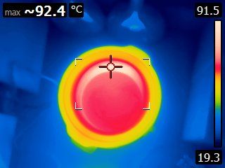

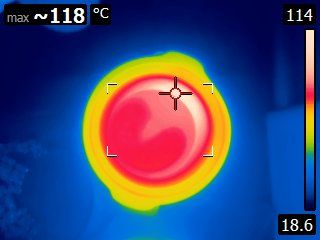

Also Stufe 2 ist hart an der Grenze:
Russell Hobbs Slow Cooker Mini: Stufe 1​
Russell Hobbs Slow Cooker Mini: Stufe 2​
... und auf Stufe 1 hat es drei Stunden gedauert, bis das Silca Secret Chain Blend komplett geschmolzen war.
Wie lange hattest Du den Kocher da an, wieviel Wachs drin?
Du misst mit einem Infrarotthermometer irgendwo am Rand bzw. am Keramikinnentopf. Da mag es ja über 100° sein. Nimm mal ein "normales" Thermometer und miss das flüssige Wachs. Da habe ich noch nie eine 3-stellige Temperatur gesehen.
Ich stelle auch auf Stufe 2 und lege die Kette auf das noch feste Wachs. Die gut 500g brauchen dann so ca. 45-60 Min. bis alles flüssig ist. Auf Stufe 1 zurückgeschaltet (und auch bei der Warmhaltestufe) geht die Temperatur nur sehr langsam zurück, weswegen ich dann einfach ausschalte.
Womit ich immer noch "struggele" ist die optimale Temperatur zum rausnehmen. Der Punkt zwischen es läuft zuviel Wachs wieder raus und ich habe dicke Klumpen an der Kette ist recht klein.
@yokuha, die Aufnahmen habe ich jeweils ca. 30 Minuten, nachdem das Wachs komplett geschmolzen war gemacht. Der Stufe 1 Schongarer war mit einem frischen Beutel Silca Secret Chain Blend befüllt und der Stufe 2 Schongarer war mit einem alten Beutel Silca Secret Chain Blend befüllt, der bereits 5 Ketten gesehen hat.

Stufe 1​
Stufe 2​
Warmhaltestufe​
78 W​
100 W​
45 W​
Bei mir hat es auch auf Stufe 2 über 2 Stunden gedauert, bis das Wachs komplett geschmolzen war. Mag aber daran gelegen haben, dass der Wachs Puk beim ersten Einschmelzen noch nicht die Form des Topfes hatte und daher immer nur ein kleiner Teil des Wachses in direktem Kontakt mit dem Topf war.
