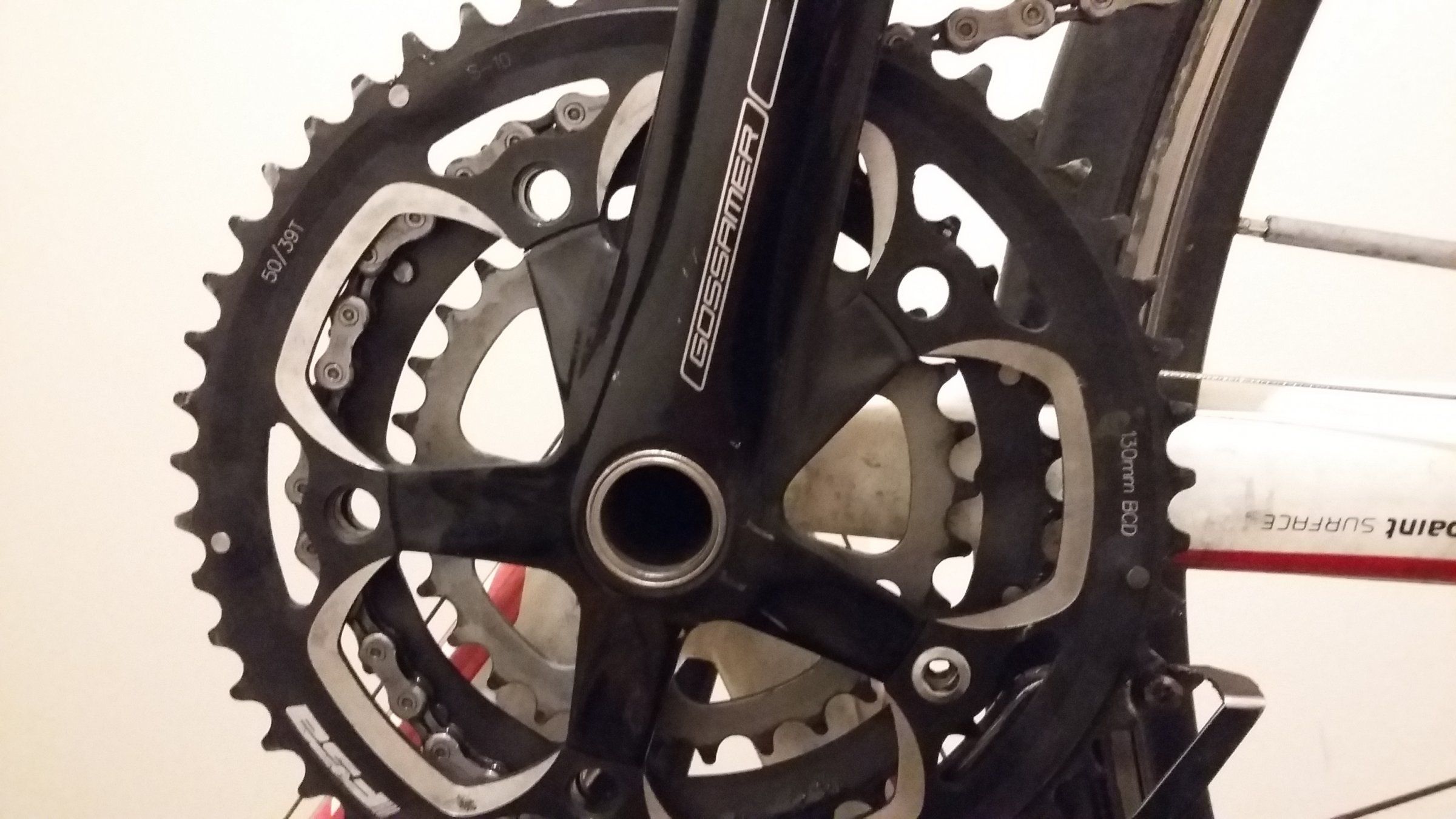

Hallo, ich musste am Samstag als ich mit meinem Rennrad losfahren wollte feststellen, dass vier von fünf Kettenblattschrauben fehlen. Jetzt frage ich mich, ob die jemand geklaut hat oder ob die alle gleichzeitig oder nacheinander abgefallen sind. Was haltet ihr für wahrscheinlicher?
Ich habe eine Gossamer FSA Kurbel. Vor ein paar Tagen hat die Kurbel angefangen zu knarzen. Ich dacht es liegt vielleicht am Schmutz und wollte es demnächst mal reinigen, aber jetzt denke ich, dass da wahrscheinlich schon die Schrauben gefehlt haben und das knarzen davon gekommen ist.
Ich arbeite momentan neben dem Studium als Fahrradkurier und das Rad steht öfters unbeaufsichtigt auf der Straße.
Macht sowas denn jemand, Kettenblattschrauben klauen? Muss ich jetzt spezielle Kettenschrauben von FSA kaufen oder gehen da auch andere?

die werden wohl nach und nach abgefallen sein. Ist mir auch schon passiert. (Knack)Geräusche treten irgendwann auf und dann findet man dann den Fehler bei den Kettenblattschrauben bzw. deren Fehlen.
Hatte ich auch schon bei nagelneuen Kurbeln.
Loctite drauf und ordentlich festziehen hilft.

Egal, was von beidem jetzt die Ursache ist: Es fehlen vier Kettenblattschrauben, die Du ersetzen solltest.
Meine Erfahrung in der Vergangenheit mit den Schrauben ist, dass die beim Wechsel der Kettenblätter ganz schön fest saßen und einige Kraft nötig war, um sie zu lösen. Sofern der Mechaniker nicht einen ganz schwachen Tag hatte, halte ich das Einfach-so-Verlieren für unwahrscheinlich.
Wenn ich mir in der Stadt die skelettierten Räder so ansehe, wie schnell die zum Teil Sattel, Laufräder und Lenker verlieren, dann glaube ich nicht, dass soetwas von alleine passiert. Es schadet nicht, auf das Rad an seiner Seite besser aufzupassen.

Ich halte es für eher unwahrscheinlich, dass die geklaut wurden. Wer schon mal Kettenblattschrauben demontiert hat weiß, dass die teilweise schon echt fest sitzen. Und man braucht von beiden Seiten ein Werkzeug. Bei einem angeschlossenen Rad sieht das eher komisch aus wenn da jemand viermal ansetzt.
Mit nem ordentlichen Inbus befreit man so ne Kurbel innerhalb einer Minute von den 5 Schrauben. Und zwar mit nur einem Werkzeug und nem Finger auf der anderen Seite. Auch zum Festziehen brauchte ich noch nie 2 Werkzeuge und ich hab noch keine Schraube verloren. Trotzdem halte ich einen Diebstahl von "stinknormalen" Kettenblattschrauben auch für sehr unwahrscheinlich.
Hat die Kurbel etwa außen Schrauben? Falls nicht, kommt man da so gut wie nicht dran, ohne die Kurbel vorher auszubauen.
Nach Wechsel der Kettenblätter in Eigenregie sind mir die auch schon mal verlustig gegangen. Ging nach und nach, erst Knarzen und dann ging nichts mehr. Zog sich über paar Wochen hin. Beim nächsten Versuch habe ich dann Loctite genommen.

Das gleiche ist mir auch vor ein paar Jahren passiert. Auch eine FSA Gossamer Kurbel. Dachte auch, das Knarzen sei Dreck. Ich prüfe meine Fahrräder schon regelmäßig, aber irgendwie hatte ich nie daran gedacht, die Kettenblattschrauben nachzuziehen (oder halt zu gucken, ob die noch da sind)....Man lernt halt nie aus. Ist mir aber bislang noch an keinem meiner anderen Räder passiert....
Wenn sie so leicht abgehen fallen Sie auch unbemerkt raus. Bei den Rotor die ich habe ist Locktite dran. Da ist ein erheblicher Widerstand da und man riecht auch das Locktite im Anschluss.

Bei einem Rad lösen sich die Schraube gerne am kleinen Blatt, aber das höre ich immer rechtzeitig bevor sie richt locker werden. Muß mal endlich mit Loctite ran.
