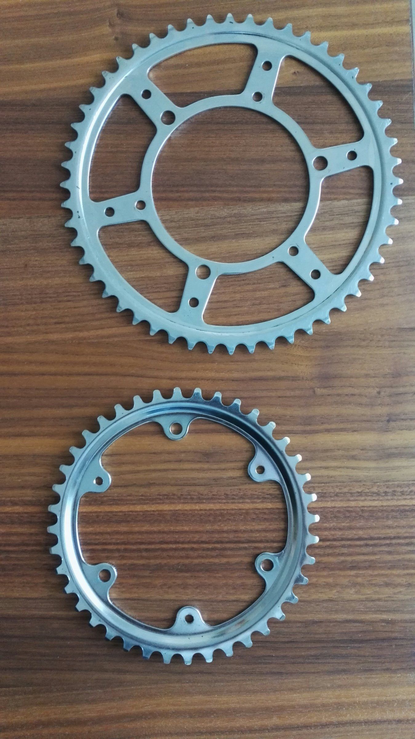

Hallo!
Ihr könnt Euch schon denken, worum es geht: Nach Ausbau und Reinigung der Kettenblätter bei meinem gebrauchten Peugeot bin ich als Anfänger leider genauso schlau wie vorher, was die Beurteilung des Verschleißes angeht. Die Kette war verschlissen und ist untentwegt über die hinteren Ritzel gesprungen. Die Ritzel werde ich auf jeden Fall tauschen müssen.
Das große Blatt vorne sieht natürlich schon abgenutzter aus als das kleine, allerdings noch weit davon entfernt von dem, was hier als verschlissen gezeigt wird: Veloagenda
Deshalb und weil Ersatz (Nervar) wohl nicht allzu leicht zu besorgen ist, wäre ich Euch für Eure Einschätzung dankbar!
Gruß und schönes Wochenende! Johannes
klein:
groß:
So richtig nach "Haiflosse" sieht es mir noch nicht aus. Aber vielleicht antworten noch die Experten hier.
Gesendet von iPhone mit Tapatalk
Danke für die schnellen Antworten! Ich dachte ähnlich, aber als absoluter Fahrrad-Anfänger hilft das natürlich sehr. Der "sehr freundliche" (lt. google) Mechaniker um die Ecke hat den Tausch des kompletten Antriebs verlangt, fairerweise muss man sagen, dass die Blätter da noch etwas weniger sauber waren, trotzdem hat er mir gefühlt doch etwas zu kurz draufgeschaut.
Ich werde es so machen wie von fuerdieenkel empfohlen.
Danke Euch!
Der "sehr freundliche" (lt. google) Mechaniker um die Ecke hat den Tausch des kompletten Antriebs verlangt, .....
Das machen die gerne ! Ich , Anfänger, und bei der ersten Rennradinspektion wollte der "freundliche Mechaniker" gleich Kette, Ritzelpacket und die Kettenblätter wechseln. Zum Glück hatte ich mich da vorher schlau gemacht - und seitdem hat mich keine Werkstatt mehr gesehen.....
Mit den Blättern kannst du noch ne Weltreise machen , erst wenn die Blätter/Zähne aussehen wie ein Kreissägeblatt sind die hin .

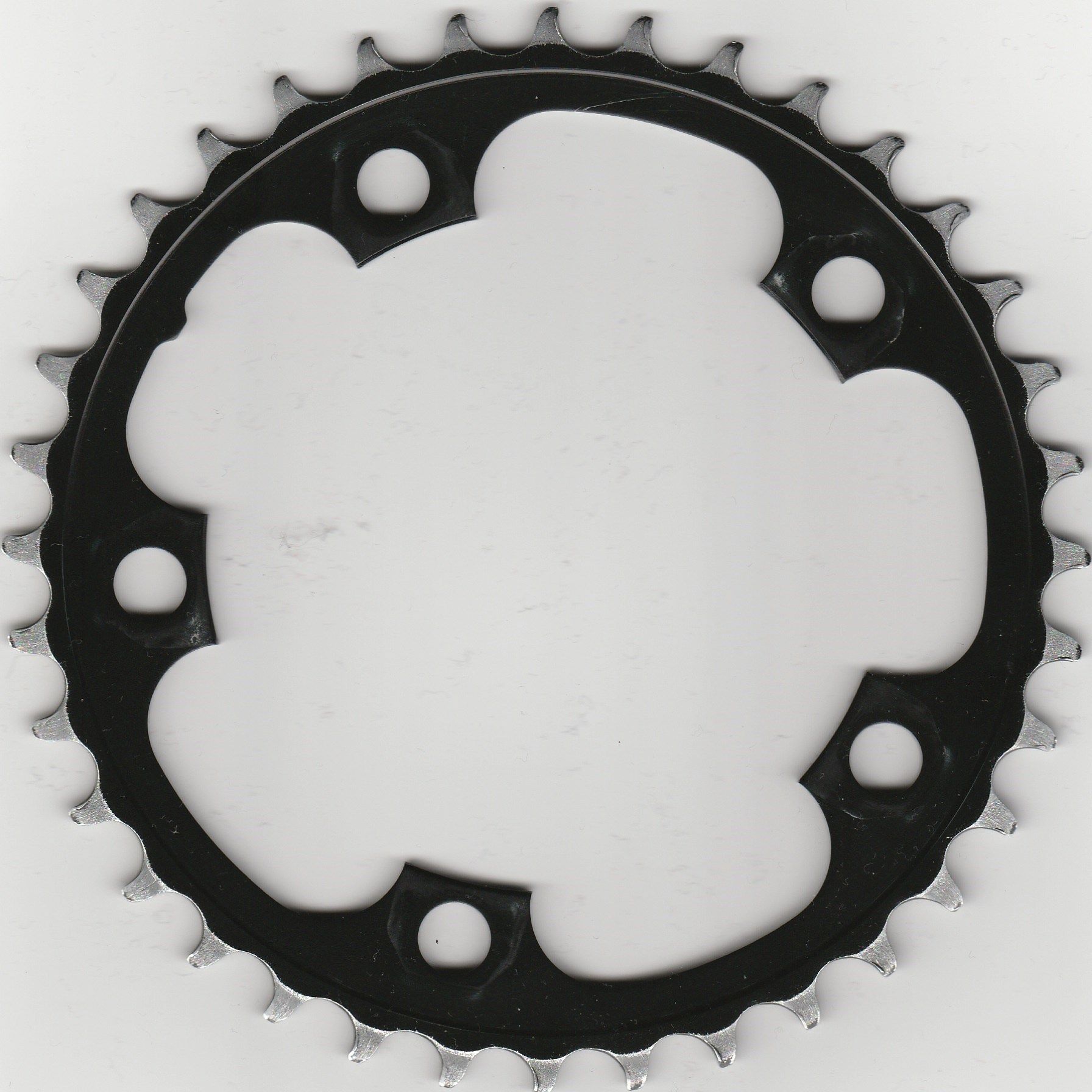

Moin jlimlei,
a bisserl Verschleiss mag ich schon auf Deinen Bildern erkennen, aber fertig sieht anders aus.
Angehängt ist mein KB nach ca 20tkm und das war durch. Beim Pedalieren mit ein wenig Druck schwenke das Schaltwerk rhythmisch nach vorne und hinten aus weil die Kette sich auf dem KB zu stark bewegen konnte, wenn nach dem Totpunkt wieder Druck aufgebaut wurde.

ja sicher minimalst Verschleiß sehe ich auch aber trotzdem kann er diese KBer wenn er die Kette Regelmäßig wechseln tut noch viele 1000km glücklich fahren!
