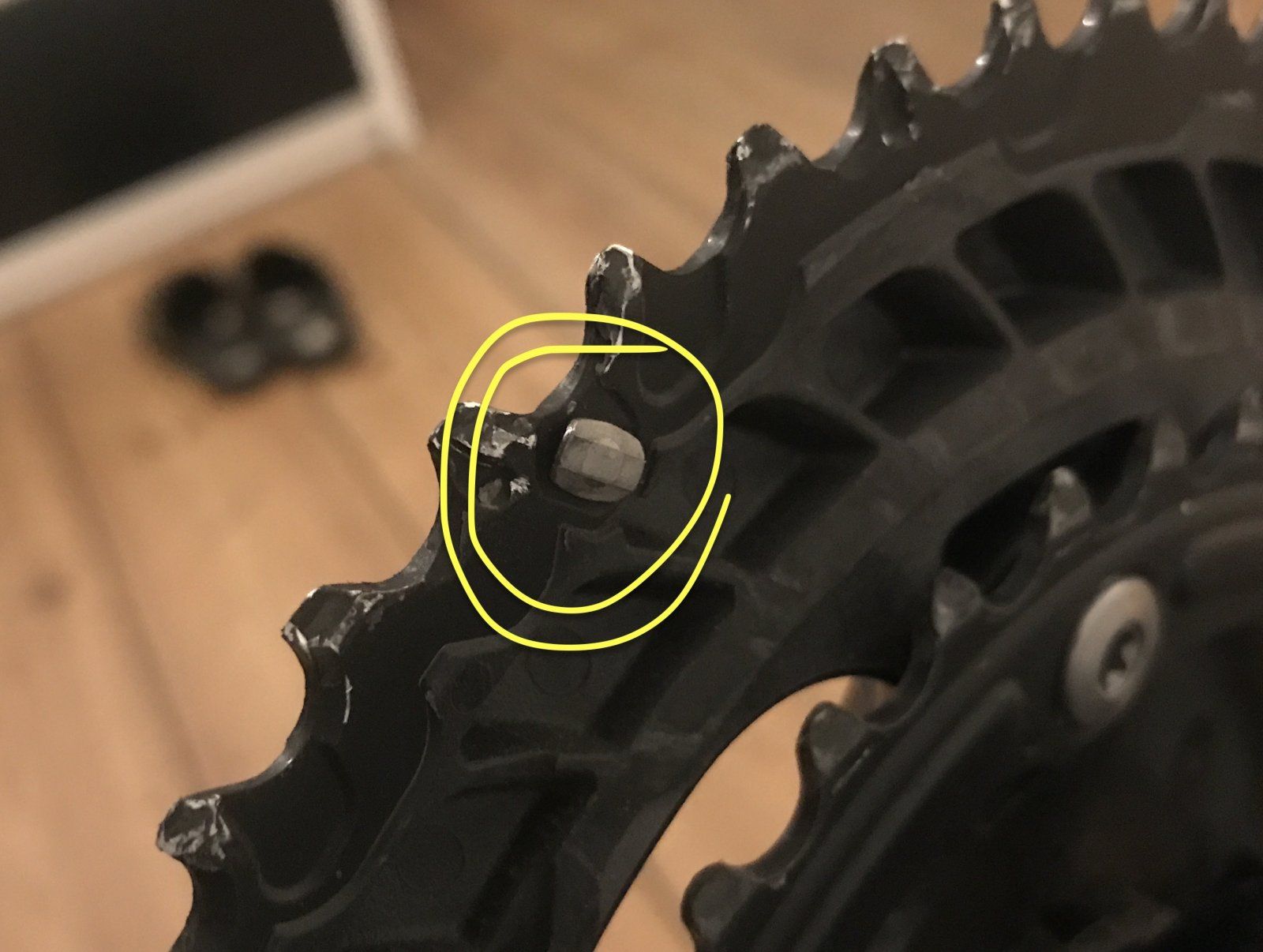

Es war letztlich der Metallstift an der Kurbel/Kettenblatt, der das zu nah eingestellte Umwerferblech (wie von einigen hier richtig vermutet) streifte und daher pro Umdrehung 1 x das Klicken verursachte:
Da ich aufgrund diverser anderer Umwerferprobleme den Di2 105er-Umwerfer komplett neu installiert habe, ist mir das aufgefallen (Umwerfer-Führungsblech war zu weit vorne).
Hier im Video übrigens gut sichtbar beim Hin- und Herbewegen der Kurbel und Kontakt des Stiftes mit dem Umwerferblech: https://imgur.com/a/fVqeEYT
Warum das nur bei der Kombi "großes Kettenblatt + 8.-12.-kleinstes Ritzel" passierte, weiß ich allerdings nicht.
Ich vermute mal, es hängt damit zusammen, dass der Umwerfer durch die automatische Trimmen-Funktion in diesen Gangkombinationen besonders weit außen positioniert ist und ab dem 8. Ritzel angefangen hat, an dem Metallstift der Kurbel zu streifen.
Dass die sporadischen Kettenabwürfe beim Hochschalten (vom kleinen aufs große Kettenblatt) auch auf das Konto des falsch eingestellten Umwerfers (falscher Abstand zum Rahmen) gingen, vermute ich ebenfalls.

War die Ersteinstellung des Umwerfers von dir oder vom Hersteller?
Die war komplett murks. Dieser Kontakt könnte so nun auch schon die (Elektro-)Mechanik des Umwerfers beschädigt haben, wenn du das so gefahren bist.
War von mir, erster kompletter Selbstaufbau mit neu gekauften Komponenten (105er Di2 Gruppe, Cervelo Caledonia Rahmenset, Rest vom alten Gravelbike).
Der Umwerfer läuft aber nach erneuter Einstellung soweit gut und ohne merkbare Schäden (diesmal akribisch an Shimano-Anleitung gehalten + zahlreiche Videos konsultiert).
Bin auch nur sehr selten in der betroffenen Kombi gefahren (5 schwerste Gänge), die das Klicken verursachte.
Insges. vielleicht 20 km, da generell langsamer Fahrer und nur bergab in der Kombi – und bergab gibt's in Berlin/BB sehr selten.
