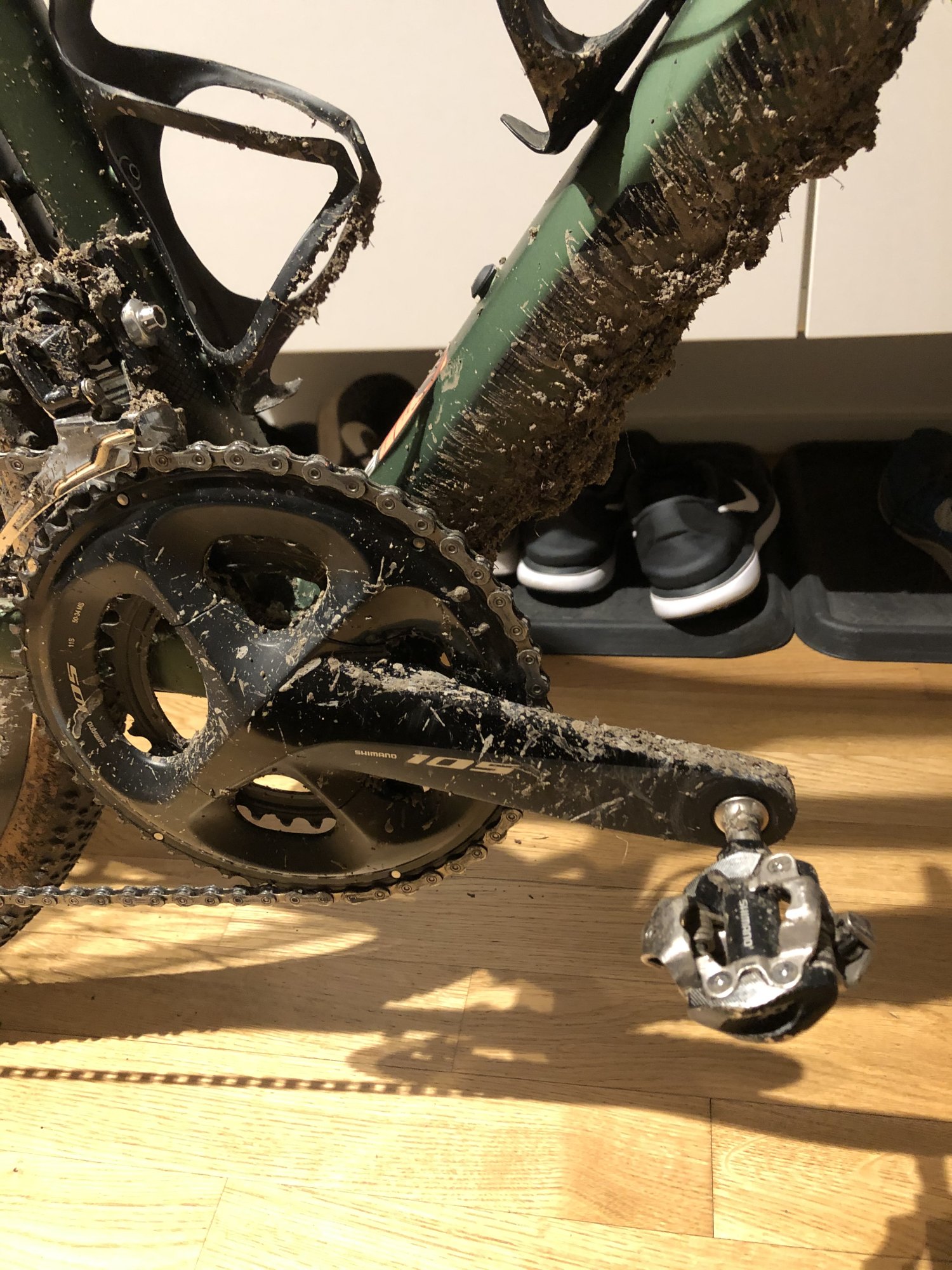

Hier erkennt man gut wie sauber die Kette bleibt, das ist noch aus Kaltwachszeiten.
Soll und kann jeder machen wie er Bock drauf hat. Für mich überwiegen die Vorteile.
🥱 Und? Man sieht doch auch das verdeckte Kettenblatt. Ist doch nur ne Frage der Zeit bis sich das mit der Kette schwerer tritt. Vielleicht fällt es mir am MTB auch deutlicher durch die Narrow-wide Kettenblätter auf.
Hier mal ein Bild nach 80km MTB mit unterschiedlichen tendentiell eher trockenen Bedingungen, wenig Schlamm, aber Sand, Schotter, Wiese etc.
Das ist jetzt nicht wirklich interessant was da an der Kette bleibt und da nach der anstehenden Pflege wieder weg.
Wenn ich hier über die Kette streiche gibt es jedenfalls keine schwarzen Pfoten.
