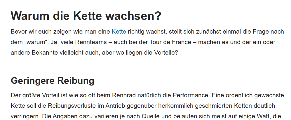

Eine gewachste Fahrradkette besitzt gegenüber einer (mit gleichem Aufwand gepflegten) gefetteten Fahrradkette einen vom Fahrer spürbaren bzw. von üblichen Fahrrad-Kraftmeßsystemen registrierbaren Vorteil -
Ja oder Nein?
Ich fürchte, da hast Du Dich verschätzt. Der Wirkungsgrad eines Kettenantriebes am Fahrrad liegt bei 95-98%, wenn die Kette ordentlich geschmiert oder gewachst ist. Mit zunehmender Verschmutzung und nachlassender Schmierung sinkt der Wirkungsgrad natürlich noch. Es sind also schon merkbare Verbesserungen zu erreichen.
edit: Ich habe gerade nochmal im Artikel nachgelesen. Silca will sogar schon am Anfang Effizienzunterschiede von 97-97,5% zu 95,5% an einer Ölkette gemessen haben. Würde bei 200Watt also schon 4 Watt Unterschied bedeuten. Aber auch das würde ich immer noch unter nicht spürbar einordnen.
Da scheint mir ein grundsätzlicher Denkfehler drin zu sein:
Dir geht es um den Wirkungsgrad der Kette, der aber eben nur auf die Kette bezogen ist.
Martl geht es um den Fahrwiderstand, also den Gesamtanteil der "Kettenreibung" am nötigen Kraftaufwand zum Fahren eines Fahrrads bei rennradtypischen Geschwindigkeiten, wo der Luftwiderstand alle andere Widerstände bei weitem übertrifft.

Ich bezog mich mit meiner Aussage auf die Kommentare. Hier ist der vermeintlich bessere Wirkungsgrad so gut wie kein Thema. Es geht fast ausschließlich um die verlängerte Lebensdauer.
Da du jetzt ernsthaft inhaltlich fragst, gehe ich gern darauf ein:
Frisch gewachster und frisch geölter Antrieb: der geölte Antrieb hat hier Vorteile, da die gewachste Kette ein paar Kilometer zum Einbrechen braucht. Dadurch ergeben sich Verluste durch eine erhöhte Kraft beim Umleken der Kette und einen teilweise nicht sauberen Eingriff der Zähne.
Danach sind beide Systeme gleich auf. Bei einer gewachsten Kette liegt keine Trockenschmierung vor. Durch die hohe Flächenpressung an der entscheidenden Stelle (Pin und Lasche) wird das Wachs in einer dünnen Oberflächenschicht flüssig (siehe meinen Vergleich zum Eislaufen). Es liegt also das gleiche Tribosystem wie bei Öl vor.
Nach einiger Zeit auf der Staße: die gewachste Kette wird besser. Der Grund ist, dass das Öl die mehrfach angeführten Abrasivpartikel einbringt. Ich denke, dass ich deren Auswirkung sowohl auf den Verschleiß als auch den Reibwert der Schmirgel-Öl-Pampe nicht erklären muss. Selbst wenn man seine geölte Kette abwischt, bleibt das Zeug zwischen Pin und Lasche.
Zu allen beschriebenen Stufen kenne ich Messwerte. Diese liegen durchaus im Bereich von ein paar Watt. Mir persönlich ist dieser Aspekt komplett Laterne, Profis sicher nicht.
Zur beschriebenen deutlich längeren Lebensdauer gibts auch öffentlich zugängliche Daten, siehe ZFC.
