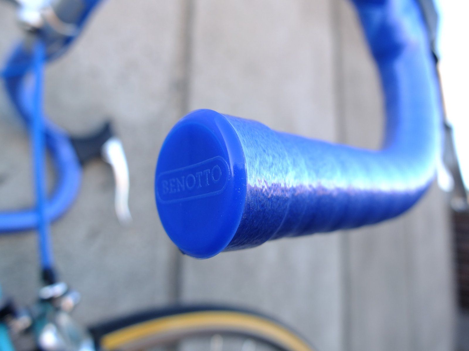

Aber der Lenker ist die zu alte Ausführung oder? Ansonsten aber wirklich top aufgebaut und trotz des Teilemix mehr als stimmig!
Danke für das Feedback! Der Lenker ist die seltenere ältere Variante mit den schöneren😍 Wappen. Die Kombi habe ich hier im Forum erstanden. Aus den 80ern sind lt. Velobase beide, aber auf den wenigen Fotos von damals kann man das nicht erkennen. Es gibt ein frühes Teambike von Pedro Muñoz im Netz mit der neueren Variante.

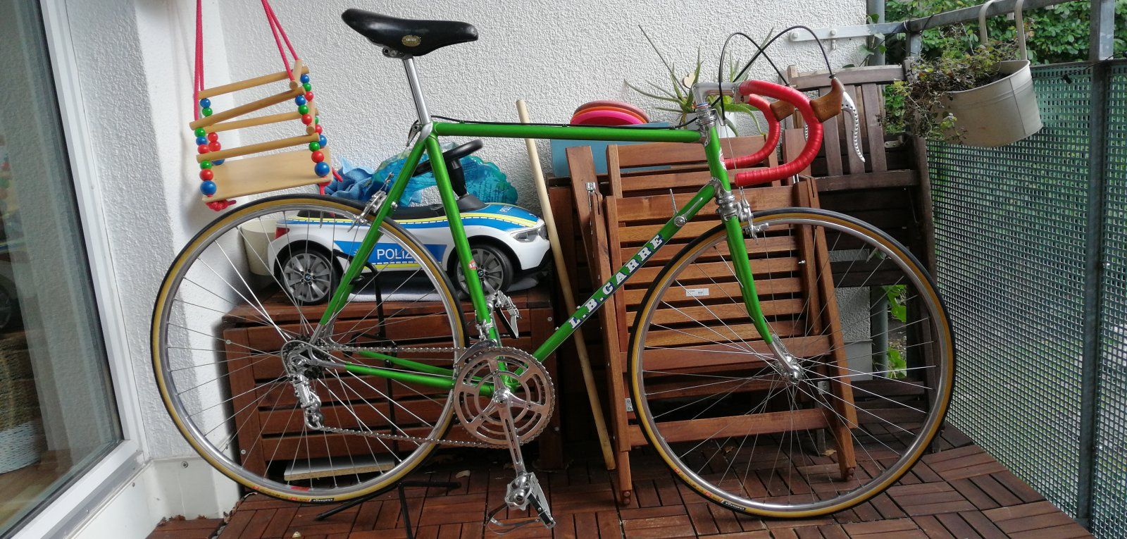

Dementsprechend: Hier mein B.Carre
Übernommen habe ich den Rahmen von @PX200 und ihn dann mit vielen Pausen aufgebaut.

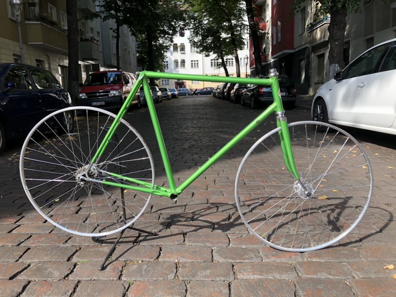

Hier die Bilder aus dem Biete-Thread:

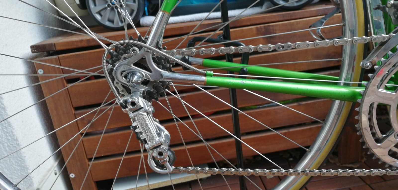

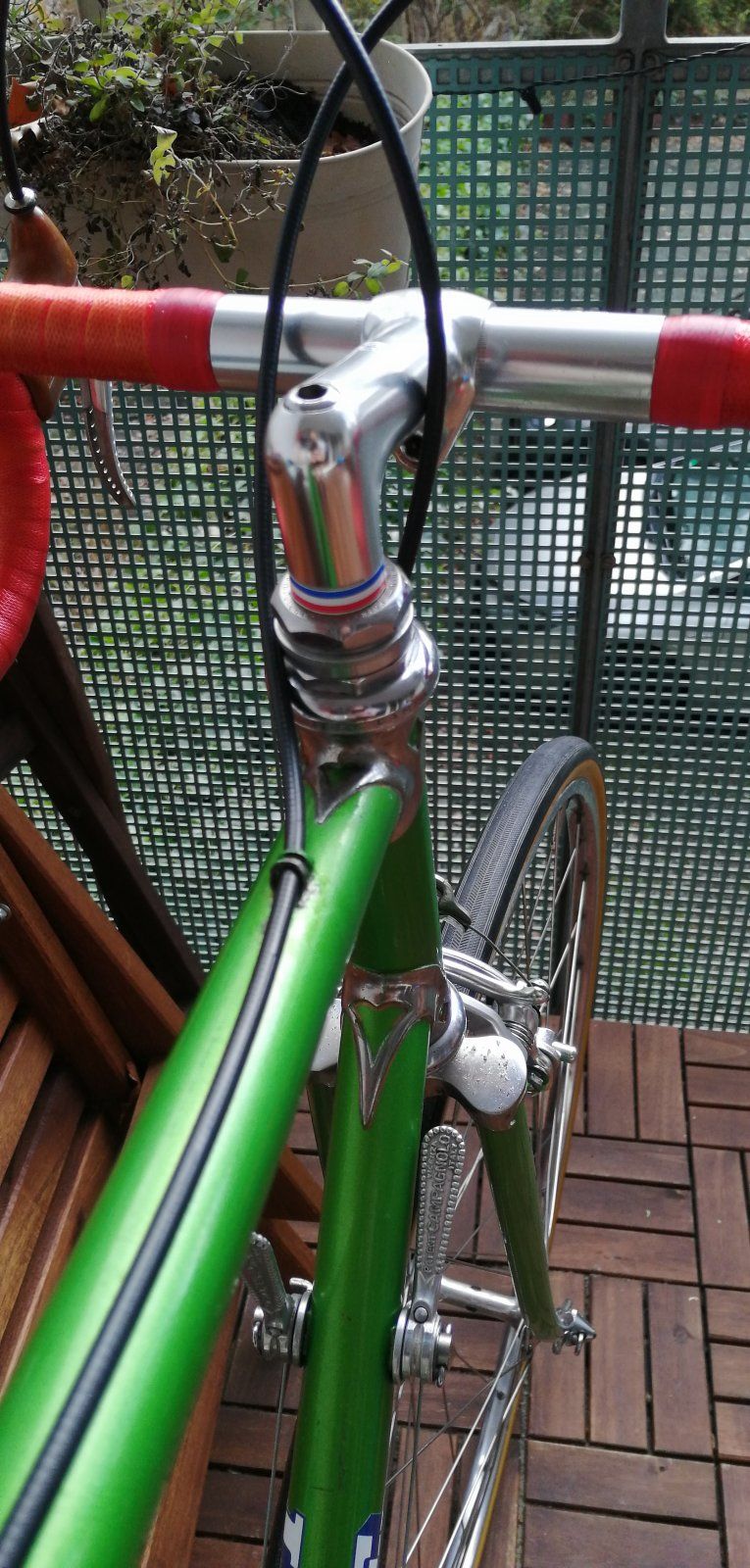

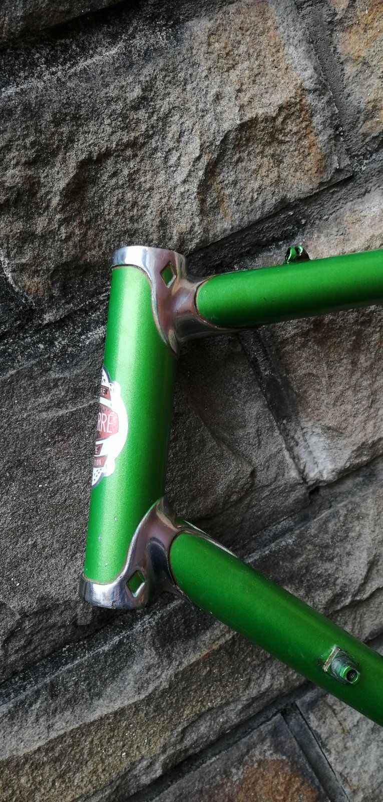

Zunächst einmal habe ich vorsichtig unter den Lack geschaut und festgestellt, dass die Muffen allesamt unterverchromt sind. Also musste ich wohl oder übel im nächsten Schritt mit einer Rasierklinge die Muffen behutsam vom Lack freilegen. Anschließend habe ich die Patina an den Chromflächen mit Owatrol versiegelt. Auf dem Oberrohr war auch ein wenig Rost an den Zugführungen, welchen ich leicht abgeschliffen und ebenfalls mit Owatrol versiegelt habe. Das Sattelrohr war durch eine zu kleine Sattelstütze etwas zugewürgt und musste wieder auf die originale Größe von 26.8 gebracht werden. In dem Schritt habe ich noch schnell das Sattelrohr entgratet, weil vor allem der Schlitz und die Ränder der Klemmung nicht so sauber verarbeitet waren. Der Lack wurde mit Lackreiniger aufgearbeitet und er bekam so etwas mehr metallischen Glanz. Insgesamt ist der Lack wirklich wunderschön.

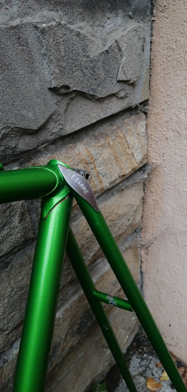

Da der Rahmen schon im Vorfeld mit B.Carre gelabelt war und nicht wie so oft eine Auftragsarbeit für Radläden war, habe ich auch direkt die passenden Aufkleber für das Unterrohr besorgt (wobei sich hier wohl die Geister scheiden, da der Aufkleber auch gut auf Räder vom Sohn passen könnte. Leider ist kaum etwas zur Historie der Aufkleber von B.Carre zu finden.. Ich lasse sie aber erstmal drauf :) )
Hier das Endergebnis im italo-franco-mix (Sorry für die chaotischen Präsentation ..)

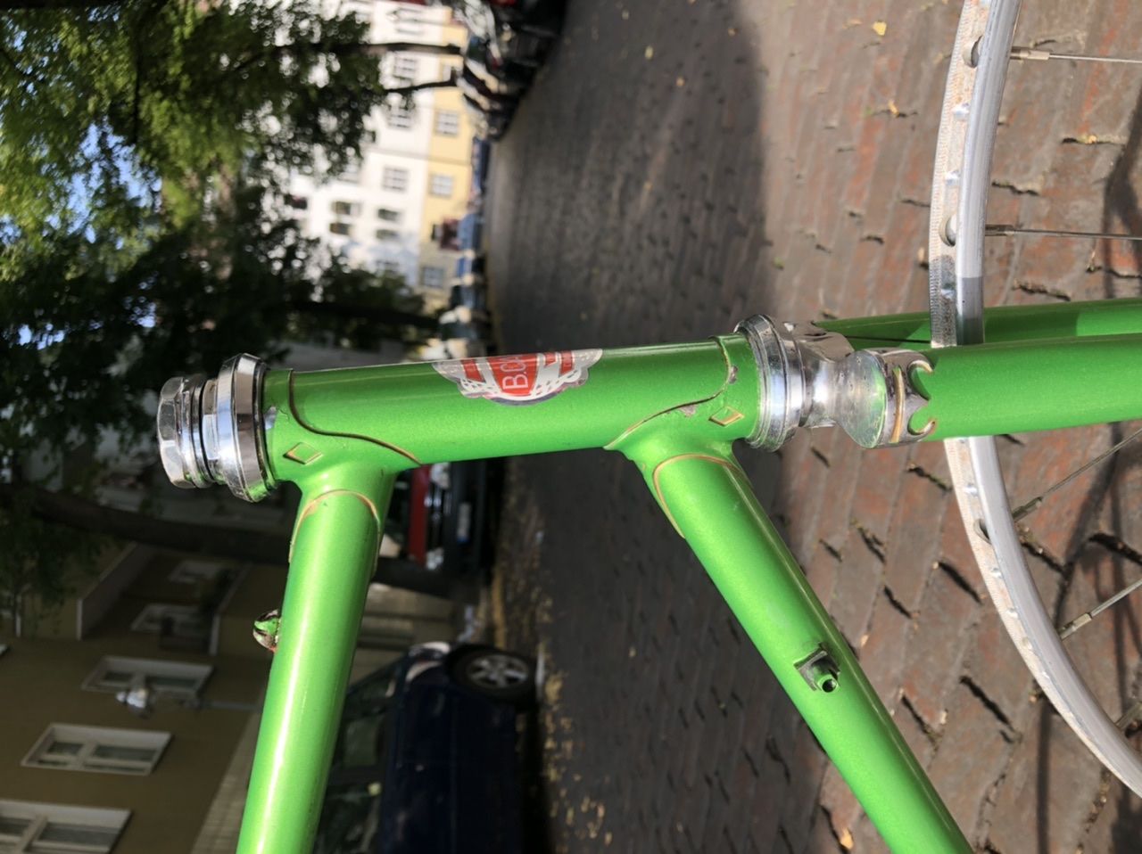

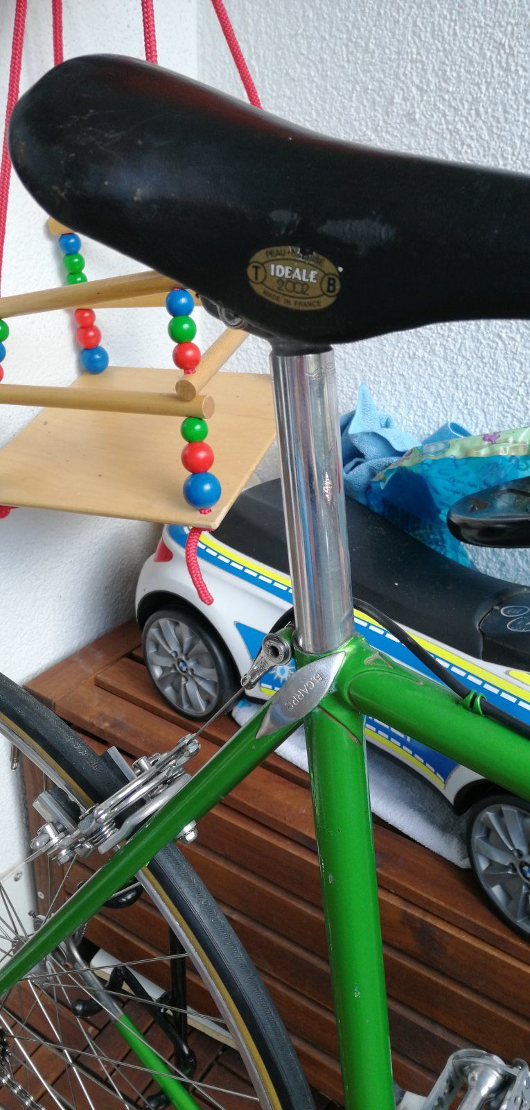

Originale 26,8 für die Stütze mag ich nicht so recht glauben.... Hoffentlich warst du da nicht zu eifrig.
Aber ein wunderschönes Rad.!!
Die Sattelklemmung war wirklich zu eng und ich hab sie behutsam aufgebogen, so dass die beiden Seiten wieder parallel sind. Habe auch wirklich alle Größen von 26.4 bis 26.6 ausprobiert und die 26.8er ist die einzige die wirklich gut sitzt. Ich guck mal, dass ich noch ein Foto von der Klemmung mache..

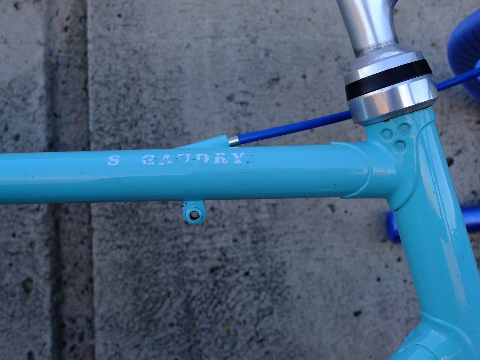

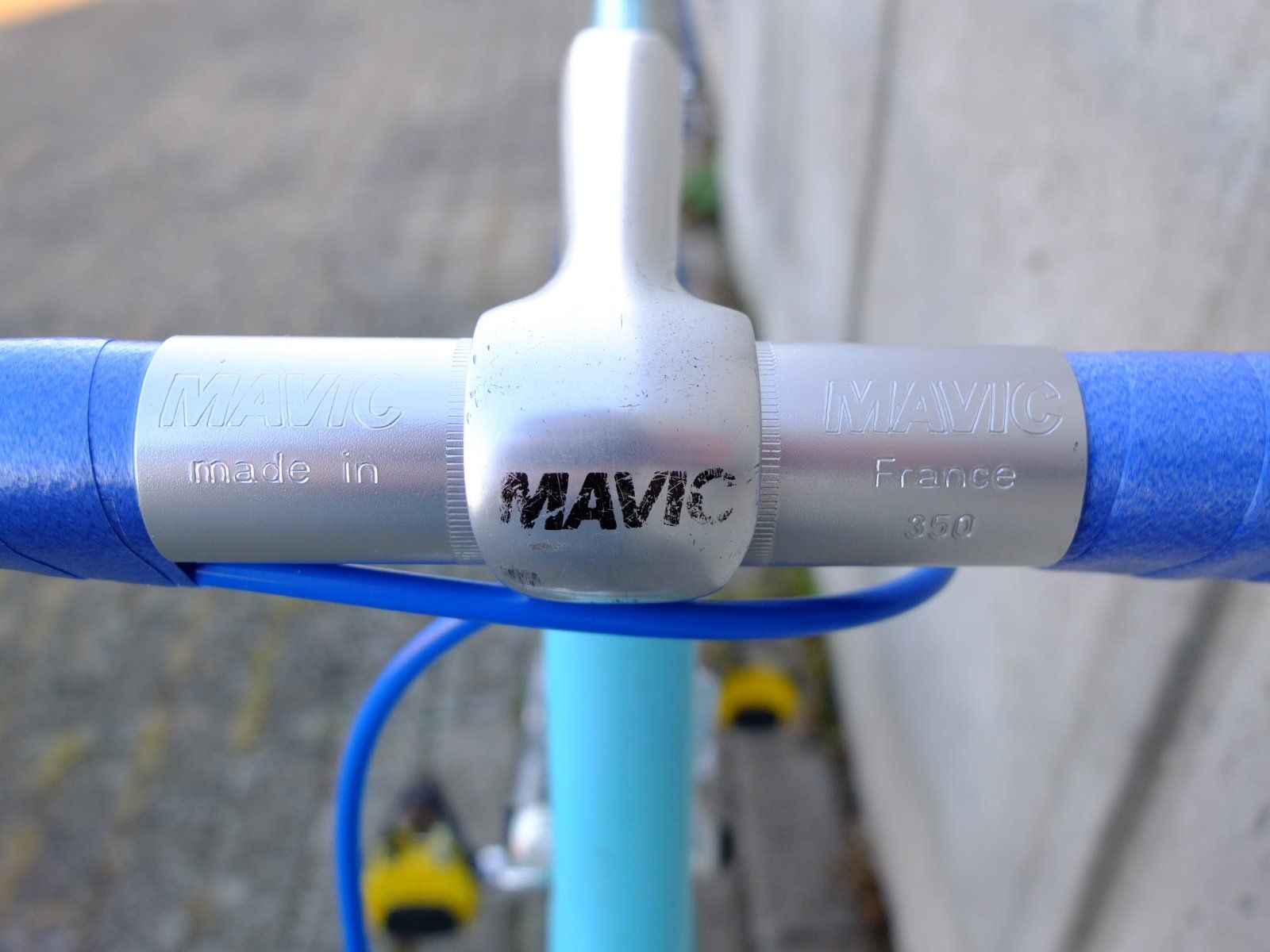

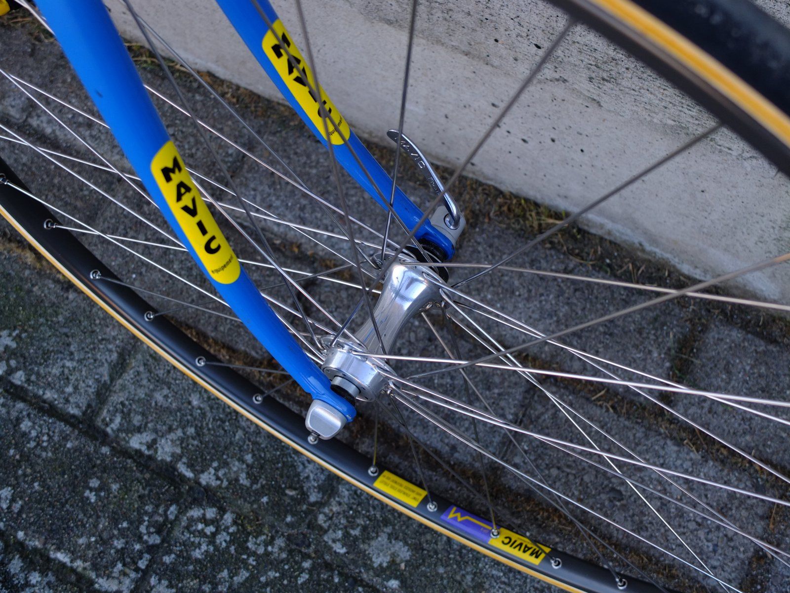

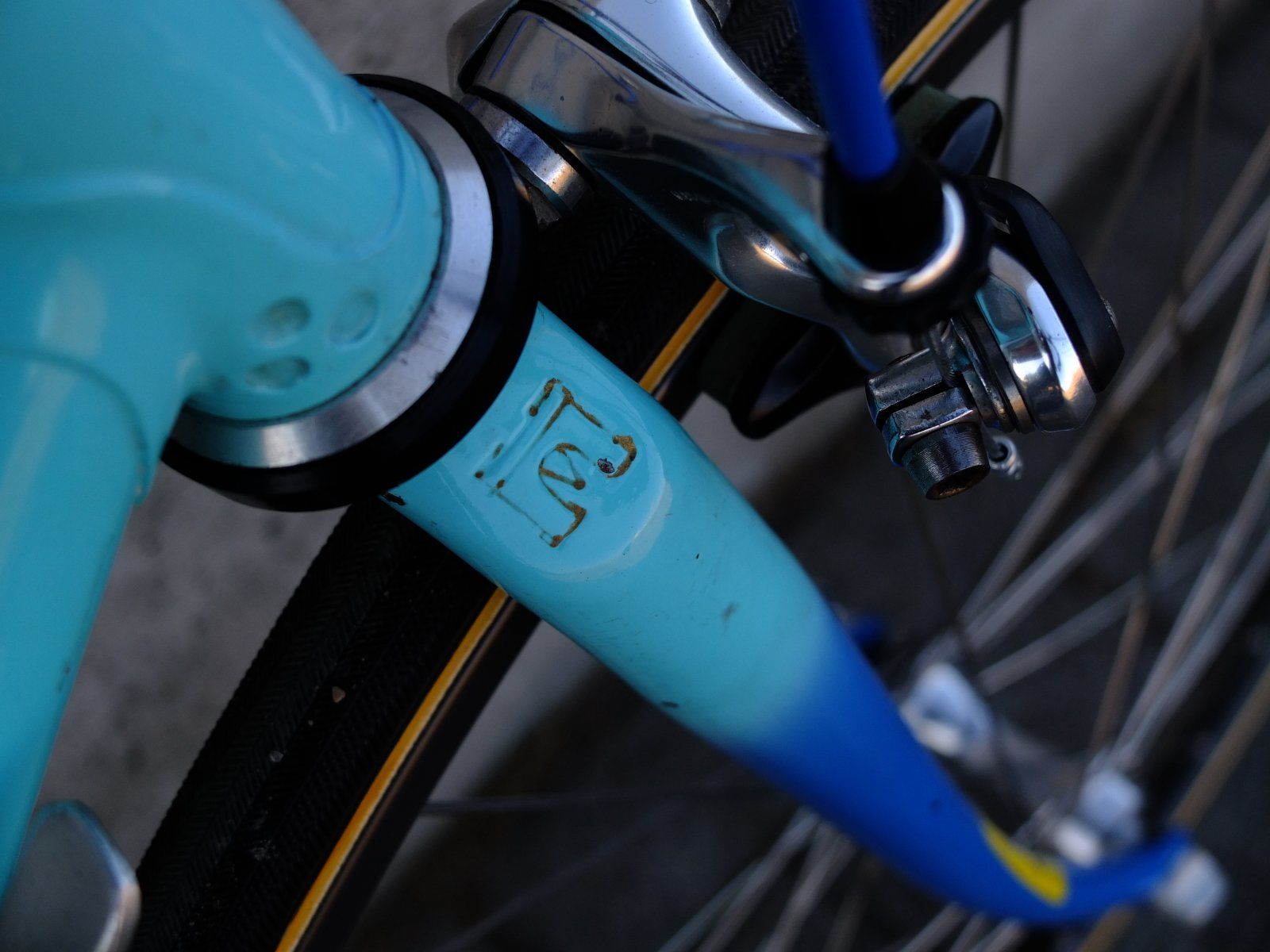

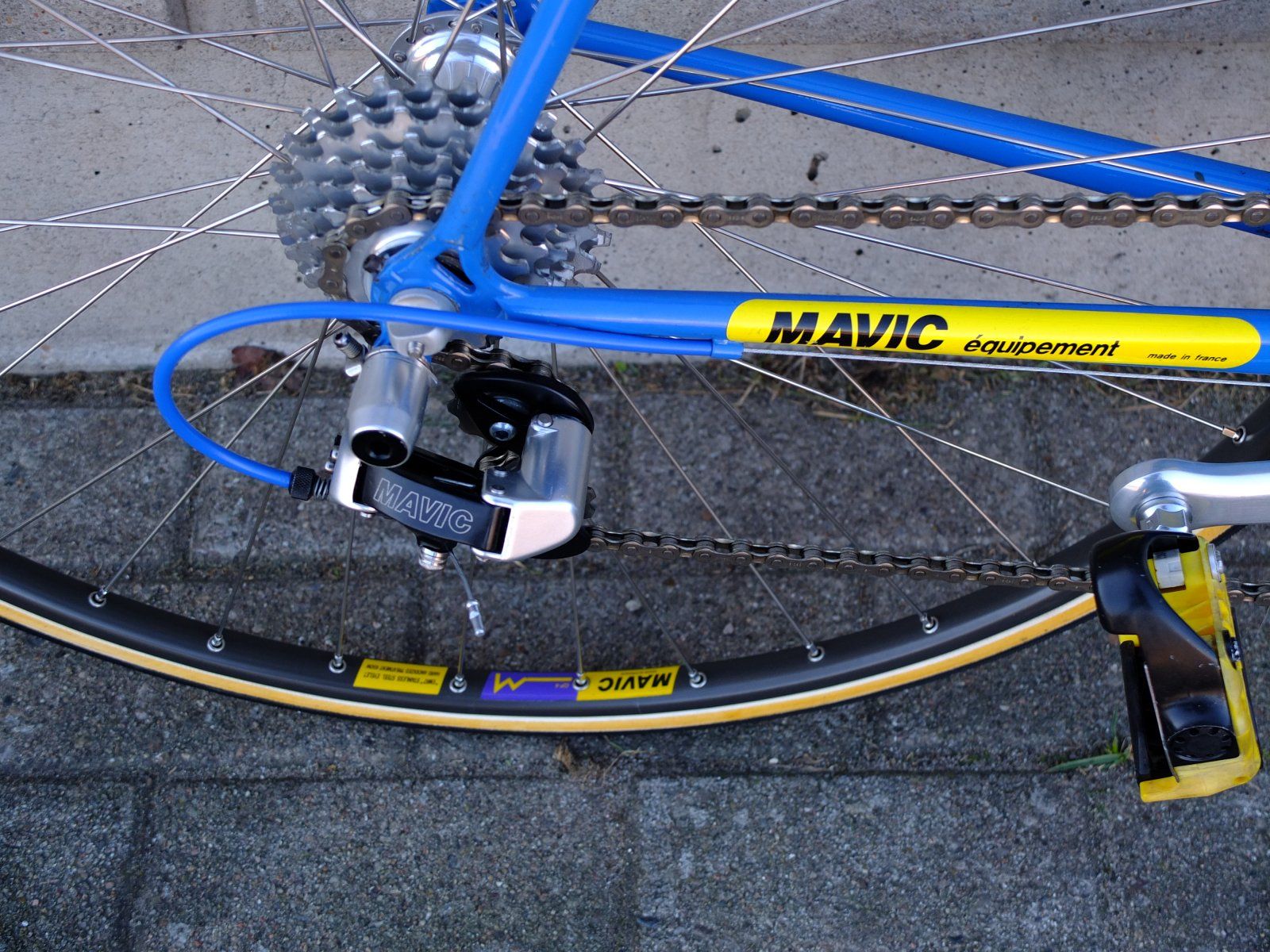

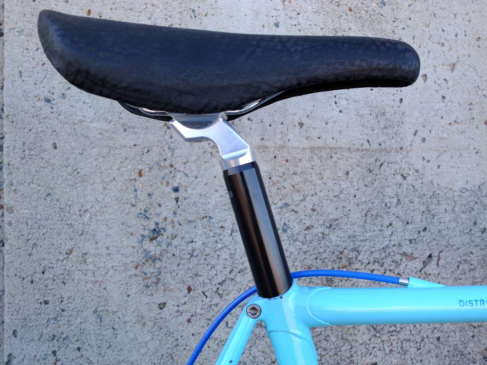

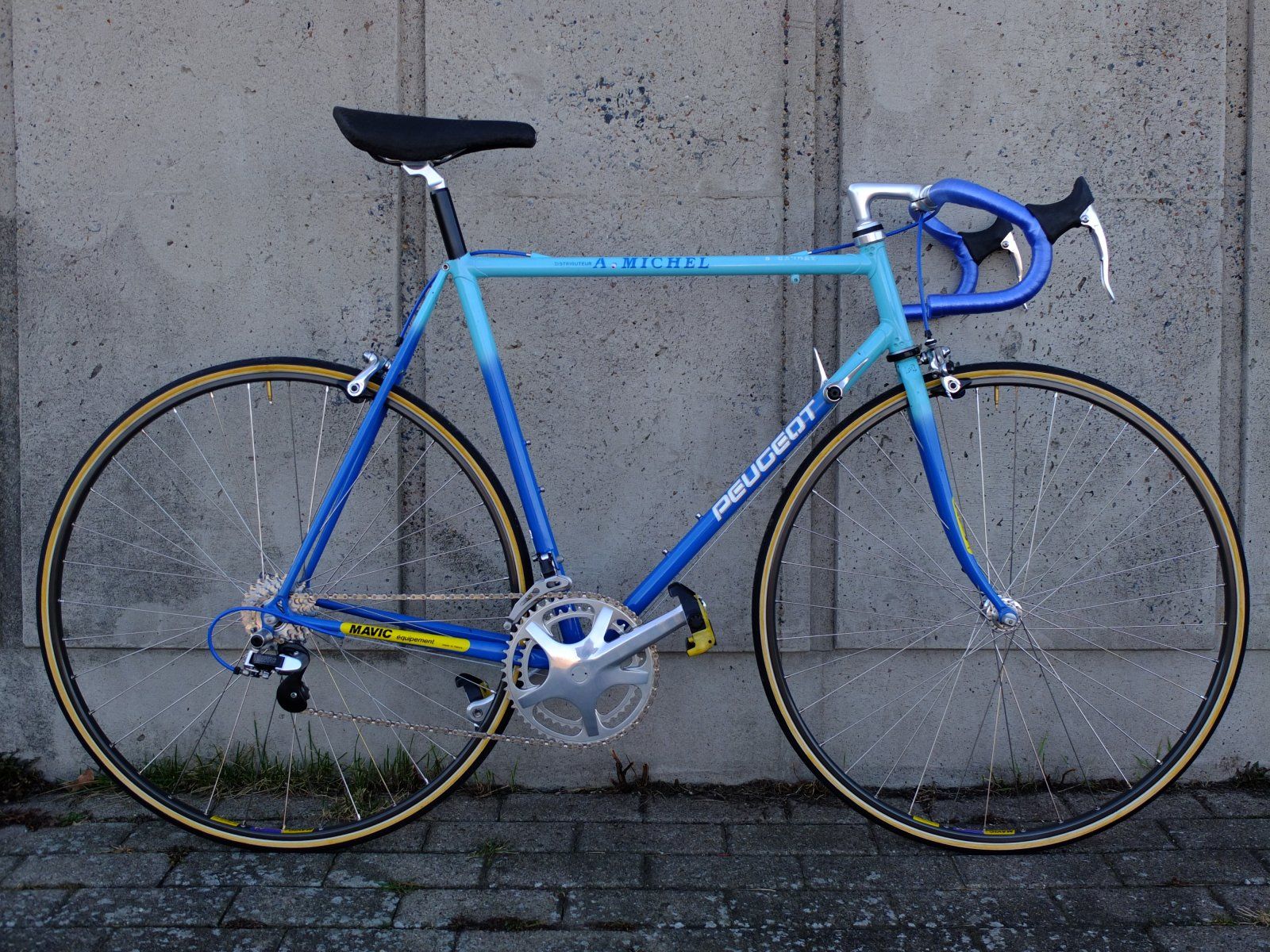

Vorstellen möchte ich mein 92er Alain Michel, welches als Peugeot-gelabelter Rahmen zu mir kam und auf welchen ich durch ein Posting von @mic-robi aufmerksam wurde.
Alain Michel war einer der bekannteren "Cadreure", welcher 1999 seine Produktion, wohl aus Altersgründen, einstellte. Er arbeitete nicht nur unter eigenem Namen, sondern auch für andere Hersteller, so z.B. Singer. Offensichtlich wurde er gerne von Amateuren wie Profis aufgesucht, welche sich einen Rahmen auf den Leib schneidern lassen wollten und so wird wohl auch die Geschichte meines Rahmens gewesen sein, denn es steht der Name "S. Gaudry" auf dem Oberrohr, offensichtlich ein Hiweis auf Stéphan Gaudry, seit Jahren sportlicher Leiter bei St. Michel-Auber93. Leider scheiterten alle Kontaktaufnahmen zu ihm, so dass ich mich entschloss, die Ausstattung allein auf den vorhandenen Mavic-Decals aufzubauen. So verbrachte ich den Winter mit dem Sammeln von Mavic-Teilen, wobei auch Hilfe aus dem Forum kam, insbesondere von @grumpy0ldman .
Zunächst aber war die Frage nach dem Rohrmaterial zu klären, aber die gedrehten Verstärkungen im Gabelschaft lenkten die Vermutung in Richtung Columbus-SL. Danach komplettierte ich den Rahmen mit Teilen des Komponentenhersteller aus den Savoyen. Einige Komponenten, wie z.B. das Schaltwerk, faszinieren noch heute durch Aufbau und technische Details.

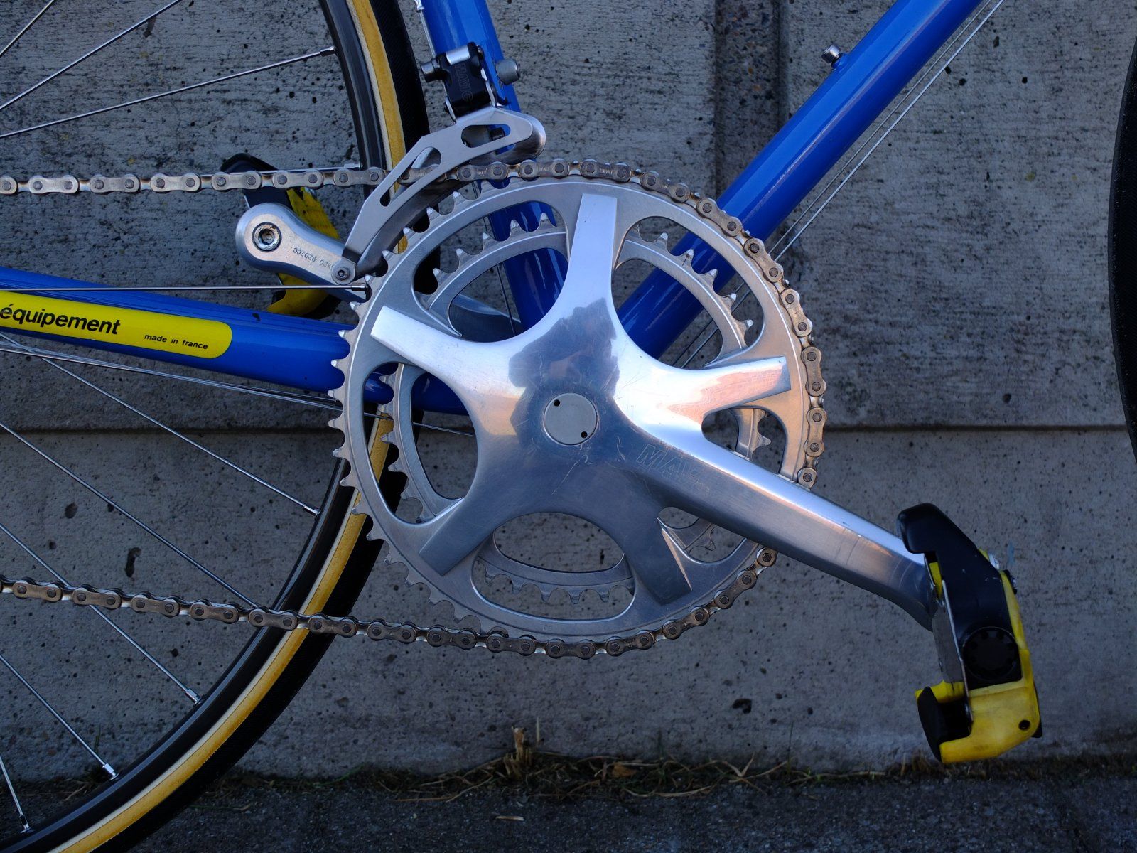

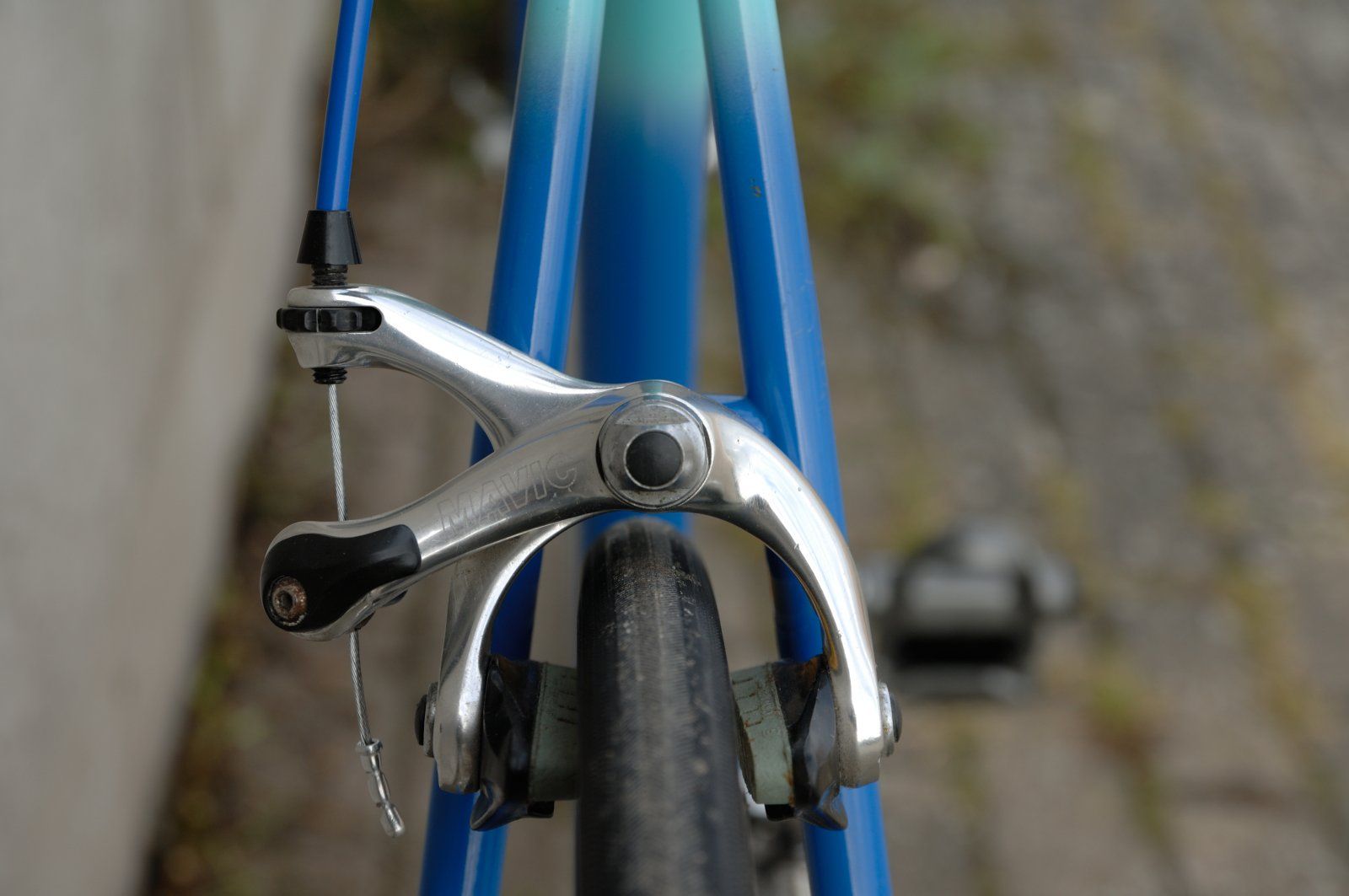

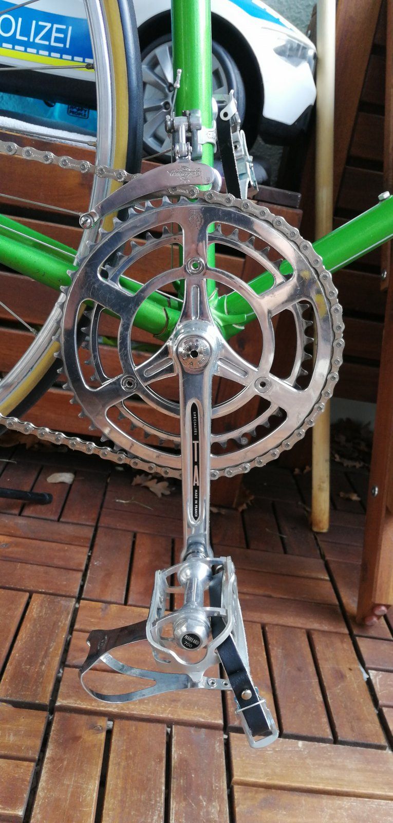

Klasse das Teil. An dem passt sogar die Starfish perfekt - und die gefällt mir sonst fast nie!

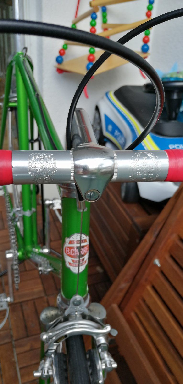

Aber das ist mein Lieblingsbild...
Mavic, Mavic, Mavic 😜
