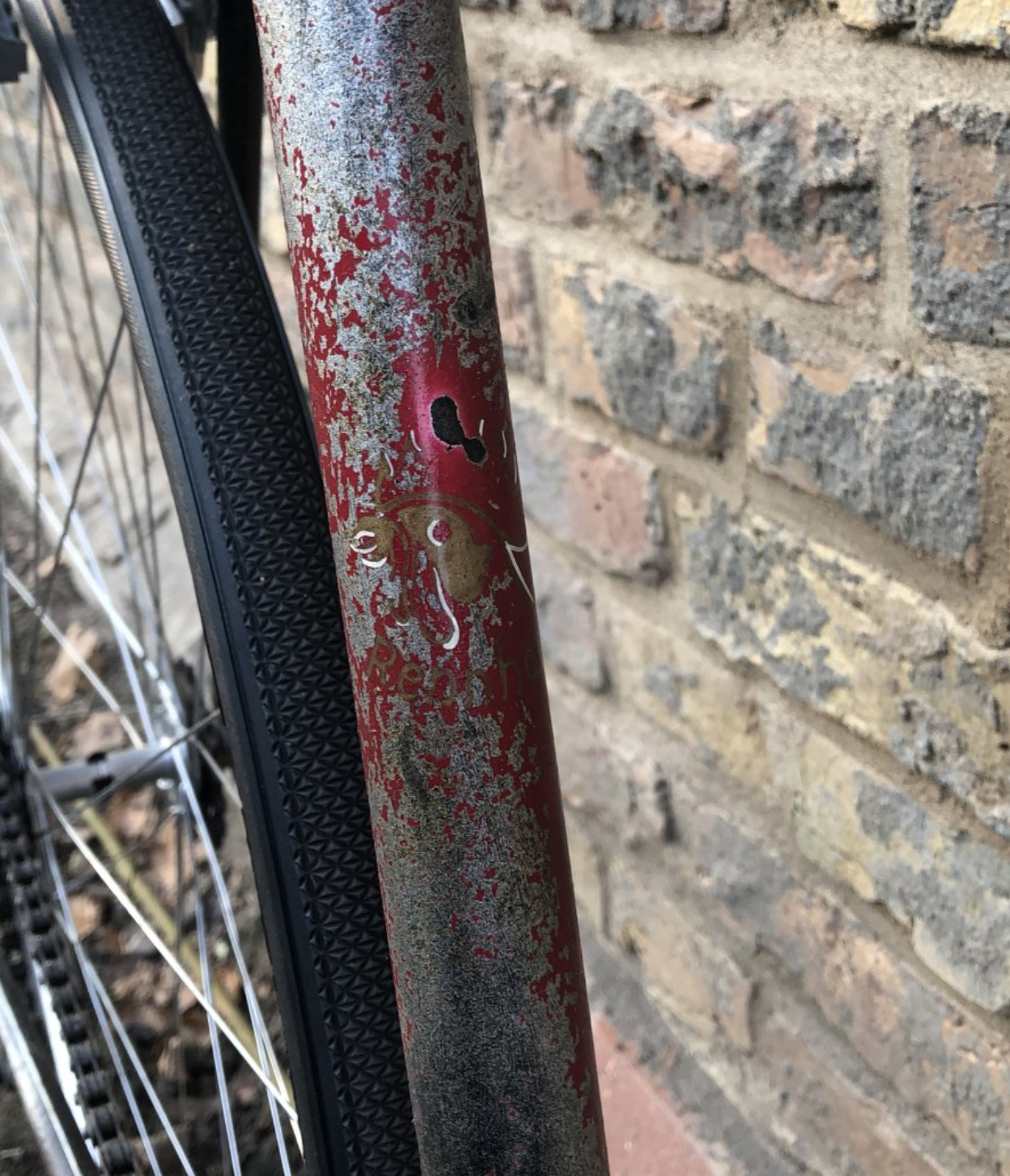

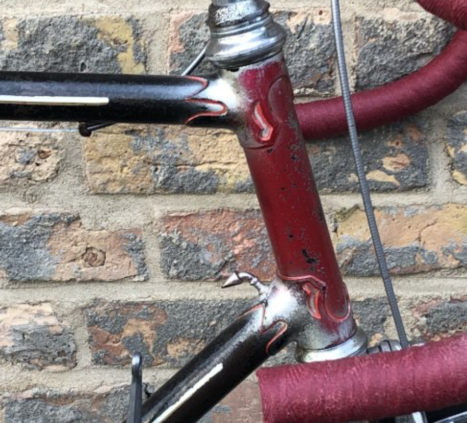

Das Rot-Schwarz des Rennhahn ist toll, die Verwitterung sehr schön. Da würde ich gerne mehr Bilder von sehen.
Frage auch, ist das am/ums Steuerrohr original oder gesprähdost.
Aber diese schwarzen Reifen, find ich schlimm, @SirFaust das kannst Du doch eigentlich besser
also das Rot muss so... sieht gespraydosed aus (weiß ich) ist aber original, ich hatte neulich einen Experten für Rennhähne hier der hat das bestätigt. das Silber wäre normalerweise komplett bis ran an die und um die Muffe - Muffe das hat es aber abgetragen über die Zeit und auf der einen Seite komplett "weggewaschen".
Zu den Reifen, das für 1939 ist nur authentisch mit schwarzer Bereifung (siehe @FSD). Ich gewöhne mich da persönlich auch nie dran aber gerade auch in dem Fall wäre mir eine blonde Flanke zu viel Farbe.

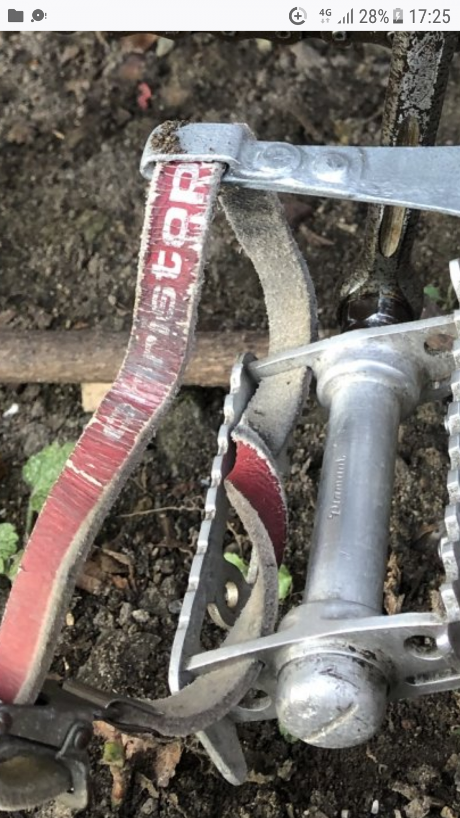

da warste aber zu ungeduldig..Kritteln auf hohem niveau..ich weiss..aber schickere authentische Riemen auch gern fies patiniert hätten dem seltenen Pedal besser gestanden ;)
sonst top und herrlich seltene Teile dran

ja da musste das Rad auf die Strasse... :) ich habe schon neue alte Riemen geordert NOS aus DDR Bestand ohne Aufdruck. Steckt aber schon seit 2 Wochen in dieser elenden Logistik-/Versandkrise hier in D irgendwo fest...

Tolle Farbkombi Steuerrohr-Lenkerband. Rennhahn-Möwesattel. Sehr, sehr schöne Patinierung. Scheeren Holz.😍 Die Universal 51 mit ihrer starken Kröpfung sehen noch mal klassischer aus als Weinmann 730, sehr gute Wahl. Schwarze Reifen, so muss das.

Reifen authentisch, trotzdem: nicht schön!
Riemen nicht authentisch: trotzdem schön
Jetzt geht das wieder mit den schwarzen Reifen los :rolleyes:, das gehört so bei dem Jahrgang.
Ja natürlich, weil es im Auge des heutigen Betrachters -also bei mir- wie Sand reibt.
Vielleicht liegts aber auch nur daran, dass die noch so neu und glänzend/speckig sind. Bisschen Dreck reicht vielleicht schon. Und die weiße Beschriftung mal wegmachen, wäre auch gut.

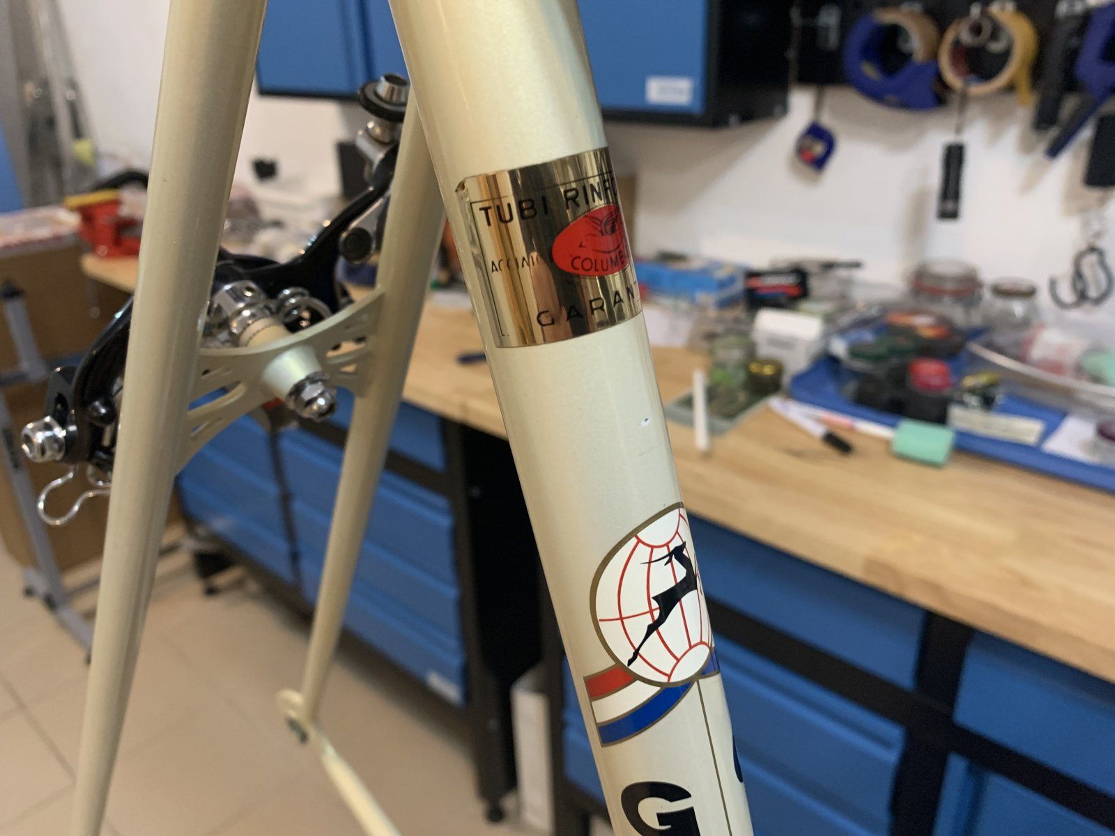

Gazelle Champion Tijdrit (1977)

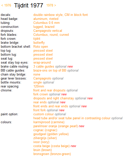

Ich hatte den Rahmen im Sommer zufällig mal auf ebay entdeckt und da mir einige Details für eine Gazelle Champion sonderbar vorkamen und mich gleichzeitig faszinierten, habe ich den Rahmen dann auch gleich spontan gekauft. Der Zustand erwies sich als hervorragend und gleichzeitig fand ich dank der hervorragenden historischen Dokumentation auf https://www.gazellechampionmondial.nl/ schnell heraus, dass es sich um einen eher seltenen Champion Tijdrit (Zeitfahr-) Rahmen handelt, den es nur von 1976-78 einzeln zu kaufen gab, jedoch nie als Komplettrad. Damit hatte ich natürlich auch für den Aufbau keine wirkliche Vorlage, was mir sowieso entgegen kommt.
Der Tijdrit-Frame unterscheidet sich vom AA-Frame vor allem in folgenden Details:
  • Spezielle Gabelbrücke für runde Gabelscheiden
  • Fertigung aus leichten Columbus 0.6 Rohren

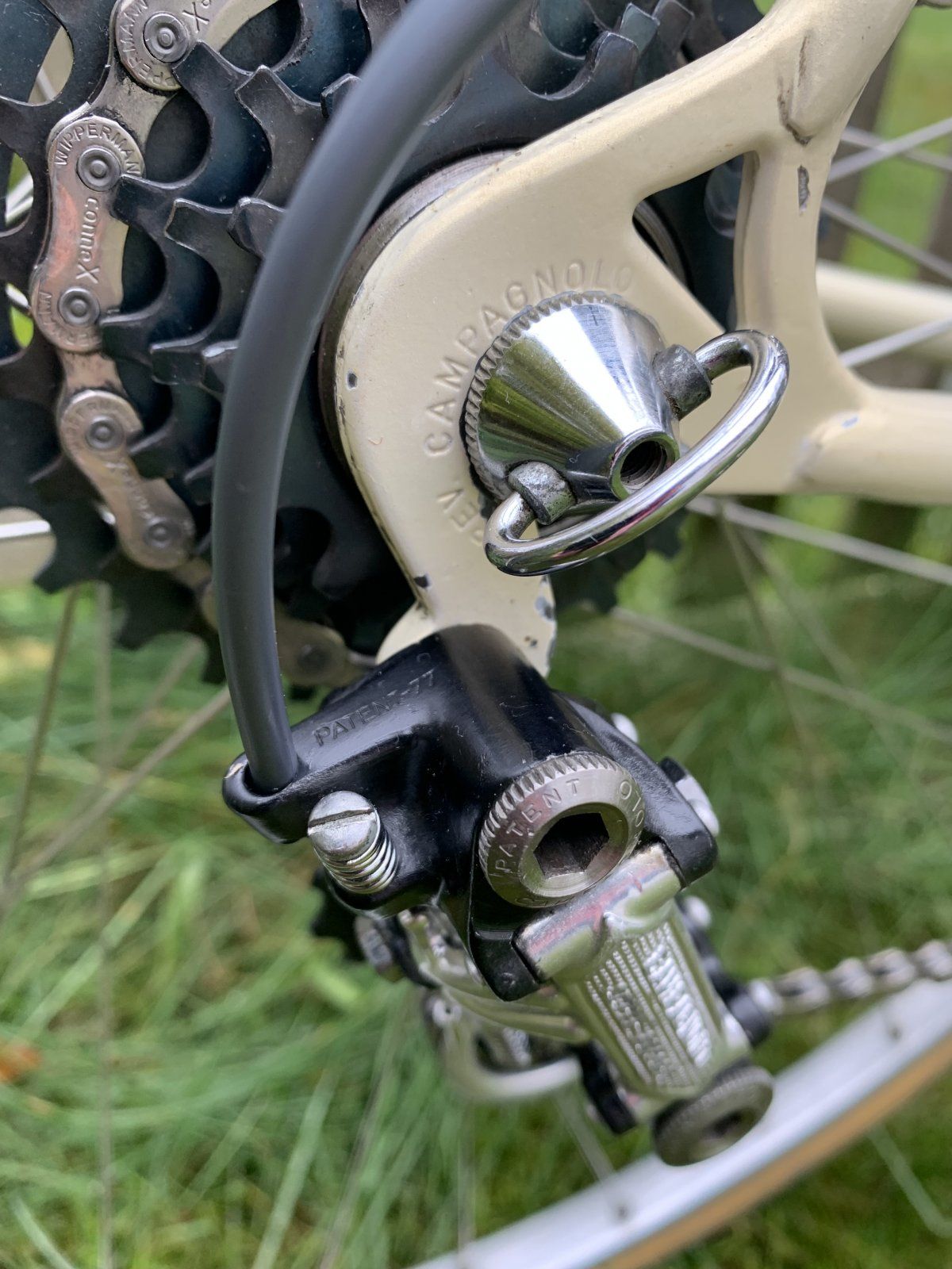

  • Spezielle hintere Campagnolo-Ausfallenden (sieht man nicht oft)
  • offenes Roto-Tretlagergehäuse
  • Verzicht auf sämtliche Anlötteile, dem Steg hinterm Tretlager und leider auch auf Bohrungen für einen Flaschenhalter

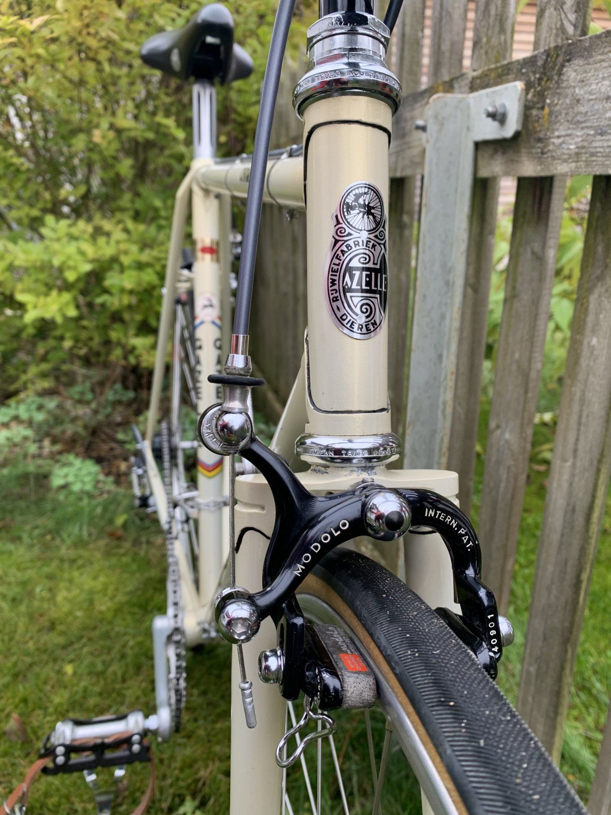

An meinem Rad stellen sich diese wie folgt dar:

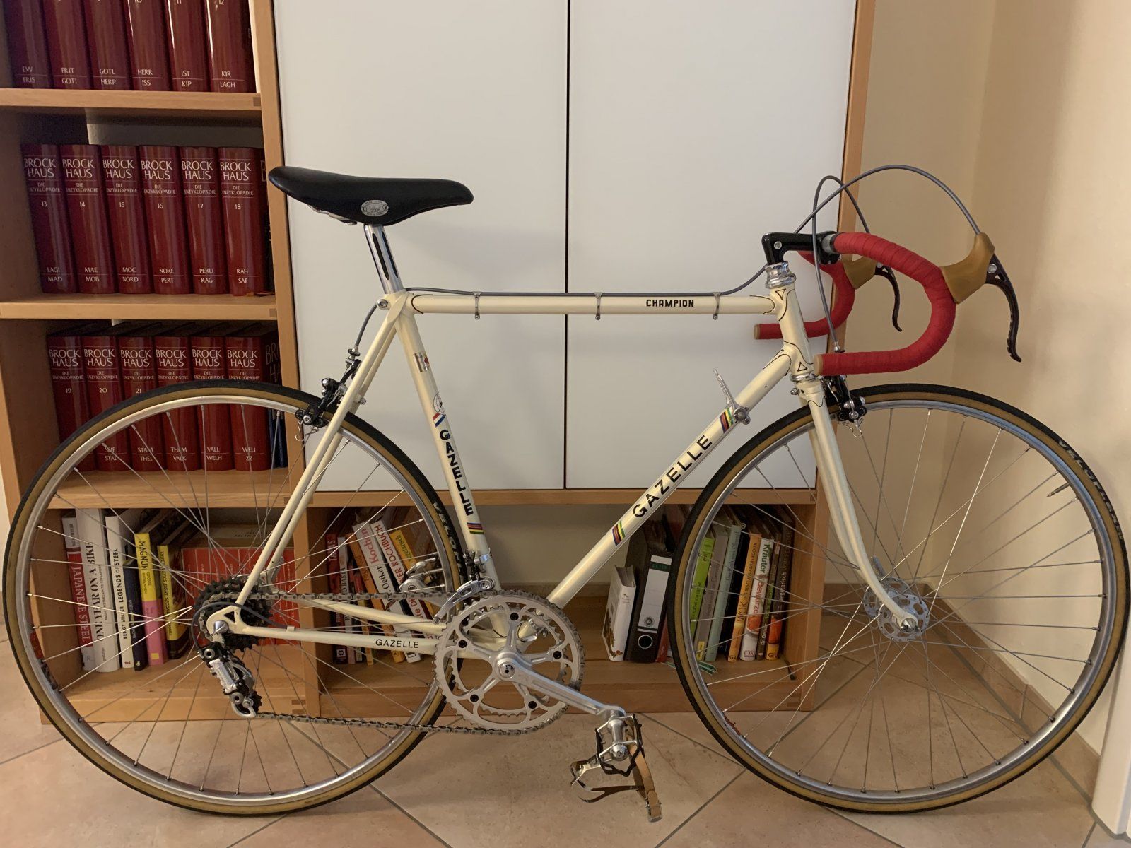

Aufgebaut habe ich den Tijdrit-Frame mit einer zeitgerechten Mischung aus Campagnolo Super Record und Record Antriebskomponenten und Modolo Professional Bremsen. Die Auswahl der Komponenten erfolgte auch aus der Erwägung heraus, dass dem Rahmen ein paar schwarze Akzente gut stehen könnten.
Beim Lenkerband habe ich echt viele probiert und bin letztlich bei dem gelandet, das mein erster Gedanke war: Textil rot.
Die Farbe des Rahmens nennt sich übrigens "ivory" (Elfenbein).

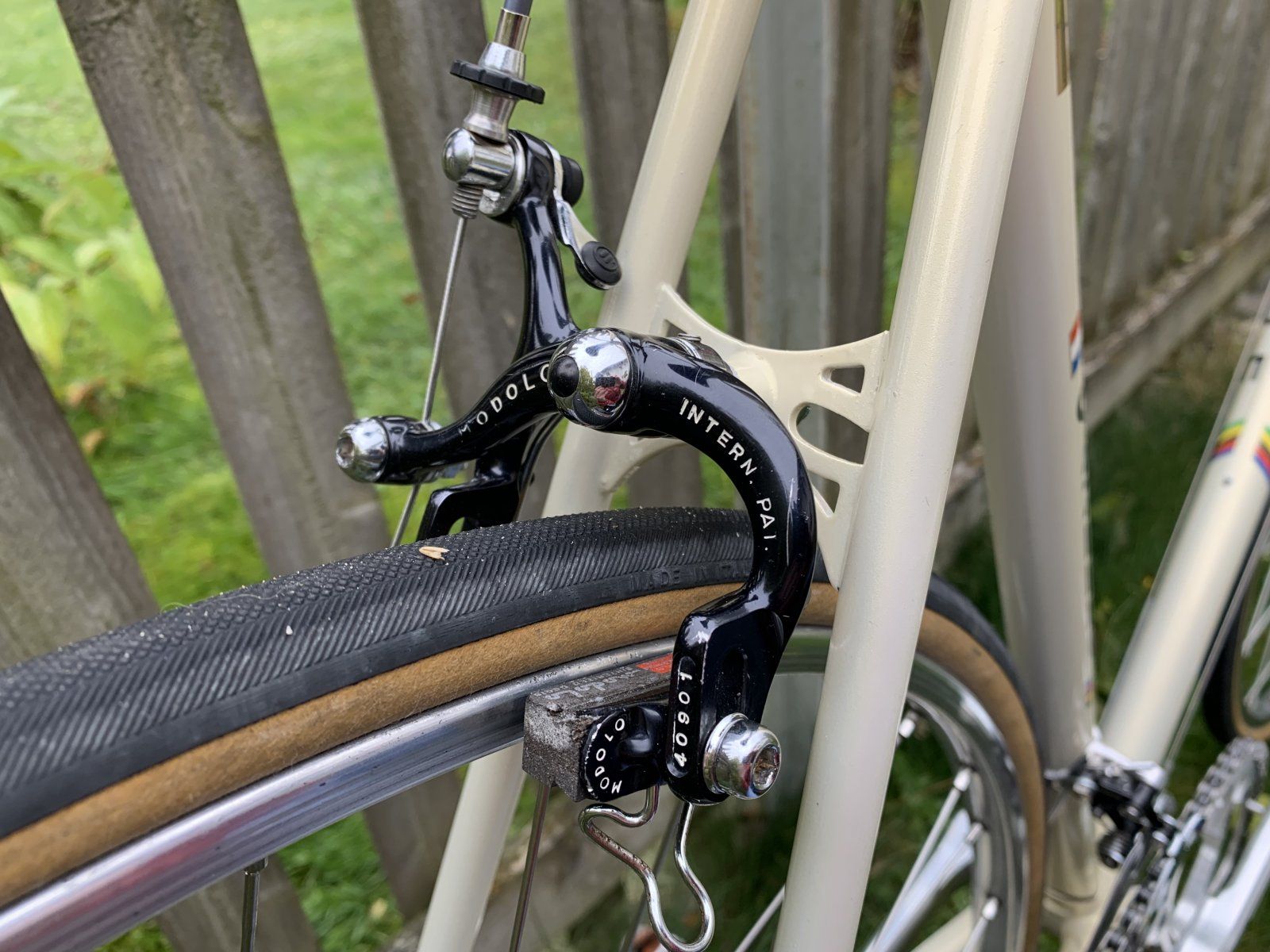

Gut gefallen mir neben den ausgefallenen Details auch der Gazelle-typische Butterfly-Bremssteg und die Strebenanlegung an der Sattelmuffe.

Auf oben beschriebener Seite finden sich die Tijdrit-Details auch noch für die jeweiligen Jahre perfekt beschrieben (manches war optional).

Das Rad hat übrigens eines Radstand von 970mm, auch das ziemlich knackig kurz.
Bei besserem Wetter schicke ich vielleicht noch ein paar Bilder hinterher. Geht mir diesmal aber sowieso auch ein wenig darum, die Unterschiede zum "gewöhnlichen" Champion (Mondial) darzustellen.
Gute gefallen mir neben den ausgefallenen Details auch der Gazelle-typische Butterfly-Bremssteg und die Strebenanlegung an der Sattelmuffe.

Ich finde Interssant, dass es keine Anlöstsockel für Schalthebel gibt, meine Ex-Gazelle (AA irgendwas) aus der Zeit hatte welche und auch Zugführungen auf dem OR. Andererseits sind die Zeitfahrer oft nur mit einem Blatt vorn gefahren worden. Und mein Zeitfahrer aus 1977 (wenn auch aus England) hat das ganze Sockelzeug auch nicht. Ist wohl son 70er Time Trial Dings.
Den Umwerfer kann man mal tauschen, muss man aber nicht. Und den Sattel solltest Du tauschen ist schließlich kein Cambium. Ich nehm Dir den auch gerne ab. Sehr schön, die vertikalen Campa Ausfaller. Sieht man eigentlich selten, bei TT Rädern von der Insel z.B. aber ziemlich oft. Die gehörten irgendwie zu dieser Art des Radsports.
