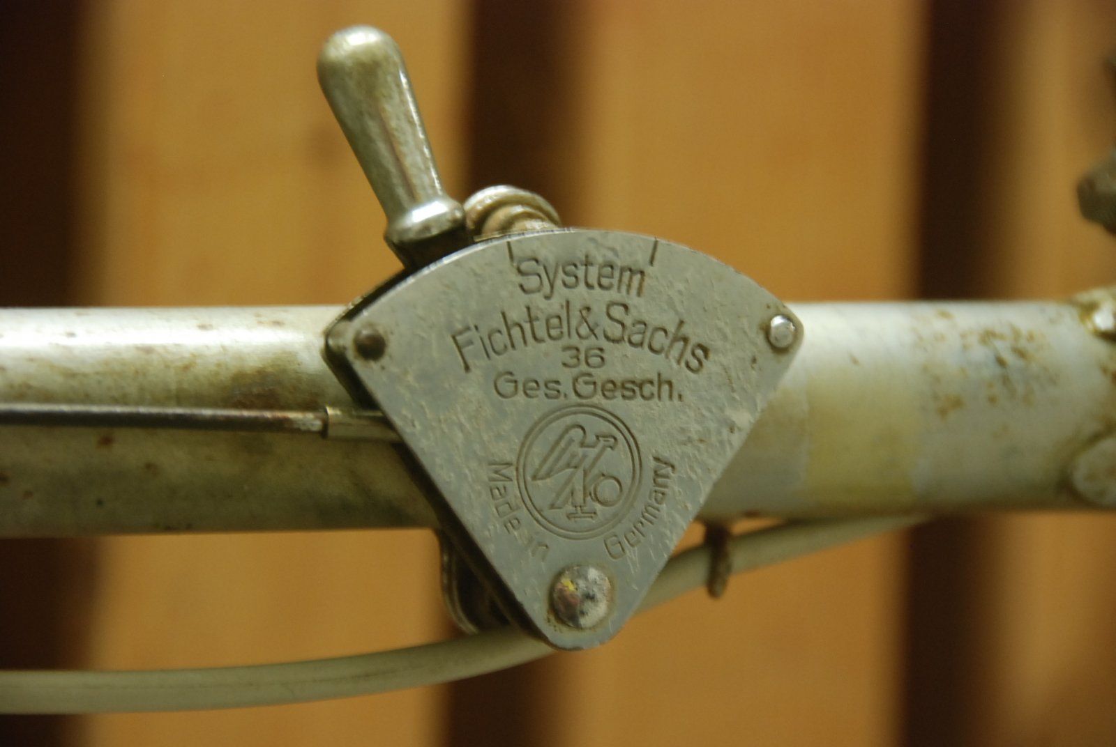

Aaaaalso gerasterte Kettenschaltungen gab es ab den 30er Jahren. ;)
