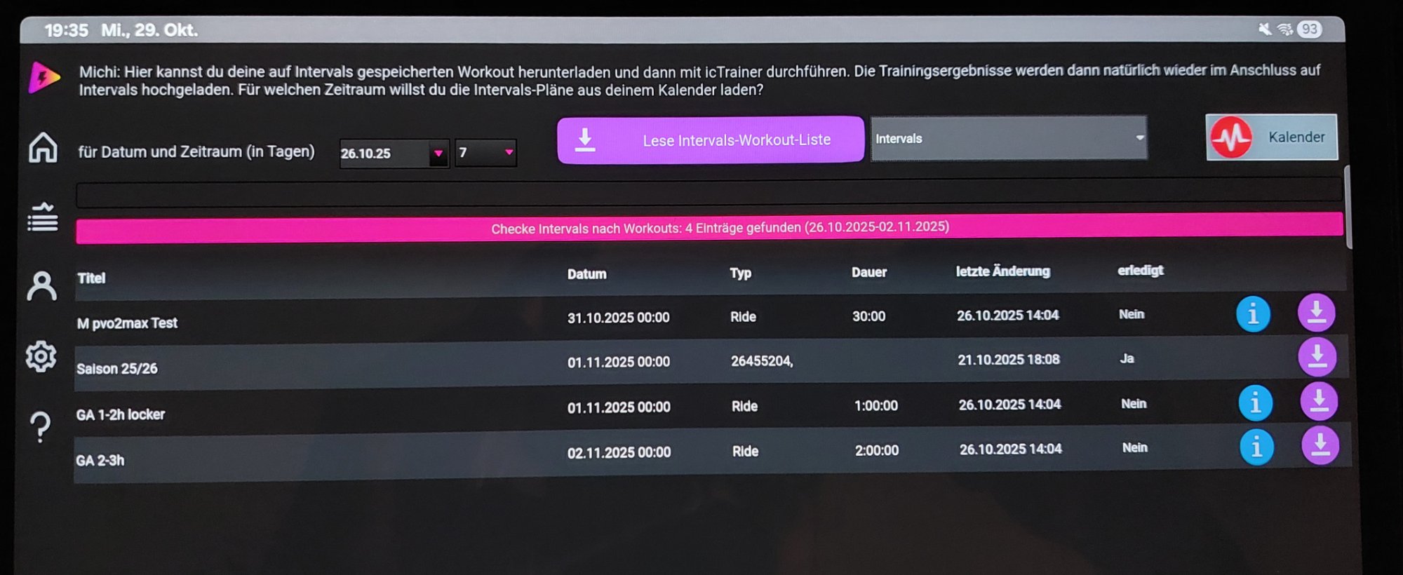

@Hannis Du hast sie mindestens einmal über den Kalender heruntergeladen. Anders geht es nicht. Wenn du jetzt im Kalender und auf der Startseite nichts mehr siehst, wird es daran hängen, dass die Workouts im Kalender in Intervals irgendwo in der Vergangenheit liegen und du sie nochmals in die Gegenwart schieben musst.
Das bekomme ich eben am iPad nicht hin!
Die Workouts liegen in intervals auch nicht in der Vergangenheit. Das erste Workout ist für den 31.10. geplant.
und wenn Du auf das Kalender Symbol klickst, siehst Du das intervals Symbol?

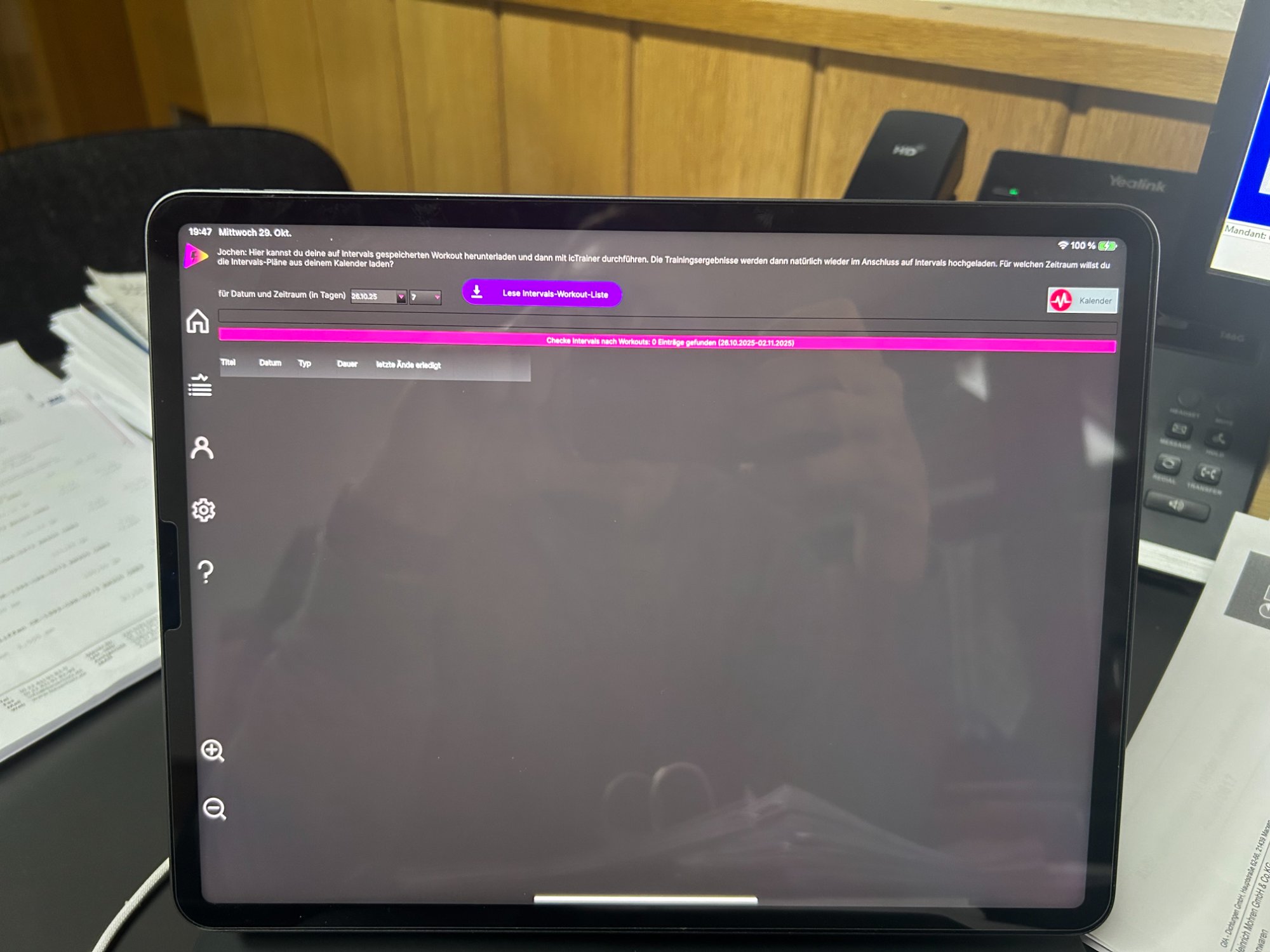

Sieht bei mir anders aus. Ich glaube das Problem liegt bei intervals.
Ich kann die Einheiten da mit dem iPad nicht verschieben

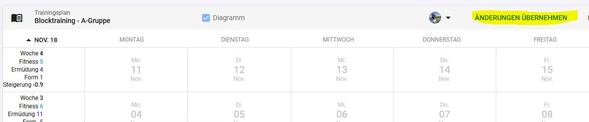

@Hannis - dann scheinst Du den Plan im Intervals.icu nicht aktiviert zu haben.
Da gab es hier eine Anleitung:

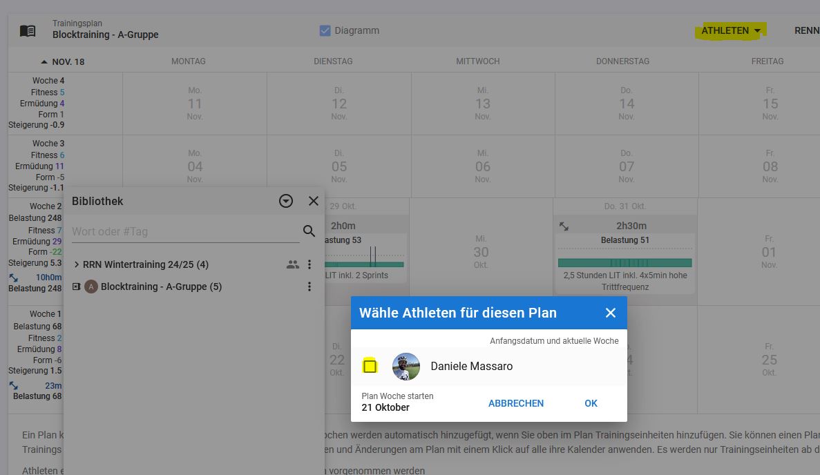

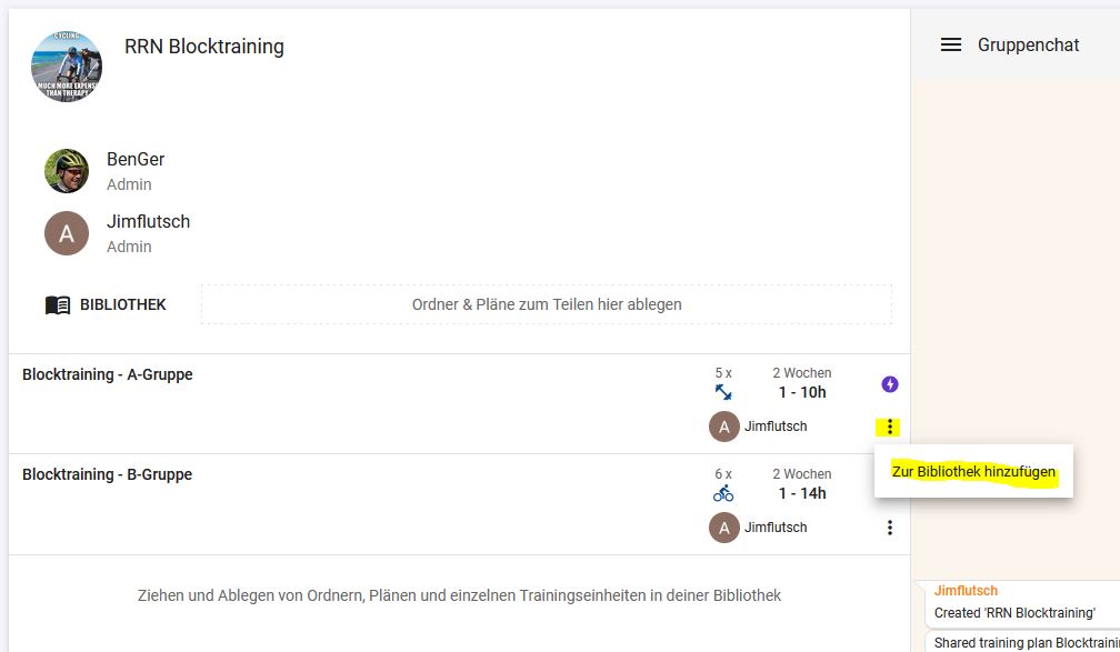

Kurz ein Tutorial für die intervals.icu Gemeinde:
Unter Gruppen - RRN Blocktraining
Den Trainingsplan der Bibliothek hinzufügen

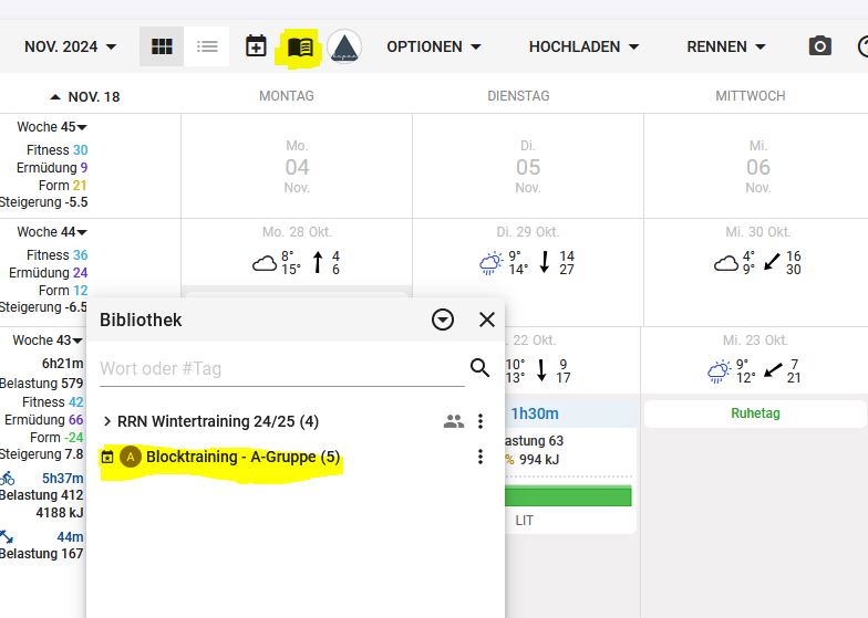

Dann unter Aktivitäten oben die Bibliothek auswählen und auf den Trainingsplan klicken
Oben auf Athleten und einen Haken vor seinen Namen machen. Mit OK bestätigen

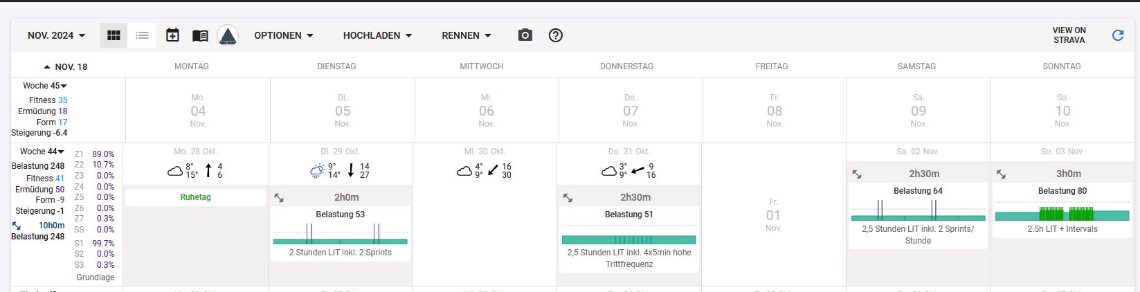

Oben auf Änderungen übernehmen klicken
Der Plan erscheint im Kalender.
Anhang anzeigen 1513580to the
