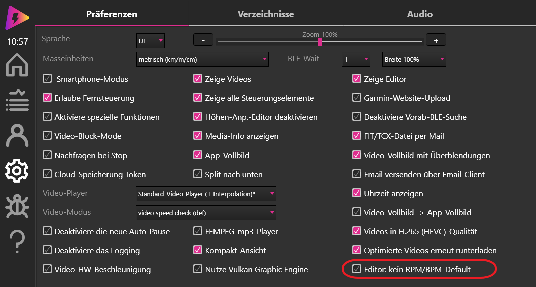

Kann man beim Erstellen von Workouts ausstellen, dass die Felder von rpm und bpm vorausgefüllt sind?
Wenn nein, kann man das vielleicht so programmieren, dass die Felder beim hinzufügen von Sequenzen leer sind?
Wenn ich mir selber die rpm vorgeben will für die bestimmte Sequenzen, dann füge ich diese händisch hinzu.
Aber in jeder Sequenz die rpm und bpm jedes fall rauslöschen zu müssen ist etwas mühselig.

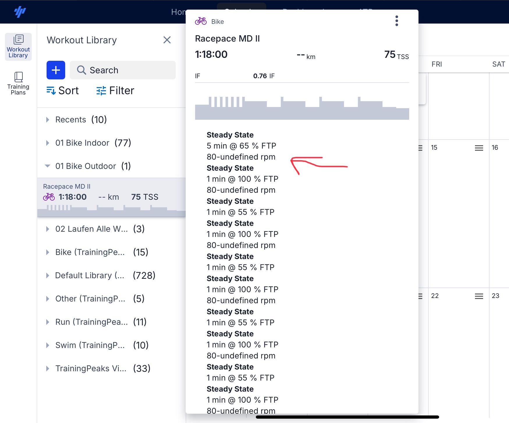

Was noch hinzukommt: wenn ich die rpm im Feld stehen lasse und die Workouts in TrainingPeaks importiere, kommt immer „undefined rpm“.

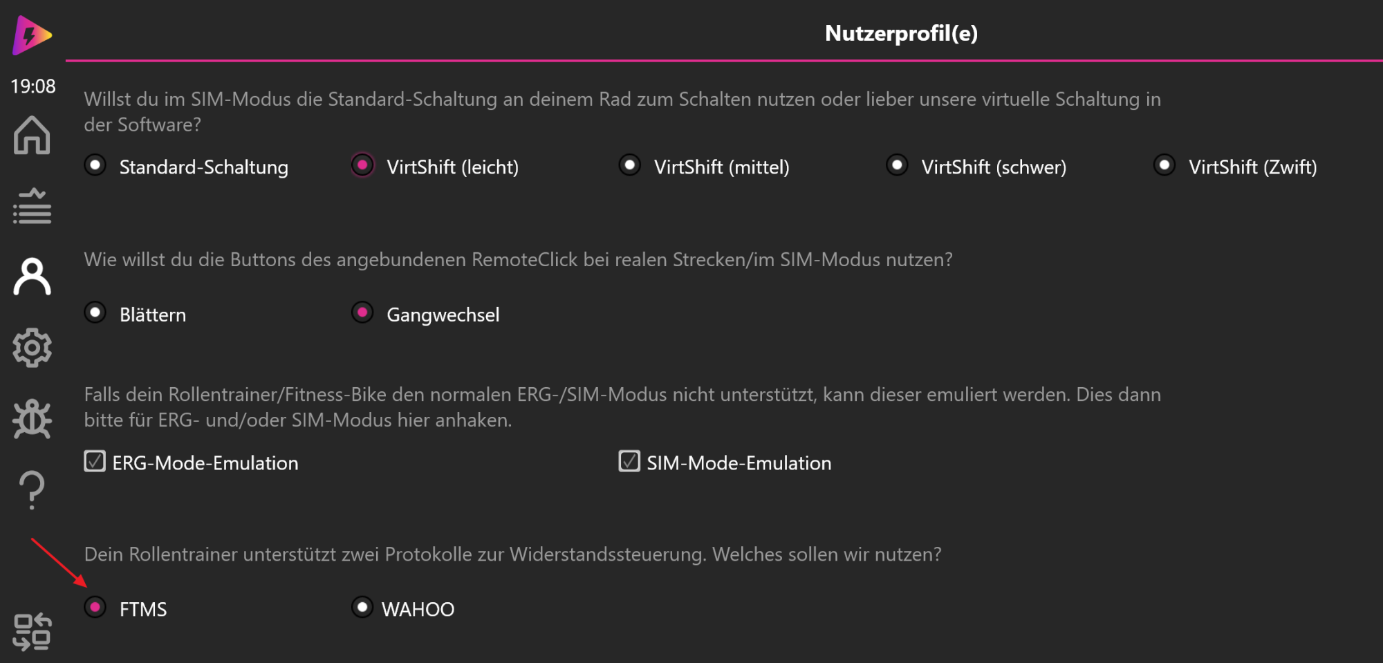

@philipp.hofmann : Ich nutze einen Wahoo Kickr v4 mit letztem Firmwarestand (3.5.2). icTrainer habe ich auf einem iPad Pro installiert (aktuelles IPadOS), läuft problemlos mit gekoppeltem Kickr und Herzfrequenzuhr. Den Cycplus BC2 habe ich bestellt, ist noch nicht da.
Nun meine Frage: Ich möchte das virtuelle Schalten nutzen. Hierzu habe ich die entsprechenden Einstellungen (VirtShift leicht) in icTrainer eingestellt. Beim starten einer realen Strecke wird mir auch die Ganganzeige dargestellt, ich kann auch darüber schalten. Allerdings fahre ich bereits im ersten Gang in der Ebene bei einer Kadenz von ca. 80 mit über 200 Watt. Außerdem kann ich zwar hoch- und wieder runterschalten (Gangwechsel wird auch angezeigt), aber der Widerstand verändert sich kein bisschen. Ist der Kickr v4 tatsächlich auch mit virtuellem Schalten unterstützt? Was mache ich ggfls. falsch, bzw. wo könnte der Fehler liegen?
Danke vorab, Grüße Thomas
@Beetle-Tommi Fährst du vielleicht vorne auf dem großen Kettenblatt. Dann bitte einmal runterschalten, dann klappt die virtuelle Schaltung besser. Beim KICKR V6 und KICKR Core kann man "Virt Zwift" auswählen, dort ist die Spreizung der Gänge dann weiter. Der Modus geht auch besser, wenn du in den Einstellungen außerdem das FTMS-Protokoll für den Trainer wählst. Dafür muss aber die aktuellste V4-Firmware installiert sein:
@Caborni Im nächsten Update 3.0.7 (bis Ende der Woche) kommt der folgende Menüpunkt hinzu:
Wobei mir noch unklar ist, was du mit dem Import der Workouts bei TrainingPeaks meinst. Geht es darum eine ZWO-Datei von icTrainer bei TrainingPeaks zu importieren? Dies ist mir zumindest nicht gelungen. Ich kann den Dateityp ZWO hier gar nicht auswählen.
Hallo Philipp, danke dir sehr für die schnelle Antwort. Tatächlich hatte ich beide Kettenblätter probiert und auch FTMS - trotzdem funktionierte es (scheinbar?) nicht.
Ich habe den Kickr v4 dann noch einmal stromlos gemacht und wieder eingeschaltet. Danach bin ich dann noch einmal mit Klickies auf´s Bike gestiegen (mit großem Kettenblatt, Einstellung wie gehabt Virtshift (leicht) und Wahoo Protokoll). Dann habe ich die Velodrom-Runde gestartet, also 0% Steigung. Und siehe da: Leistung war in den ersten Gängen realistisch niedrig. Erst ab ca. Gang 15 bis 21 ging die Leistung dann hoch, auch die angezeigte Geschwindigkeit sah plausibel aus. Mein Fazit: Es scheint nun zu funktionieren, wenn auch mit keiner guten Spreizung der Gänge. Warum ging es vorher nicht bei mir? Vielleicht, weil ich vorher immer ohne Klickies probierte und deswegen den Leistungsanstieg ab ca. Gang 15 gar nicht realisieren konnte.
Nun, ich werde weiter testen und freue mich nun auf die Version mit der Unterstützung des Cycplus BC2. Virtuelles schalten ist für mich der Gamechanger - bin gespannt auf die weitere Entwicklung, um dann möglichst bald vom großen "Z" wieder zurück zu icTrainer wechseln zu können.
Sehr cool, danke dir @philipp.hofmann !!
Vielleicht habe ich mich etwas missverständlich ausgedrückt:
ich gehe den Weg über TP, da ich mit TP meine Wochen plane und dann die Einheiten mit icTrainer fahre.
Die Einheiten selber erstelle ich auch in icTrainer und exportiere diese als .zwo-Datei
Hat eine erstellte Einheit vorgegeben rpm, kommt dann dieser Hinweis in TP, wie auf dem Screenshot zu sehen. Keine Ahnung, ob das ein Import-Problem von TP ist, oder ein Export-Problem von icTrainer. Das müsstest du beurteilen können
Deswegen bin ich jetzt froh, dass man die zukünftig den zusätzlichen Menüpunkt hat.

Das mit der Cadence ist eine Fehler in TrainingPeaks. Man kann die Cadence als festen Wert (Cadence) oder Bereich (CadenceLow+CadenceHigh) übermitteln. TrainingPeaks scheint immer einen Bereich zu erwarten (was falsch ist). Daher bitte dafür dort beim Support anfragen. Danke.
