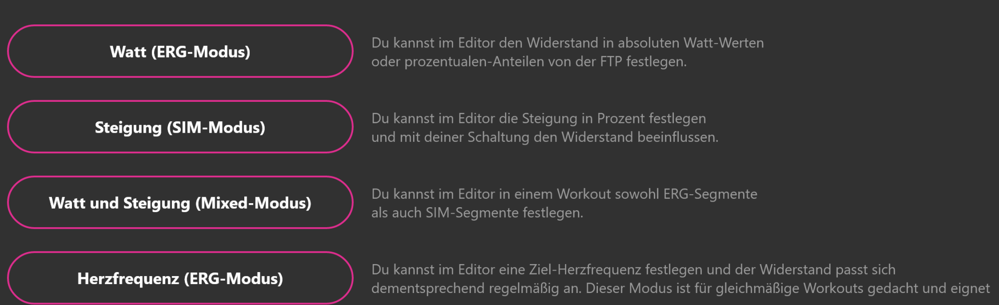

@Multiradfahrer Ja, icTrainer kennt leider bisher keine Mischung zwischen Watt-/FTP%- und Herzfrequenzbasierten Workouts. Du musst dir die Variante beim Erstellen in icTrainer davor aussuchen:
Daher gilt dies dann auch für die Importe. Du müsstet also den LTHR-Teil mit einem Watt-Target erfassen und dann während des Workouts mit den Hoch-/Runter-Tasten nachsteuern, wenn die Herzfrequenz zu weit aus dem Fenster geht. Beim Herzfrequenzbasierten Training ist das Fenster +/-5 Schläge, bei allen anderen Workout-Typen gibt es kein Fenster, weil der ERG-Modus der Rolle kein Fenster kennt, sondern nur einen exakten Zielwert.
Du kannst uns die Datei im icu-Format auch einmal zusenden ([email protected]), dann schauen wir, ob wir den Import zumindest soweit verbessern können, dass wir es automatisch irgendwie in einen sinnvollen Watt-Wert umrechnen.

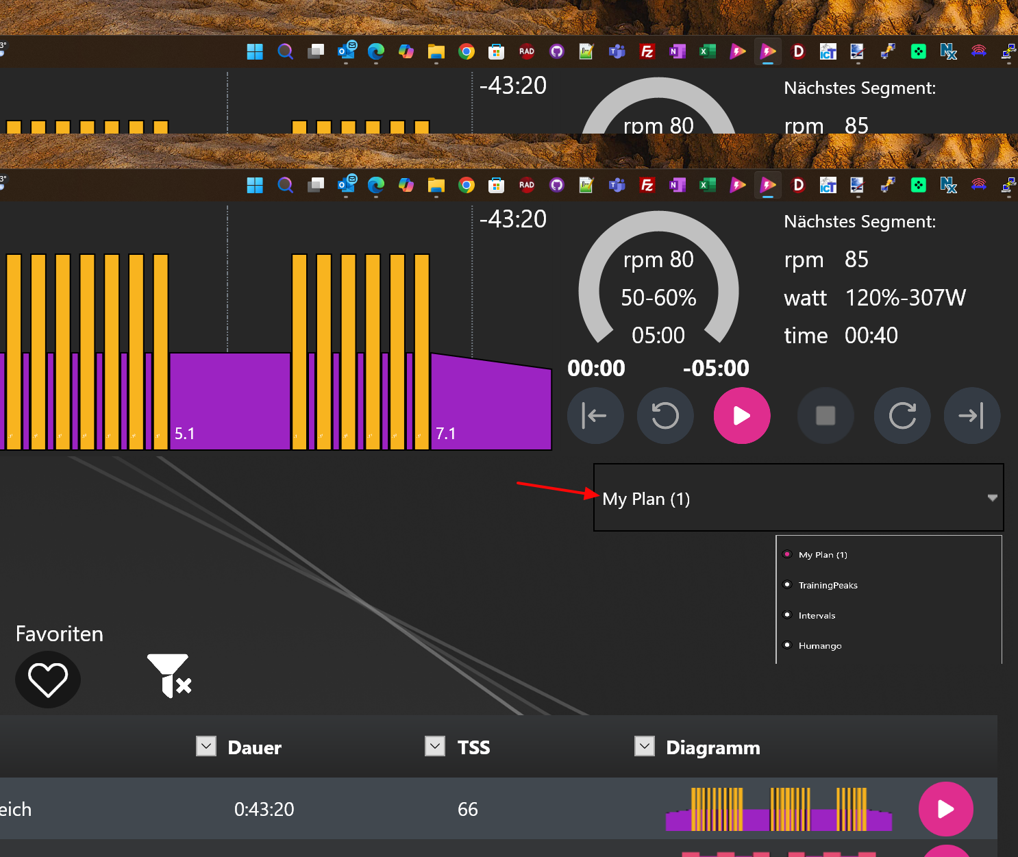

Hallo zusammen, ich bin ein großer Fan von ictrainer, vielen DAnk für diese tolle Arbeit. Ich habe in ictrainer einen Trainingspaln begonnen, habe inzwischen aber ein join Abo und exportiere die Trainings nach trainingpeaks. Leider wird mir in ictrainer nicht das heutige Training angezeigt, sondern das "fällige" aus dem vorherigen Trainingsplan. Muss ich den Plan erse beenden und falls ja wie? Ich möchte so wie im Video beschrieben einfach mein heutiges Training in TP , direkt als heutiges Training in ictrainer abfahren. Vielen Dank für alle Infos hierzu.
Wenn du mehere potentielle Trainingsplan-Quellen hast, bitte einmal auf der Startseite auf den Kalender klicken und dann hier oben rechts die Quelle auswählen:
