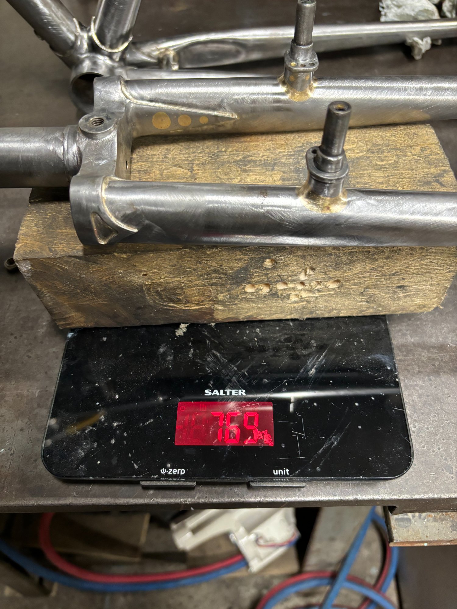

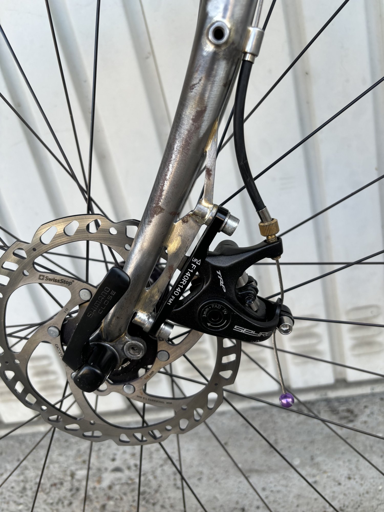

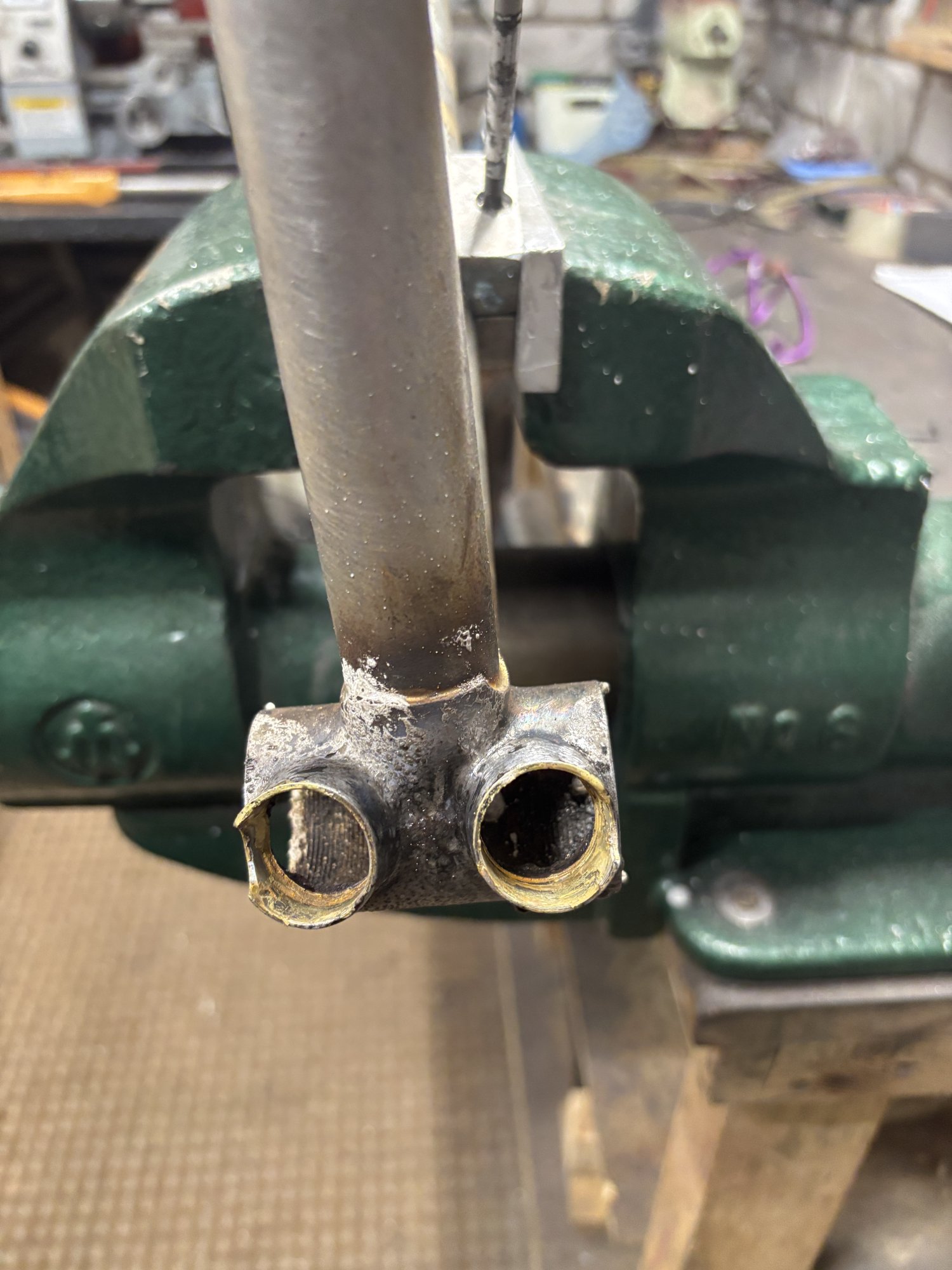

Wollte gerade sagen...Das ganze hat sich aber nicht richtig angefühlt und die Gabel war trotz 1mm Wandstärke zu flexibel.
hatte da mit Gebla schon mal gesprochen, glaube bei Reset waren Disc Gabelholme mit 1.2mm gelistet?Genau, bei Columbus sind es 1,2 mm durchgehend. Bei den Kuwahara Tange Scheiden müssen es nicht unbedingt überall 1 mm sein und die Mitte könnte dünner sein!Wollte gerade sagen...hatte da mit Gebla schon mal gesprochen, glaube bei Reset waren Disc Gabelholme mit 1.2mm gelistet?

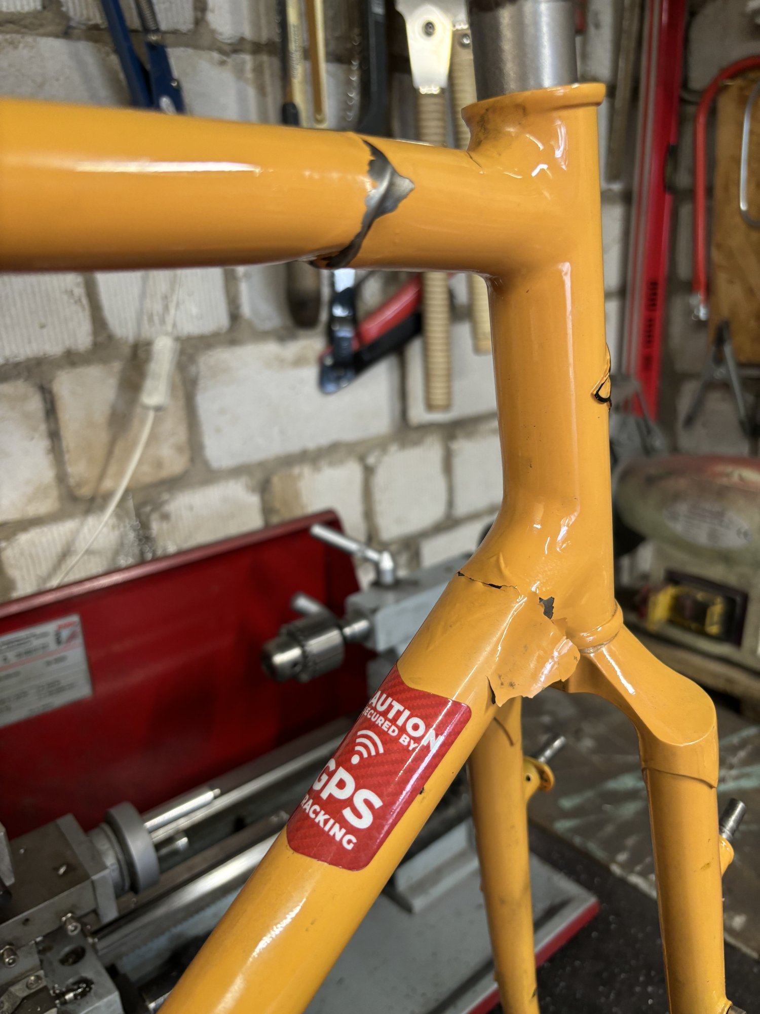

Oh nein!Leider war der lieber Jakob aber an Tag 10 nicht sehr aufmerksam und krachte mit vollem Gepäck in ein anderes Rad. Der Rahmen war hinüber:

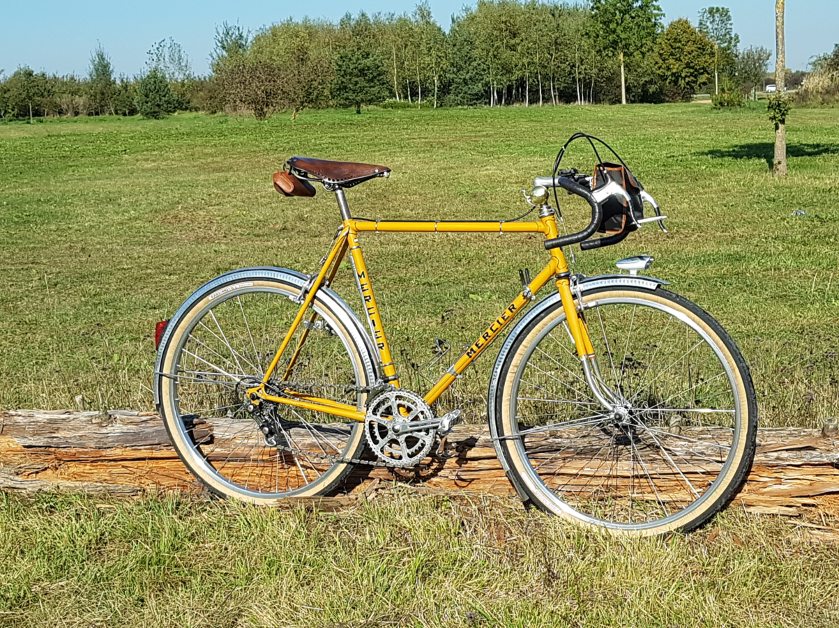

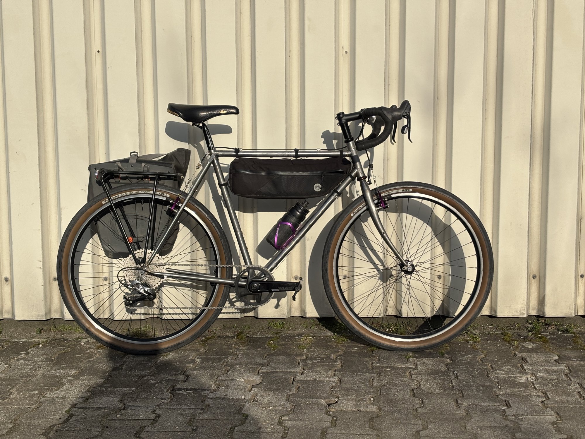

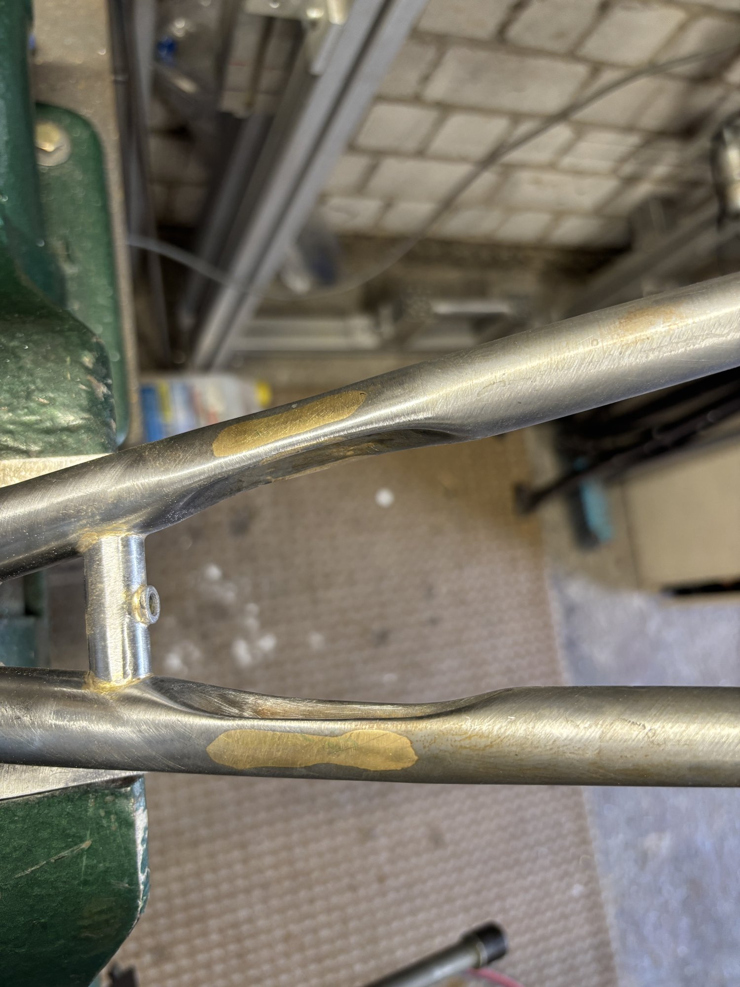

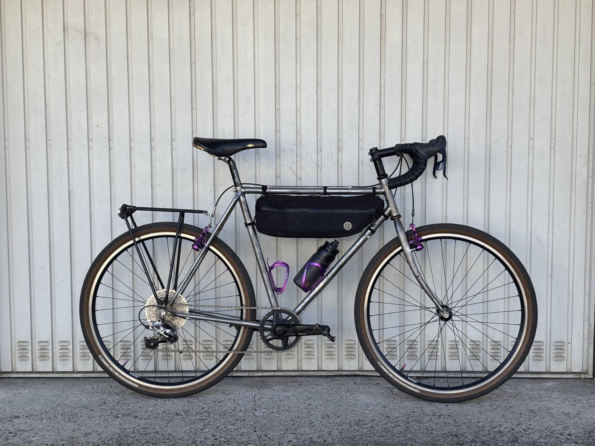

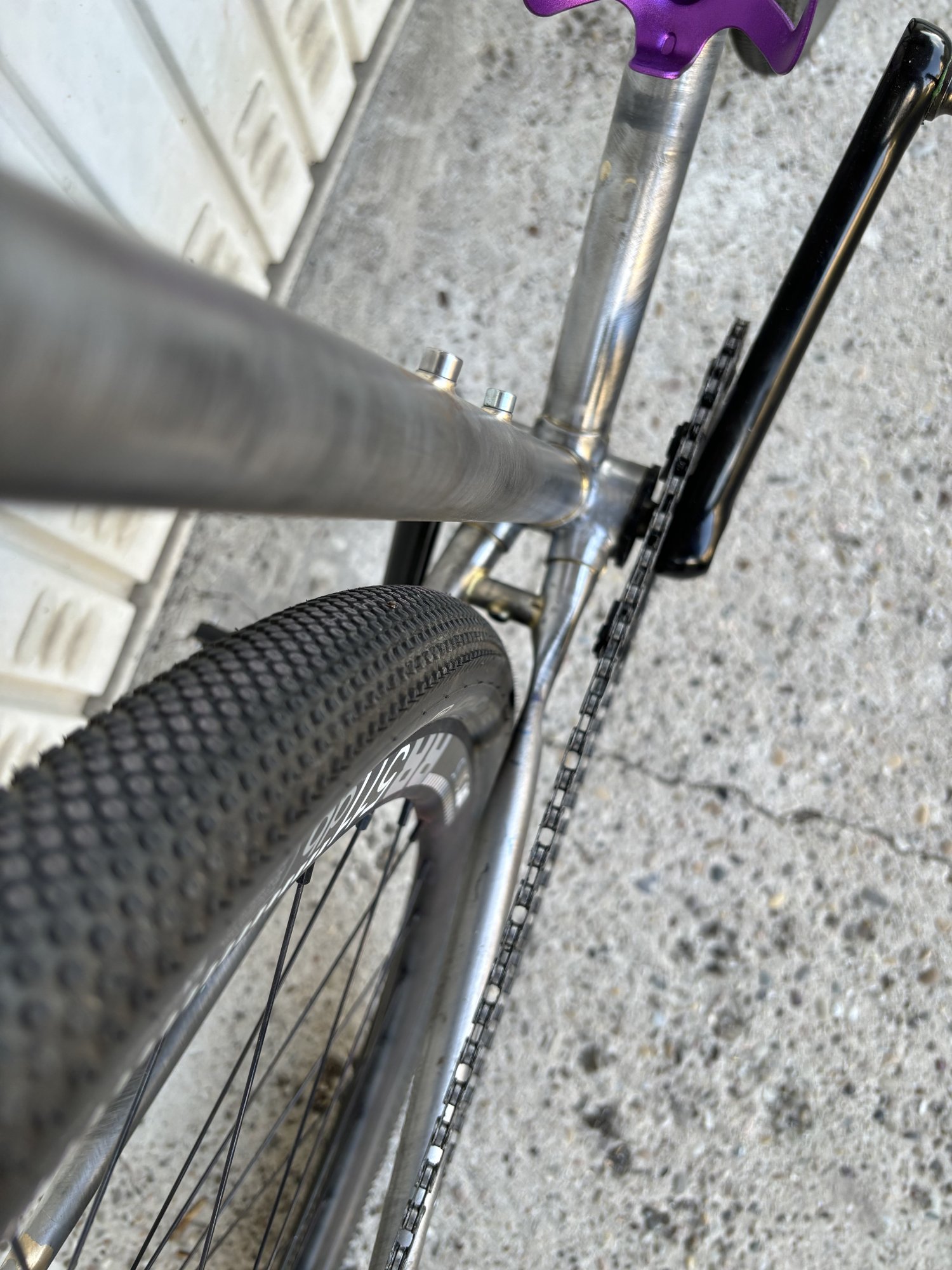

Das 650b Konzept kann man somit nicht einfach an jedem Rahmen umsetzen und owbwohl Klemens Rahmen (bis auf die Vorbiegung) sehr ähnliche Maße hatte fuhr sich das Kuwahra mit 650 super träge. Insgesamt muss ich aber auch sagen, dass ich 650b etwas kritischer sehe als vorher.
Ich beschäftige mich auch seit einer Weile mit der 650b-Problematik. Zuerst war ich genauso skeptisch, auch wegen der genannten Nachteile. Und wegen dieses Artikels, in dem ein 650b-Umbau beschrieben wird, aber gleich in der Einleitung gesagt wird, dass 650b keinerlei Vorteile gegenüber 700C haben soll, außer dem, dass man ein Straßenrennrad in eine Randonneuse verwandeln kann.Wenn man sich näher damit beschäftigt gibt es doch etliche Nachteile. Sowohl Felgen als auch Reifen muss man praktisch zu horrenden Preisen von 2 bis 3 Anbietern kaufen, damit man halbwegs in die Gewichtsklasse von 28 Zoll kommt, Schutzbleche sind ähnlich schwer zu finden und der ganze Aufwand um 15mm weniger Toeoverlap zu haben irgendwie verrückt. Da ich die Gabel eh nochmal anfasse, biege ich die Scheiden einfach von 50 auf 65mm weiter und schaue dann mal wie es sich fährt.
Mach das. Ich war ja weiterhin neugierig, auch weil hier im Forum einige schon auf 650b unterwex waren und geraten haten, es einfach mal auszuprobieren.Ich hoffe sehr beim Fenderfest ein paar gescheite 650b Räder zu fahren und mir ein paar Erfahrungsberichte einzuholen, denn irgendwas muss ich falsch gemacht haben, wenn es viele feiern und man selbst für (noch) nicht so geil hält.
Auch mein Empfinden und der Punkt, der mich von 650b wieder abgebracht hat. Vor ein paar Jahren hatte ich das Arbeitsrad meiner Frau darauf umgebaut, aber jetzt fährt sie wieder 700c. Der Toe-Overlap kann nicht wirklich das Problem sein, welches man damit lösen will?!. Mag sein, dass es Rahmen gibt wo das sehr stört, aber ich habe das nie als Problem an meinen Schutzblechrädern empfunden.Wenn man sich näher damit beschäftigt gibt es doch etliche Nachteile. Sowohl Felgen als auch Reifen muss man praktisch zu horrenden Preisen von 2 bis 3 Anbietern kaufen, damit man halbwegs in die Gewichtsklasse von 28 Zoll kommt, Schutzbleche sind ähnlich schwer zu finden und der ganze Aufwand um 15mm weniger Toeoverlap zu haben irgendwie verrückt.
