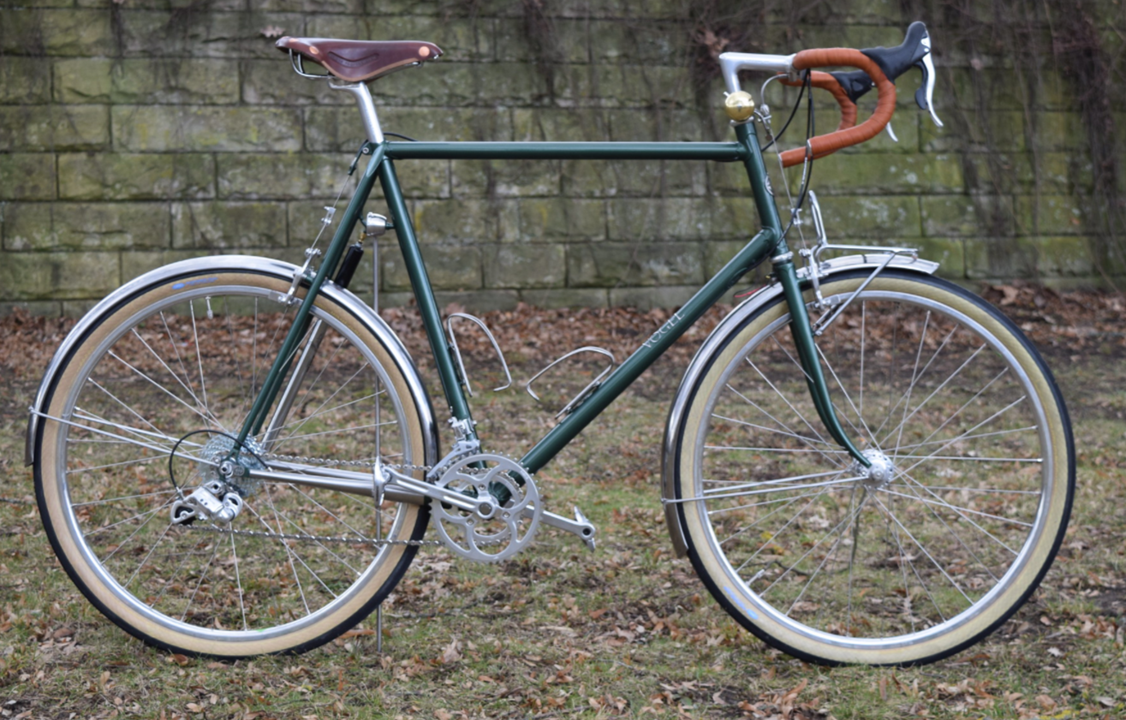

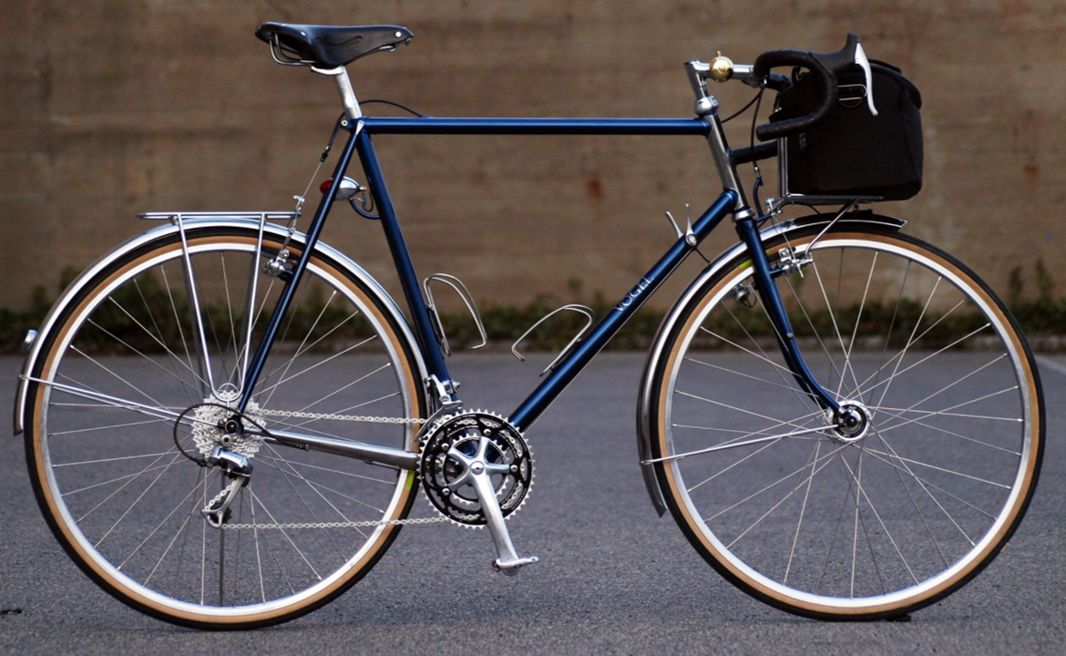

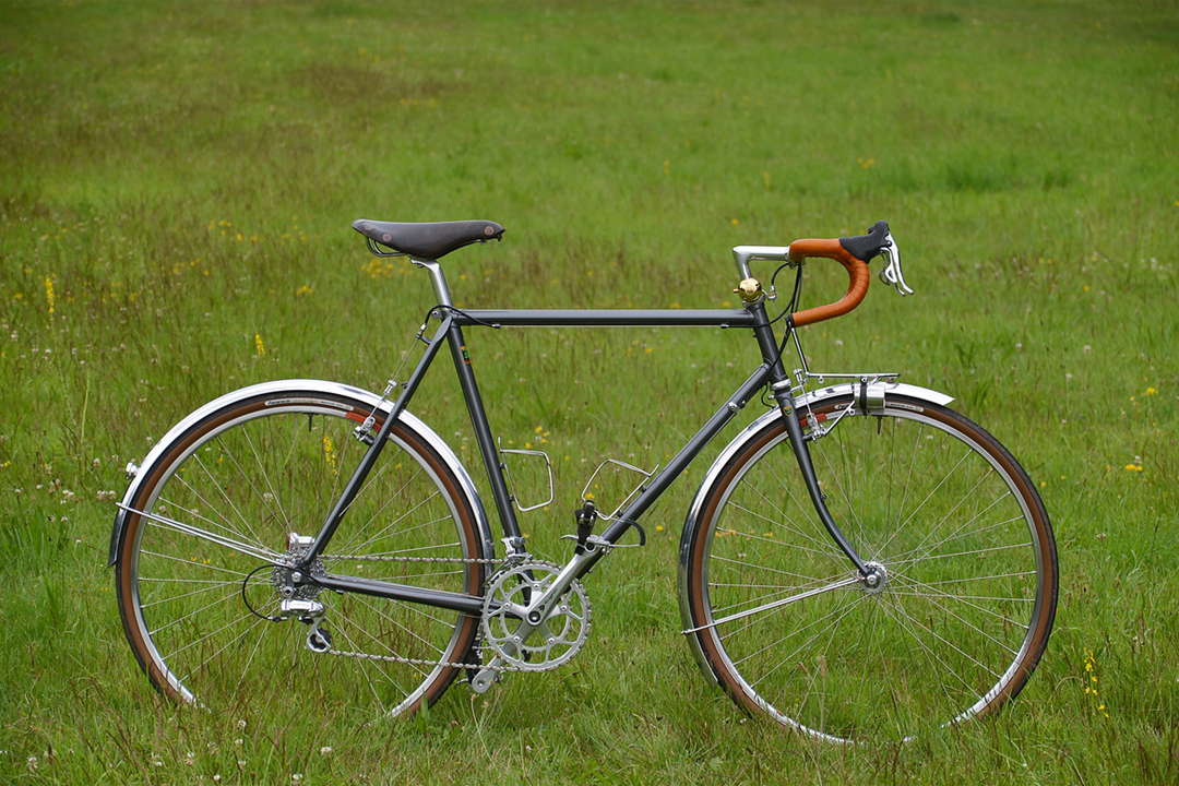

Nach kurzer Recherche bin ich auch sofort fündig geworden. Ich will das:
oder das:
oder das:
Ich könnte hier noch ewig so weitermachen, aber ich denke es ist klar in welche Richtung es gehen soll:
Klassische Rohrdimensionen, Muffen, Cantisockel, breite Reifen bis 35, Schutzbleche und vlt Gepäckträger!

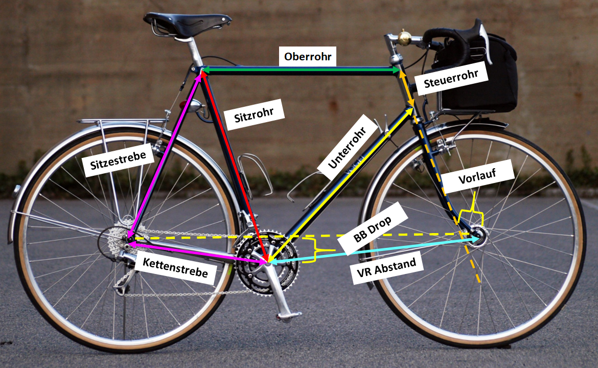

Naiv wie ich bin, dachte ich ich tippe da bissel was in rattle CAD ein, das Programm sagt mir welche Winkel die Muffen brauchen und dann kann auch bereits bestellt werden.......tja Pustekuchen!
Die Sache mit der Geometrie ist nicht einfach und darf keinesfalls vernachlässig werden. Also noch mal ein Schritt zurück und erstmal die meistgenutzen Räder und das Kuwahara ausgemessen.
Die Größe die mir zur Zeit am meisten Kopfschmerzen bereite ist der VR Abstand. Dieser bestimmt letztendlich den Toe Overlap und somit wie viel Platz ich zwischen Fuß und Schutzblech noch habe. Bei Rh 55 ct, 73° Steuerrohrwinkel und 55 mm Vorlauf ergibt einen VR Abstand von 585 und das ist zu wenig. Bei 72° und 65 mm Vorlauf käme ich auf die gewünschten 605 mm aber ein Vorlauf von 65 mm halte ich für sehr groß (sollte sich negativ auf das Fahrverhalten auswirken) und 72° Steuerrohmuffen für klassische Rohrgrößen (Oberrohr 25,4 und 28,6 Unterrohr) habe ich auch noch nicht gefunden.
Sitzrohr cc | Oberrohr ct | Unterrohr cc | Steuerrohr | Sitzstreben | Kettenstreben | Vorlauf | BB Drop | VR Abstand | |
Kuwahara | 535 | 540 | 620 | 106 | 520 | 430 | 55 | 65 | 605 |
Eddy Merckx | 555 | 545 | 620 | 130 | 510 | 400 | 45 | 65 | 585 |
Veloheld | 555 | 550 | 640 | 150 | 510 | 440 | 45 | 65 | 605 |
Wheeler | 530 | 580 | 630 | 102 | 520 | 430 | 50 | 65 | 630 |
Basso | 560 | 550 | 610 | 140 | 515 | 410 | 50 | 70 | 585 |
Was nun? Wer hat eine Idee? und was meinen die Spezialisten wie @Knobi?
