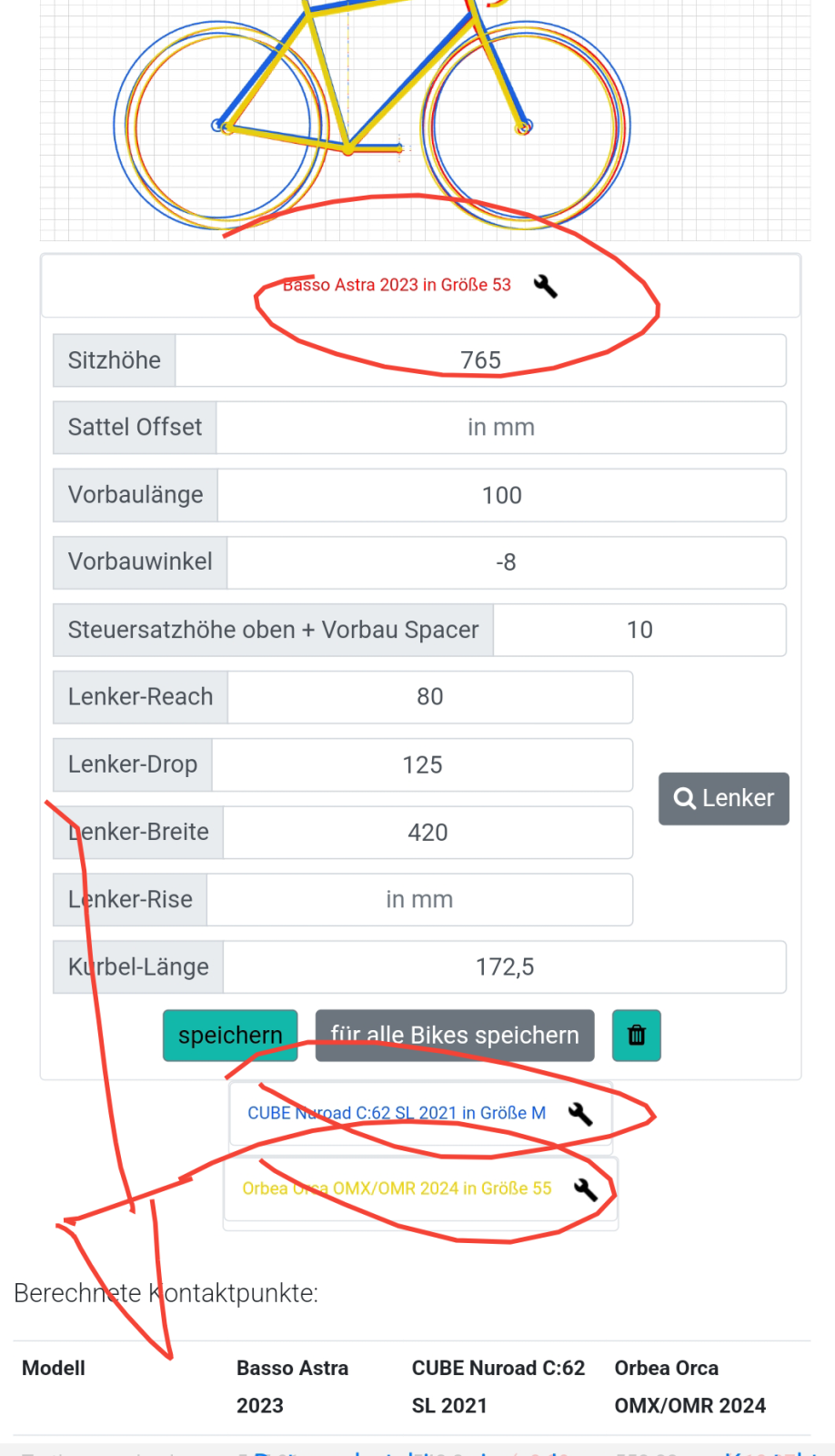

Was spuckt er dir unten denn an Abständen aus, wenn du Sitzhöhe, Lenker etc. einträgst. Damit kann man die Geos imho sehr gut vergleichen.
Mit sehr ähnlichen Maßen würde ich zum 56 tendieren, das 58 wäre mir zu hoch. Scheinbar entspannen die bei Scott die "günstigeren" Addict etwas, finde ich nicht schlecht. Zum Vergleich, auch wenn der nur bedingt taugt, ich fahre einen Rahmen mit 591/402 s/r ohne Spacer mit 100 mm Vorbau und komme dann mit ca. 800 mm Sattelhöhe vom Lager auf einen 12 cm Drop zum Lenker. Das funktioniert für mich sehr gut, länger wollte ich das Rad aber nicht (mehr). Das 20 wäre minimal kürzer und mit Spacern eine komfortable Ausgangsposition.
Ich finde irgendwie nicht die Möglichkeit Sitzhöhe usw. einzugeben.
Wennbdu unter der Zeichnung auf die in Radfarbe gehaltene Bezeichnung klickst, öffnet sich der Eingabedialog... der Rest sollte selbsterklärend sein.
@Wanshurst das hab ich voll übersehen und ich war schon 1000x auf der Seite. Vielen Dank das hilft mir weiter und denke das Scott in 58 könnte wirklich ein wenig lang werden.

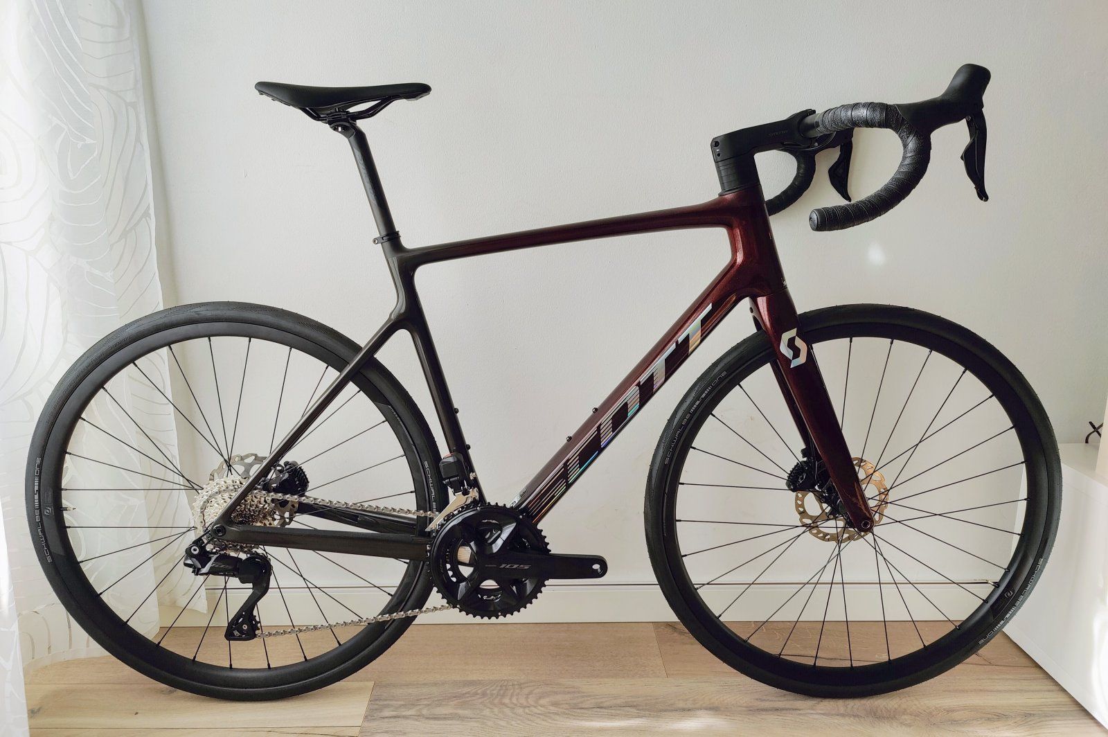

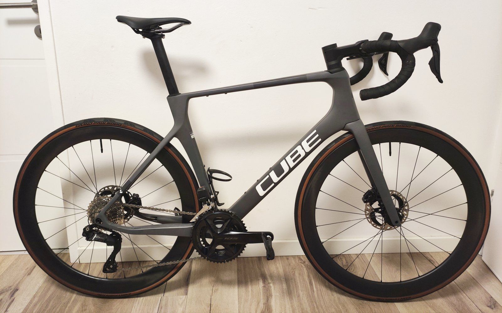

Ich 185/89, bin voriges Jahr von einem 2023er Addict in Gr.56 auf ein 2023er cube Agree Gr.58 umgestiegen (wegen, für mich schönerer Optik und günstigerem Preis bei gleicher Ausstattung).
Sie fahren sich sehr ähnlich und die Geometrie ist auch fast identisch (S/R Ratio).

Da haben wir ja fast die selben Maße. P/L ist bei Cube echt unschlagbar und auch optisch ist das Agree klasse.
