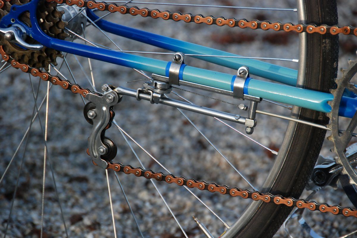

Es kommt eine schöne Sedis Gold Kette von Ende der 70er Jahre oder Anfang der 80er auf das Rad.Und die Kette?

Die ?Es kommt eine schöne Sedis Gold Kette von Ende der 70er Jahre oder Anfang der 80er auf das Rad.
Kette ist montiert und die Schaltung funktioniert wie erwartet.
Anhang anzeigen 353716 Anhang anzeigen 353717 Anhang anzeigen 353718 Anhang anzeigen 353719 Anhang anzeigen 353720 Anhang anzeigen 353721
Das ist doch kein Gold, das ist Bronze

Stattdessen könnte sich dort aber ein Tropfen Lötzinn befinden, ist nicht so genau zu sehen.Kein "Endnippel" beim Schaltzug![]()
