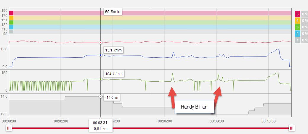

Also die Sensoren sind von Wahoo, ob sich der Polar V650 dran stört oder nur die Ladung in % anzeigt weis ich nicht.
Die Sensoren waren aber nicht mit dem Handy verbunden oder gekoppelt, nur mit dem V650.
Die Sensoren ansich laufen auch sofort, nur der Cad Sensor zeigt alle 1-2 sec kurz 0 an, dann wieder zB 90 Umdrehungen.
Das ganze läuft bis ca. 2,5min wenn BT am Handy aus ist, sonst bleibt das so.
Der Speed Sensor läuft dagegen Fehlerfrei.
Ich habe das mal im PolarFlow angezeigt, zwischen 6-8min Handy BT wieder an und am Anfang die Aussetzer.
Der Speed Sensor zeigt dagegen immer ohne Lücken an, beiden wurde gleichzeitig angetrieben (Akkuschrauber).

Möglicherweise können sich die beiden Sensoren mit der Zeit so aufeinander einstellen dass sie sich nicht mehr gegenseitig ins Signal funken und das Telefon bringt dies bei aktivem BT immer wieder durcheinander. Ist aber natürlich reine Spekulation, als ich Vorlesungen über Bluetooth gehört habe hatte das noch kein LE.
