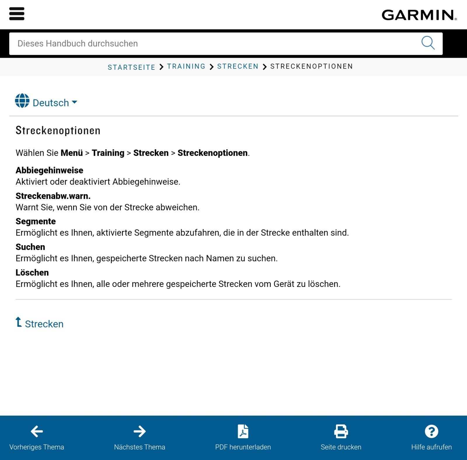

Abbiegehinweise können in den Streckenoptionen aktiviert werden:
Das ist aktiviert. Aber es zeigt beim abfahren einer von Komoot erstellten Strecke keine Abbiegehinweise „in 250m links abbiegen“ an. Kann der das überhaupt?

520 ist der letzte in der 500er Reihe der noch ohne richtige Navigation auskommen musste. Einen Hinweis ob rechts oder links kann man trotzdem in die Datei hineinbacken. Das wird dann einfach beim vorbeifahren ausgelöst ohne dass das Gerät versteht worum es geht, ist einfach nur “Blende wenn du dort bist folgenden Text mit jenem Symbol ein“. Ob Komoot das entsprechend exportieren kann? Keine Ahnung, durchaus möglich dass der Haken für Abbiegehinweise nur für das abfahren in der App gilt und nicht für den Export, oder nur beim Export über bestimmte Cloudfunktionen (ich glaube als die clouds von komoot und garmin angefangen haben sich gegenseitig zu beschnuppern war der 520 schon lange nicht mehr aktuell?)
