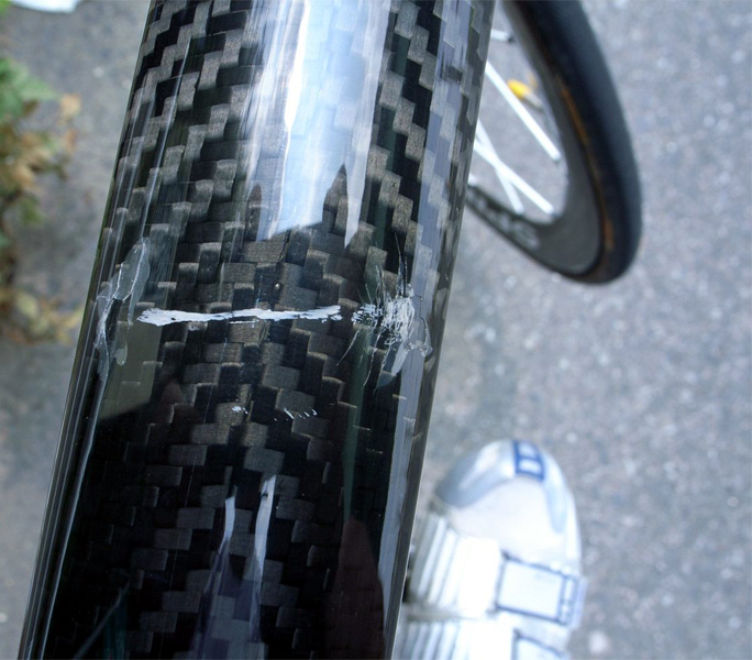

Fliege mit dem Rahmen so unglücklich, dass er mir volle Kanne gegen einen Stein am Straßenrand knallt, irgend so eine Art Grenzstein oder was weiß ich. Mir ist nichts passiert. Niemandem von uns, mein Kollege hatte Glück, nur das Schaltauge abgerissen, ein dritter hinter uns konnte gerade so auf die Grünfläche ausweichen auf der Landstraße zwischen Radweg und Straße, war aber auch mit dem MTB dabei uns hatte aufgrund dessen etwas stabileren Halt mit den Reifen.

Für mich hat es sich "gelohnt". Das Rad hab ich noch beim Händler stehen, habs gleich hingebracht, er meinte, könne nicht garantieren, dass er noch heile sei. Tja, wird wohl entsorgt werden - na prima ;(

Tja, ich bin kein Werkstoffexperte, aber wurde die Stelle überhaupt gestaucht (wenn ja wie? - müsste ja quasi von unten!?) oder ist durch den Aufprall vielleicht nur der Lack ab bzw. zerkratzt?
AW: Glatteis - Hingeflogen und Rahmen zerstört (?)
Sieht leider nur oberflächlich aus, aber als ich den Rahmen aufhobe meinte mein Mitfahrer noch: "Da haste aber Glück gehabt". In dem Moment heb ich das Teil auf und merke, dass das Rohr ganz weich ist, ganz komisch, wie eine Druckstelle, an der Stelle ist die Faser eindrückbar und knirscht auch.
die carbonrahmen geben auf druck immer ein bisschen nach. das macht sie in aller regel so fahrkomfortabel. aber sollte bei punktuellem druck auf die schadstelle tatsächlich ein knirschen zu hören sein, ist die matrix und somit die faser gebrochen. das tut mir leid für dich, aber es sieht nicht gut aus.:(

Das hört sich dann nicht wirklich gut an, aber es ist möglicherweise trotzdem reparierbar. Je nach Beschädigung kann man an solchen Stellen wohl Fasern drüberlaminieren, dann wäre zwar Essig mit Sichtcarbon, aber du müsstest nicht soviel Kohle in den Wind schiessen...
Aber würdest du mit so einem Rahmen ernsthaft mit 80 km/h noch ne Abfahrt genießen?
Gegenfrage: Weißt du wie so ein Rahmen gefertigt wird? Vorm Laminieren und Brennen sind das auch nur die Matten aus Gewebefasern.
Warum also sollte man bei einer fachgerechten Reparatur nicht mehr damit fahren? Hast du noch nie was am Auto schweißen lassen?
