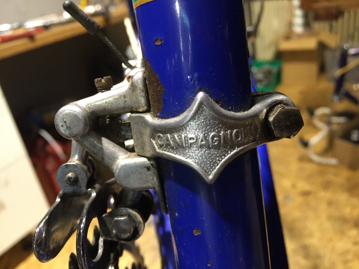

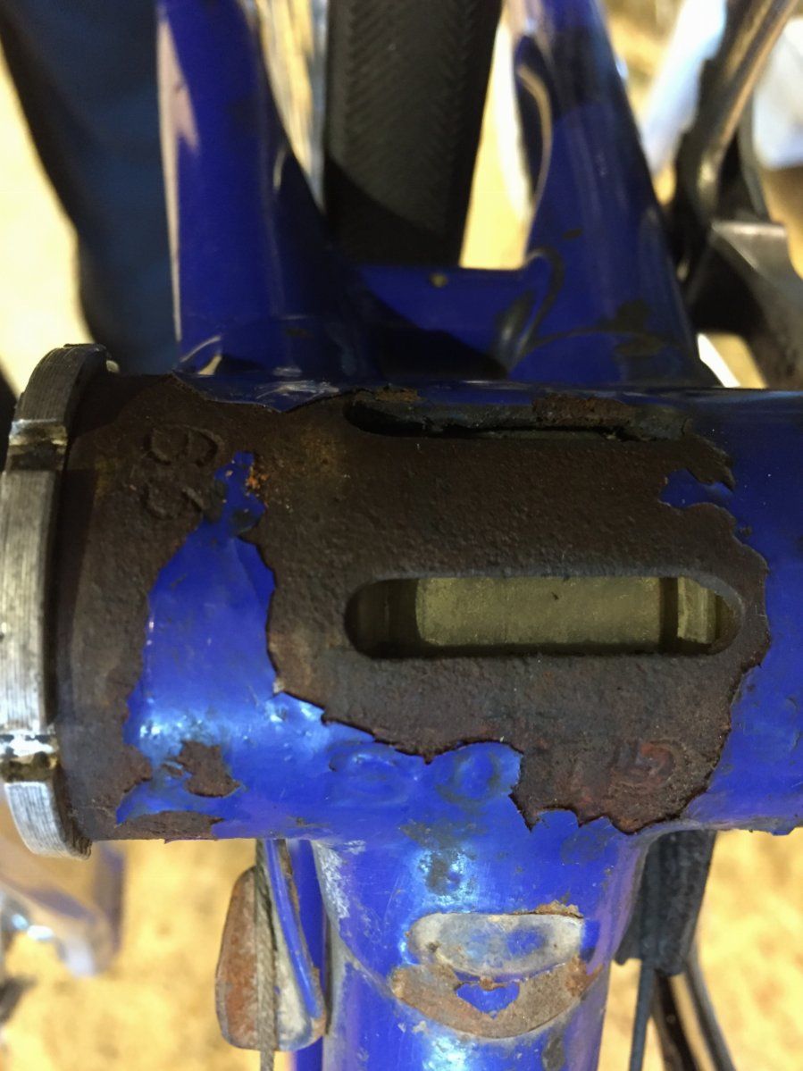

Der Rost um das Tretlagergehäuse ist eher typisch, ansonsten ist der Lack für das Alter 79-82 gut.
Ich würde entrosten und konservieren, evtl. mit Gios Lack (druxs) tupfen und dann nach Ersatz für die eher unpassenden Teile (LRS,Bremshebel,großes Kettenblatt und Steuersatz) suchen.

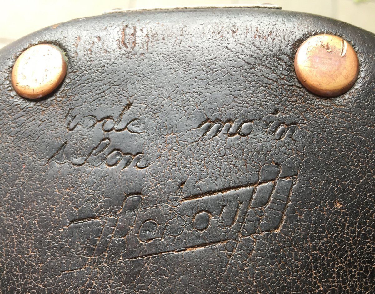

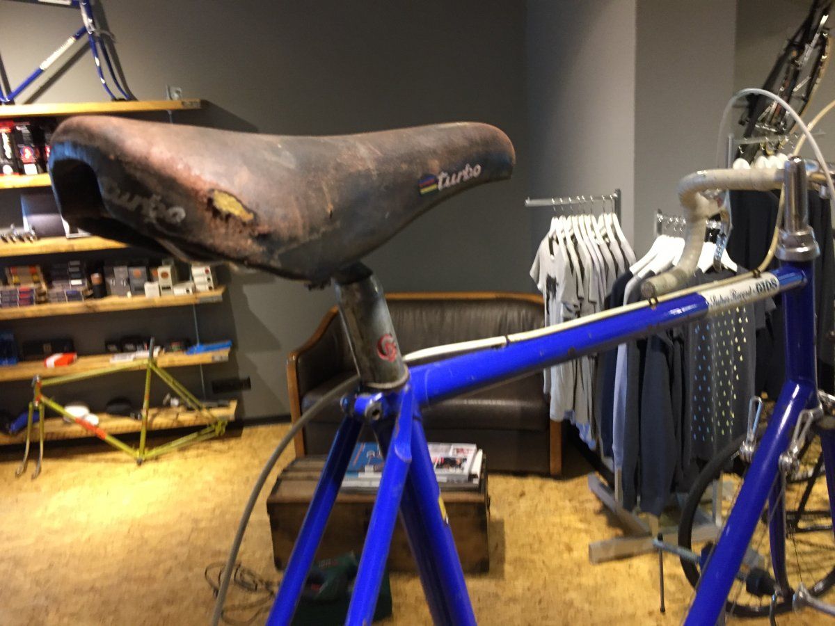

Den Lenker würde ich gründlich untersuchen oder, ebenso wie den Sattel, besser gleich ersetzen.

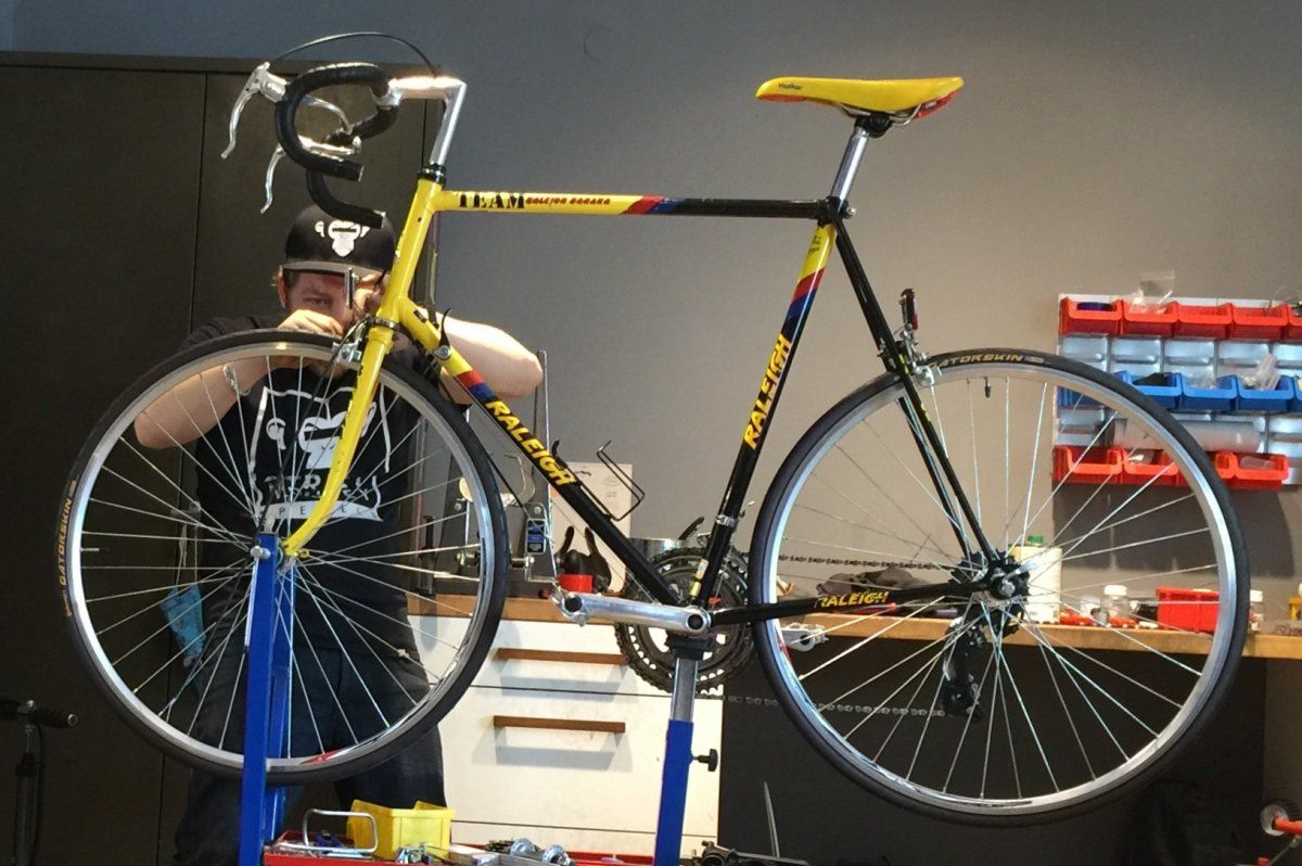

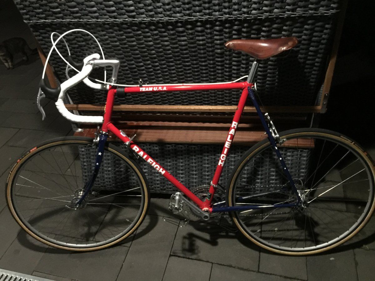

Erstmal herzlichen Dank für die netten Kommentare. Es ist nicht mein erstes Stahlrad. Ich bin dami groß geworden. Zurzeit habe ich ein Team Raleigh mit 531 Röhren in RH 64 aus 1979, ein Huffy-Raleigh "Team USA" in RH 65 aus 1984/85, beide mit Campa-Teilen, zwei "Team Raleigh Banana" in Preiswert-Ausrüstung als Spaßräder.

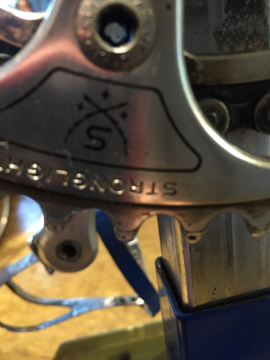

Bei dem Gios Torino scheue ich nicht eine Reise nach Turin, sondern frage mich nach der Sinnhaftigkeit. Im Augenblick tendiere ich zur Konservierung verbunden mit dem Austausch weniger Teile. Die Schuh-Körbchen, die Bremshebel und der Sattel sind sicher Austausch. Schon bei den Kettenblättern bin ich mir nicht mehr sicher. Auch die Kurbeln sind "durch". Der alte Herr hat dieses Rad sicher geliebt. Aus Respekt würde ich es aber wieder mit Galli-Körbchen versehen und auch Galli-Bremshebel montieren.
Die Aufarbeitung des Originallacks dürfte nicht einfach werden. Da sind schon einige große Roststellen, v.a. im Tretlagerbereich - die muss man erstmal gründlich entrosten. Bei meinem GIOS war der Lack noch etwas besser, aber ich habe für die Aufbereitung des Rahmens über ein halbes Jahr gebraucht.
Ich habe beim ehemaligen deutschen Importeur (gibt's leider nicht mehr, bitte nix mehr im Online-Shop bestellen!) ein Fläschen Farbe gekauft, das farblich super passte, aber sehr schwer zu verarbeiten war - die Farbe wurde einfach nicht richtig trocken. Da musste dann nochmals jede Stelle mit Klarlack überlackiert werden. Der Ausbesserungslack von "Druxs" wäre qualitativ besser, passt aber farblich leider überhaupt nicht - viel zu dunkel. Auch das aufpolieren des stumpfen Originallacks war mühsam, es gelang nur mit Maschineneinsatz (Aufsatz auf Bohrmaschine).

Zudem habe ich noch mein "Team USA" und mein "Team Raleigh" mit Campa-Ausstattung.

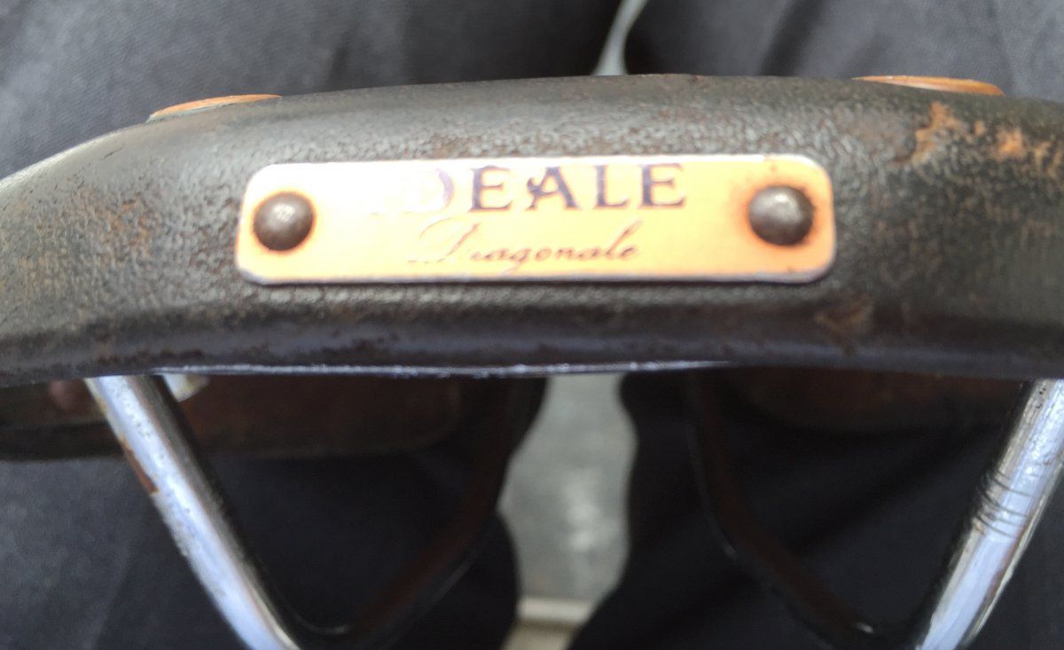

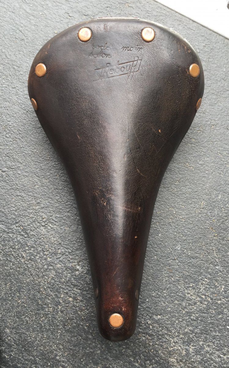

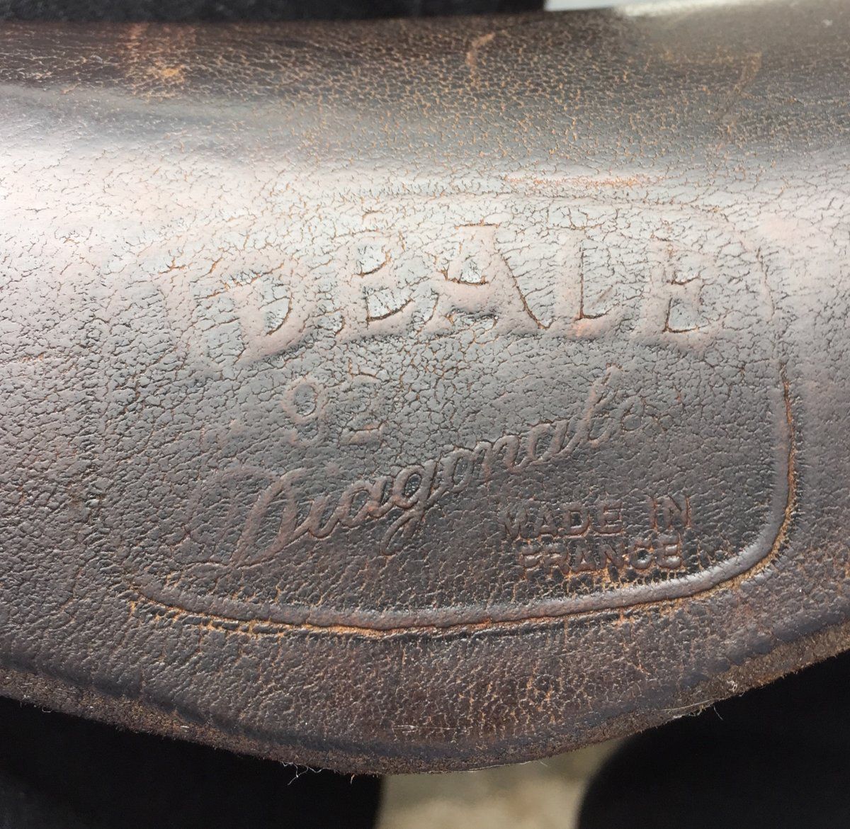

Den Sattel werde ich gegen einen Ideale Diagonale 92 tauschen. Passt der Sattel zu dem Gios?
