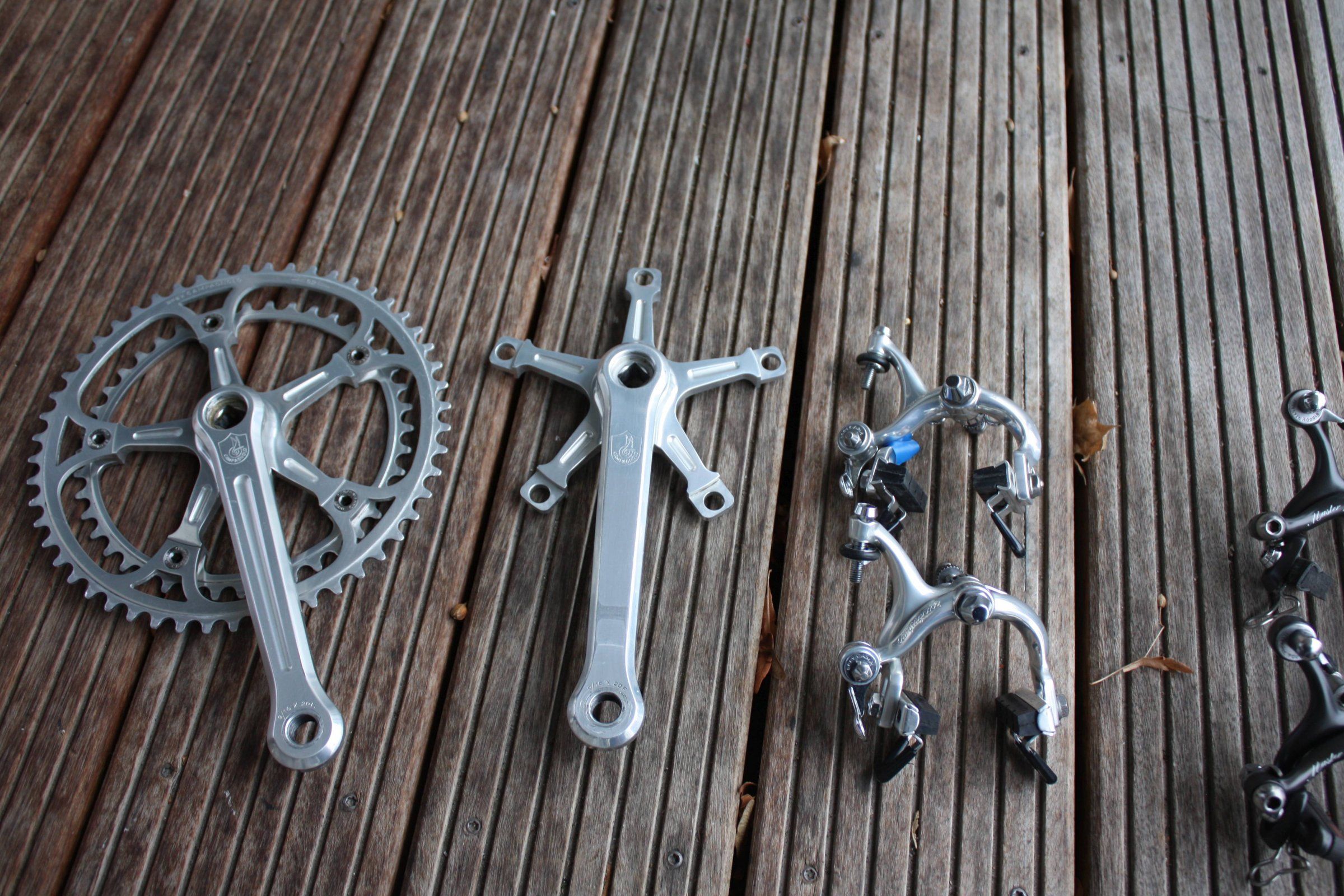

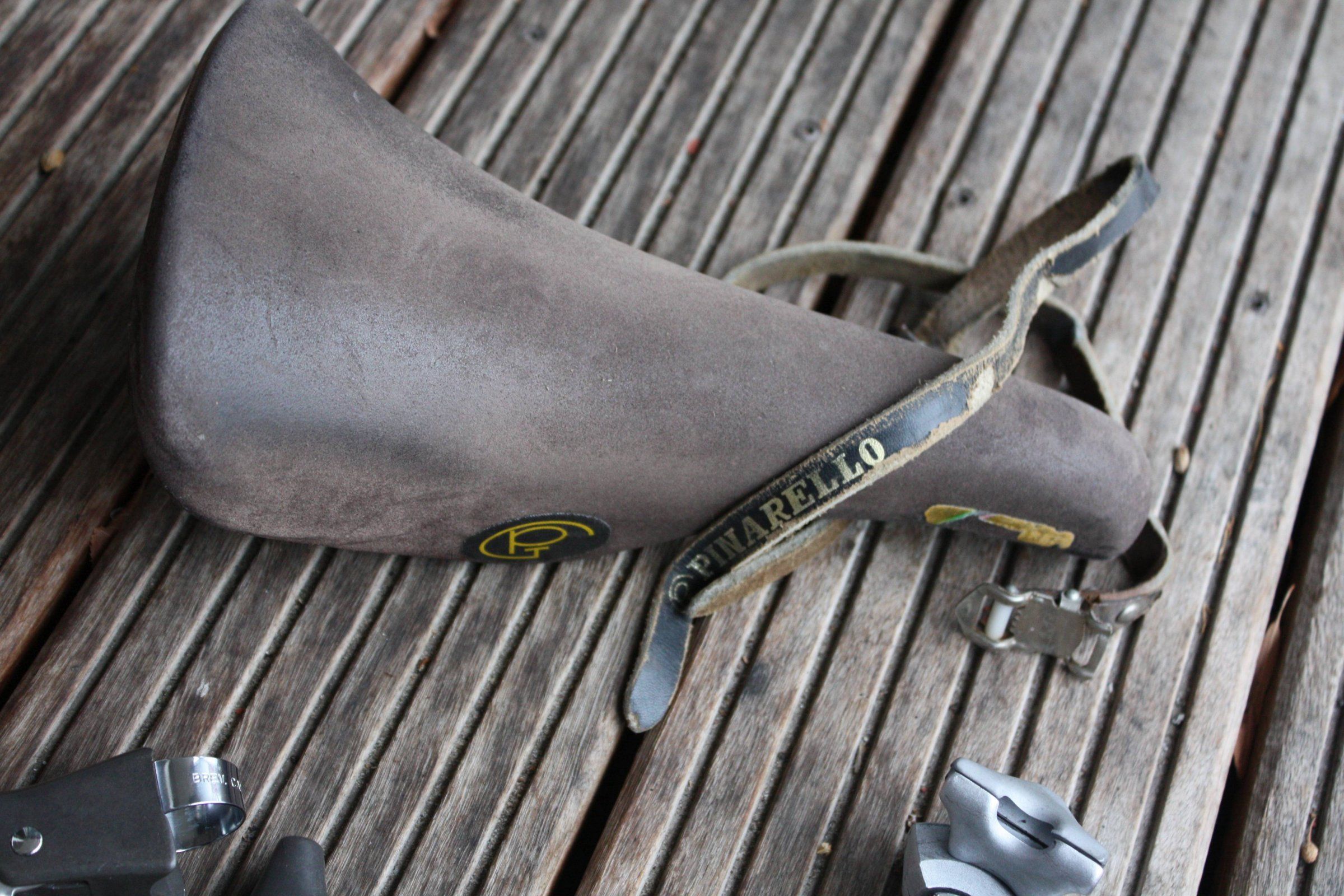

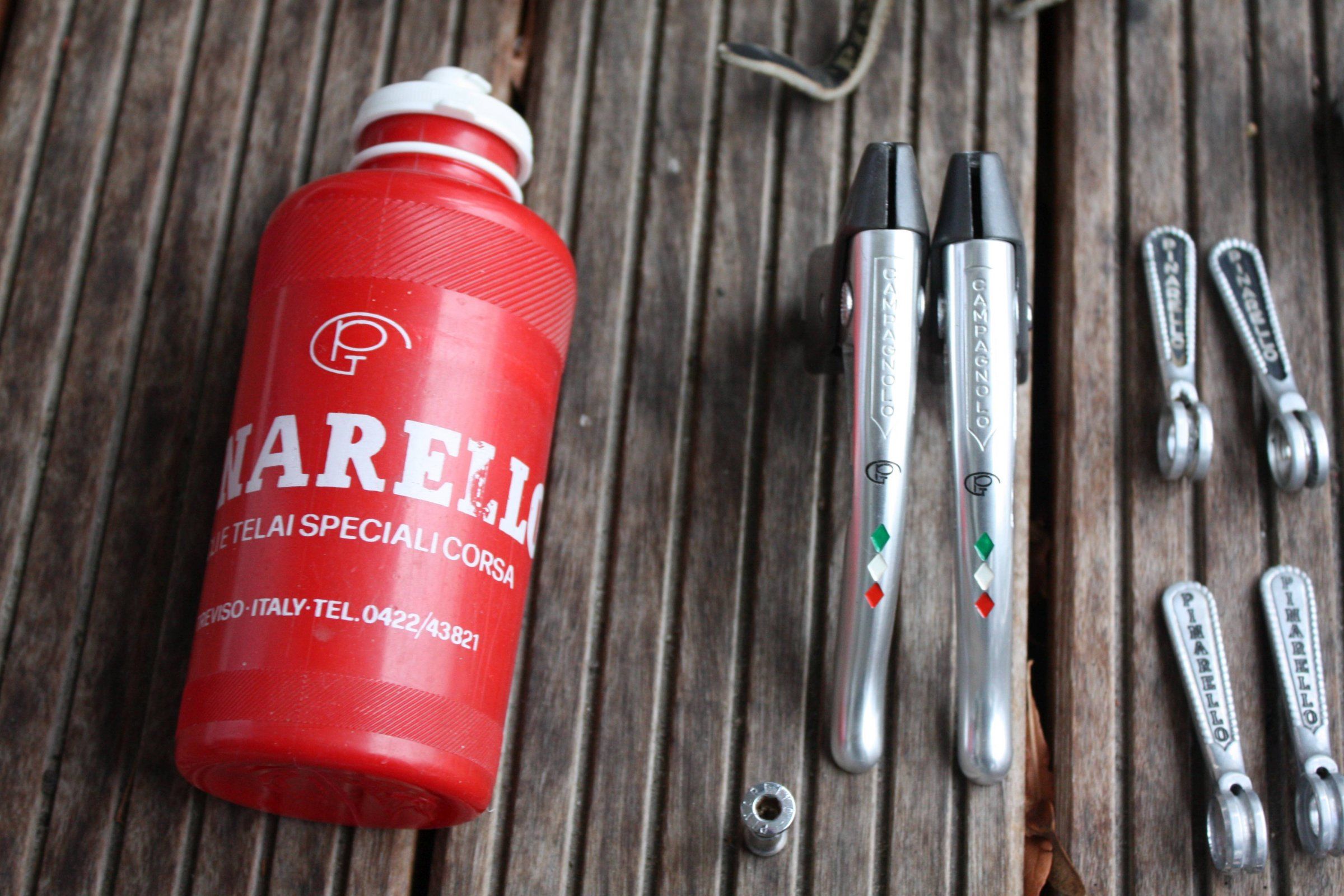

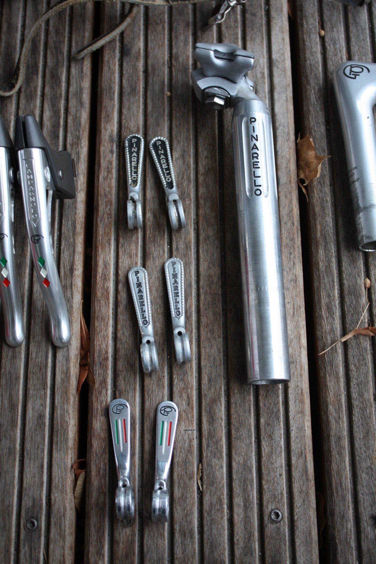

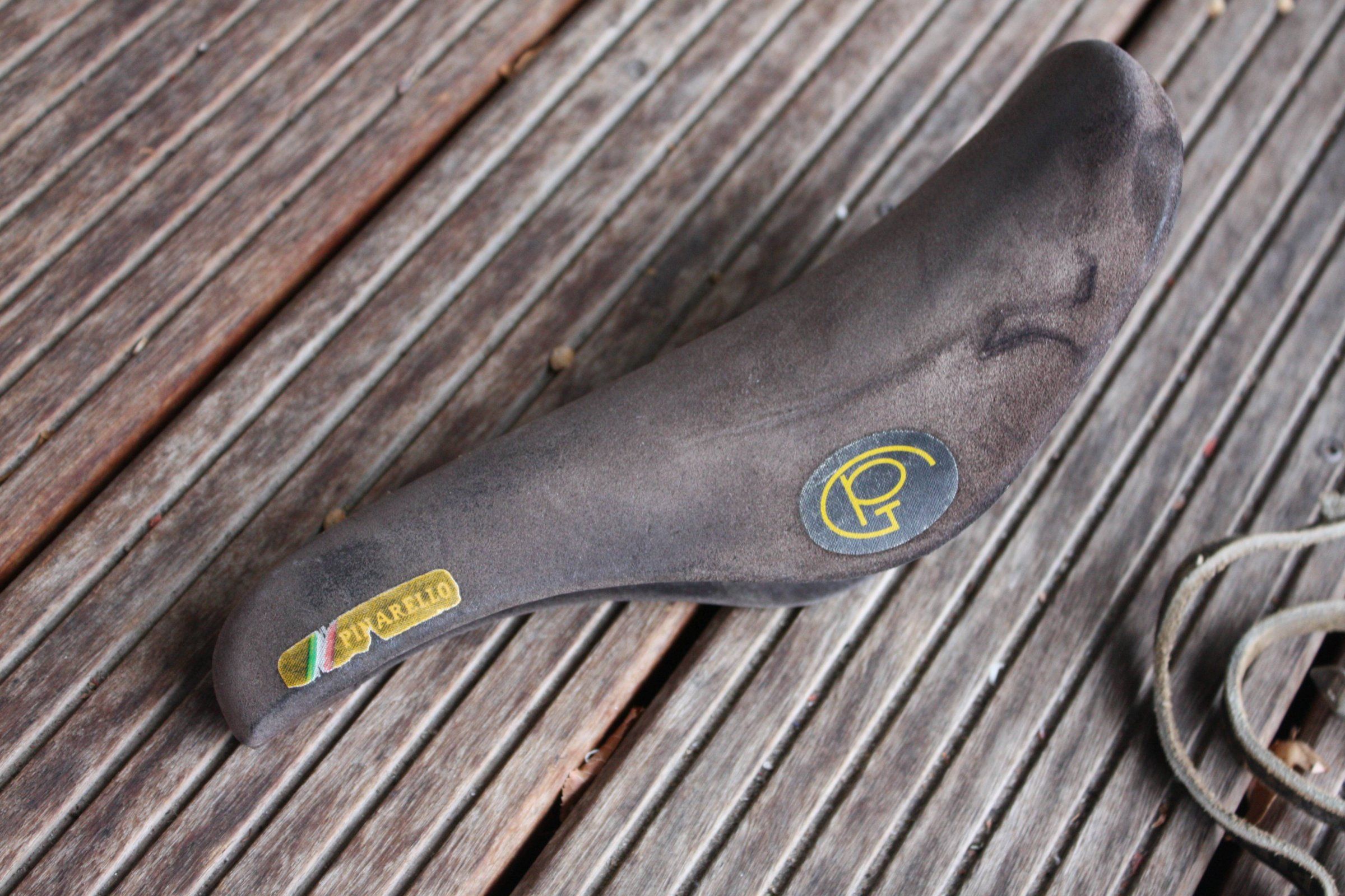

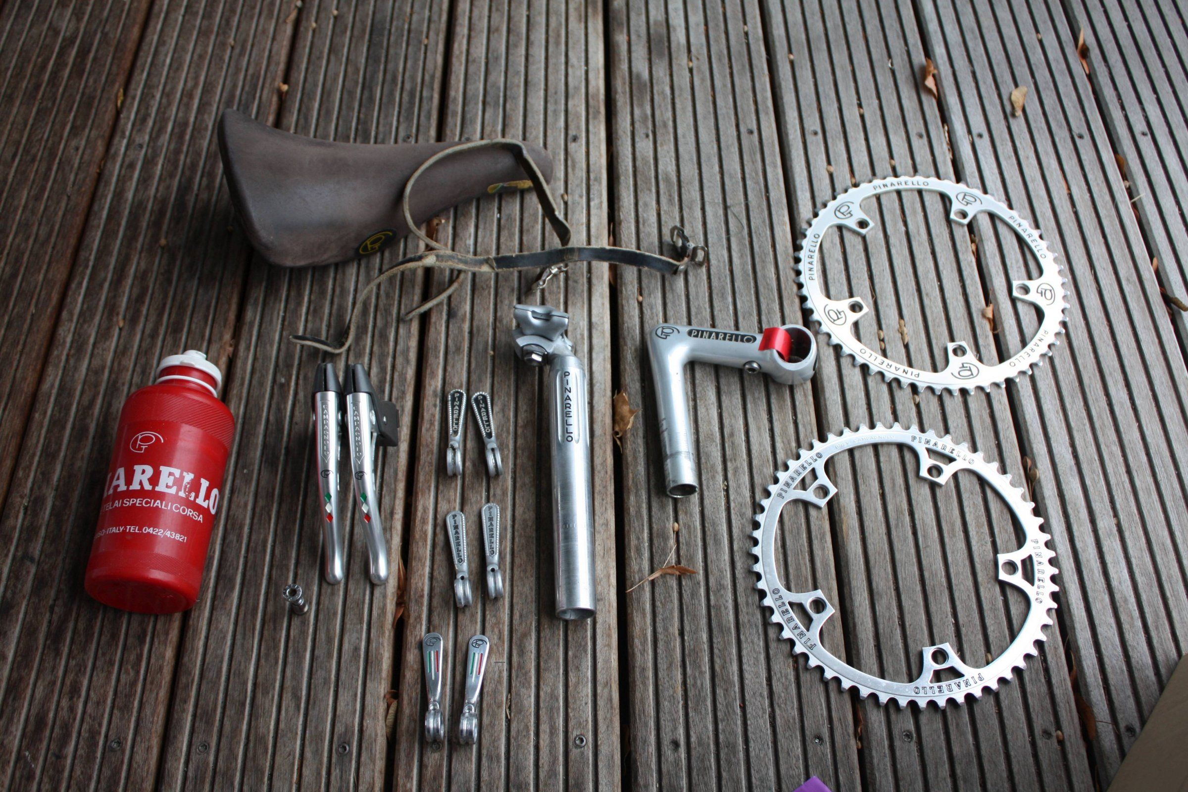

Nun bin ich noch mehr verwirrt als vorher. Vielleicht zeige ich erstmal die vorgesehen Teile. Ich habe einiges an Pantoteilen angesammelt.

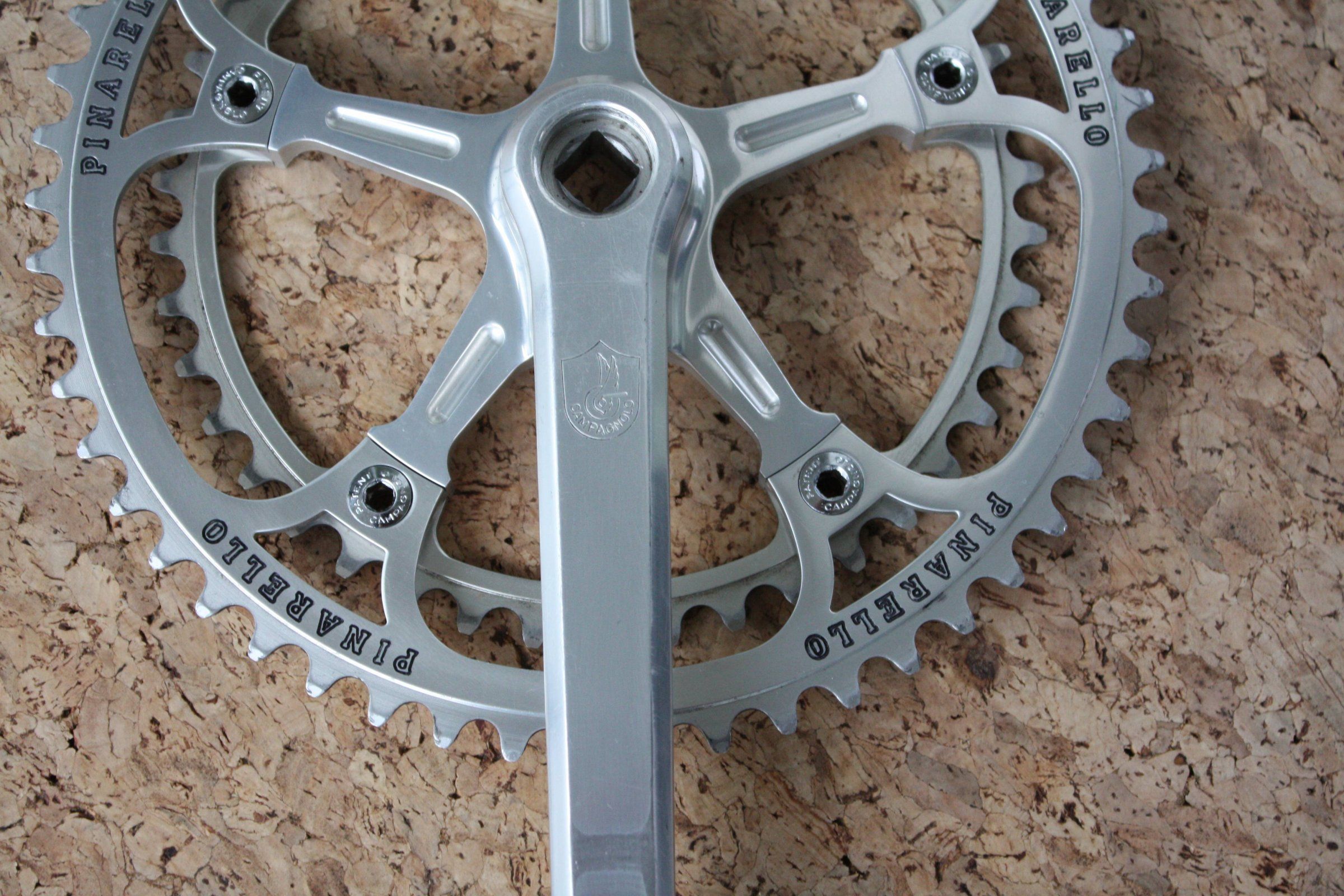

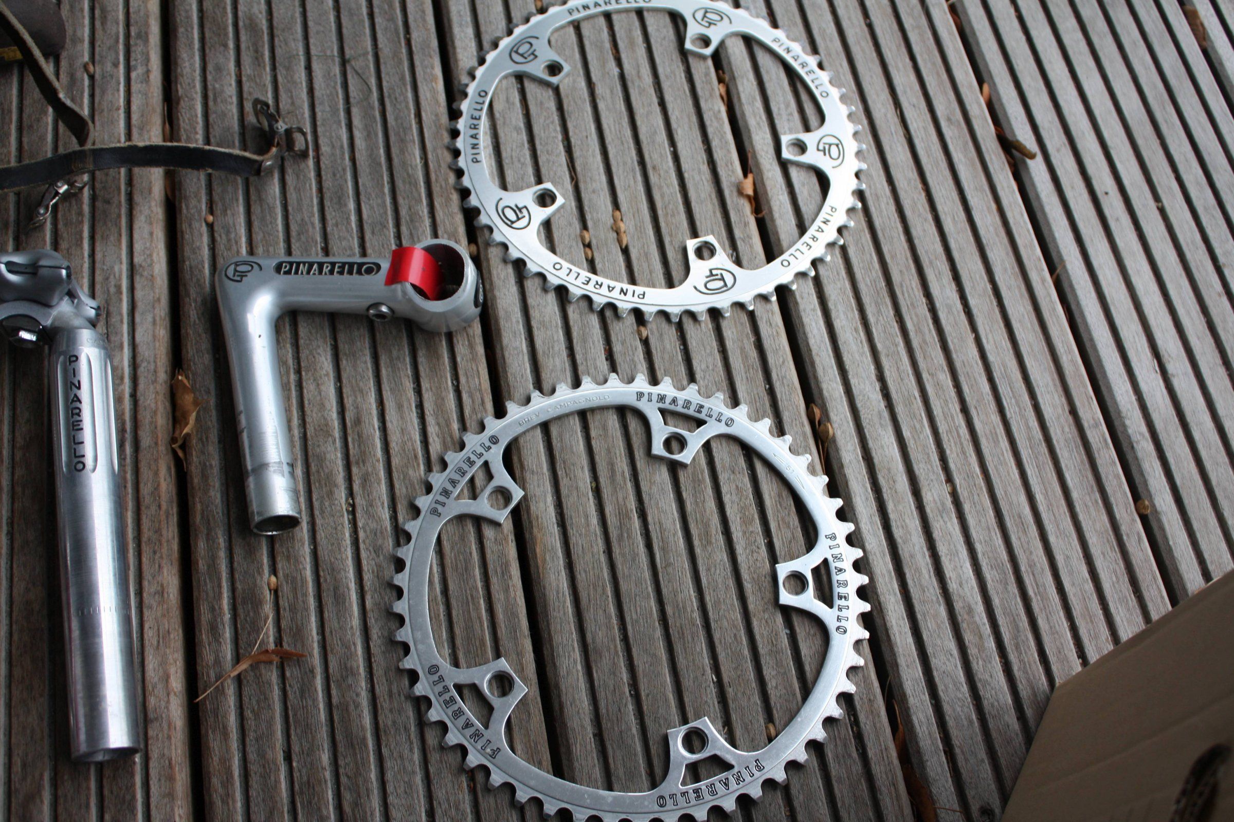

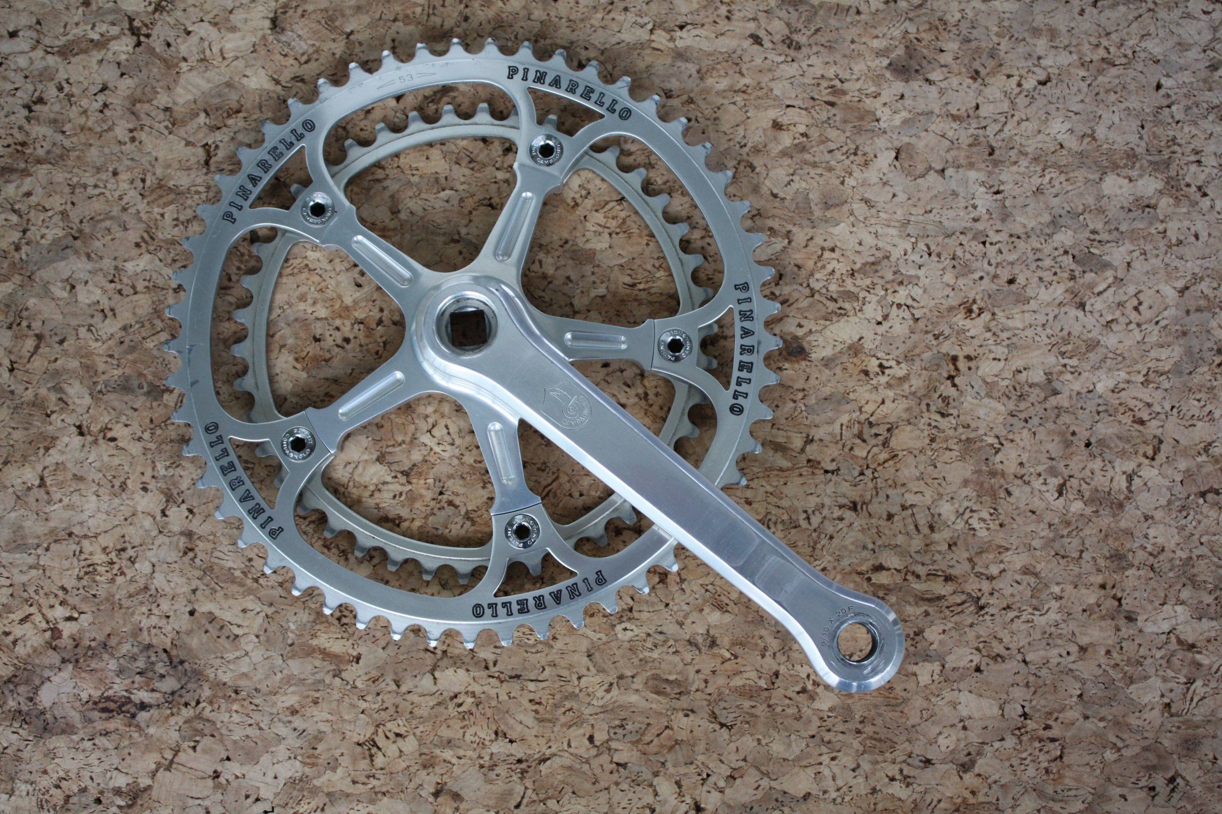

Die Wahl des Kettenblatts ist eigentlich eine leichte, da das obere Kettenblatt nicht von Campa ist. Als ich das untere gestern mal an die Kurbel schrauben wollte, musste ich mit Erschrecken feststellen, dass es für die Bahn ist :eek:

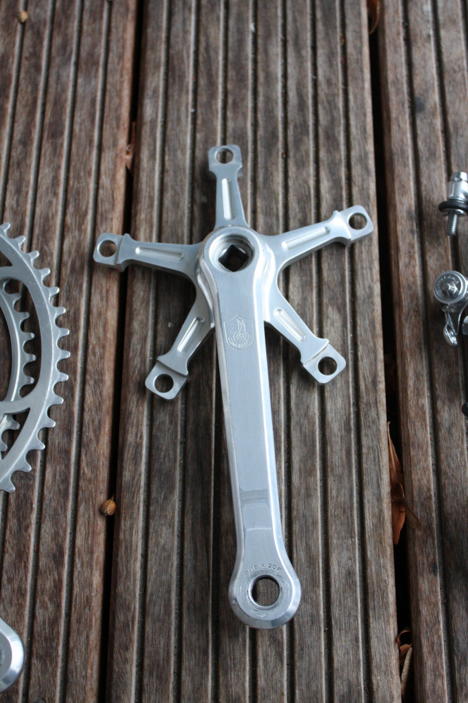

Diese beiden Kurbeln stehen zur Auswahl. Die geflutete 84er oder die nicht geflutete 86er. Ich tendiere mittlerweile zur 86er.

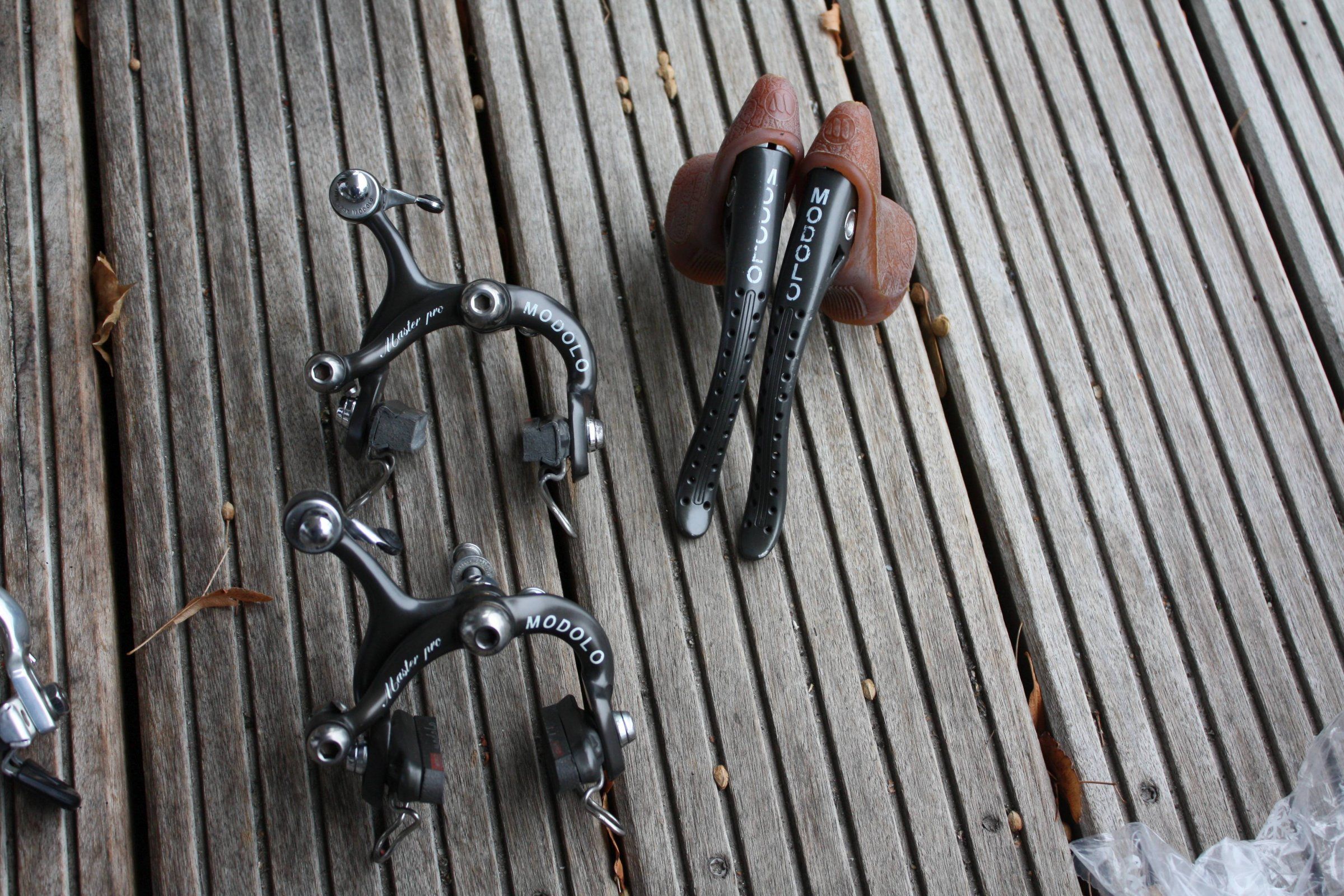

An dem Rahmen könnte ich mir die Modolo Master Pro Bremsen an Stelle der SR V2 Bremsen gut vorstellen. Nachteil: Ich kann die schönen Panto Bremshebel nicht montieren.
kleiner Nachtrag, auch 1985 gab es noch geflutete Record Kurbeln. So eine hab ich am Bianchi. Das heißt, erst irgendwann in 85 wurde der Arbeitsschritt des Ausfräsens wegrationalisiert.

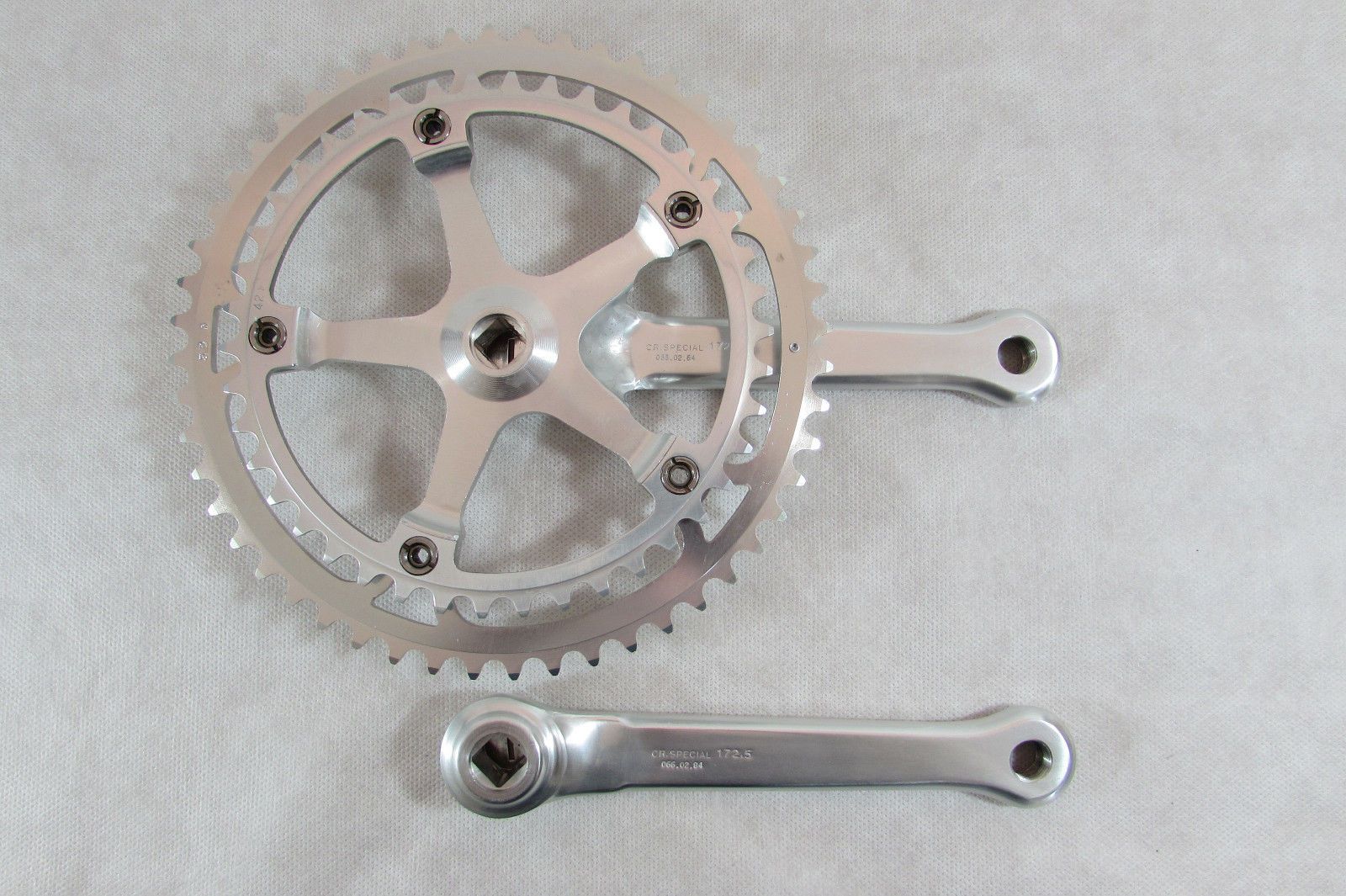

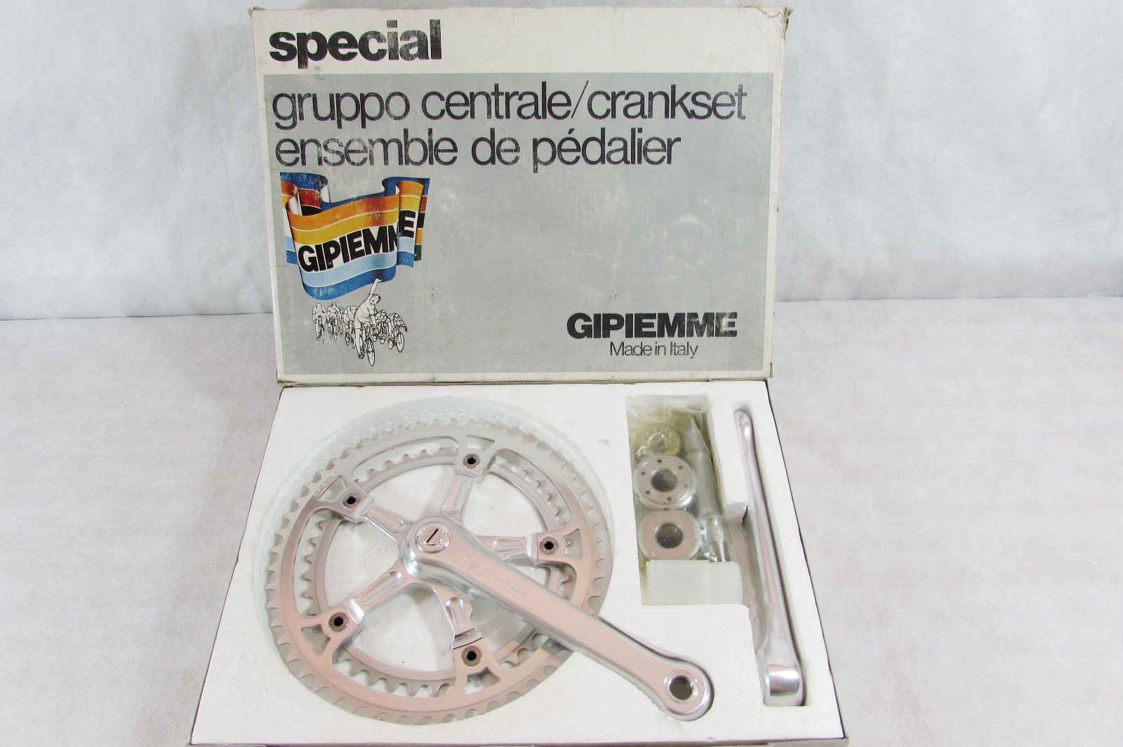

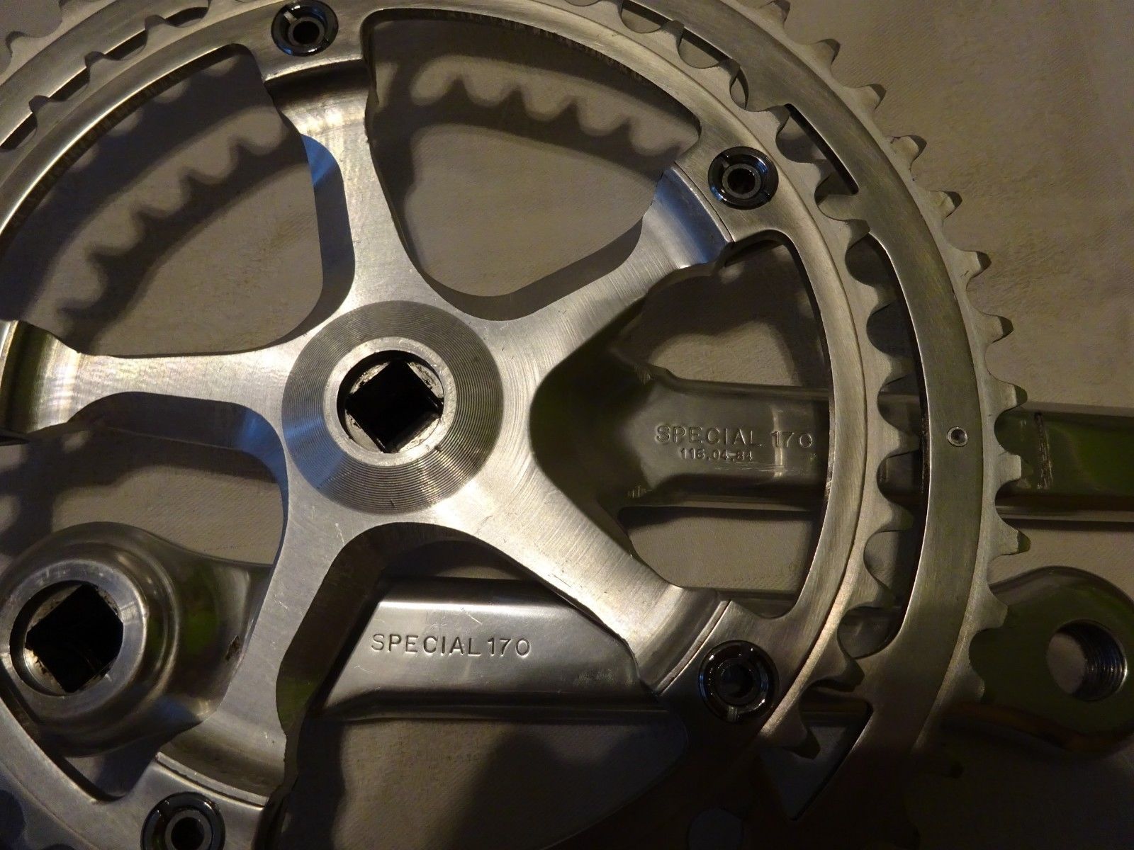

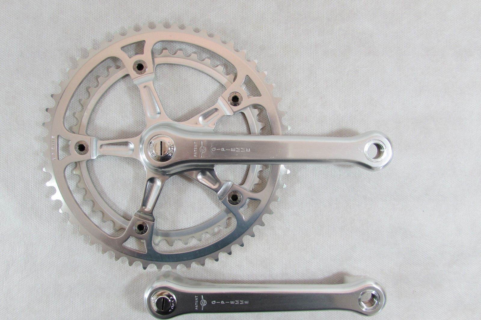

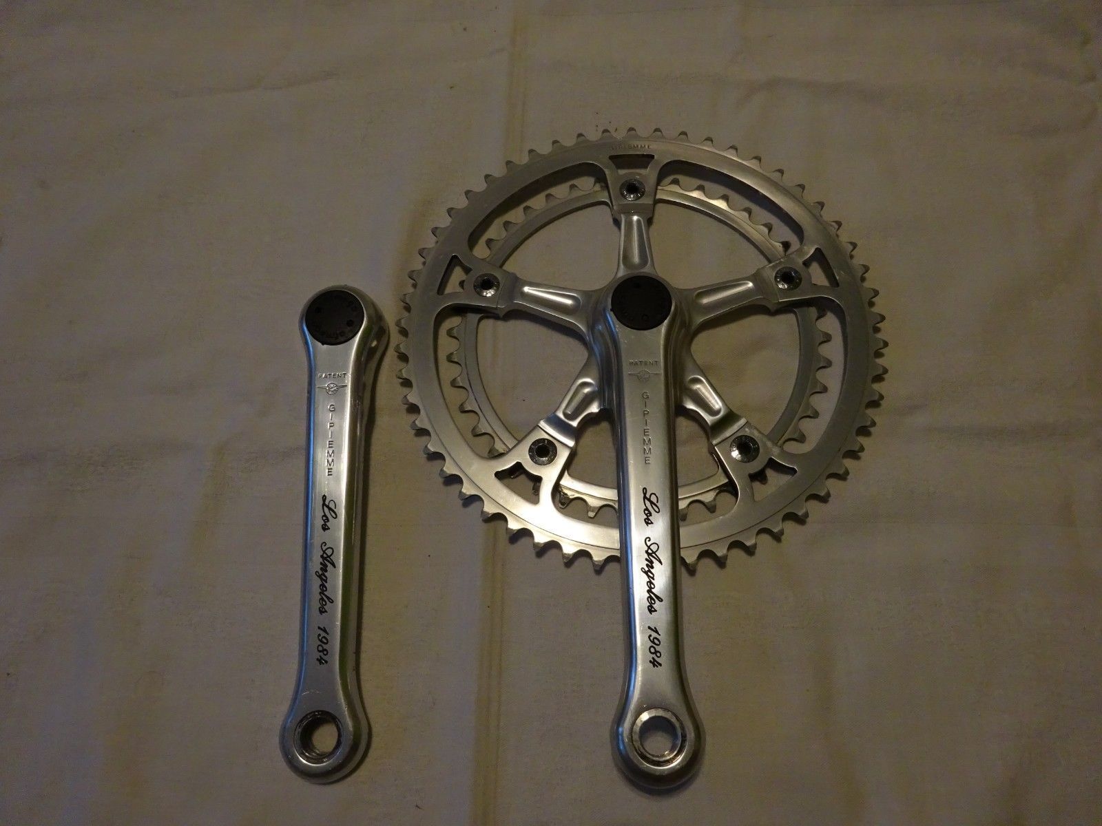

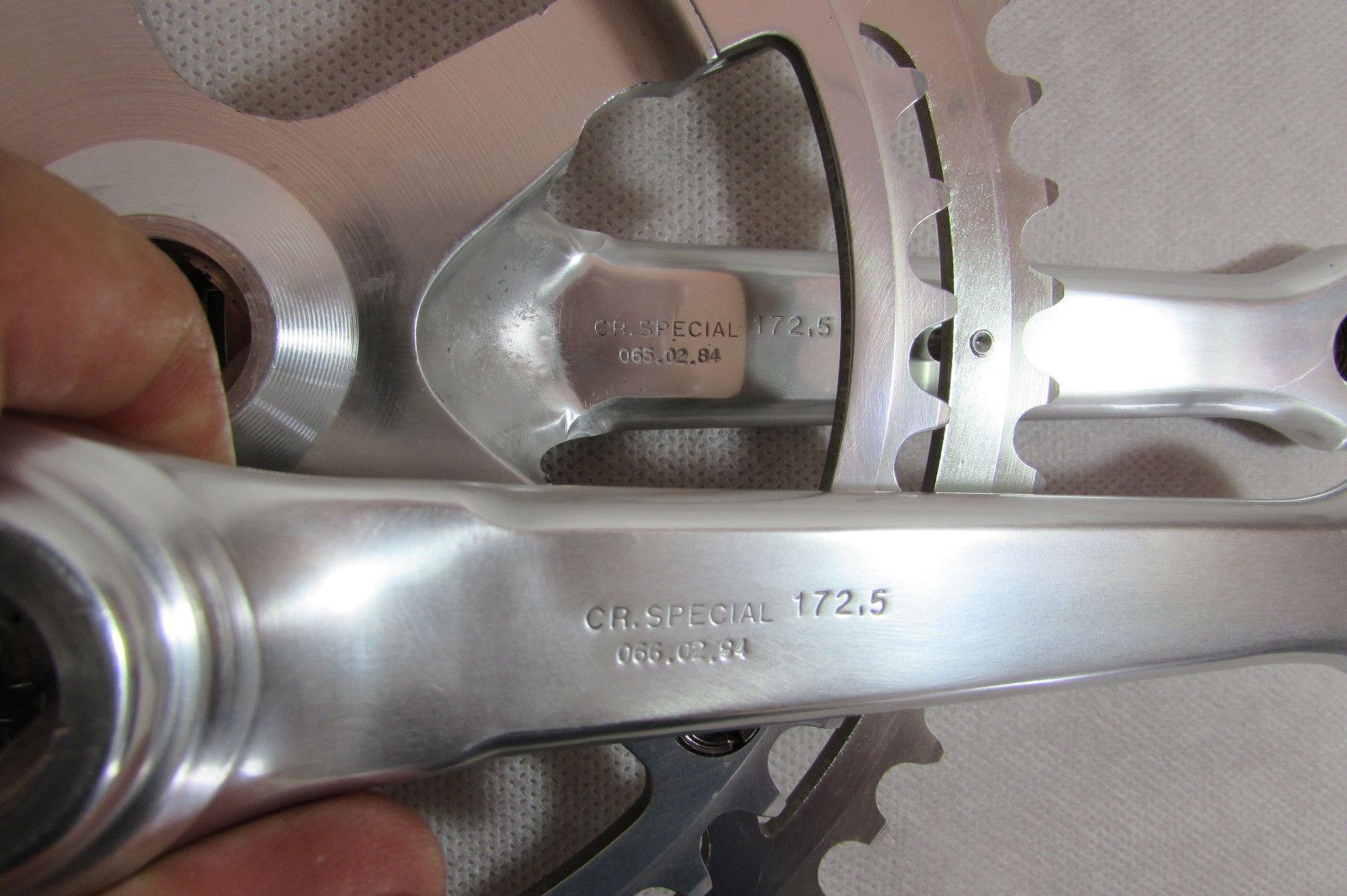

Dann hat gipiemme tatsächlich vor Campagnolo die unfluted Gipiemme CronoSpecial Los Angeles 1984 zumindest für die Olympiade 1984 in Los Angeles entwickelt oder wie sahen die Campagnolo Kurbeln für dieses Radsportereignis aus?
Die Sereinnummer wurde später nicht mehr so fortgeführt und die XX.XX.84 scheint mir eindeutig für das Jahr zu stehen.
Gipiemme crank 1984.jpg Gipiemme crank 1984 backside.jpg Gipiemme CronoSpecial crankset nip 1.jpg Gipiemme CronoSpecial crankset nip 2.jpg Gipiemme CronoSpecial crankset nip 3.jpg Gipiemme CronoSpecial crankset nip 4.jpg
Anhang anzeigen 618490 Anhang anzeigen 618489 Anhang anzeigen 618491 Anhang anzeigen 618486 Anhang anzeigen 618487 Anhang anzeigen 618488
mimimimi nur GPM :D
na die 50th hatte das ja schon 83...
Spar dir doch die Modolos noch auf, Panto Bremshebelsind edel.
Ist auch die erste Gen. an Master Pro Bremskörpern, welche einfach noch "herkömmlich rund" sind, besipielsweise zur unfluted Kurbel passen sie eher schlecht als recht... so lang das Baujahr unsicher ist und welche Kurbel Verwendung findet würde ich die Bremswahl aufschieben :).

Ja, den Gedanken hatte ich auch schon. Allerdings geht jetzt erstmal die Suche nach einem Kettenblatt wieder los. Das obere Kettenblatt ist zu schmal an der Auflage der Arme der Kurbel. Diese sind breiter, das sieht unmöglich so aus.

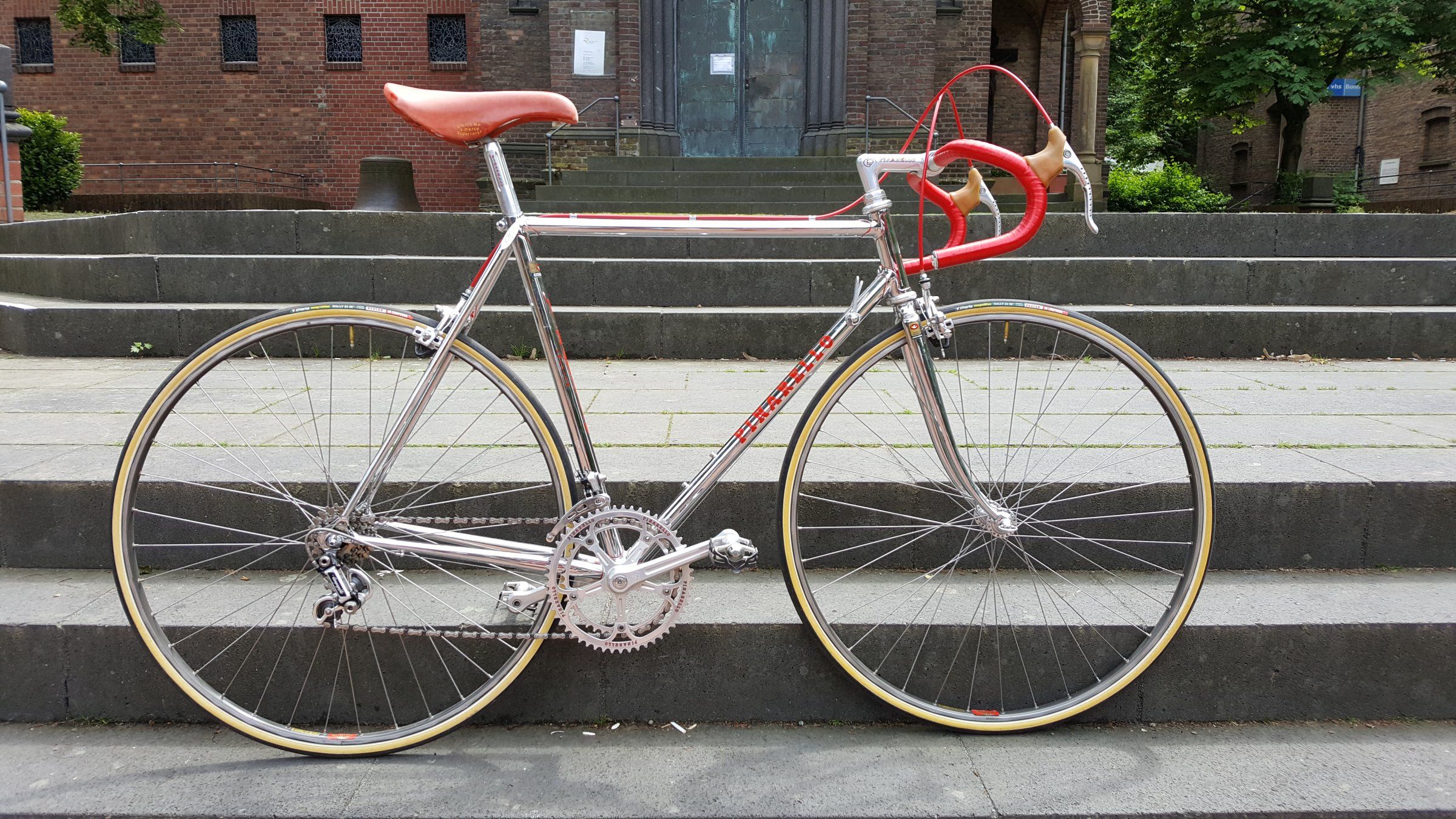

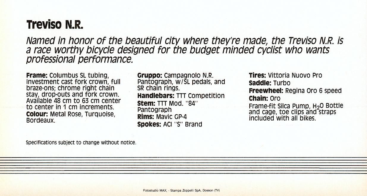

Vor ca. 3 Jahren habe ich diesen Pinarello Rahmen gekauft und den Aufbau bisher gekonnt umschifft. Warum eigentlich? Der Rahmen ist wirklich toll. Leider konnte ich bisher das Modell noch nicht genau zuordnen. Am ehesten gleicht es diesem Super Record bei speedbycicles.ch: http://www.speedbicycles.ch/velo/363/pinarello_super_record_1984.html
Unterschiedlich ist die Gabel, die Pinarello Ausfallenden und die Plakette auf dem Steuerrohr. Wenn das Rad von speedbycicles von 84 ist, könnte meins vielleicht das 85er Modell sein? Der Aufkleber auf dem Unterrohr "Campione olympico Campione d'Italia 84" spräche dafür. Andererseits sind die Aufkleber Pinarello untypisch so gut erhalten, so dass diese auch nachträglich aufgeklebt sein könnten. Vielleicht weiß jemand mehr?
Das Gewicht des nackten Rahmens beträgt inkl. Gabel 2680g bei 62c-t
Ich denke das Super Record bei speedbycicles.ch ist eher von 81/82, weil das 85er Modell im Katalog die neue Gabelform hatte.
Deins hat zwar die neuere Gabel, was für das 85er Modell spricht, jedoch spricht ein Schellenumwerfer dagegen, so dass ich eher ein Treviso N.R. vermute.
Die im Vergleich zu deinem auf dem Katalogbildern nicht vorhandenen Verchromungen betreffen ja beide Modelle im 85er Katalog, so dass man vermuten könnte, dass es ein zusätzlich gewünschtes/bezahltes Extra ist (kenne mich mit Pinarello nicht so im Detail aus, kenne vergleichbares jedoch von Gazelle).
Die im 85er Katalog angegebenen Farbe sprechen auch nicht für Super Record in Farbe "Team Red", sondern vielleicht auch für ein Treviso (gab es mit und ohne Umwerfersockel) in Farbe "Bourdeaux".
Gegen die Rahmenmodelle "Record" und "Montenello 85 SLX", beide mit äußerer Bremszugführung, spricht jedoch der Anlötumwerfersockel und beim Montenello SLX statt SL Rohre. Gegen das Tre Cime spricht m.E. die innenliegende Zugführung.

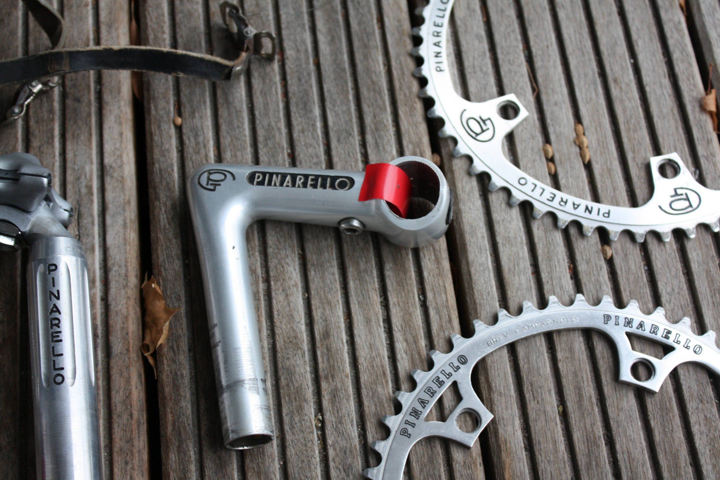

Damit es hier weitergehen kann....Hat vielleicht jemand so ein Pinarello Kettenblatt zum ausleihen? Ich könnte es kopieren lassen und dann zurück senden. Das Bild ist von Velovilles.com geliehen, dort gibt es das zu kaufen, kostet aber 78€, was mir in dem Zustand aber deutlich zu viel ist.
