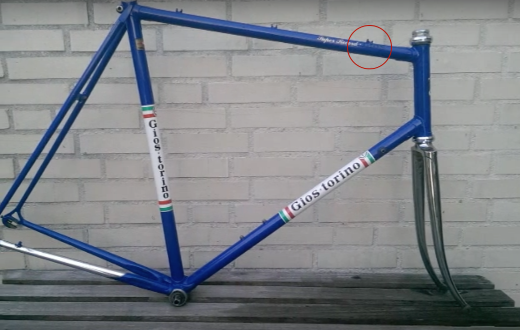

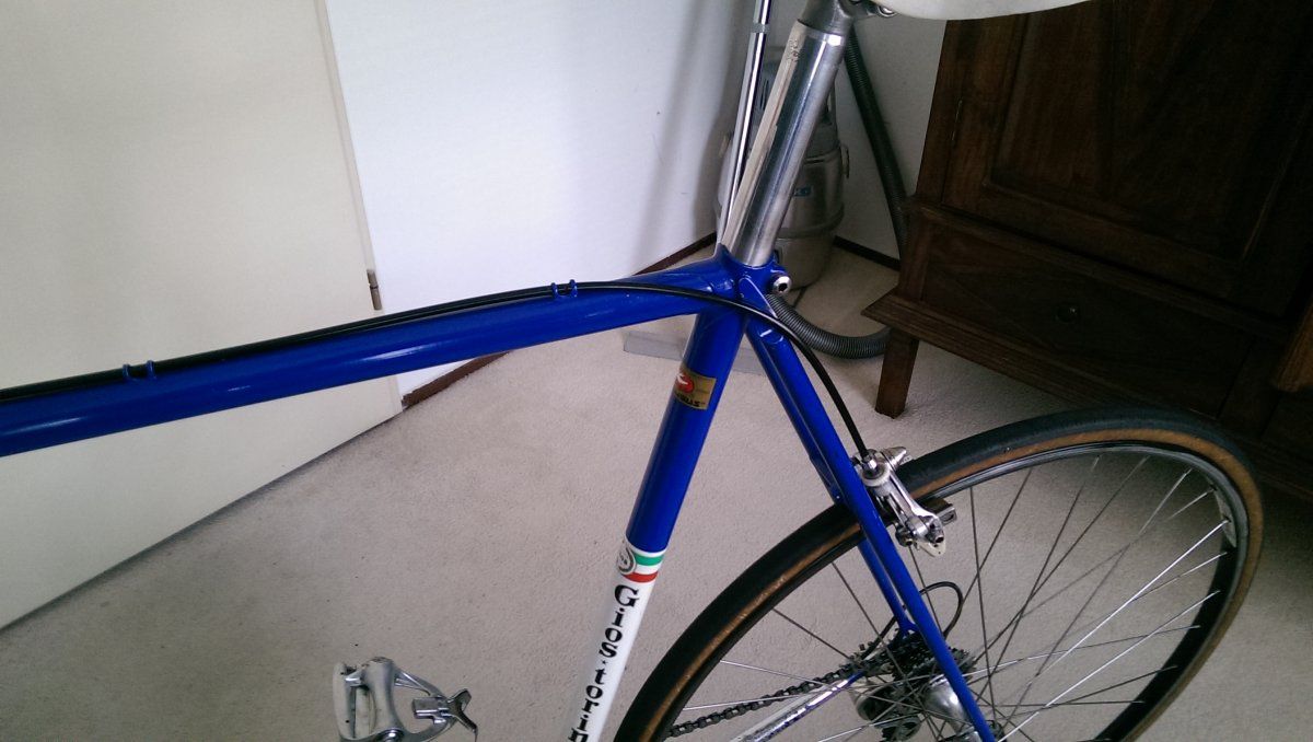

Ich habe nochmal genau hingeschaut und noch eine Unschönheit entdeckt. Eine der Kabelführungen auf dem Oberrohr scheint kaputt zu sein.
Weiß jemand ob das reparabel ist, und wie teuer sowas werden könnte. Also ich denke das war's dann wohl mit der Preisvorstellung des Verkäufers. Schon etwas hinterfuchsig da nicht drauf hinzuweisen. Das ist wahrscheinlich auch der Grund warum ich bis jetzt kein Foto vom Oberrohr gesehen habe.
Ich hatte auch mal ein Gios Super Record und das Ding hatte die gleiche Macke. Und zwar was bei dem Rahmen der weiße Aufkleber um das Oberrohr gewickelt, genau in der Mitte stand die Zugführung heraus. Genau da unter dem Aufkleber hat er das Gammeln begonnen.

Das ist kein großer Akt, habe ich auch schon mal gemacht
http://www.rennrad-news.de/forum/threads/der-unbekannte-rahmen.124112/page-2
Ab #36. aus einem passenden Rohr den Zughalter sägen und feilen und dann hartlöten. Das Problem ist nur, dass dann der Lack am Oberrohr hin ist und neu lackiert werden muss.
Funktionieren tuts auch mit einem Bogen am Bremszughalter, zum verhandeln des Preises ist das aber brauchbar zumal es nicht im Anzeigentext steht.

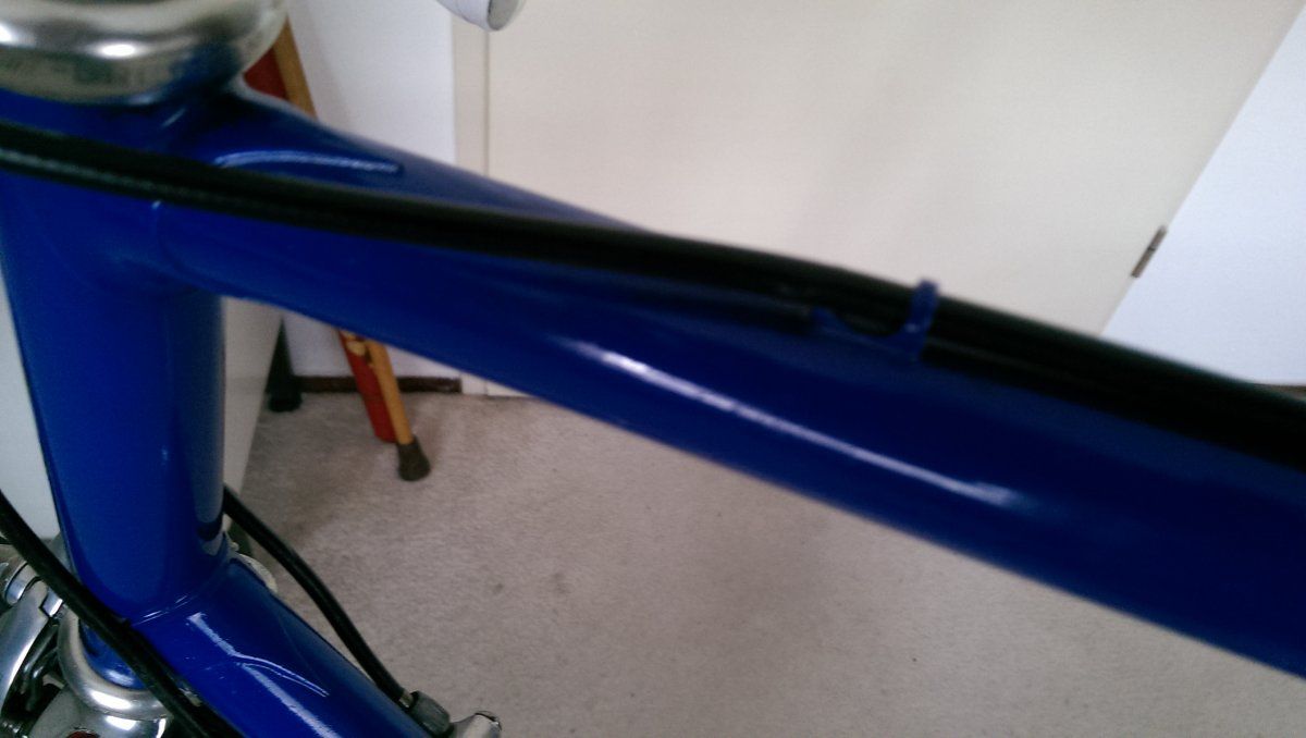

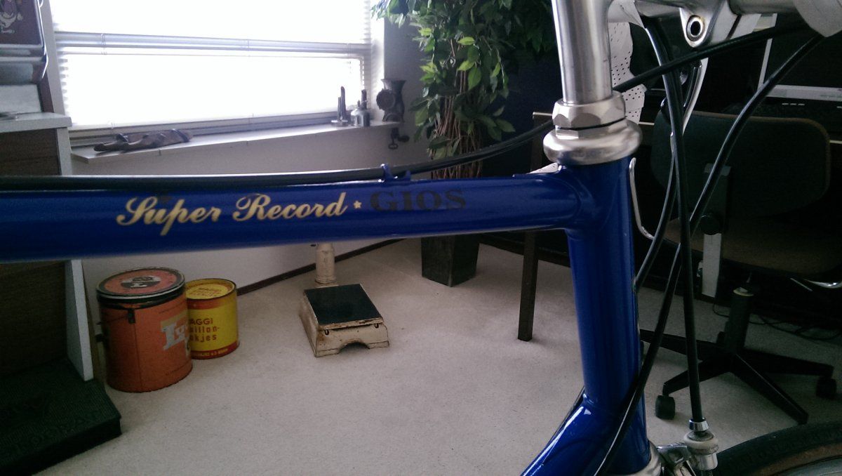

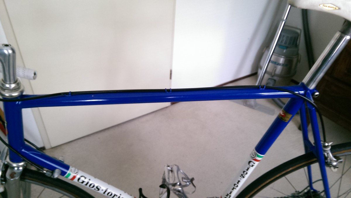

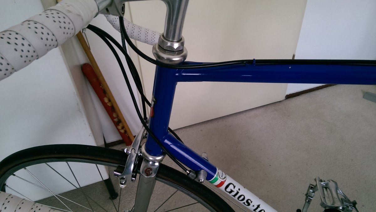

Falsch! Gar nicht erst lesen! Das gehört so, ware es anders, sollte das Verdacht wecken.Falsch! Die Schwarzen GIOS Lettern sollten golden hinterlegt sein, das hier ist ein Phantasie SchriftzugJa, ich hoffe mal, dass ich dadurch etwa Verhandlungsspielraum bekommeVielen Dank erstmal für die Aufführung. So in etwa hatte ich mir das auch ausgemalt. Ich habe wieder ein paar neue Fotos bekommen, die etwas mehr Aufschluss geben.
Anhang anzeigen 263785Anhang anzeigen 263786Anhang anzeigen 263787Anhang anzeigen 263788Anhang anzeigen 263789
Der Komisch ist, dass der Super Record Schriftzug auf der einen Seite fehlt. QUOTE]
Das gehört so, ware es anders, sollte das Verdacht wecken. Die Schwarzen GIOS Lettern sollten golden hinterlegt sein, das hier ist ein Phantasie Schriftzug
Halt zurück das mit dem einseitigen Schriftzug ist Unsinn, Asche auf mein Haupt, das war bei einem anderen Rad.Das gehört so, ware es anders, sollte das Verdacht wecken. Die Schwarzen GIOS Lettern sollten golden hinterlegt sein, das hier ist ein Phantasie Schriftzug
