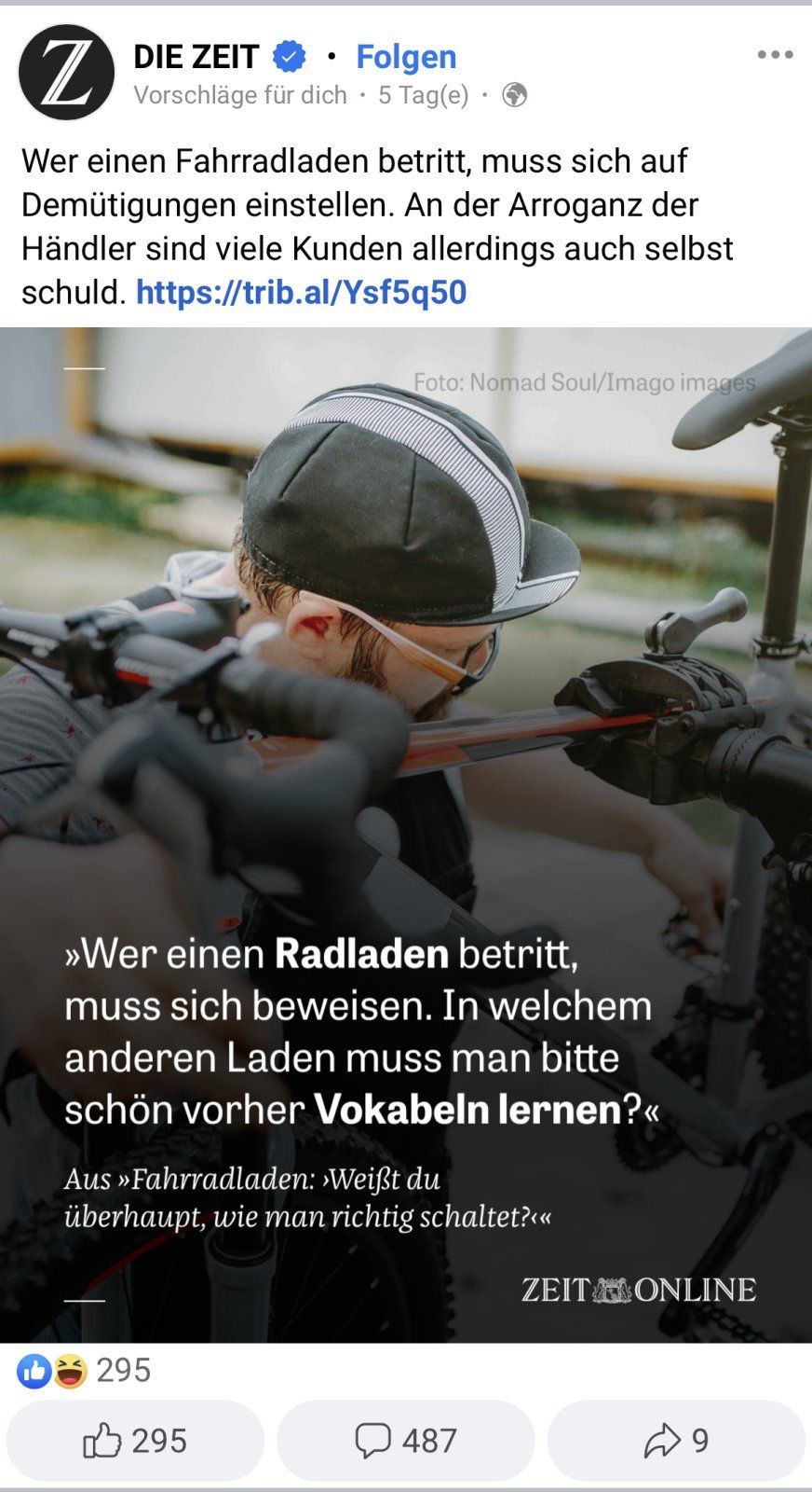

Warum hat mich das gerade an den Thread hier erinnert?
Ist bei dem als Hipster aufgemachten Fotomodell, der an einem „Rennrad“ mit groben Flats die Kurbel zu drehen scheint, auch nicht mehr so verwunderlich.
Der Kerl scheint auch sacknass geschwitzt zu sein, während seine Mütze noch trocken ist.
Schnellspanner an der Sattelstütze vom Rennrad hab ich so auch noch nicht gesehen.
