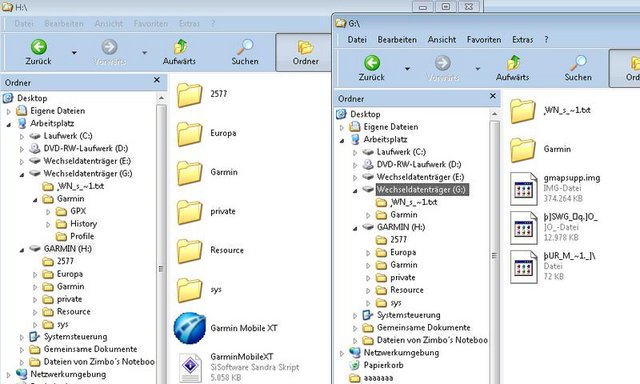

Hallo.
Mein Garmin spinnt. Vielleicht hatte ja jemand schon das gleiche Problem bzw. kann mir helfen?
Wollte eine Tour fahren, ca. 200 km und habe 4 Tracks über gpsies erstellt. Der 1. Teil wurde abgeradelt, wollte nun den 2. Teil laden und musste feststellen, alle Tracks im Ordner "Gespeicherte Strecken" waren weg. Bin die Runde über die Routingfunktion dennoch gefahren.
Zu Hause dann gleich mal den 705 an Rechner, und es gab eine völlig andere Dateien/Ordneranordnung im Explorer.
Die 4 GB Karte* (H:) ist auf einmal der Hauptordner und nicht das Gerät. Wollte ein Softwareupdate (aktuell ist 3.1 drauf) machen, erkannt wird allerdings nur "Auswechselbarer Datenträger".
Das Garmin Trainings Center erkennt noch das Gerät, aber nicht mehr alle Historystrecken.
Fragen:
Kann ich irgendwie den Garmin auf Auslieferungszustand bekommen, und noch mal von neu einrichten?
Oder sollte ich Gerät lieber zu Garmin einschicken (Kaufdatum Ende Nov. 2009)?
Gibt es evtl. eine andere Möglichkeit den Garmin wieder auf alten Stand zu bekommen?
*City Navigator 2011 + OSM Deutschland drauf
PS: PC erkennt Garmin nicht mehr als Laufwerk wenn die SD-Card nicht eingelegt ist.

AW: Garmin Edge 705
Schalte mal den Edge bei entfernter SD-Karte an, die könnte auch eine Fehlerursache sein.
Reset (hard):
•Tastenkombination: [mode] + [power] für ein paar Sekunden.
•Wirkung: Der Edge wird auf Werkseinstellungen zurückgesetzt. Alle gespeicherten Einstellungen gehen verloren
AW: Garmin Edge 705
Hab ich gemacht. Garmin funktioniert. Jedoch ist keine Karte drauf, nicht mal die Basemap. Protokolle vollständig.
Reset (hard):
Dann kann ich mich wohl von meinen Protokolldaten verabschieden. Nix mit Jahresauswertung. Oder bekommt man die irgendwie heruntergeladen?
Führt wohl nix am nem Hardreset vorbei. Die ominösen Dateien WN_s_ (siehe Bild oben) kann ich noch nicht einmal löschen. :mad:
AW: Garmin Edge 705
Also, gestern ne Runde gedreht. Aufzeichnung funktioniert noch tadellos. Überspielen auf z. B. Sportics.net auch. Tracks bleiben auch auf dem Garmin, hoffe beim Münsterland Giro am Sonntag bleibt es so. Hardreset mach ich dann am 1. Januar 2011.
