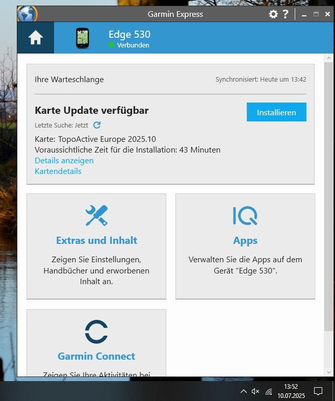

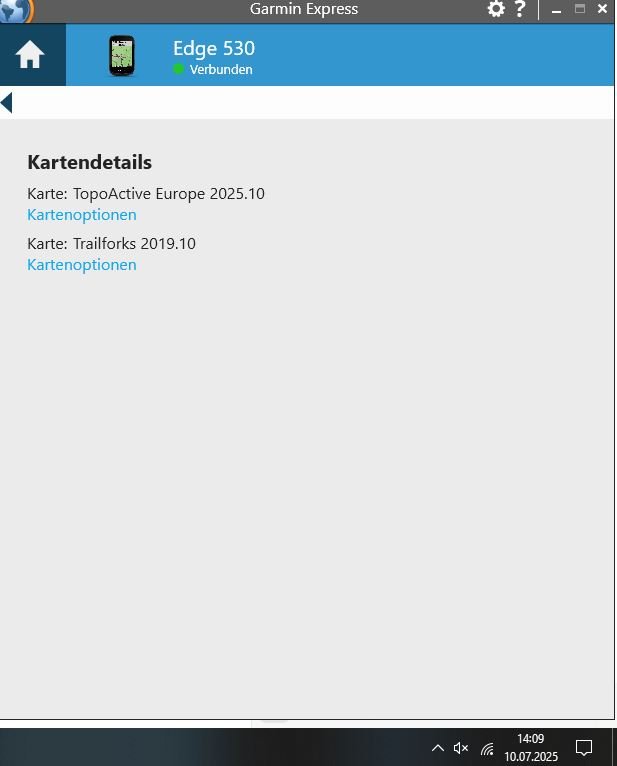

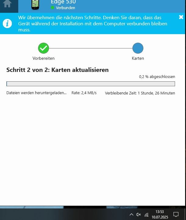

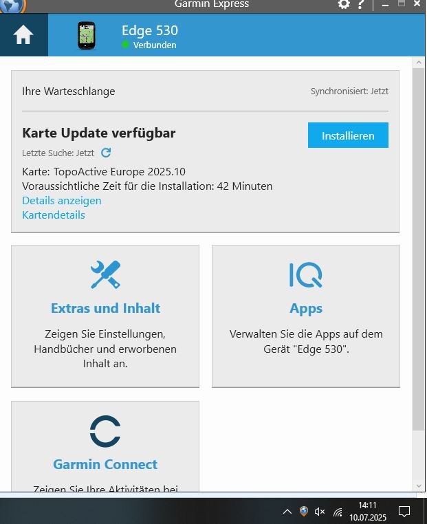

Mal ne Frage, das mit dem update hat soweit geklappt. Nur will Garmin Express mir jedes Mal erneut das Update installieren wenn ich meinen Edge 530 anschließe. Geht das noch jemandem so?

Ja, das Problem hab ich auch.
Die von Garmin meinten, dass ich das einfach ignorieren solle...
Dass Garmin Express Ihnen das Update wieder und wieder anbietet, ist auch Teil des Tickets, zu welchem wir Sie hinzugefügt haben.
Sie müssen dieses nicht installieren, da die aktuelle Version ja auf Ihrem Edge 1000 bereits installiert ist. Sofern Sie keine Probleme mit der Kartendarstellung bzw. Navigation haben, sollte auf dem Edge alles passen und Garmin Express enthält den Fehler.
ich bin da nur dadurch 'rausgekommen, daß ich ALLE Karten deinstalliert habe, und dann wieder "neu" installiert habe... da wird irgendein flag nicht korrekt gesetzt worden sein, so daß Garmin Connect "denkt", es müsse updaten...
Vielen Dank, ich hatte auch schon Mal alle Karten deinstalliert - hat aber nichts gebracht... dann werde ich es wohl weiter ignorieren.

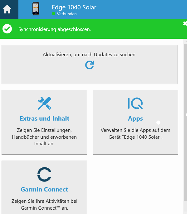

Dachte ich mache jetzt auch mal das Update. Mir wird aber überhaupt nichts angeboten:
Habe schon mehr als 10x auf Aktualisieren geklickt.
Finde auch nirgends meine aktuelle Karten. Wie kommt man auf diese?

Windows oder Mac?
Falls es ein Mac ist, such Dir besser einen Windows Computer für das Update. Mac und Garmin mögen sich nur manchmal.

Dazu gibt es Neuigkeiten...:
Guten Tag,
wir freuen uns, Ihnen mitteilen zu können, dass das von Ihnen geschilderte Problem mit der Garmin Express Version 7.26 unserer behoben wurde.
Hier finden Sie eine FAQ Installieren und Aktualisieren der Garmin Express Anwendung mit Anweisungen zur Aktualisierung von Express auf die neueste Version.
Bitte aktualisieren Sie Garmin Express, damit dieses Problem nicht mehr auftritt.
