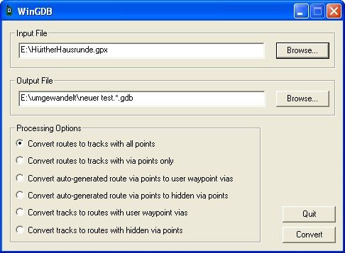

Hallo DOgam ...
Was macht denn der 800 anders b.z.w. einfacher ?
Das Programm habe ich zum umwandeln ja, aber irgendwie klapps nicht..

AW: Garmin Edge 705
Hallo DOgam ...
NEIIIINNNNN nicht DOgam, höchstens Polygam...:D meist jedoch Monogam...:D:D
Sagte ich nicht ohne Anspruch auf Support.
Du hast nen klassischen IO-Fehler gebaut....:rolleyes: (hatten wir das nicht schon mal...:D)
Schau dir mal deinen Screenshot genau an...
Hinweis in Zaubertinte: Output-File hat einen Stern drin. Das geht mal gar nicht. Ab in Volkshochschule zum Computerkurs!
