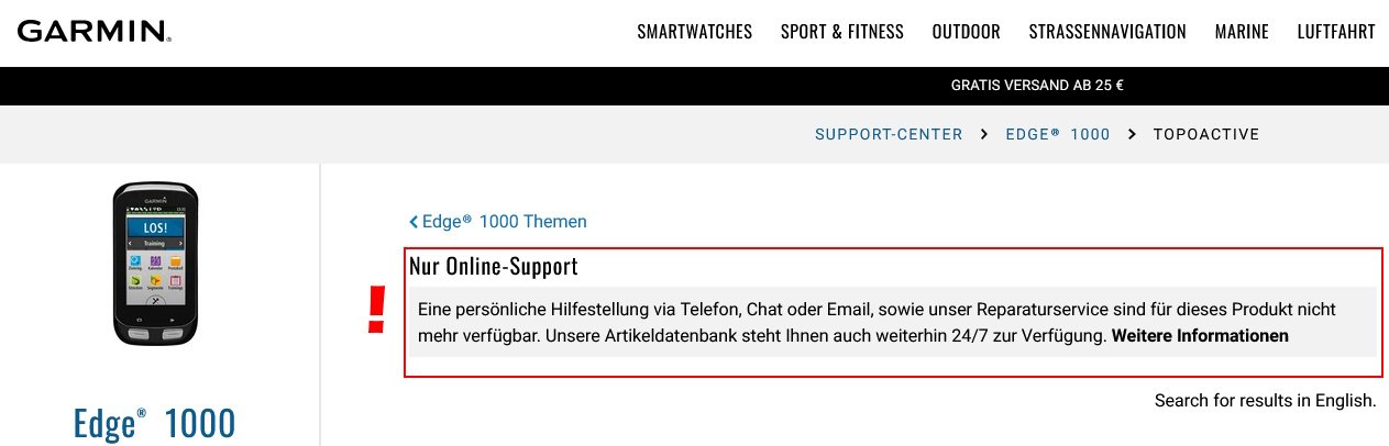

Also ich bekomme es auf meinem 1000er nicht hin, dass die richtige Karte installiert wird.
In Garmin Express steht als Kartenupdate die TopoActive Europe mit irgendwas um die 6 GB drin.
Lade ich die runter und installiere, dann habe ich laut dem Edge 1000 folgende Karten drauf:
  • INTL Standard Basemap, NR
  • TopoActive Europe, East 2025.10
  • Garmin DEM Map EU 2023.10
  • Garmin Geocode Map EU 2024.10
Jemand von Euch nen Tipp?

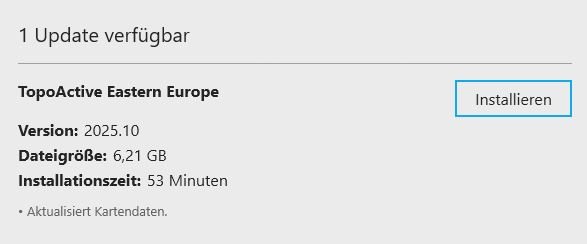

So, nach "Reinigung" des Edge 1000 und Neuinstallation von Garmin Express immer noch das Problem, dass er mir nur die TopoActive Eastern Europe gibt.
Was ein Bullshit....😡
Sorry, fahrig formuliert.
Nach Neuinstallation von Garmin Express etc. zeigt mir Express unter verfügbare Updates nur und ausschließlich "Eastern Europe". Ich kann da nix auswählen.
Sieht aus, wie in dem oben verlinkten Bild.
