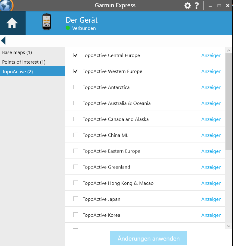

Ich hab das gleich mit meinem 840er überprüft.
Garmin Express zeigte mir 2 Updates
Installiert sind diese 2 Karten
Und was nach wie vor verwirrend ist: wenn ich auf dem 840 den Kartenmanager starte, so wird mir ein verfügbares Update für TopoActiveEurope angegeben. Eine solche Karte ist aber mit Garmin Express nicht sichtbar, nur die regionalen Europakarten. Meine Vermutung ist immer noch, dass das Navi die Infos über Kartenmaterial woanders abholt als Garmin Express. Wer wie ich auf die Idee kommt, dann eben am Navi das Update zu installieren wird erstens mit sehr langer Wartezeit beglückt und wenn man das Update abbricht und erneut Garmin Express bemüht, so kann man den ganzen Updateprozess auf TopoActive nochmals von vorn starten. Super gelöst. Mein Zwischenfazit: Finger weg vom Kartenmanager des 840.

So habe ich das auch gesehen. Ich denke, die angebotene TopoActive Europe wird für‘s Gerät dann in die drei dort angezeigten Bereiche East, Central und West zerlegt.
Kann sein, kann auch nicht sein. Ich vermute man wird es nie erfahren, da niemand Lust hat auf ein Update am Navi, welches Länger als einen Tag dauert :)

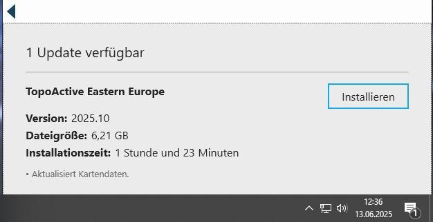

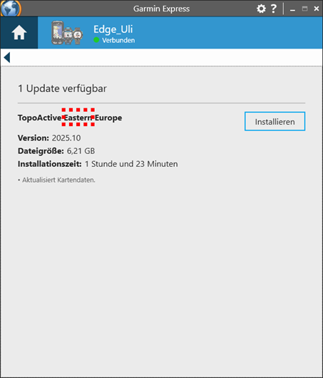

Heute für den 1000 in Express u.a. neue Topo Active Europe Central angeboten bekommen. Installiert. Jetzt fehlt die East. Nicht so schlimm, bin in Central und West unterwegs, die sind da. Beim 1040 sieht die Liste deutlich vollständiger aus. Irgendwo hakt's da gerade bei Garmin mit den Karten.

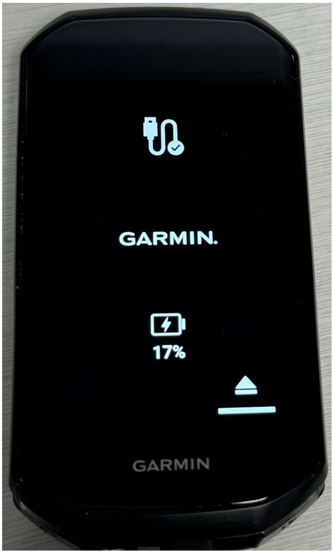

Nach der Mail heute wollte ich auch mal updaten, aber mein Mac erkennt den Edge nicht. Auf dem Garmin Edge 840 steht immer das "Eject" zeichen unten rechts (Beispielbild unten), Garmin Express erkennt den Edge nicht. Mit dem selben Mac und dem selben (originalen) Kabel hat es (zuletzt Anfang des Jahres oder so) immer geklappt.

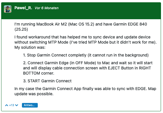

Habe etwas länger recherchiert, und bei den meisten scheint das hier zu klappen (aus dem Garmin-Forum):
Bei mir leider nicht - irgendjemand irgendeine Idee woran es liegen könnte?
