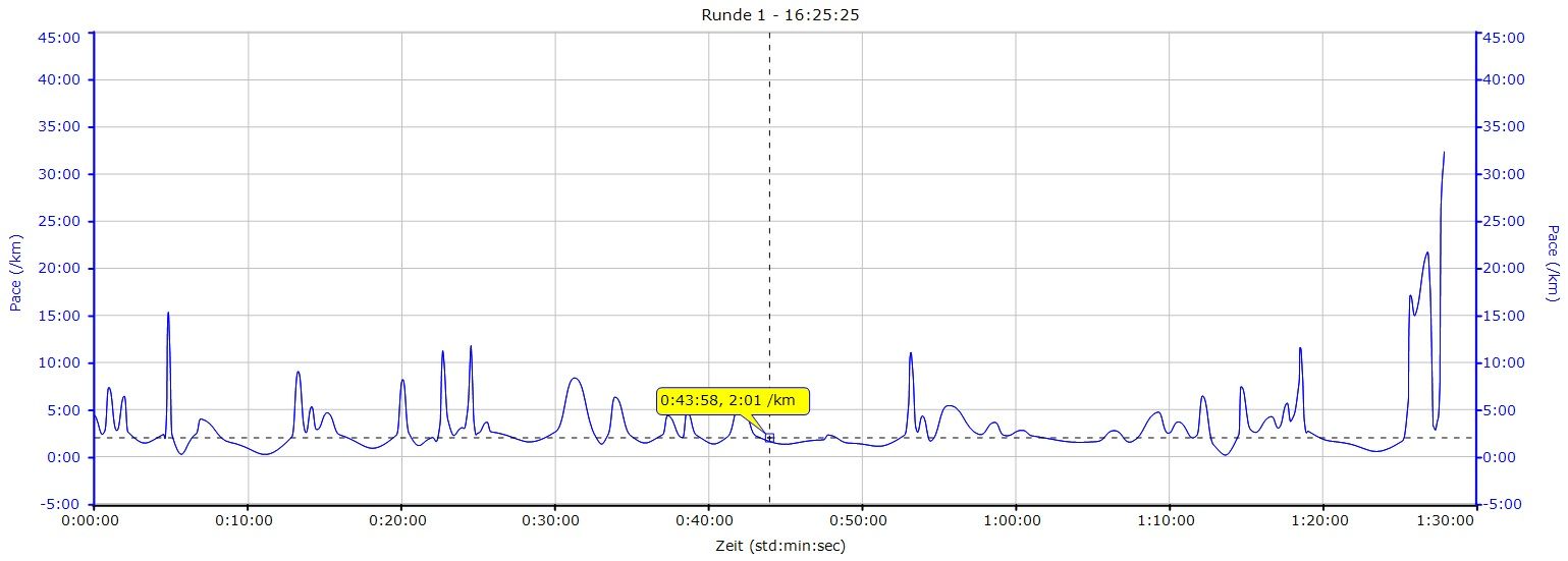

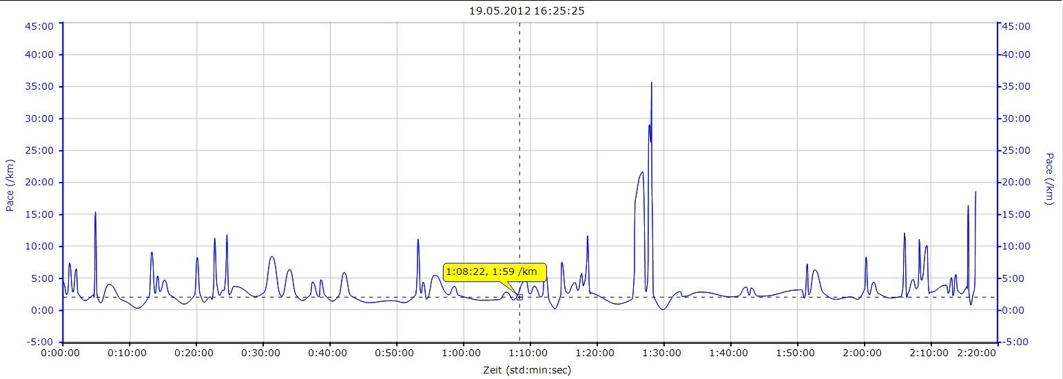

Hier mal noch die Diagramme zu dem zweiten Beispiel. Da sieht man das irgendwas mit der Zeit nicht stimmen kann. Oben ist von 49 min die Rede auf dem Diagramm der Aktivität sind es fast 2h20min und bei der Runde sind es knapp 1h30min:confused:
dir ist schon aufgefallen, dass die untere Version des Diagramms eine gestreckte Version bis zur Zeit 1:30 ist und der Rest dahinter fehlt?
Hast du evtl noch eine Fahrt vom Vortag dringehabt, welche nicht mit Drücken der Resettaste beendet wurde?
Desweiteren: Hast du die akt Fw im Edge und die aktuelle Version des GTC installiert?
Danke fürs anschauen, das ist mit der Streckung ist mir vorher auch aufgefallen.
FW ist bei mir die aktuelle, habe vor der ersten Benutzung noch das Update gemacht. TC ist auch aktuell 3.6.5. Wenn ich die tcx mit bikexperience öffne sagt er die selben stats wie bei der Aktivität (49min 55km Schnitt 67km/h bei max 49 km/h). Das mit dem reseten könnte in der Tat sein, da war ich am Anfang noch nicht so fit. Aber dann dürfte es doch trotzdem nicht zu so einem Fehler kommen (Schnitt 67km/h bei max 49 km/h)... vielleicht handelt es sich ja um einen Einzelfall? Ich hoffe mal wenn ich in zukunft immer schön resete passiert sowas nicht mehr.
