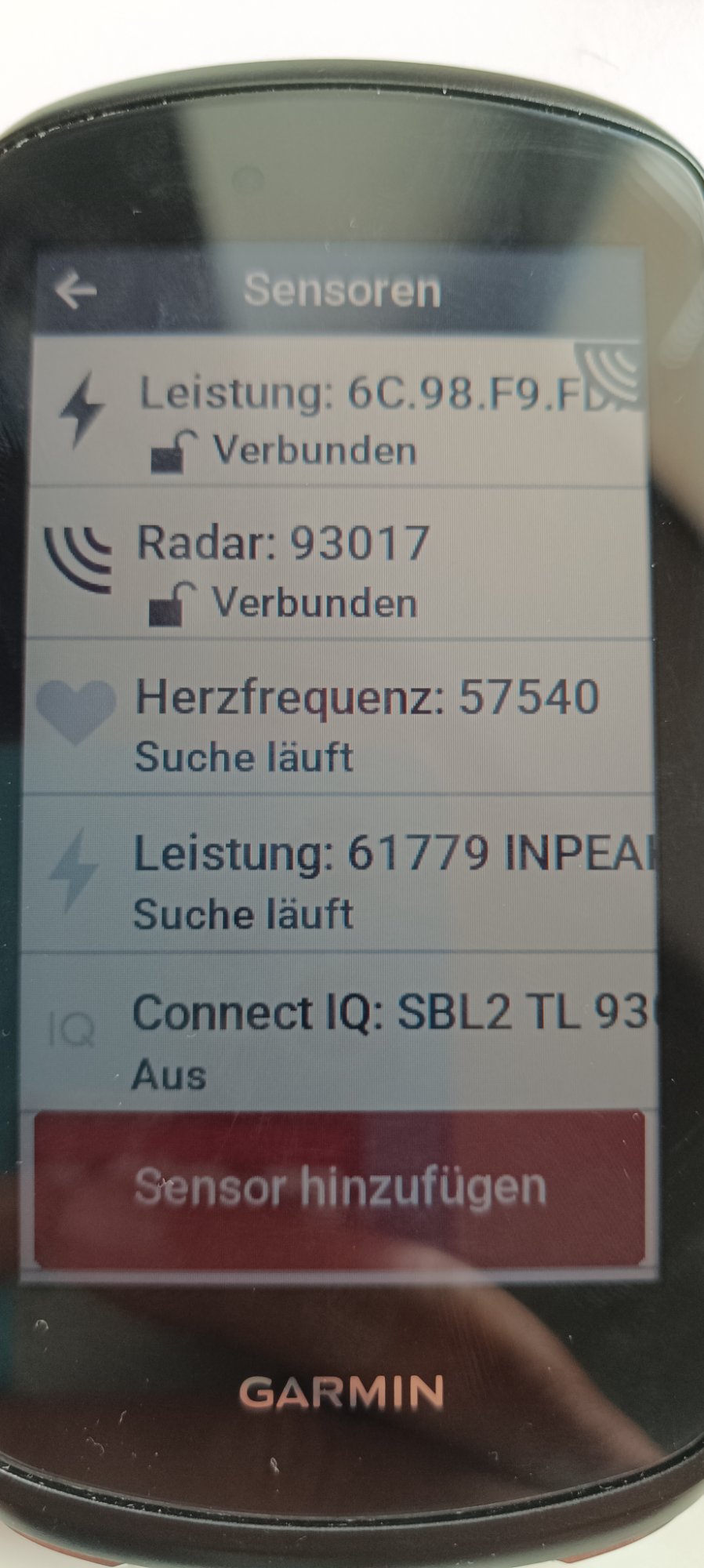

Nun auf meinem Edge 1040 den Code neu angelegt, Konfiguration reinkopiert und immer erscheint statt der Seite zum bedienen des Varia 515 nur "no network". Hab das Varia als Sensor mehrfach entfernt und hinzugefügt, hilft alles nichts.
Bei den Sensoren habe ich es verbunden als "Radar" und zusätzlich noch als "Connect IQ SBL TL" (jeweils mit Seriennummer). Bei "Connect IQ SBL TL" steht seltsamerweise "aus" dahinter.

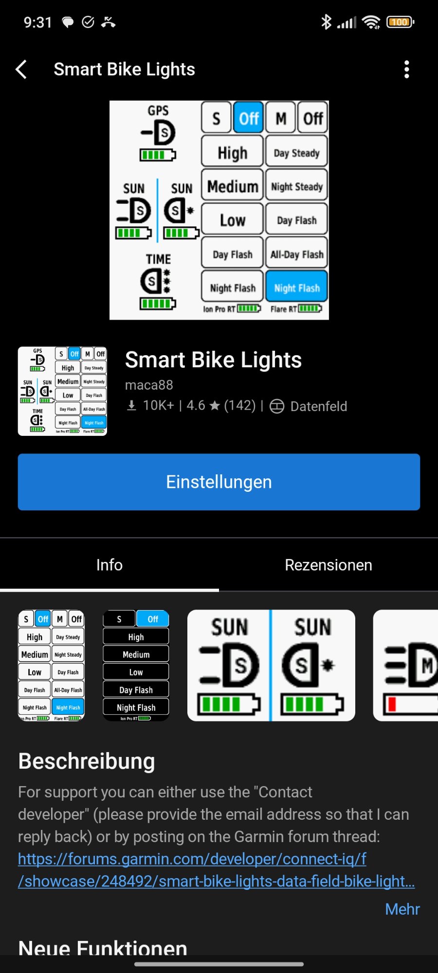

Hast du mal die andere App gezogen?
Es gibt ja 2 Smart Bike Light Apps im Store...
Hab es nun mit Smart Bike lights #2 probiert. Gleiches Ergebnis.
Radar als Sensor verbunden, SMBL verbunden, trotzdem weiterhin "no network" :crash:
