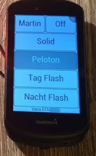

Ich suche die Möglichkeit, eine vorhandene Konfiguration in die Einstellungen der Varia 515 Lichtsteuerung über die Garmin Connect Mobile App einzufügen. Habe es über den PC mit Garmin Express versucht… funktioniert leider nicht. Habe das Widget im Edge 1040 drin und kann das Licht dort umschalten in Solid, Peleton, Blitz und Aus. Diese Felder sind aber zu klein während der Fahrt und schlecht zu treffen. Möchte die vorhandene Konfiguration nutzen, so dass ich über die Datenseite „Smart bike lights“ bedienen kann. Wie bzw. wo genau kann ich diese eintragen????
Wer hat eine Tipp?
Du musst eine komplette Datenseite anlegen sieht dannn ungefähr so aus und ist auf dem 1040 wirlich nicht zu verfehlen , rofl
Der Rest wie oben erwähnt im Thread

Die Datenseite kriegst du erst wenn du eine IQ Anwendung installierst such mal nach Smart bike lights findest du Anleitungen ohne Ende.
Musst auch noch einiges Konfigurieren also ist nicht in 2 Minuten getan.
Der Link 2 Post drüber von @The Hun ist hilfreich.
