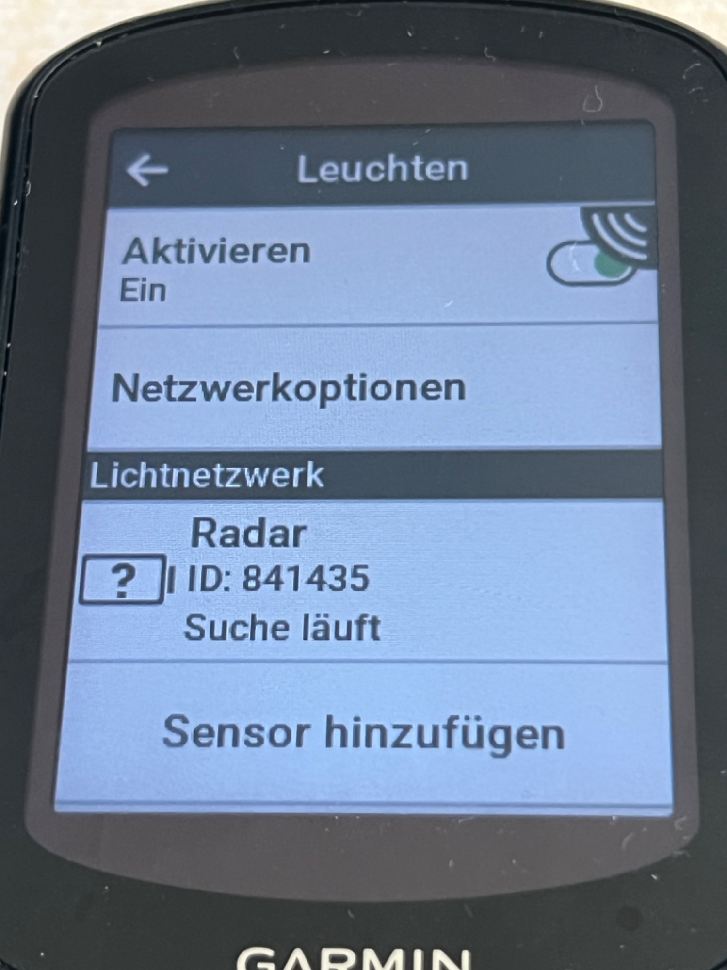

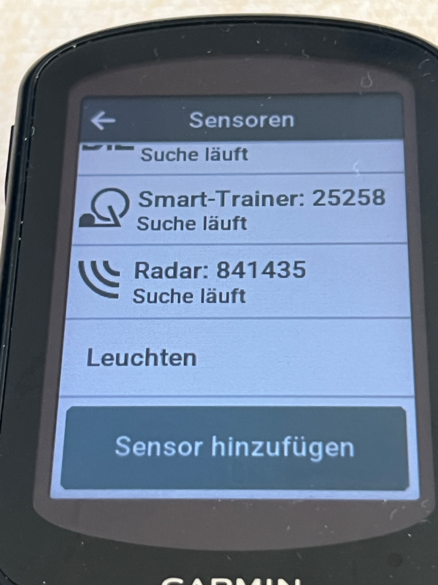

Ich habe unter Sensoren sowohl den Varia als Radar als auch den Punkt "Leuchten.
Vorhin hatte ich kurz auch das Lichtnetzwerk wie auf deinem unteren Bild. Nun habe ich beides neu verbunden und sowohl Radar als auch SBL2 erscheinen bei den Sensoren, ein Lichtnetzwerk hat er aber nicht erstellt und ich habe dementsprechend auch nicht mehr die Möglichkeit, in dem Garmin -Menü das Radar wenigstens steuern zu können....
:crash:
Lichtnetzwerk erstellt er nur gelegentlich rein zufällig und nicht reproduzierbar, Sensoren finden ist z.T. Glücksspiel. So langsam frage ich mich, ob der Edge eine Macke hat🤔

Komisch halt, wieso das Connect IQ Feld da auftaucht.
Das hat unter Sensoren meines Wissens nach nichts zu suchen...
Um allen die mir im August hier Tipps gegeben haben ein Feedback zu geben: Neues Radar gekauft, verbunden wie immer........und smart bike lights funktioniert problemlos. Scheint also irgendwie an meinem alten Radar gelegen zu haben, dass es einfach nicht funktionierte:crash:
