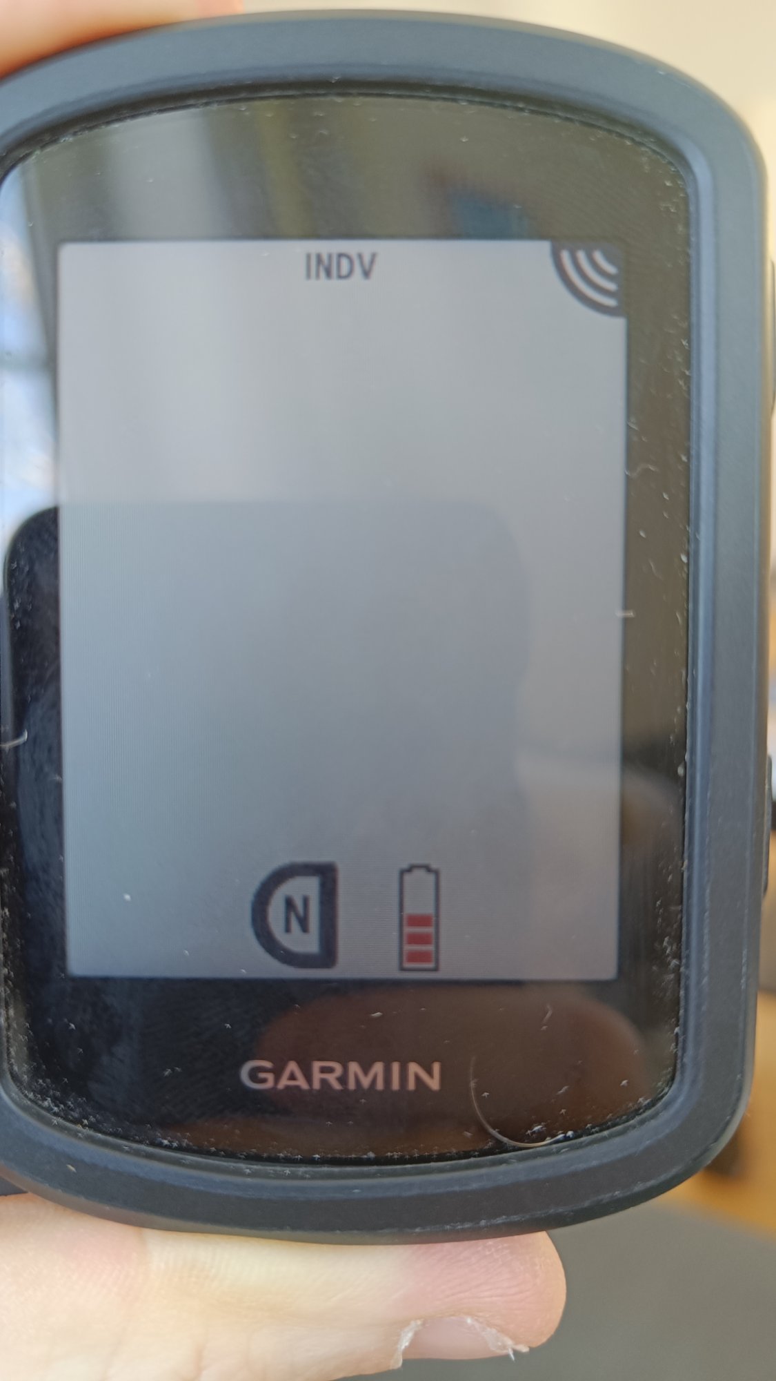

Okay, hat geklappt. Jetzt in der Garmin Connect IQ App das Datenfeld aufrufen und dort auf Einstellungen gehen. Alles weitere muss ich noch recherchieren. Auf der von dir empfohlenen Seite gibt radlausick gibt's ja schon nen code..den werde ich vermutlich iwo reinkopieren müssen. Hat jemand n Code, wo auch Licht angeht, wenn ich in Tunnel fahre?
Checken, ob am Garmin in den Datenfeldeinstellungen der Control Mode „Smart(S)“ ausgewählt ist und unter Setting das Preset „Primary“ aktiv ist. Ihr könnt 3 verschiedene Presets in der App erstellen
Den 6. Punkt habe ich noch nicht kapiert.
Ansonsten hätte ich jetzt mal seinen Code zum testen wie nach seiner Anleitung eingefügt.
So sieht das Datenfeld gerade aus. Wie kann ich daheim auf der Couch testen, ob das jetzt geht?

Okay, wenn ich die Reihenfolge ändere: also erst Garmin Edge 540 anschalte, danach dann varia steht nicht mehr INDV oben mittig bei dem Datenfeld auf m Garmin, sondern AUTO. Rest der Anzeige gleicht. Macht das einen Unterschied? Wenn ich den Code von radlausick kopiere, dann ist das Licht standardmäßig aus und wenn ein Auto kommt dann geht es auf dauerhaft an? Oder blinkt es dann? Weil ich hab ja das RTL515. Da werde ich vermutlich was umstellen müssen, weil der Ursprungscode ja auf ein 516 gemacht worden ist.

Denke das ist bei mir nicht eingestellt, weil bei mir ein N zu sehen ist. Denke da muss ein S hin?
Ah geschafft, jetzt hat's geklappt auf S umzustellen. Musste dabei auf m Garmin selbst des erstmal finden, wo ich switchen kann zwischen S N und M. @Hans Werner nutzt du auch das rtl515? Wie hast du es eingestellt? So ähnlich wie meine Wunschliste evtl? Möchte halt auch nicht, dass wenn man bei einem Rennen mitfährt, die anderen durch Blinken nerven.
