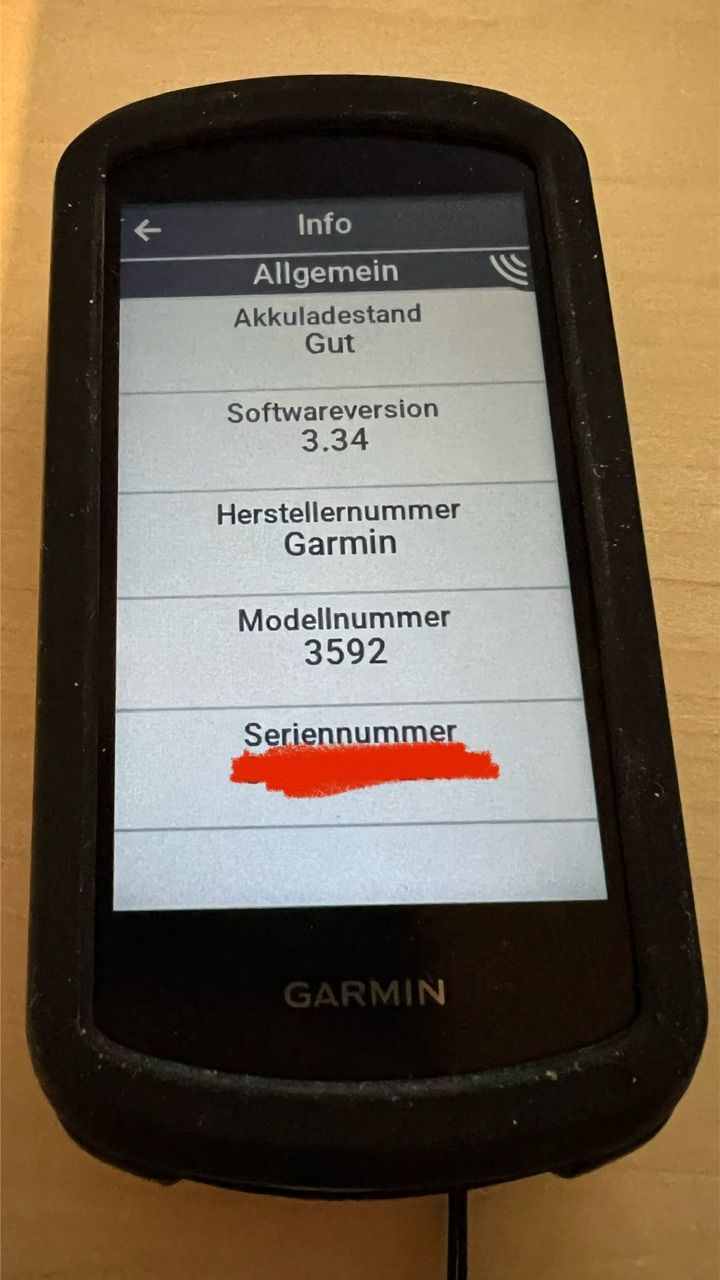

Nochmals getestet. Jetzt mit aktueller 3.34 Radar Version.
Läuft auch wie immer…

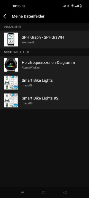

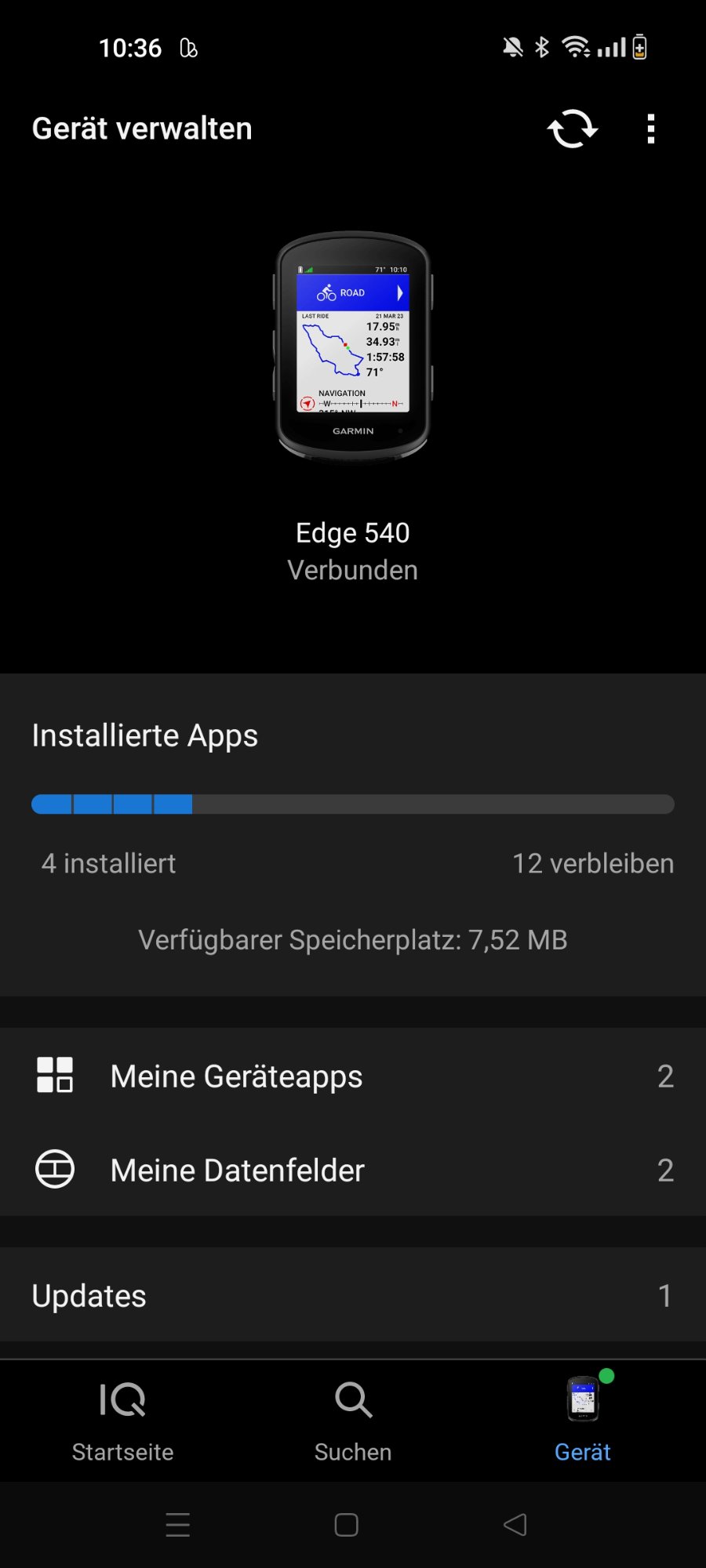

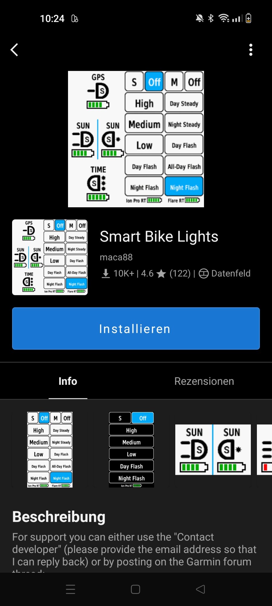

Hallo, seit paar Tagen Besitzer eines 515. Benutze es mit Edge 540. Hab dann nach bissi Recherche von der Smart Bike Lights Konfiguration gelesen. Nun geht es aber schon mit folgendem Problem los: ich gehe in Connect IQ App, dort suche ich nach der "App". Handy ist mit Garmin Edge via Bluetooth gekoppelt. Wenn ich auf installieren gehe, installiert es, dann kommt sehr kurz nur im blauen Kasten die Möglich auf "Einstellungen" zu klicken und dann erscheint wieder "installierten". Was läuft hier falsch?
