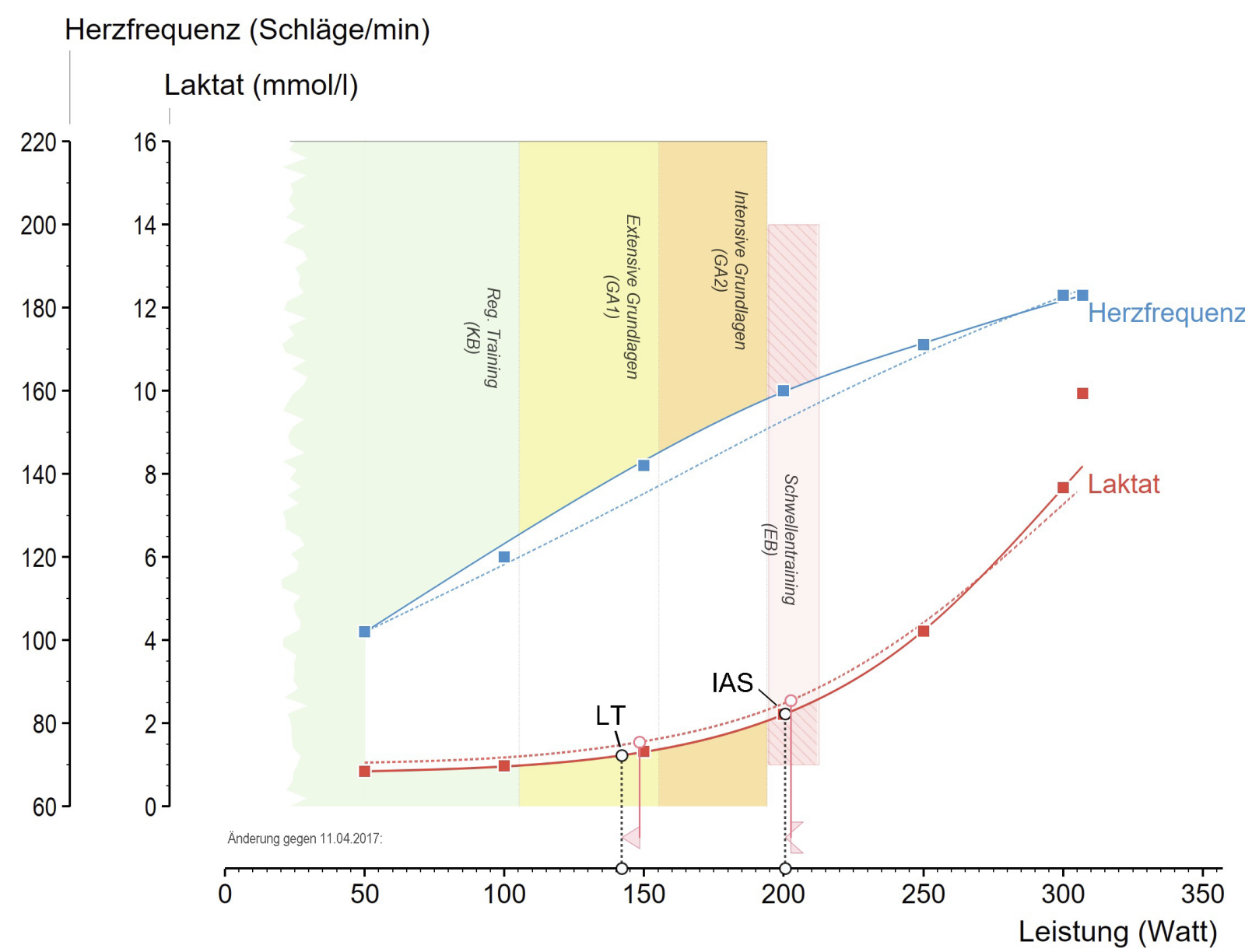

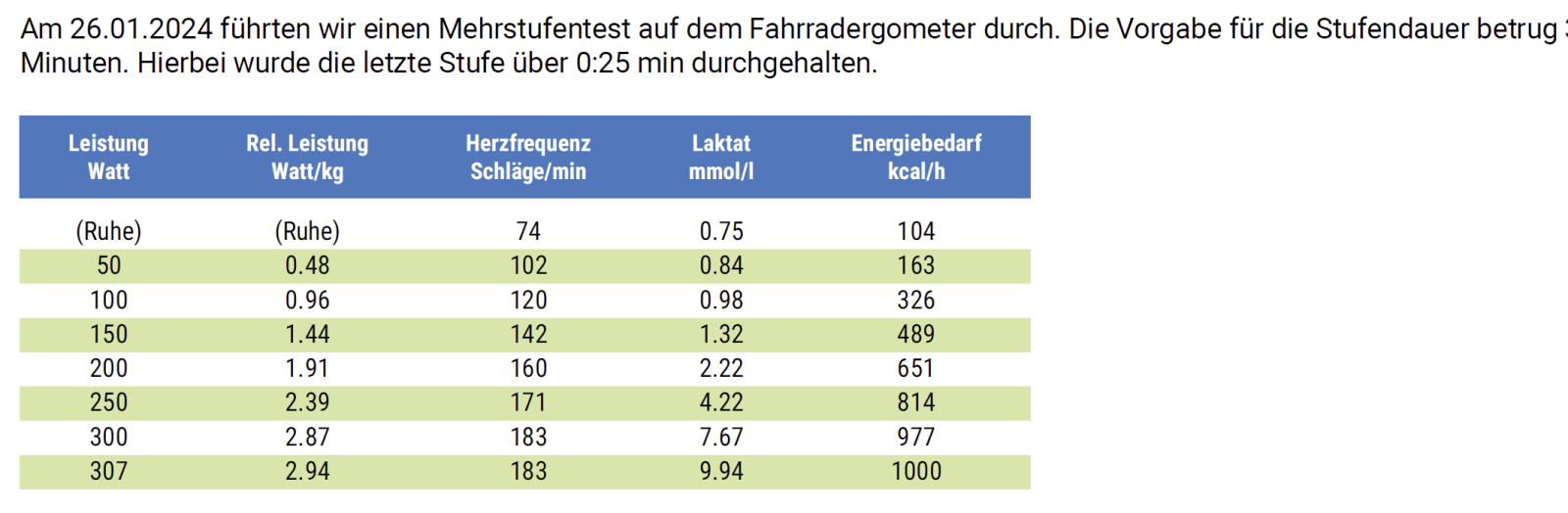

die maximale leistung war für paar sekunden eben die 320 watt. die 300 watt stufe bin ich fertig gefahren. schaut dann so aus:
Also hättest Du nach dem klassischen Ramp-Test von 225-230W. Das würde zumindest zu den GA-Zonen passen und der HF. Oder übersehe ich was?
LT ist dann die LT1. IAS die anaerobe Schwelle, errechnet aus einem Stufentest bei 2mmol/L Laktat.
FTP irgendwas um die 240-270W, denn aus dem Stufentest kann man das so nicht errechnen.
Ein FTPTest über 20 Minuten wäre interessant und die mittlere HF über diese 20 Minuten.

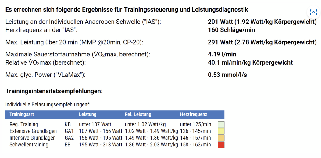

Sind das dann hier die aktuellen Trainingsempfehlungen? Es wird hier leider sehr unübersichtlich.
Man könnte diese Empfehlung nehmen und einmal mit einer mittleren Leistung von 150W eine Stunde fahren. Und dann nochmal die EInheit hier posten (Leistung und HF). Dann könntest Du bei dem GA1 Training schon mal klarer sehen ob das zu niedrig dosiert ist oder passt. Dann einfach Dauer und Intensität mal justieren. Bei vielen Sportlern ist ein Dauertraining zwischen HF125 und 145 erstmal nicht verkehrt (auch über mehrere Stunden.
Danach würde ich dann tatsächlich einen eigenen 20 Minuten Test fahren und die Ergebnisse mal selber in die Trainingszonen umrechnen. oder die HF20 und P20 in Strava oder Garmin als Schwellen HF / FTP eingeben. Dann hättest Du selber eine Grundlage zur Bewertung und man müsste nicht raten.
Der Stufentest mit den Rohdaten an den Messpunkten sieht aber gut aus. Also, die Daten von HF und Laktat (y-Achse) und Leistung (x-Achse). Das sieht vernünftig aus.

LT ist dann die LT1. IAS die anaerobe Schwelle, errechnet aus einem Stufentest bei 2mmol/L Laktat. FTP irgendwas um die 240-270W. FTPTest über 20 Minuten wäre interessant und die mittlere HF über diese 20 Minuten.
Ja genau das sind die Empfehlungen.
was genau verstehst du unter "klassischem ramp-test"? Ich kenne nur den aus zwift, wo man halt auch so lange fährt bis es nicht mehr geht - genau das mach ich ja hier nur eben mit blut bzw. laktat gemessen zusätzlich.

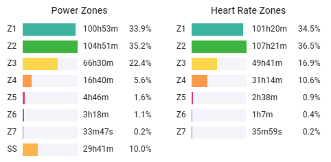

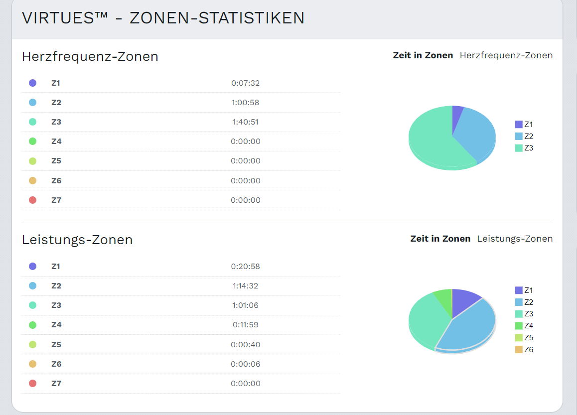

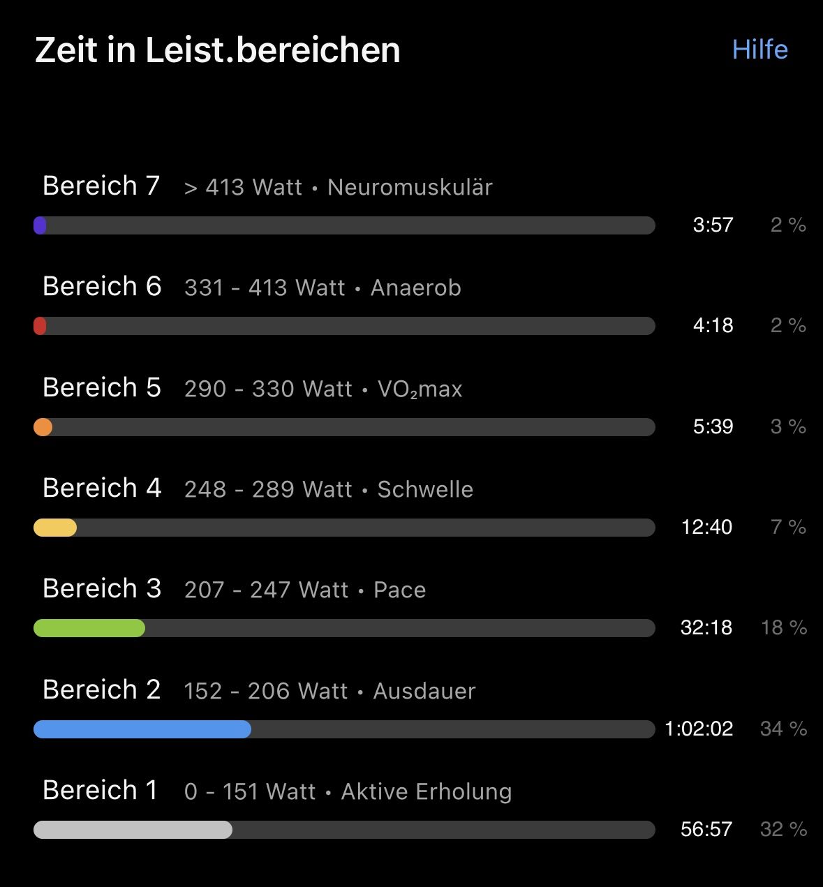

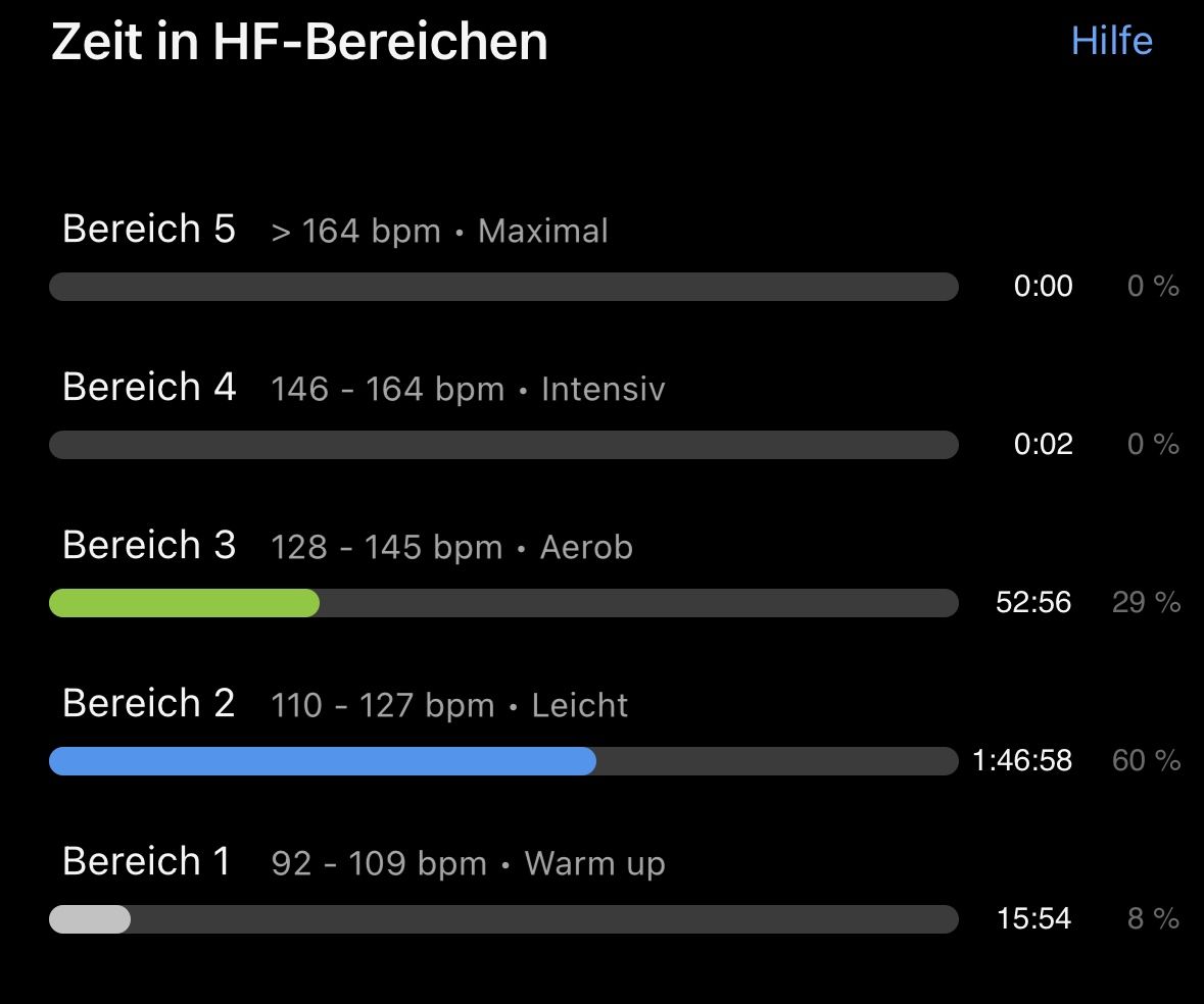

Wie sind wenn die HF-Zonen vs W-Zonen zu bewerten? Diese matchen bei mir überhaupt nicht, obwohl die Leistungszonen definitiv stimmen und die HF-Zonen auch nicht komplett falsch sein sollten (mein maximaler Puls dürfte in etwa da sein, wo er angegeben ist).
Sollten die im Idealfall identisch sein (und ich vielleicht meine maxHF nochmal überprüfen?) oder ist es normal, dass diese nicht passend übereinander liegen?

Stimmt doch eh recht gut überein? Bedenke, dass jede noch so kurze Tretpause Bereich 1 bei Watt ist aber die HF nicht so schnell runter geht, deshalb hast du bei den W Zonen einen deutlich Mehranteil bei Zone 1 vs HF.

Ist normal. Hier mal ein Vergleich, 2:50h Rolle vom 21.01. von mir.
Definiere "normal".
Ich bin der Meinung, dies müsste eigentlich schon nahe zusammen liegen.
Aufpassen muss man natürlich aber bei der Berechnung. Wenn man auf der einen Seite 5 und auf der anderen 7 Zonen hat, wird ein Vergleich schwierig. Warum nicht Äpfel mit Äpfeln vergleichen?
Kommt noch dazu, dass es natürlich nicht reicht, den Maximalpuls nach Formel zu nehmen. Entweder man misst den Maximalpuls oder man nimmt den Threshold HR zur Zoneneinteilung.
Ich verwende Threshold HR (aus Garmin) und einen 20m FTP Test zur Zoneneinteilung und bei mir stimmt es ziemlich gut. Wenn es dann (längere Zeit) nicht mehr stimmt, ist es bei mir ein Zeichen dafür, den FTP Test zu wiederholen weil ich mich entweder deutlich verbessert oder verschlechtert habe. Da bin ich auch ziemlich schlecht 😂 Die eine Ursache möchte ich nicht wahr haben und die andere ist halt anstrengend. So laufen bei mir die Zonen dann über das ganze 2023 auch ziemlich auseinander:
Allerdings:
Ich habe selten so einen Wirrwar an Begriffen aus verschiedenen Konzepten gesehen.
Die CP oder die FTP aus einer Laktatleistungskurven des Stufentests zu ermitteln ist schon auffälig seltsam. Macht man eigentlich nicht. Auch die verschiedenen Schreibweisen von Laktat.

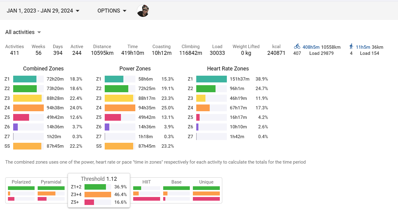

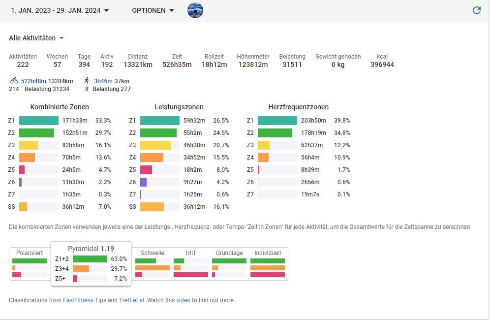

Wäre aber mal spannend, wie eure Jahressicht aussieht.
So:
Alles mit PM.
Es kann durchaus sein, das es in dem Ausdruck der Trainingsauswertung einen Fehler gibt. Bei Leistung über 20 Minuten 291W könnte man annehmen, das sie die Leistung bei 20 Minuten im Stufentest ausgewertet haben und nicht verstanden haben, das dies nicht der FTP entspricht. Also, das wär dann schon sowas, wie einen Bock geschossen, wenn es echt ein Anbieter für Leistungsdiagnostik gewesen sein sollte. Kann eigentlich nicht sein. :idee:
Bei mir schaut es so aus seit Anfang 2023. Fahre am Gravelbike und MTB keine Powermeter. Leistung bezieht sich nur auf Straße.
Bei mir sieht es genau so aus.
