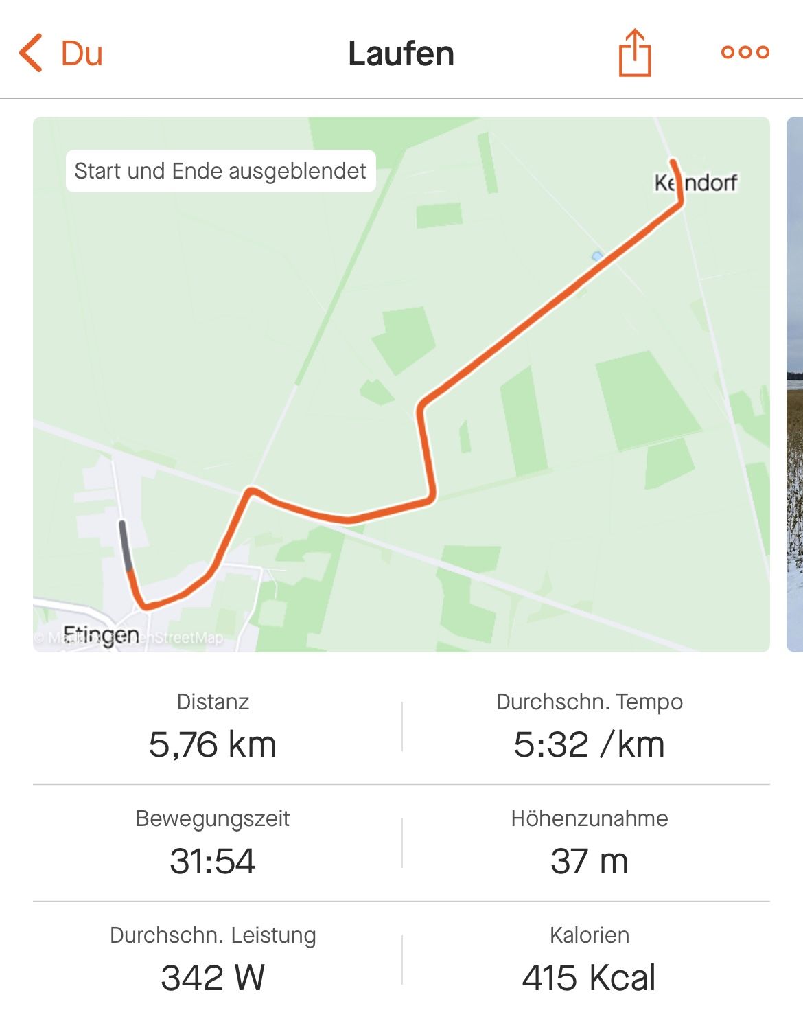

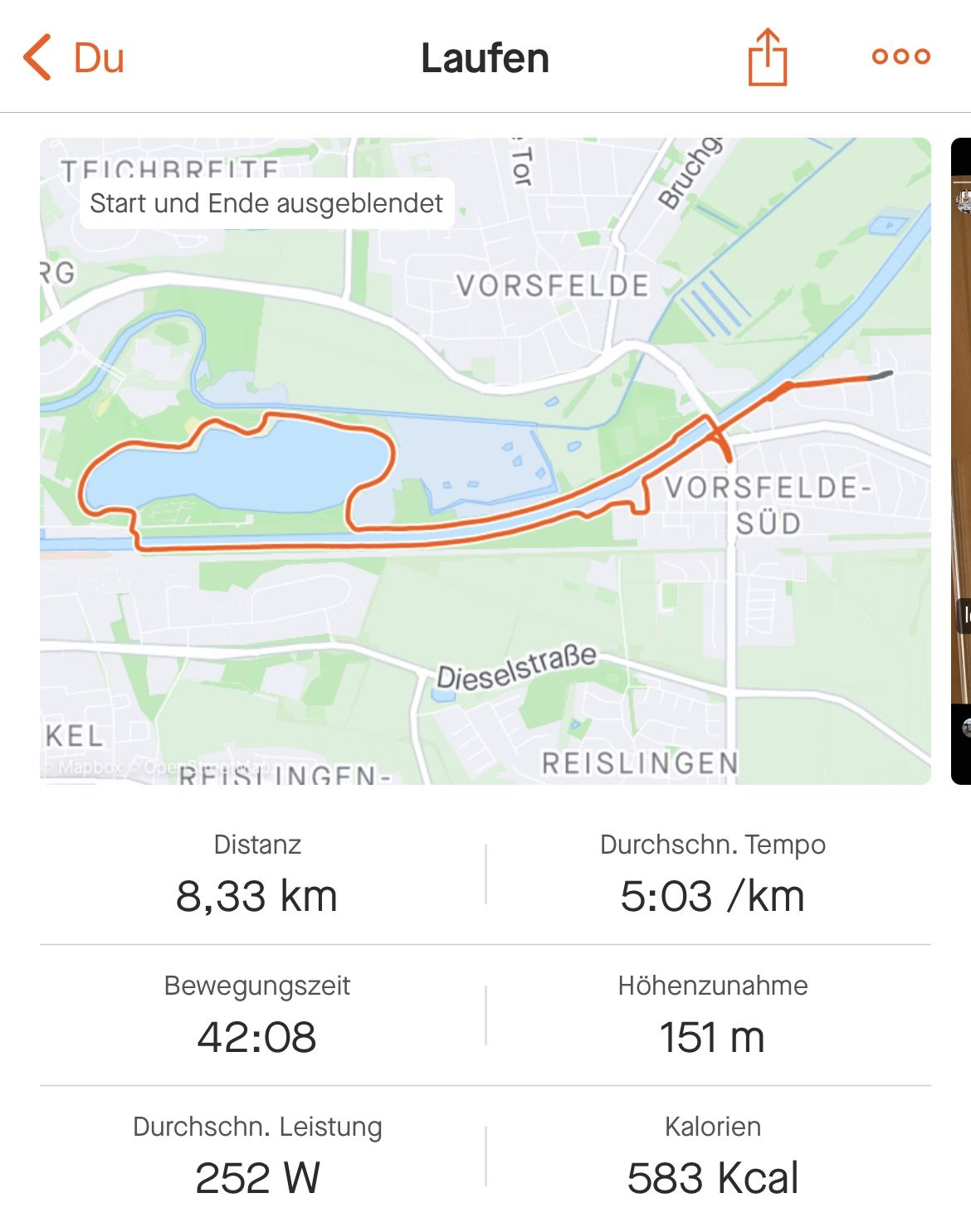

Zum laufen kann ich etwas schreiben, seit Anfang des Jahres hab ich auch eine Forerrunner. Garmin schätzt die Leistung wirklich sehr hoch ein, da vertraue ich dem Stryd Sensor den ich schon einige Jahre nutze.
