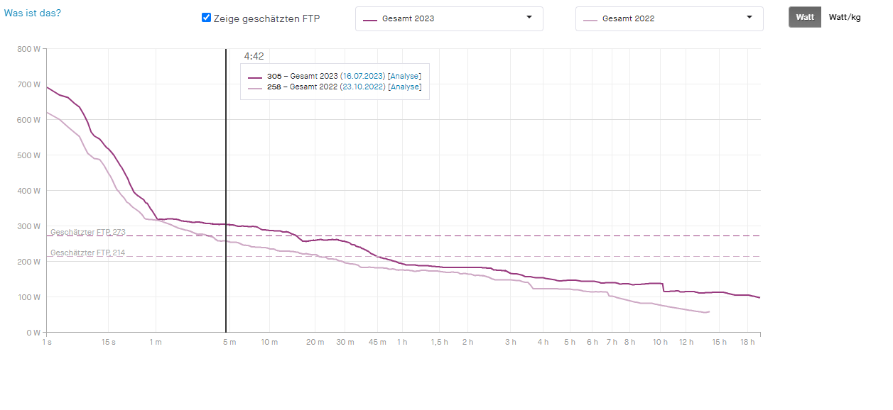

Das ist wohl eine Möglichkeit. Aber schau dir mal meine Grafik 2-3 Posts weiter oben an. Da habe ich 4 Jahre zusammengefasst. Die Grafik ist nicht ganz aktuell (Juni/Juli). Problem ist folgendes: 2023 ist viel schlechter als 2022.
Eine Lösung könnte sein:
Wie kommen denn die Spitzen in der Übersicht zusammen:
Durch Segmente (KOMs) oder Rennen. Zumindest bei mir.
Die Spitzen kommen nicht durchs Training zustande. Und genau das merke ich dieses Jahr. Ich bin wenig KOMs gefahren. Insbesondere wenig kurze KOMs, weshalb mein Wert bis 2min deutlich unter dem vom letzten Jahr liegt. Deshalb weiß ich nicht wie Aussagefähig die Grafik ist.
Um es kurz zu machen: Ich trainiere 4 Monate wie ein Verrückter und frage mich natürlich: Bring das was? Aktuell würde ich sagen, ich bin nicht so spritzig wie 2021/2022. Vielleicht weil ich etwas Gewicht verloren habe. Dafür habe ich am Berg zugelegt. Außerdem denke ich, verkrafte ich nun Spitzen im Rennen besser. Heißt ich kann öfters in hohe Bereiche gehen ohne gleich zu ermüden. Aber wirklich schwarz auf weiß habe ich das halt nicht.
Ich weiß nicht ob ich das richtig verstanden habe. Meinst du damit, dass Strava nur Fahrten nimmt, wo ich 100% gegeben habe? Also die Intensität bei 100% lag? Das würde vielleicht 2020 und 2021 erklären. Aber nicht dieses und letztes Jahr. Warum sollte Strava da als Maßstab 1h30min nehmen? Warum nicht 1h?
Also ich kann mir diesen Strich wirklich nicht erklären. Aber den errechneten Wert könnte ich mir zumindest herleiten. Irgendwo hab ich gelesen, dass dieser Wohl aus mehreren Werten kombiniert wird (5min, 8min, 60min usw). Steigt meine Bestmarke in diesem Bereich nicht, dann steigt auch mein FTP nicht.
Trotzdem ist 2022 mein absolut in Wattzahlen ausgedrückt, stärktes Jahr. Aber der FTP spiegelt das nicht wieder. Siehe Grafik. Diese Herleitung kann also auch nicht stimmen.
wenn du mit der Maus über den Wert gehst, sind die Fahrten* aus denen er den Wert genommen hat verlinkt:
Diese Graphik wird für mich für immer verhunst sein, aufgrund einer Fahrt mit einem nicht kalibrierten Wattmesser - oder ich müsste sie löschen -aber da waren schon schöne Pässe dabei -welch ein Dilemma 😂
Das war mir bekannt. Aber schau mal: Bei dir ist der Schnittpunkt bei 3-4min für 2023. Und für 2022 bei 20min. Woher dieser Unterschied?
Ich kenne den Strava ALG nicht und habe auch keine Lust ihn reverse zu engineeren; ich habe also folgende Gedanken nicht nachgerechnet:
ich gehe davon aus, dass der Algorithmus so designed ist, dass er immer eine FTP Schätzung anzeigen kann -egal ob man schon 5min,10min oder 1h gefahren ist. Daher wird er wohl alle Bestzeiten auf der Zeit/Watt Kurve nehmen und für jeden Punkt die FTP berechnen: bei 20Minuten Allouts nimmt man typischerweise 0,95*Leistung. Je nach Optimismus des ALG Designers wird er wohl die beste FTP oder die schlechteste FTP (oder irgendwas dazwischen) als geschätzte FTP anzeigen.

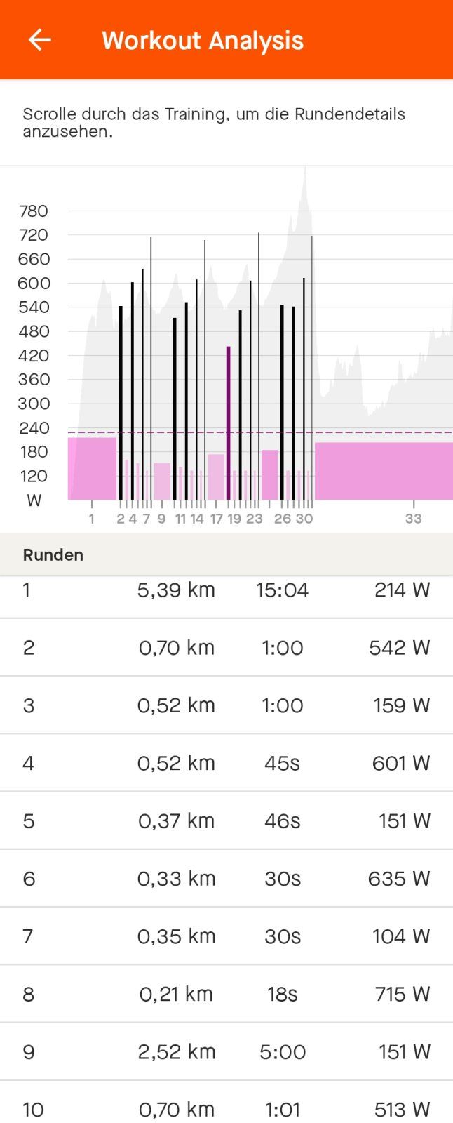

Ich schau bei jedem Training (also explizites Training) nach den Watt Werten.
Ich lege zum einen für jede schnelle Einheit eine eigene Runde an und ich fahre diese Runden nach Durchschnitts Watt Werten.
Auf die Runden könnte ich vielleicht verzichten, wenn ich eine bestimmte Strecke oder Segment fahre, die ich später vergleichen könnte. Aber das ist bei bestimmten Einheiten unmöglich. Bsp. gestern bin ich 4 Sets. a 60, 45, 30, 15" gefahren.
Es würde gar keine bestimmte Strecke geben, die genau diese Anforderungen mit sich bringt.
Also drück ich bei jeder Einheit auf den Runden Knopf. Das sieht dann so aus wie in der Grafik:
Während der Fahrt schau ich dann wie sich die Watt Werte entwickeln. Das macht nicht unbedingt bei 15 oder 30sek Sprints Sinn. Aber alles darüber hinaus schon. Wie ich schon sagte, war es fast schon erschreckend wie groß der Unterschied davon und danach war. Davor bin ich zwar auf mit Live Watt Werten gefahren und dachte, ach das passt schon. Bsp. 8min Berg Intervalle in 310 Watt. Auf dem Tacho blitzte immer wieder 350-380 usw. auf. Selten auch mal 250 wenn es gerade ein Stück bergab ging.
Also war ich jedesmal sicher, ich habe das Ziel locker erreicht. Zuhause dann die Ernüchterung. 280/290 Watt. Es täuscht nämlich.
