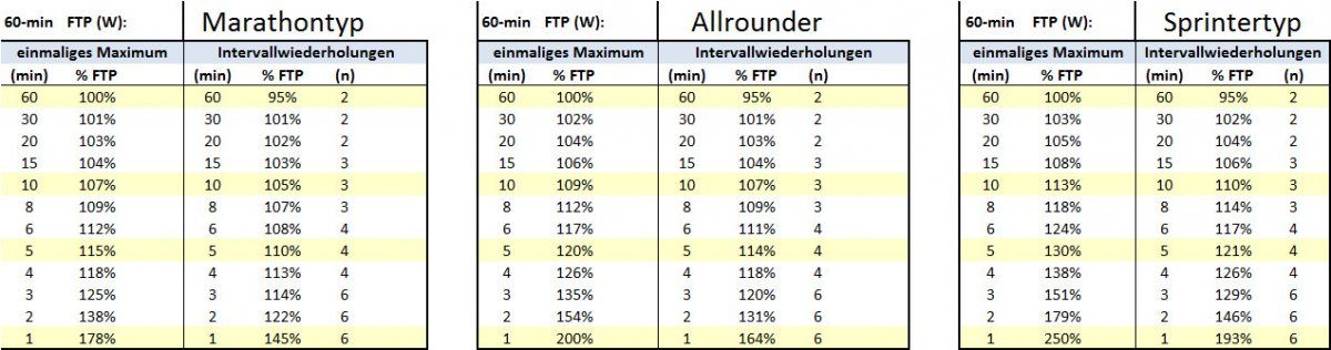

Bei einigermaßen trainierten Radsportlern kann man wie von Fe angedeutet die Rechnung über das Verhältnis FTP oder noch besser CP zu AWC (W') aufmachen. Jemand mit einer verhältnismäßig hohen Anaeroben Kapazität W' hat gegenüber dem Marathontyp (Diesel) um so größere Vorteile je kürzer die Intervalle werden. Darüber haben wir ja hier und auch im Nachbarforum schon reichlich diskutiert. Insofern hat Flo recht, dass sich die Kurzintervalle thoretisch sogar etwas besser von der 20-Minuten-Leistung ableiten ließen als von der Stundenleistung.
W' = Anaerobe Kapazität
CPx = CP + W‘/t
FTP= CP + W`/3600s (Anaerobe Kapazität bzw. Körner, die sich über eine Stunde bzw. 3600 Sekunden aufbraucht)
CP60 = CP + W'/(60x60) => Siehe FTP
CP20 = CP + W'/(60x20)
CP5 = CP + W'/(60x5)
CP2 = CP + W'/(60x2)
Davon abgeleitet:

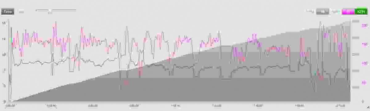

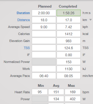

Hab mal die Auffahrt zum Galibier angehangen, vielleicht seht ihr damit etwas mehr.
Heute mal wieder persönliche Bestwerte überboten aber auch eiskalt von Strava gezeigt bekommen, wie viel besser manch andere doch einfach noch sind...
2:55min 479 Watt und es fehlt auf die Dauer des Segmentes zum KOM vermutlich noch fast 1w/kg
@TheMaster
Wie war dein Belastungsempfinden am Anstieg gewesen? Gut zu fahren, etwas fordern, fordernd, hart, sehr hart, alles was geht?
Das würde zumindest ein kleines bisschen zur Einordnung helfen.
Gruß :)
Der erste Teil bis zum Col de Lautaret war zum größten Teil gut zu fahren bis etwas fordernd, der Anstieg dann zum Galibier bis hoch zum Chalet bzw. zum Tunnel war sehr hart u. dann der Rest zum Gipfel alles was geht.
Ich hab aber scheinbar eine sehr gute Regenerationsfähigkeit u. konnte dieses alles was geht ziemlich schnell wegstecken, dabei helfen sicherlich auch die Emotionen, die einen da oben voll erwischen.
