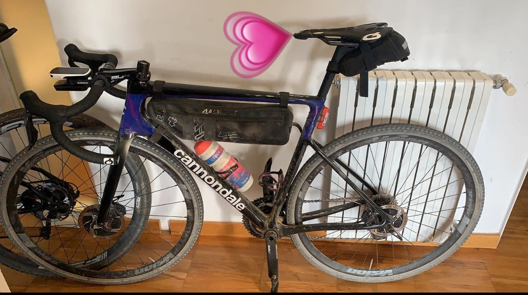

Und ja, ein aktuelles SuperSix, Tarmac oder Ultimate sind super Allrounder mit je nach körperlichen Voraussetzungen sehr langstreckentauglichen Geos. Rennräder, mit denen man alles machen kann, was man mit einem Rennrad auf der Straße machen will. Und mehr... Hier sieht man, was einer der Profis von EF in der Off-Season mit seiner Rennmaschine macht:

Und das man mit nem klassischen Rennrad so was nicht machen kann sollte nicht meine Aussage sein, nur das es nicht das ist was so als Allround/Endurance verkauft wird. Ich fahr ja selber so was und finde es auch Langstreckentauglich. Alles gut.
