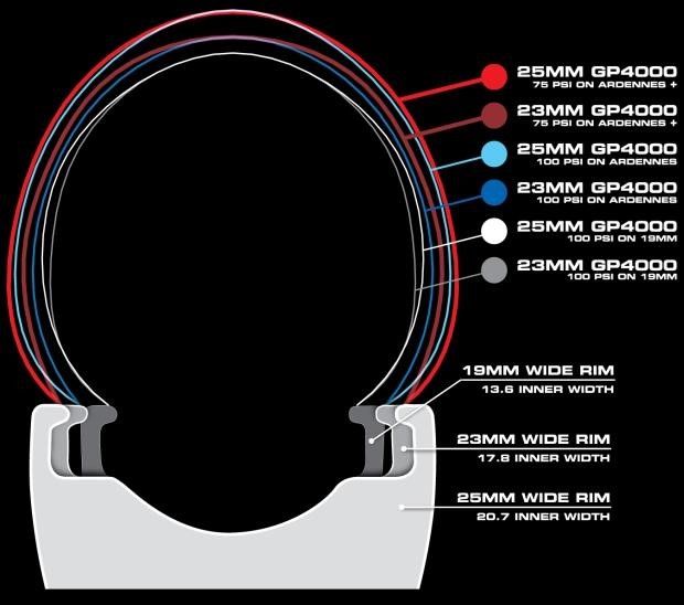

Ne, höher. Bei breiteren Felgen verläuft die Reifenflanke steiler (grader), und der Reifen wird höher.
Bei schmalen Felgen hast du eine extremere Tropfenform des Reifens, die Flanken verlaufen schräger (nach innen), der Reifen baut also etwas tiefer.
Stimmt nicht. Nimm als Extrembeispiel 1) eine theoretische Felge mit Null Breite (der Reifen ist im Querschnitt kreisrund) und 2) eine Felge, die so breit ist, dass derselbe Reifen im Querschnitt genau einen Halbkreis beschreibt. Dann ist der radiale Abstand vom Scheitelpunkt des Reifens bis zum Felgenrand in beiden Fällen genau gleich.
Der Reifen auf der breiteren Felge fährt sich bei gleichem Reifendruck härter, weil die Reifenaufstandsfläche aufgrund des geringeren Krümmungsradius beim Eindrücken unter Belastung "schneller" ansteigt.
Da hast du jetzt zwei Fälle rausgegriffen, die in der Praxis beide nicht vorkommen und über die Verhältnisse zwischen diesen beiden Fällen nichts aussagen.
Bei praxisrelevanten Felgenbreiten und Reifengrößen baut der gleiche Reifen auf der breiteren Felge immer höher. Der Unterschied ist i.d.R. sehr klein, bemerkenswert ist das nur deshalb, weil so viele Menschen glauben, dass der Reifen auf der breiteren Felge niedriger werden müsste.
Stimmt. Aber es lohnt sich, immer erst mal Extreme zu betrachten. Das Resultat ist ja erst mal überraschend. Aber als ich dann versucht habe, eine allgemeine Formel für Laufflächen-Höhe vs. Felgenbreite aufzustellen, wurde es mir zu schnell zu kompliziert und ich hab's gelassen.
Also diese Graphic spricht für mich ganz klar für breitere Felgen und ich denke nicht das die Industrie hier alle nur "verar****".
