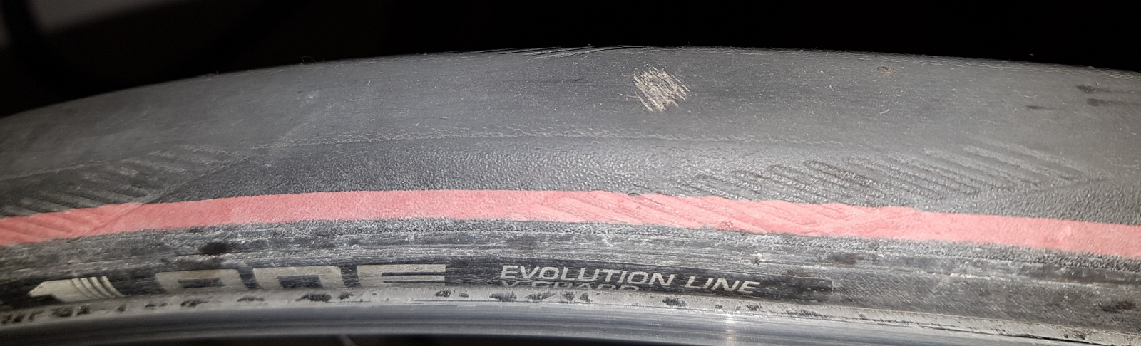

Ich fahre den neuen Pro One Tube Type in 25 mm seit ca. 1800 km. Laut den Verschleißmarkierungen muss ich den Hinterreifen bald austauschen. Bin da etwas enttäuscht, denn der Conti 4000 hatte immer ca. 3000 km gehalten.
Muss mal schauen, wieviel Sicherheit sich Schwalbe bei den Verschleißmarkierungen eingebaut hat. Im Allgemeinen bin ich aber sehr zufrieden mit dem Reifen: Leicht, läuft super und keine Platten bisher und die Lauffläche zeigt keine Schnitte etc. Fahre den Reifen aktuell auf einer 18c Felge, will aber bald auf 21c wechseln. Schwalbe gibt diese Breite ja frei auf deren Homepage @Patrice_F

Schlau mich mal auf. Wo hat der One eine Verschleißmarkierung?

Ich habe anlässlich dieses Schadbildes den Reifen getauscht und nach TWI gesucht. Gibt es hier nicht. Auch auf der Schwalbe Seite kein Hinweis
https://www.schwalbe.com/de/verschleiss
