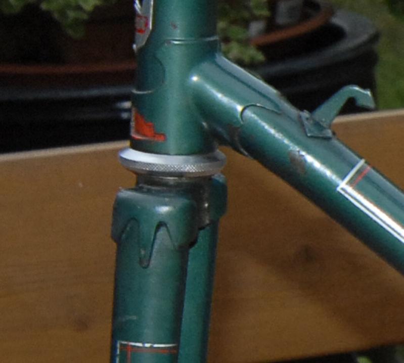

Ich hab einen Rahmen mit einigen Anbauteilen aus dem Schrott gezogen. Es handelt sich um einen "favorit"-Stahlrahmen mit sehr schönen Muffen, angelöteten Haken für die Luftpumpe und einem Sockel für einen Schalthebel.
Ich hab keine Ahnung, wa shier nun in meinem Ständer hängt und wäre für Infos jedweder Art dankbar!
Fotos in meinem Album!

Wobei die Anbauteile hier anscheinend teilweise DDR sind. Rasant Bremse, Steuersatz sieht ähnlich Renak aus, Diamant(?)Alu-Kurbel.
AW: "favorit"!?
Da Rad ist wohl lange und häufig "komplettiert und ergänzt" worden. Bremsgriffe sind von Weinmann, hintere Bremse Rasant Ty 200, vordere Bremse Weinmann, Schaltheben Sachs Huret. Mehr ist nicht mehr dran! Der Rahmen scheint am Unterrohr leicht gestaucht zu sein und hat am Oberrohr eine kleine Delle. Die linke Strebe ist leicht eingeknickt. Vom Steuerkopfschild ist nicht mehr viel zu erkennen. Es war ein Grünert-Vorbau drauf. Den habe ich leider zerrunkst, als ich versucht hab, die Klemmschraube zu lösen :crying:

die Gabel scheint im Steuerkopf mehrere Stellungen vorgegeben zu haben!? Geradeauslauf und jeweils links und recht bei ca. 45° "rastet" die Gabel ein. Aus Positionen kurz neben diesen Stellungen "schnippt" die Gabel wieder in diese Positionen zurück?
Muß ich hierzu beim Ausbau Steuersatz/Gabel etwas beachten? Die obere Klemmmutter ist völlig verrunkst und sitzt scheinbar auch schief auf dem Gewinde des Gabelschaftes! 🙁

Naja, die Kontermutter muss runter. Vielleicht schaffst du's ohne das Gewinde zu ruinieren. Einfach vorsichtig versuchen aufzudrehen, anders geht's wohl nicht. Der Steuersatz ist vermutlich hin.
Willst du das Radl aufbauen und fahren? Vielleicht habe ich noch einen passenden Steuersatz. Sieht zumindest genauso aus. Ob die Maße passen müsste man ausmessen.

Die Lagerschalen sind eingelaufen, bzw, durch die Kugeln eingekerbt.
Wenn die bei 45° einrasten, dann sind die Lagerschalen schon einmal gedreht worden. Ein Trick. Eigentlich rasten die Kugeln ja zuerst auf 1200h, also in Geradeausstellung ein.

Wenn ich das eine Bild mal so recht genau ansehe, drängt sich der Winkel in dem die Gabel im Steuerrohr steckt ins Blickfeld. Sollte die nach hinten gebogen worden sein?
Wie auch immer, wenn der Rahmen nich gestaucht ist, wäre er ein tolles Projekt für die Schleswiger Werkstätten, wo er einen neuen Pulvermantel für 50 Euro bekäme. Danach ein paar Teile, für ca. 200 Euro dazu und fertig ist das Winterrad, vielleicht sogar als Eingang!? Die Schutzbleche sind schon dran. Perfekt.

Die Gabel ist gestaucht und hat auch Dellen am linken Gabelholm (siehe Fotos im Album).
Der Steuersatz ging gestern abend nach viel WD40 und gutmütigen Holzhammerschlägen runter. Ein Bild des Grauens. Eingeschliffene Rille vom Kugelring oben und Eindrücke vom Kugelring unten. Der Lappen glitzerte förmlich. Hier hilft wohl nur noch eine neue Gabel + Steuersatz und ich glaube, das würde dann vielleicht doch den Rahmen sprengen! Zumal der Rahmen auch noch gerichtet werden müßte. Linke Sattelstrebe eingeknickt.

Das Richten der Sattelstrebe und die Erneuerung der Gabel durch eine passende gebrauchte würde keine großen Kosten verursachen und wenn Du die hinzugefügte Gabel farblich passend lackieren und anschließend durch das geschickte Anbringen von Gebrauchsspuren optisch anpassen würdest, würde der Gesamteindruck auch stimmig bleiben. Beim Instandsetzen historischer Rennräder muß man manchmal ein wenig ausdauernd sein. Wegwerfen oder Verkauf des Rades oder der gesuchten Teile an Schnäppchenjäger (behalte die von mir gemachte Werteinschätzung im Gedächtnis) sollte hier nicht in Frage kommen.

Die Dir entstehenden Kosten wären also minimal. Das Geradezupfen einer Sattelstrebe erledigt entweder ein mit Richtlehre ausgestatteter Radhändler/Rahmenbauer, ist aber auch mit Hilfe zweier Holzbretter zu schaffen. Mein Tip wäre der Gang zu einem Rahmenbauer in Deiner Nähe - vielleicht erledigt er diese Arbeiten für einen symbolischen Preis oder gar umsonst. Falls die Biegung nicht den Bereich des Gabelschaftes betrifft, ließe sich die gestauchte Gabel eventuell wieder geradebiegen. Vielleicht kann ich Dir ja auch mit passenden Steuersatzteilen oder gar einer Gabel aushelfen - also nicht überstürzen.
AW: "favorit"!?
Och nee, jetzt nicht gleich aufgeben. Den Hinterbau kannst du selber richten. "wynklah" hat da schon ein paar Erfolge verbuchen können. Bei der Gabel, naja… Die kann man schon richten, aber da würde ich vielleicht lieber eine neue, alte besorgen. Es muss ja nicht unbedingt eine originale sein. Z.B. sehen alte Peugeot-Gabeln ganz ähnlich aus. Ich weiß nur nicht, ob favorit Sondermaße hatte wie Diamant.
