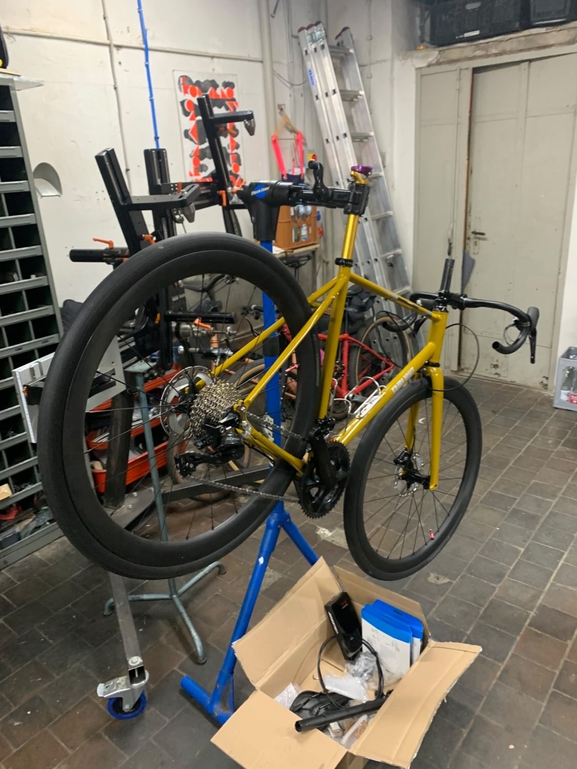

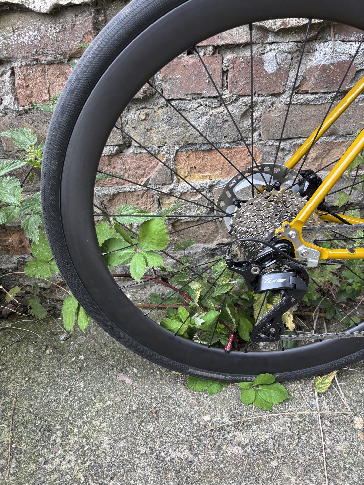

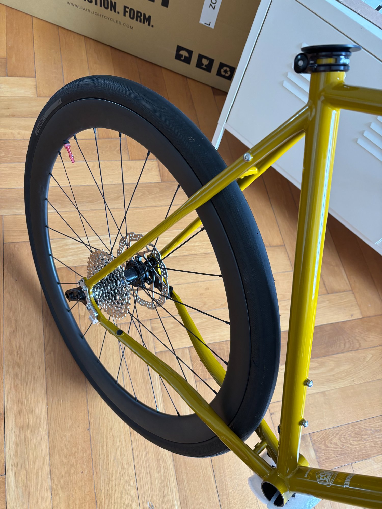

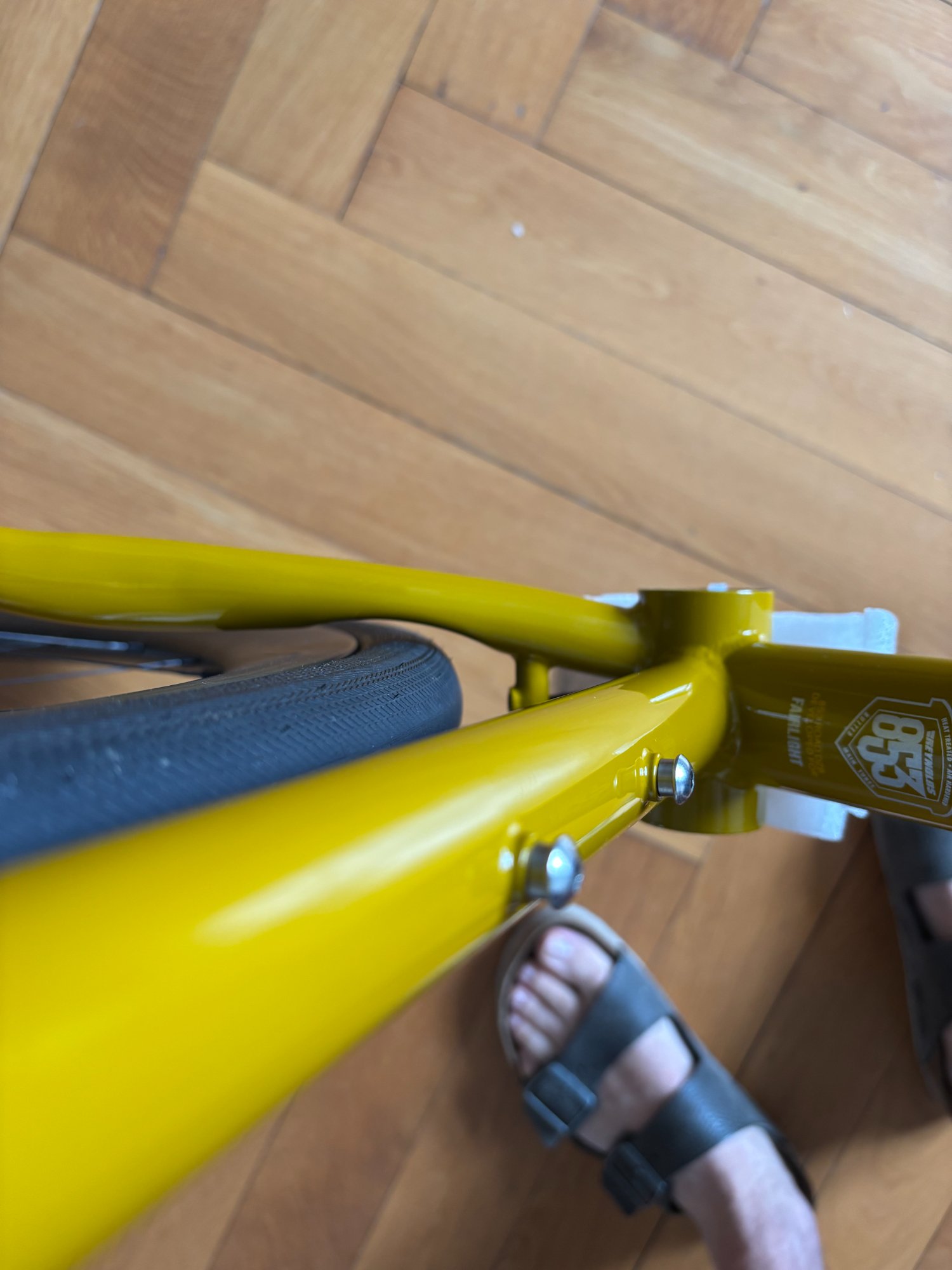

Mal kurz das Laufrad eingesetzt mit einem S-Works Mondo 35mm auf einer Felge mit 24mm Maulweite, kommt auf 36,5-37mm mit TPU-Schlauch. Weitere Bilder kommende Woche, das Rad ist jetzt im Aufbau bei einem Bekannten.
Edit: Fast fertig. Morgen ist wohl NBD!

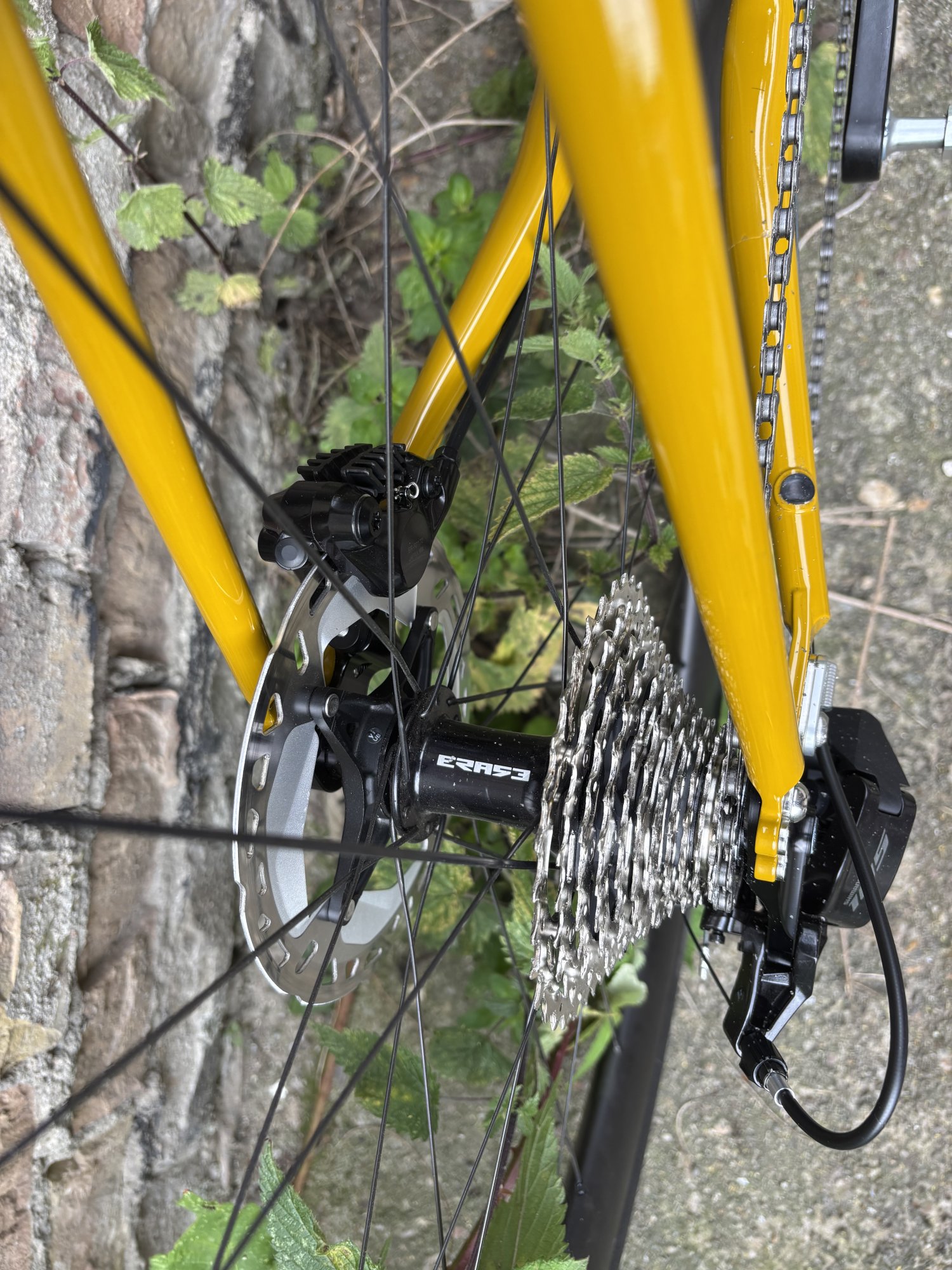

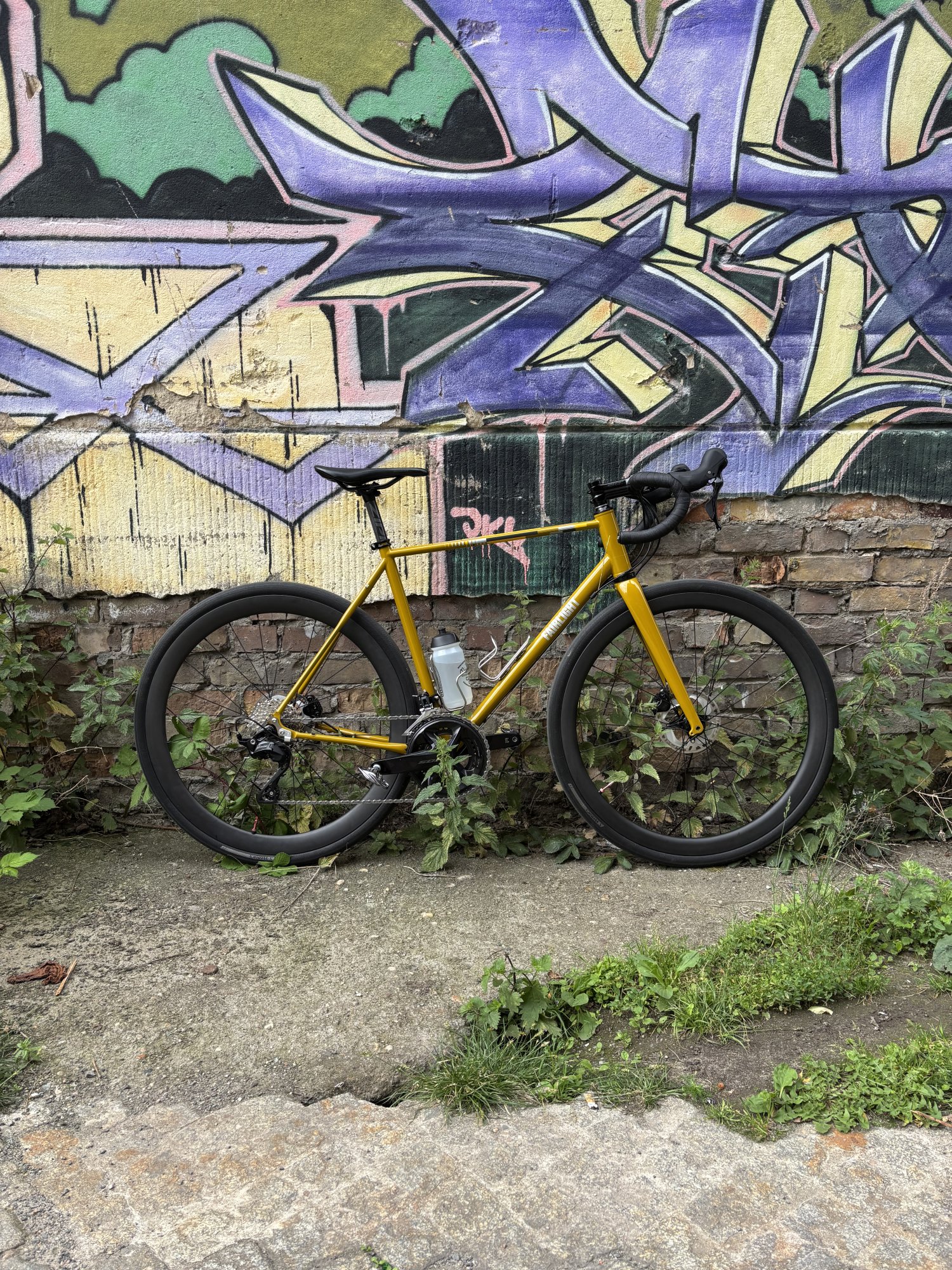

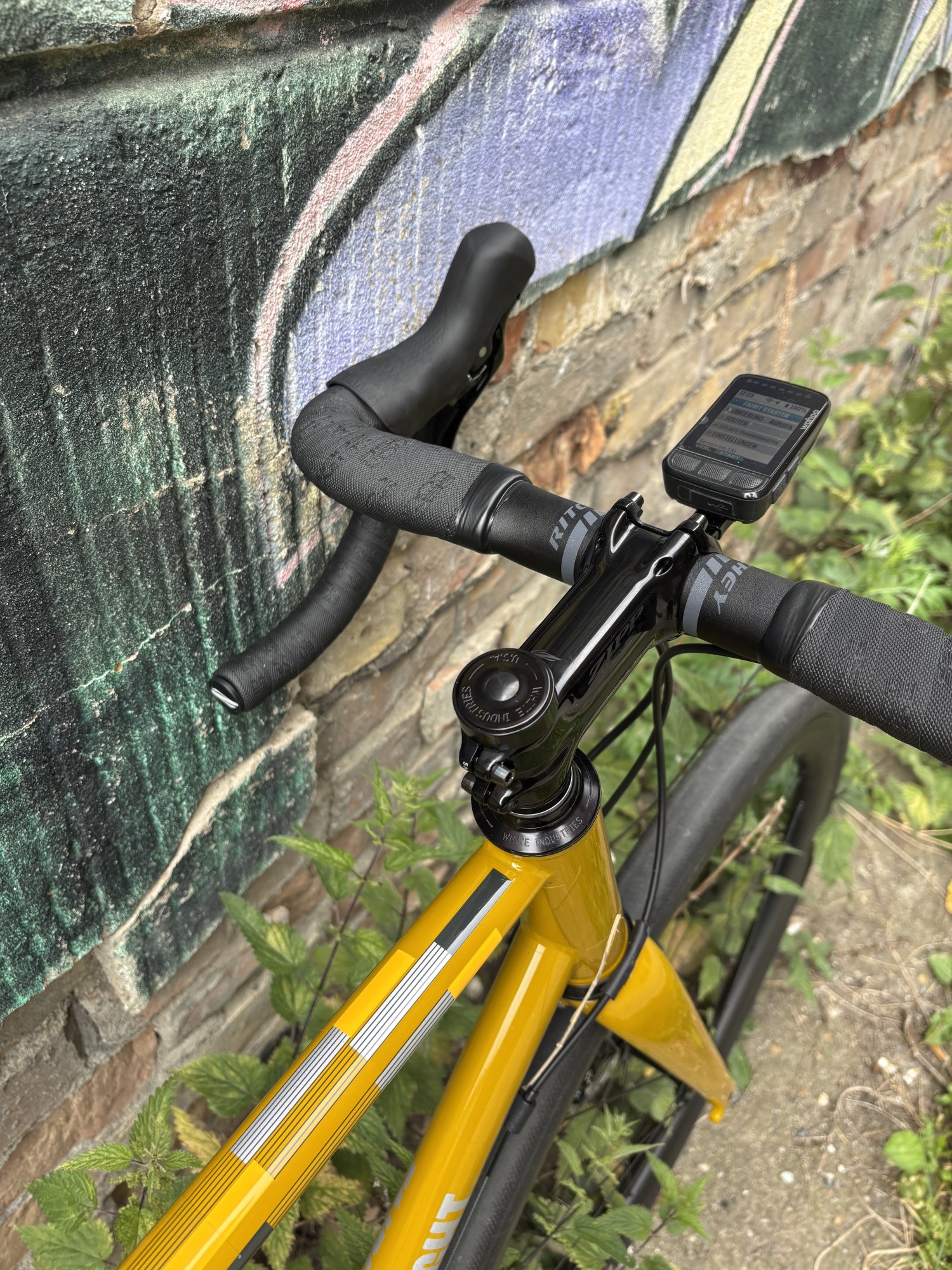

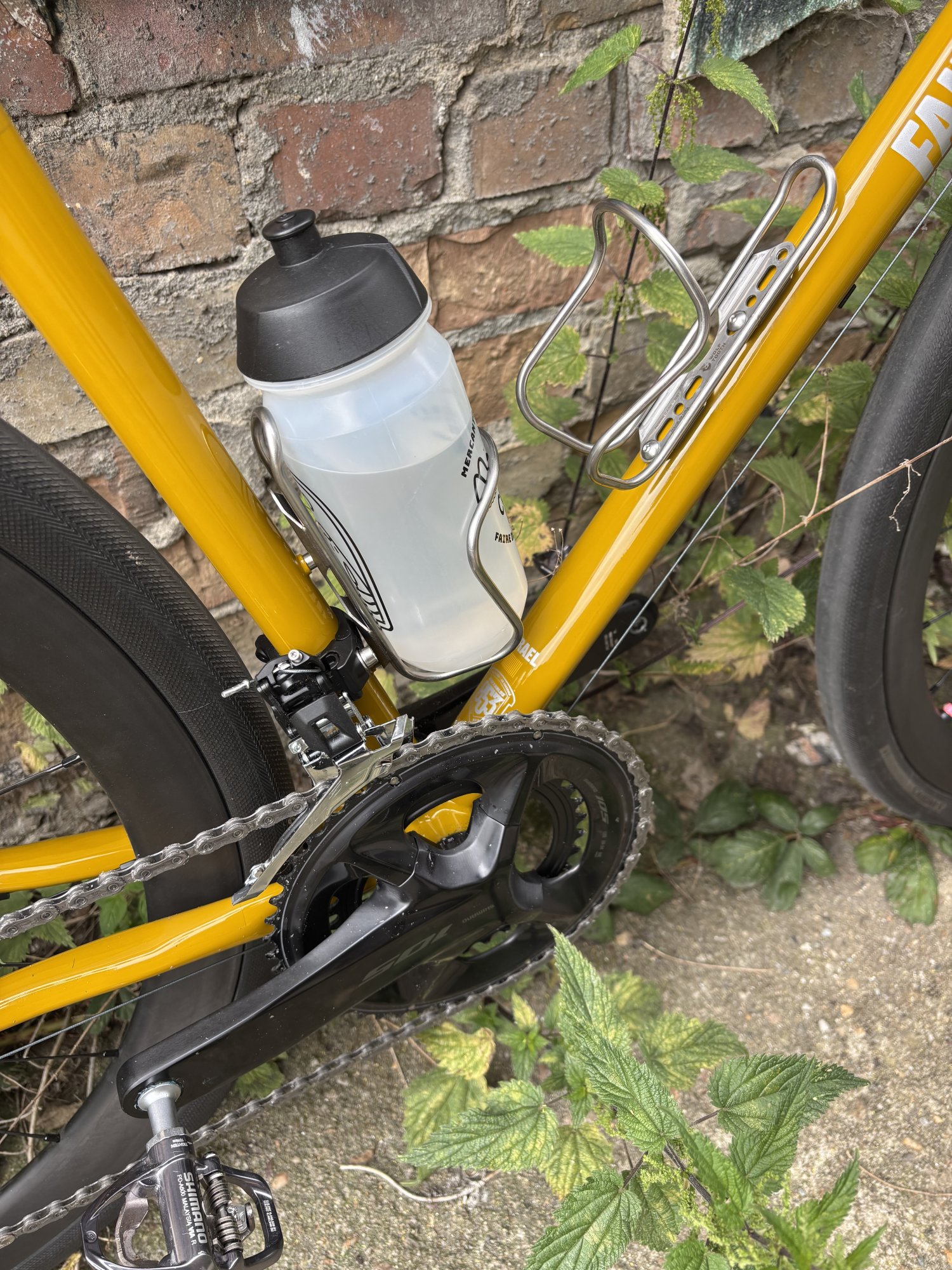

Heute ist es endlich soweit ;)
Fairlight Strael 4.0 - 54T
Zipp Service Course Vorbau + Sattelstütze
White Industries Headset
Ritchey Streem Lenker
Shimano 105 7100 mechanisch
Nextie ARX 39/44 + Erase Road V2 Naben + 24h CX Ray
Die Brennnessel hättest Du aber schon noch wegmachen können. 🤣
Sieht live tatsächlich gut aus die Farbe! Insgesamt auch von den Proportionen her ein stimmiges Rad mit ensptannter Geo, gute Wahl mit der T-Variante.
Da hast du recht. Es kommen sicher noch weitere Bilder, die ohne störendes Unkraut sind ;)Komme übrigens so auf 9,1kg mit 35mm Reifen, TPU Schläuchen, Pedalen, GPS-Halterung und Flaschenhaltern. Das Ziel waren eigentlich sub 9kg. Vielleicht kommt irgendwann ein Carbonlenker & leichterer Sattel dran, wobei ich die Ergon-Sättel super finde.

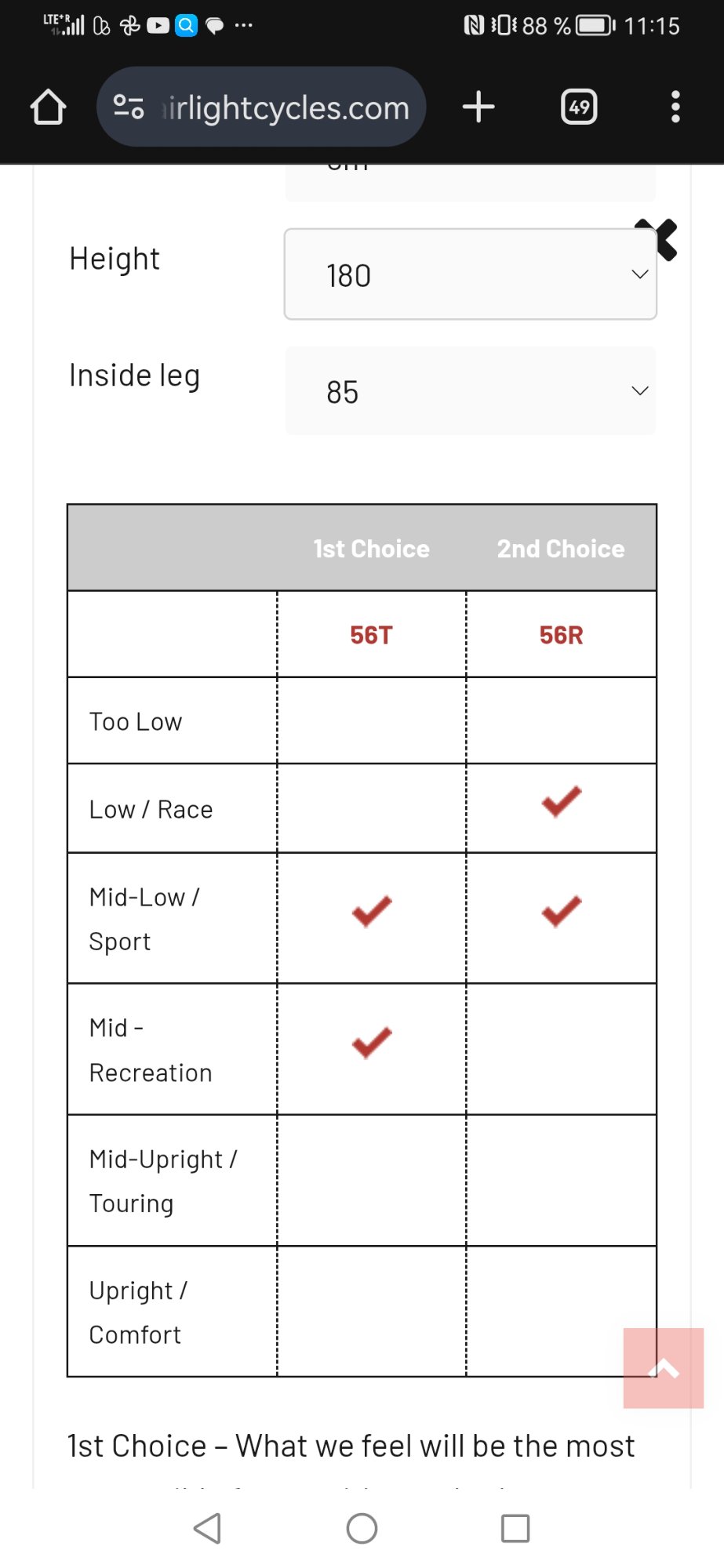

@dominik_bsl Ein sehr schickes Rad hast du da. Welche Größe fährst du und welche Maße hast du?
Ich bin 181cm und habe eine SL von 85.
Der Rechner der Homepage schlägt mir 1. Wahl 56t und 2. Wahl 56r vor.
Ab 183cm sagt er das gleiche in 58.
T kommt mir arg kurz vor.
Ich bin 184 und habe eine Schrittlänge von 89.
Sowohl die netten Menschen vom Kundendienst von Fairlight, mit denen ich gemailt hatte als auch der Bikefitter meinten, ich könne entweder 56T oder 58 R nehmen.
Ich habe mich dann für das 58 R entschieden (wegen des geringeren Slopings).
