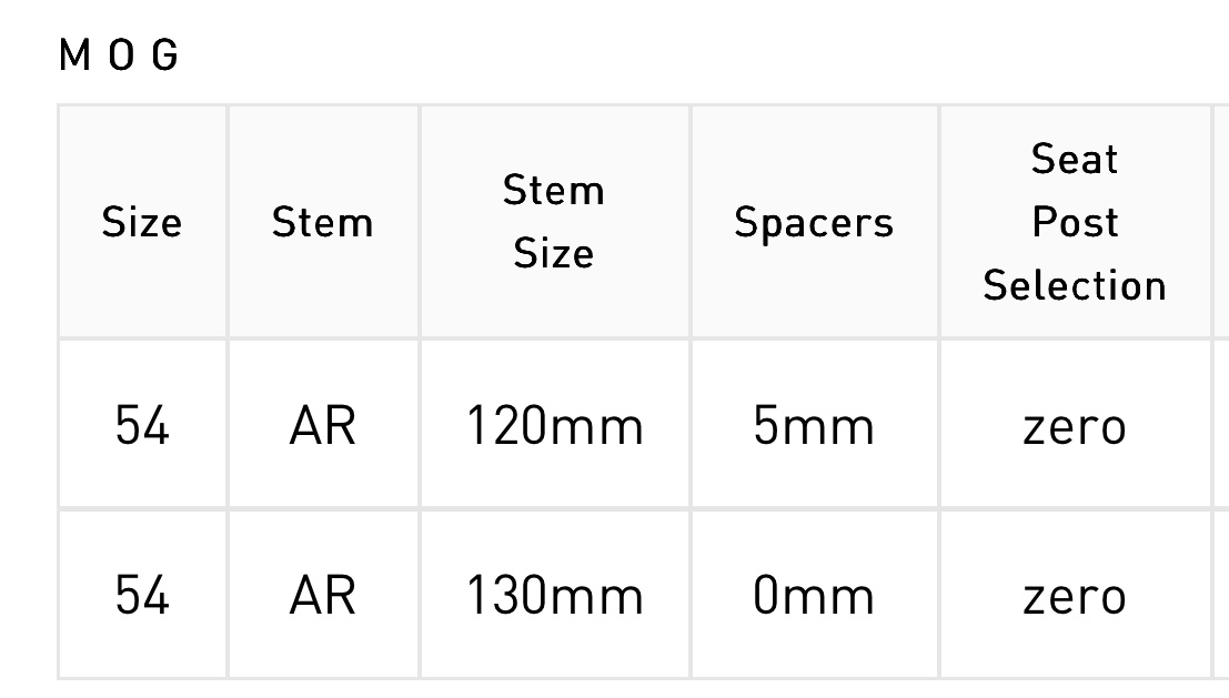

Habe mal das Tool auf der Enve Seite genutzt, die Instruktionen gefolgt und mein fit am Grail gemessen. Dabei kam folgendes raus:
Das sieht eindeutig nach Größe 54 aus, ich bin jedoch etwas irritiert über die Angaben bzgl Stem Size. 120-130mm? Aktuell fahre ich ja das One-piece Cockpit mit 90mm. Gleichzeitig steht da aber auch beim Stem „AR“, was wohl soviel bedeutet wie „as required“.
Außerdem hatte ich schon mal per Mail Kontakt mit einem Händler über ein Rad in der Größe 54, und der meinte das Mog in 54 wäre deutlich kleiner als mein Grail.
Was meint ihr, kann ich mich auf das Ergebnis des Enve Tools verlassen und bedenkenlos Größe 54 nehmen?
Föhrt hier jemand das Mog in der Größe und kann vielleicht was dazu sagen?
Kenne deinen Fit nicht, aber mir hat das Enve Tool auch nicht wirklich geholfen. Gut, Reach und Setback (=0mm) sind beim Enve kürzer als beim Canyon, dennoch klingt 120mm arg lang…

Kommt die unterschiedliche Vorbaulänge eventuell durch den Reach vom Lenker?
Eventuell hat der Canyon Lenker weniger Reach als der Lenker von Enve so dass mit dem Vorbau ausgeglichen werden muss.
Fährst du das Grail mit Spacern? Falls ja, dann könnte auch ein 56er passen.
Mein Grail hat keine Spacer, aber das mit dem Reach könnte passen.
War mir inzwischen ein Rad anschauen und wurde auch umfassend beraten. 56er wäre zu groß, ein 52 könnte sogar passen wenn man denn sehr aggressiv sitzen will. 54er sollte die perfekte Größe sein.
