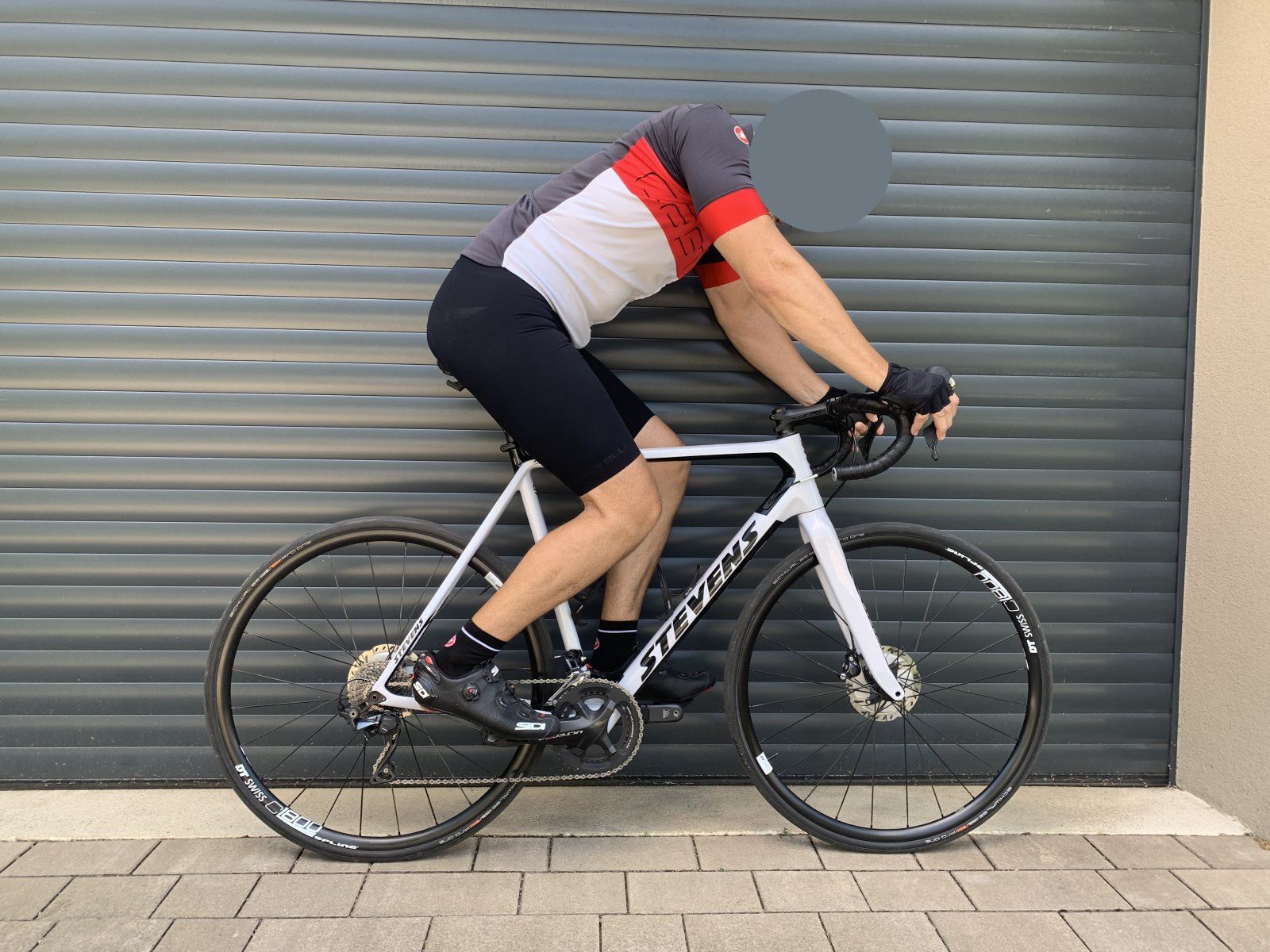

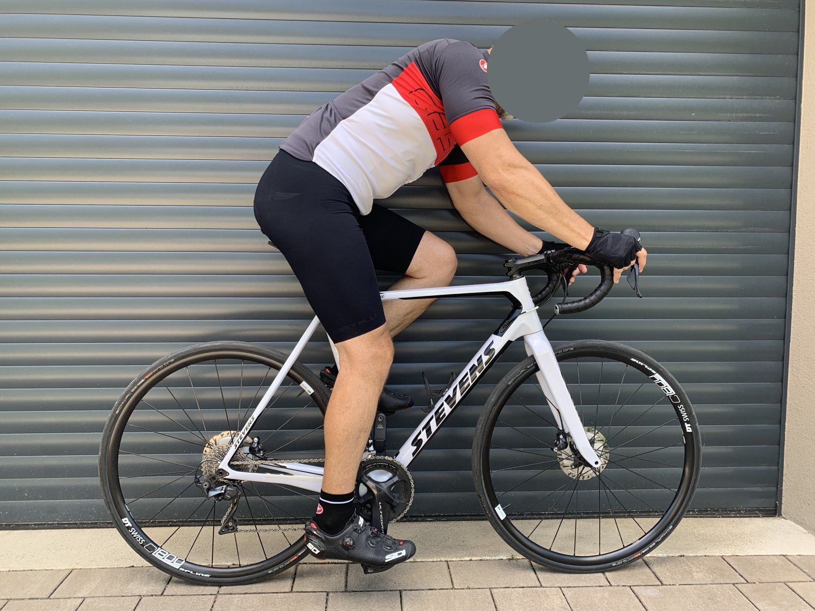

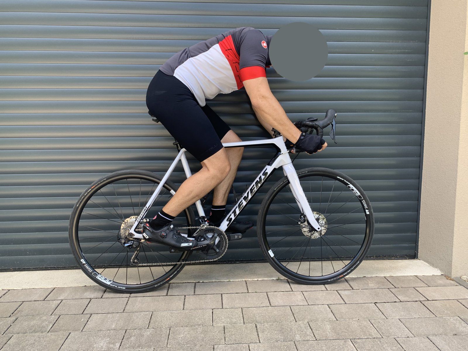

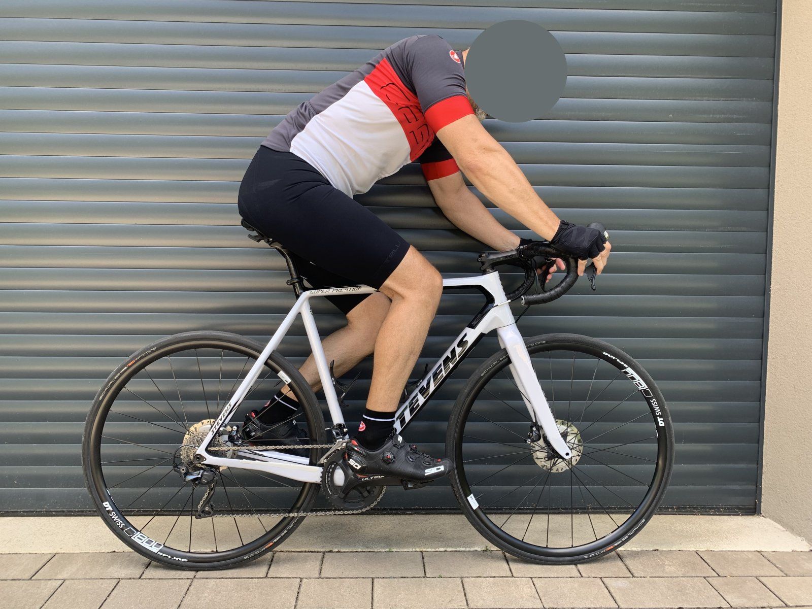

Anbei ein paar Fotos zur Sitzposition auf meinem Stevens Super Prestige, vielleicht könntet ihr das mal begutachten/bewerten/in der Luft zerreisen ;)
Tu mir schwer mit einer eigenen Einschätzung, ist mein erstes Rennrad (ein Puch Clubman in 1983 zähle ich jetzt nicht zu Rennraderfahrung), bisher nur MTB, und das ist auch schon ein Weilchen her...

Danke für die Antwort, ich bin mir leider unsicher damit, da mir absolut jede Erfahrung mit Rennrädern fehlt, und schmerzfrei fahren geht aufgrund einiger alten Verletzungen leider sowieso nicht, also kann ich mich danach auch nicht richten.
Ich war auch letztes Jahr beim Bikefitting, weil ich mir die Haltung etwas gestreckt vorkam (ist aber jetzt im 2. Jahr kein Thema mehr), dort wurde der Sattel um 1cm weiter nach vorne montiert, die Cleats ein Stück weiter nach hinten, und der Sattel um 1,5cm gesenkt, was für mein Gefühl aber zu tief war, deswegen habe ich ihn wieder auf die ursprüngliche Höhe gestellt.
Noch eine Frage, ist meine Sitzposition eher sportlich oder "gemütlich"?

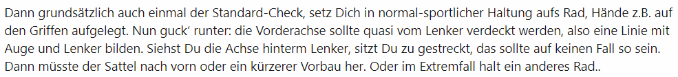

Leider, aber verständlicherweise (nicht auf mögliche Hässlichkeit bezogen..) hast Du Dein Gesicht verdeckt, denn für manche Fitterei benötigt man die Augen, ich zitiere mich mal:
Etwas sportlicher wäre Vorbau umdrehen (also etwas tiefer, oder einen Spacer rausnehmen falls vorhanden) und den Sattel etwas nach hinten.
Der Vorbau ist schon gedreht, also "negativ". 😉
Und eigentlich ist es heutzutage umgekehrt, sportlicher ist Sattel vorn (das öffnet den Hüftwinkel), dafür Arme anwinkeln, um den Oberkörper wieder runter zu bekommen. Ob man das "richtige" sportlich mag, ist die andere Frage, aber ist halt die aerodynamischste Position.

Eher gemütlich. Etwas sportlicher wäre Vorbau umdrehen (also etwas tiefer, oder einen Spacer rausnehmen falls vorhanden) und den Sattel etwas nach hinten.
Vorbau war schon original nach unten, Spacer ist nur mehr einer mit 5mm über der flachen Lagerschale, den möchte ich wegen Gabelschaftbelastung lieber drinlassen.
Ich finde, du sitzt ganz passabel. Ich würde jetzt erst einmal mit dieser Einstellung fahren und versuchen, genau auf die körperlichen Reaktionen, sprich etwaige (neue) Zipperlein, achten und dann bei Erfordernis ggf. in eine neue Einstellrunde einschwenken. Viel Spaß mit dem ersten bügelgelenkten Radl.
Vom Fahrgefühl küsse ich eh schon den Vorbau, so gesehen, mag ich es wahrscheinlich gar nicht sportlicher.
Würde ich nur ändern, wenn ihr meint, das geht so gar nicht.....

deine position sieht gut aus und wenn du dich gut fühlst, würde ich nichts ändern
in einem forum wirst du immer vielen meinungen ausgesetzt, fundierten und weniger fundierten, aber nie vergessen: viele köche verderben den brei
letztendlich zählt dein gefühl
Bin eh ganz erstaunt, dass die Meinungen gar nicht so weit auseinandergehen, also lasse ich es so wie es ist. Warum mich der Bikefitter 1,5cm tieferlegen wollte, werde ich aber nicht verstehen.
Danke an alle für den Input :bier:
