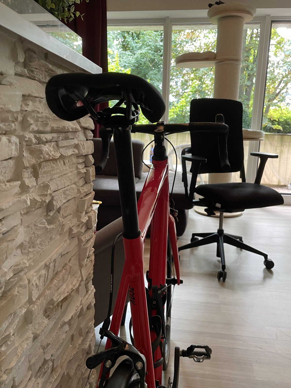

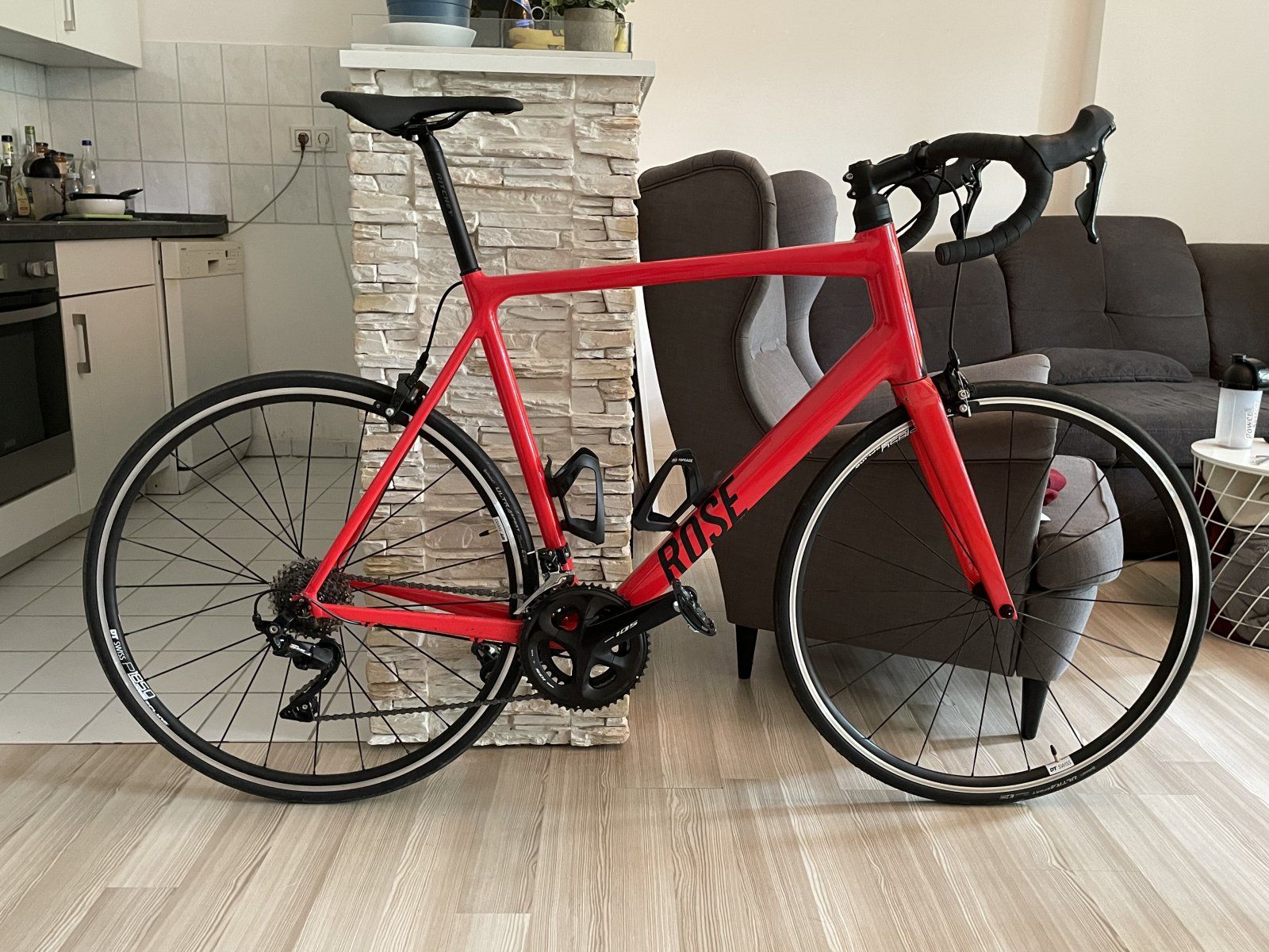

Hallo, HILFE!
Ich bin Rennrad-Neuling und habe mir eins von Rose (Pro SL 105 63") online geordert, anders ist aufgrund meiner Größe (197 - 94 er Schritt) einfach nicht möglich, da ich ziemlich groß bin und in der aktuellen Lage einfach kaum Bikes verfügbar sind. Ich habe schon einiges über die Geometrie usw. gelesen, und je mehr man liest, desto eher wünscht man sich, man wäre vor dem Kauf beim Bikefitting gewesen. Nun bin ich mir nicht sicher, ob ich es noch zurückgeben kann, da mich das Gefühl nicht loslässt, dass es viel zu groß ist - bin aber schon 200km damit gefahren (habe es jetzt seit 10 Tagen). Da ich noch keine Rennrad-Kleidung habe (ist schon in der Post auf dem Weg zu mir) hab ich mir möglichst enge Kleidung zusammen gesucht und erwarte nun gespannt eure Meinungen!
LG aus Hamburg
Adrian
Ich bin 1.98m, hab gerade mal die Geo überflogen und würde für mich auch ein 63er wählen.
Auf dem Bild sieht der Rahmen gross aus aber man sieht auch, das Du schon ein ziemlich langes Ende bist mit laaaaangen Armen. Möglicherweise wäre ein 61er auch gegangen aber ich finde das 63er ist nicht falsch.
Du sagst, Du bist schon 200KM gefahren, wie fühlt es sich denn an? Bedenke auch, das wenn Du neu angefangen hast, sich jede Position am Anfang erst einmal ungewohnt anfühlt.
Man sieht den Sattel nicht, auf dem Bild habe ich das Gefühl, Du sitzt ziemlich weit hinten. Vielleicht kannst Du mit dem Sattel noch ein bisschen nach vorne rutschen. Welche Vorbaulänge ist verbaut (120?)?
Vielleicht kann mal ein Kollege ein Bild von Dir wärend der Fahrt machen.
Hi, danke für deine Rückmeldung!

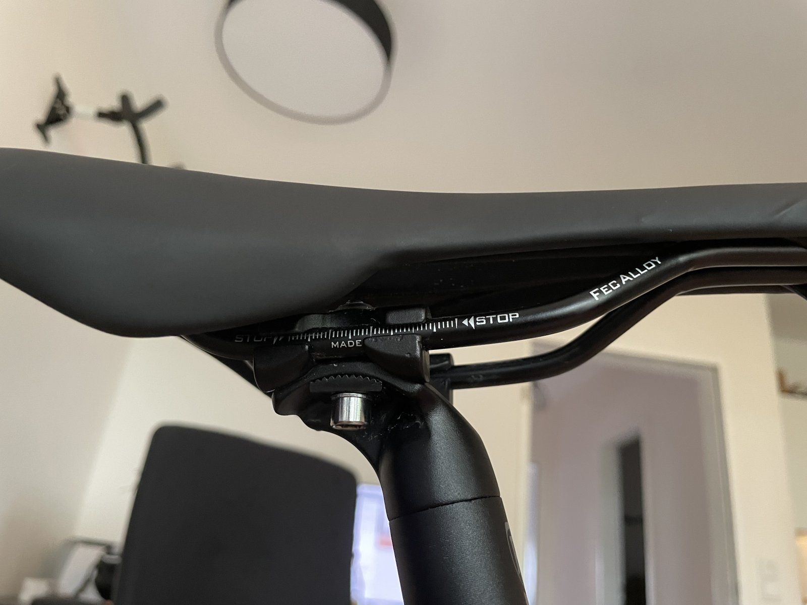

Zuerst ein Mal, es fühlt sich ganz gut an beim Fahren, allerdings komme ich mir immer sehr gestreckt auf dem Rad vor und das äußert sich darin, dass ich lieber Oberlenker fahre, was natürlich suboptimal ist. Vorher bin ich ein 61er City-Rad gefahren und da saß ich natürlich deutlich aufrechter; finde allerdings beim Betrachten meiner Bilder, dass mein Rücken auch schon ziemlich gestreckt ist. Ich bin mega verwirrt was den Sattel angeht, es sieht so aus als ob man den gar nicht verstellen kann...siehe Bilder. Habe mir aus Spaß hier um die Ecke mal einen deutlich kürzeren Vorbau 90 statt 120 (Original) besorgt um einfach Mal zu testen. Nun soll ja eine zu starke Veränderung des Vorbaus eher kontraproduktiv sein - genau so wie eine zu starke Veränderung der Sattelposition. Deshalb bin ich mir sehr unsicher. Der 90er Vorbau fühlt sich deutlich angenehmer an, vermute aber, sollte wenn dann eher zu einem 110er oder max. 100er greifen. Auf den jetzigen Fotos hat das bike den 90er Vorbau.
Als zu groß empfinde ich es nicht für deine Ausgangsmaße und Proportionen. Aber schon als groß; die nächstkleinere Rahmenhöhe würde ebenso funktionieren. Und wenn es sich für dich als zu lang anfühlt, dann wäre es aber in der Tat der sinnvollere Schritt, zur kleineren Rahmengröße zu greifen und auch dort ggf. noch eine etwas moderatere Vorbaulänge (z.B. 100/110 mm) zu fahren. Es ist letztlich auch eine Frage der Präferenz, wie man seine Sitzposition gestalten möchte, was man als kompletter Rennrad-Neueinsteiger natürlich noch nicht eindeutig für sich beantworten kann. Ein initiales Gefühl ist aber oft schon ein guter Indikator, so dass ein Umtausch vielleicht doch zu überlegen wäre. Du musst dann nur daran denken, dass die Steuerrohrlänge bzw. der Stack entsprechend niedriger ausfallen (zumal du gerade den Vorbau jetzt positiv ansteigend montiert hast im letzten Versuch).

Auf der Seitenansicht Deines Rades sieht die Überhöhung (Höhe Sattel im Verhältnis zur Höhe Lenker) eigentlich ganz Gesund aus. Mit zunehmender Gewöhnung/Flexibilität im Rücken ist da noch Luft, in Zukunft 1-2 Spacer zu demontieren. Der Sattel kann noch ein Stück nach vorne. Ich fahre an 3 von 4 meiner Räder eine gerade Sattelstütze, das bringt Dich je nach set-back Deiner jetzigen Sattelstütze (Deine hat 23mm wenn ich mich nicht irre) weiter nach vorne. Vorbau würde ich nicht kleiner als 110 gehen, sonst läuft was gehörig schief.

Ich denke auch, Du solltest etwas nach vorne mit dem Sattel.
Auf den ersten Bildern bist Du etwas sehr gestreckt aus.
Da steht zwar STOP an der Sattekllemme, aber trotzdem würde ich mal versuchen, den Sattel 2cm nach vorne zu schieben oder so weit es eben geht.

Ich habe nun den alten 120mm Vorbau wieder ran gebastelt, glaube doch das 90mm eine zu starke Veränderung ergibt. Des Weiteren habe ich nun das STOP ignoriert und den Sattel ca 1 -1,5cm nach vorne gestellt. Könnte den passenden Vorbau in 110mm für 30€ bekommen, denke den hole ich mir. Da 120mm ja nicht VÖLLIG zu lang ist denke ich dass ich mit einer kleinen Veränderung subjektiv viel erreichen kann.

Bevor du in einen weitern Vorbau investierst, würde ich mal nach einer geraden Sattelstütze ohne set-back fragen. Du gewinnst deutlich mehr und mir geht es zumindest so, dass ich deutlich lieber weiter vorne, über den Pedalen sitze. Gibt mir subjektiv das Gefühl eines kräftigeren Tritts.... 😎

ich denke rein optisch, und ich kann nur nach deinen fotos gehen, ist an deiner rad-/rahmen- wahl nichts auszusetzen.
zum thema zu groß, und wie gesagt basierend auf deinen fotos, ist es keinesfalls:
wenn ich die sattel-vorbau-überhöhung sehe, und wohl gemerkt bei einem vorbau, der bereits nach oben zeigend montiert wurde, würde ein kleiner rahmen dich in eine noch agressivere sitzposition "zwingen".
also wie gesagt ... du und dein neuer rahmen / dein neues rad scheinen gut zu einander zu passen.
