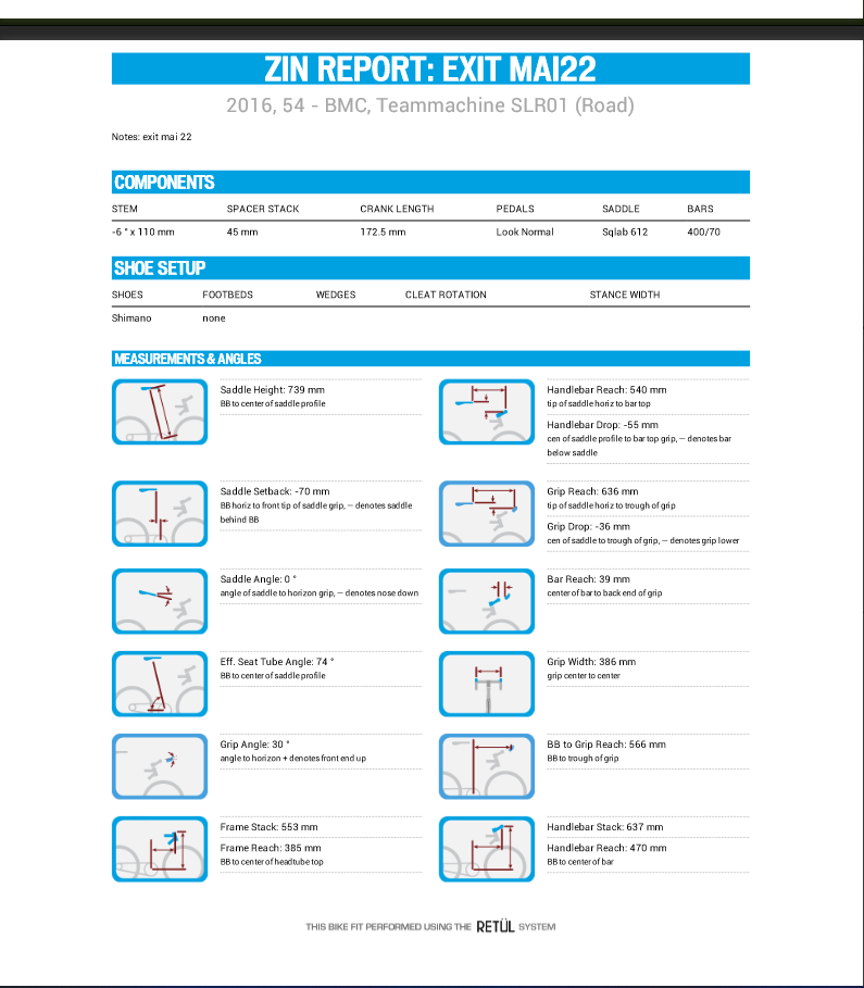

Hier mein Bikefitting von Retül da wir ja die gleichen Maße haben
Mittlerweile habe ich einen S-Works Power Sattel und diesen habe ich angepasst da die Maße zum Sqlab Sattel anders sind. Als Tipp teste mal einen 110er Vorbau wie sich das (bergab) anfühlt

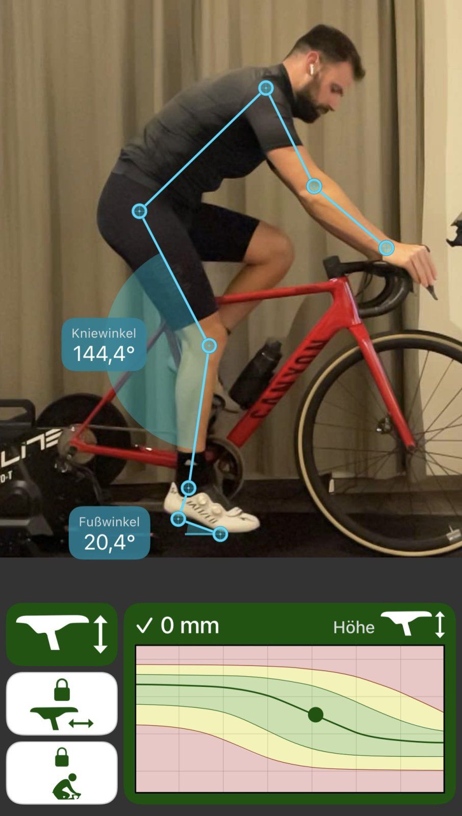

Heute Sattel 1cm weiter nach hinten, jetzt passt laut der App auch der kniewinkel

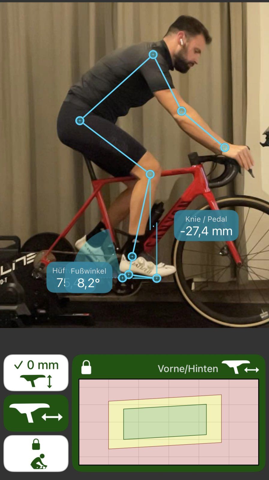

Komisch finde ich aber nun mein Knielot..
Ich habe auch aktuell kein Feedback mehr ob sich etwas besser oder schlechter anfühlt, es sind aktuell einfach zu viele Eindrücke..
Ja, beim aufwärmen trete ich komplett außerhalb der Balance.. ich trete an und an einbeinig aber nur um zu testen ob die sitz Position gut ist.. momentan verlaufe ich mich.. sieht aber schon besser aus..
Momentan verändert zum letzten Monat..
  • Cleats von ganz vorne nach ganz hinten
  • Sattel 1,5cm tiefer, bin jetzt auch bei ca 74cm bei 86cm beinlänge
