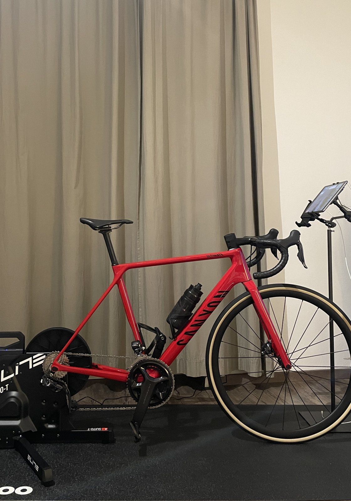

Schönes Moped im Hintergrund.Hier mal meine Sitzposition auf der Rolle.
Habe mir nun nach ewigen hin und her indoor die Zeit genommen um meine Sitzposition zu überarbeiten. Hatte öfters mal schmerzen, die legten sich dann aber wieder, konnte sogar bis zu 11 std so fahren, hatte trotzdem aber immer das Gefühl an die sattelspitze zu rutschen und die Hüfte mit zu kippen.. ich bin zugegeben schlecht gedehnt.
Bin jetzt mit dem Sattel um gute 1.5cm runter gegangen, komme nun mit der Ferse grade so an die Pedale in senkrechter Stellung. Witzig das ich entgegen aller Höhenberechnungen auf Max 740 sitzen kann, anstatt zwischen 750-760..
Ist mir aber egal, die Position muss letztendlichpassen. Was sagt ihr zum winkel..? Das „Programm“ würde mich jedenfalls wie alle Formeln höher setzen, da würd ich aber wieder zu kippen beginnen und auch nicht mal die Kurbel mit den Fersen erreichen..?

Ich sitze auch ungefähr 1,5cm tiefer, als mir diverse Berechnungsmethoden vorgeschlagen haben.
Nehme an du hast die gleiche Schrittlänge wie ich mit 86cm bei 176cm Körpergröße. Laut Berechnung müsste ich 76cm Sitzhöhe haben. Fahre viele Jahre schon mit 74cm Sitzhöhe und fühle mich sehr gut beim treten. Der Nachsitz muss auch stimmen damit man sich wohlfühlt im Tritt. Klar wenn die Geo zu einem passt. Die Berechnungsbeispiele darf man nicht immer drauf wert legenHabe mir nun nach ewigen hin und her indoor die Zeit genommen um meine Sitzposition zu überarbeiten. Hatte öfters mal schmerzen, die legten sich dann aber wieder, konnte sogar bis zu 11 std so fahren, hatte trotzdem aber immer das Gefühl an die sattelspitze zu rutschen und die Hüfte mit zu kippen.. ich bin zugegeben schlecht gedehnt.
Ich sitz laut dieser 0,885 Formel auch 2,5 cm zu tief. Sitze aber perfekt am Rad wie ich finde. Es hängt ja von vielen Sachen ab, wie Cleatsystem, Kurbellänge, Sohlendicke, Einlage, Ferse hoch/runter beim Treten usw.Bin jetzt mit dem Sattel um gute 1.5cm runter gegangen, komme nun mit der Ferse grade so an die Pedale in senkrechter Stellung. Witzig das ich entgegen aller Höhenberechnungen auf Max 740 sitzen kann, anstatt zwischen 750-760..
So unterschiedlich ist das. Nehme ich genau diese Formel sitze ich 2cm zu hoch. Dazu habe ich dann echt ein (Retül) Bikefitting gemacht weil ich mich nicht wohl fühlte und er sagte runter. Es spielen andere Faktoren auch mit wie du sagstIch sitz laut dieser 0,885 Formel auch 2,5 cm zu tief. Sitze aber perfekt am Rad wie ich finde. Es hängt ja von vielen Sachen ab, wie Cleatsystem, Kurbellänge, Sohlendicke, Einlage, Ferse hoch/runter beim Treten usw.
Da nach fixen Winkeln oder sonstigen Dingen zu gehen find ich nicht wirklich hilfreich.
Ich sitze laut dieser Formel um 1.8cm zu hoch, aber ich fühle mich so sehr gut. Ich ging von der errechneten Höhe von 79.7 aus und habe die Höhen von 78 - 82 cm in 0.5cm Schritten ausgiebig getestet und ich bin bei 81.5 cm als Idealhöhe "gelandet".Ich sitz laut dieser 0,885 Formel auch 2,5 cm zu tief. Sitze aber perfekt am Rad wie ich finde. Es hängt ja von vielen Sachen ab, wie Cleatsystem, Kurbellänge, Sohlendicke, Einlage, Ferse hoch/runter beim Treten usw.

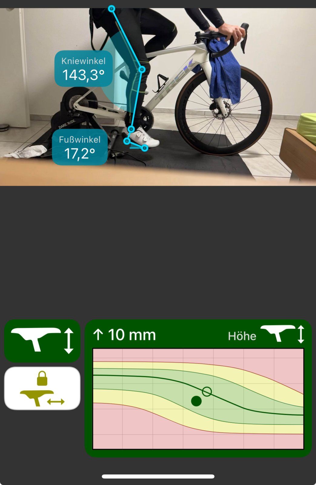

Bild 1 habe ich die Sitzhöhe 1cm niedriger gestellt.

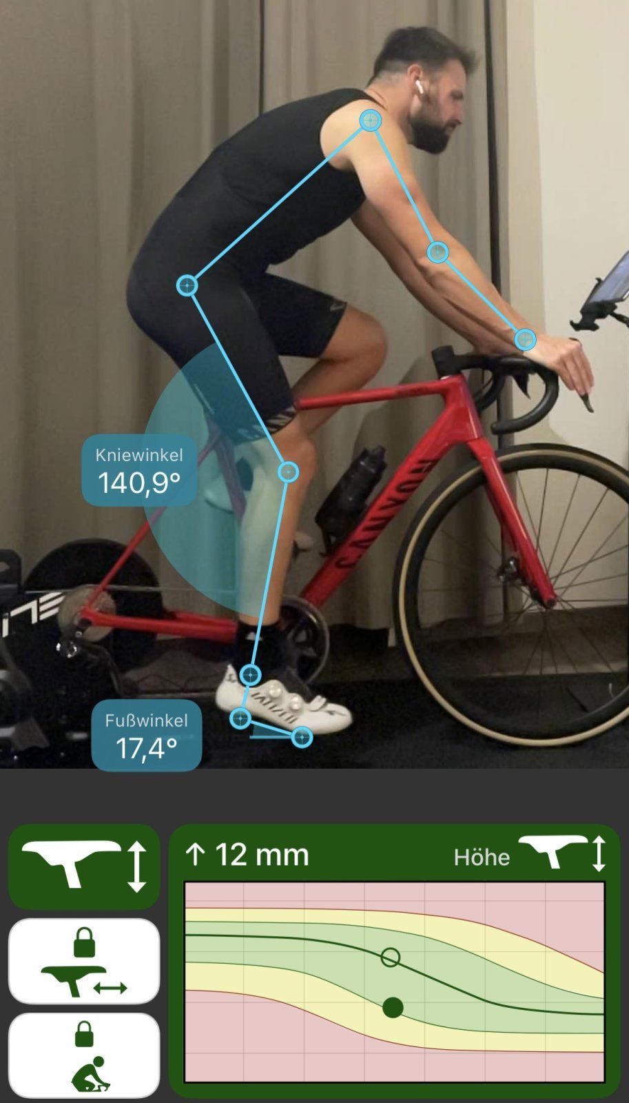

Bild 2 den Sattel 1cm nach vorne gestellt, Sitzhöhe 1cm hoch auf mein Optimum. Den falschen Winkel Oberkörper-Arme hat die App sehr gut erkannt.
Schon interessant, was die App erkennen möchte (oder kann). Die Vollversion ist jetzt mit 5,99€/Jahr nicht zu teuer und ich werde die nächste Zeit etwas rumspielen.
Die angeblich perfekten 110 Grad bekäme ich nie hin und dafür müsste ich mich mindestens 2cm höher setzen, was nach der 0,885 Methode passen würde, für mich in keinster Weise fahrbar wäre.
