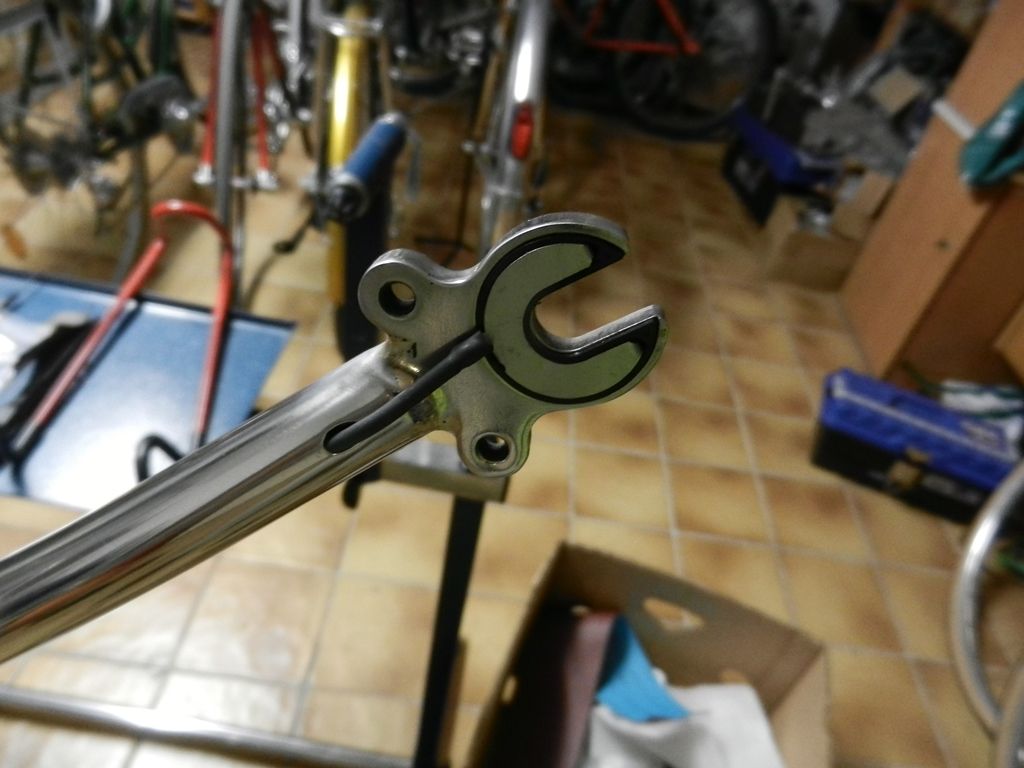

Die Drehmo-Abstützung ist im Ausfallende (OEM-Platte). Also ganz elegant gelöst. Die doppelte Schaltzugführung ist aber in der Tat ziemlich unschön. Der Innenring des Berthoud-Drehgriffs ist ausgefräst worden, so dass er nun direkt neben dem Vorbau befestigt werden kann.

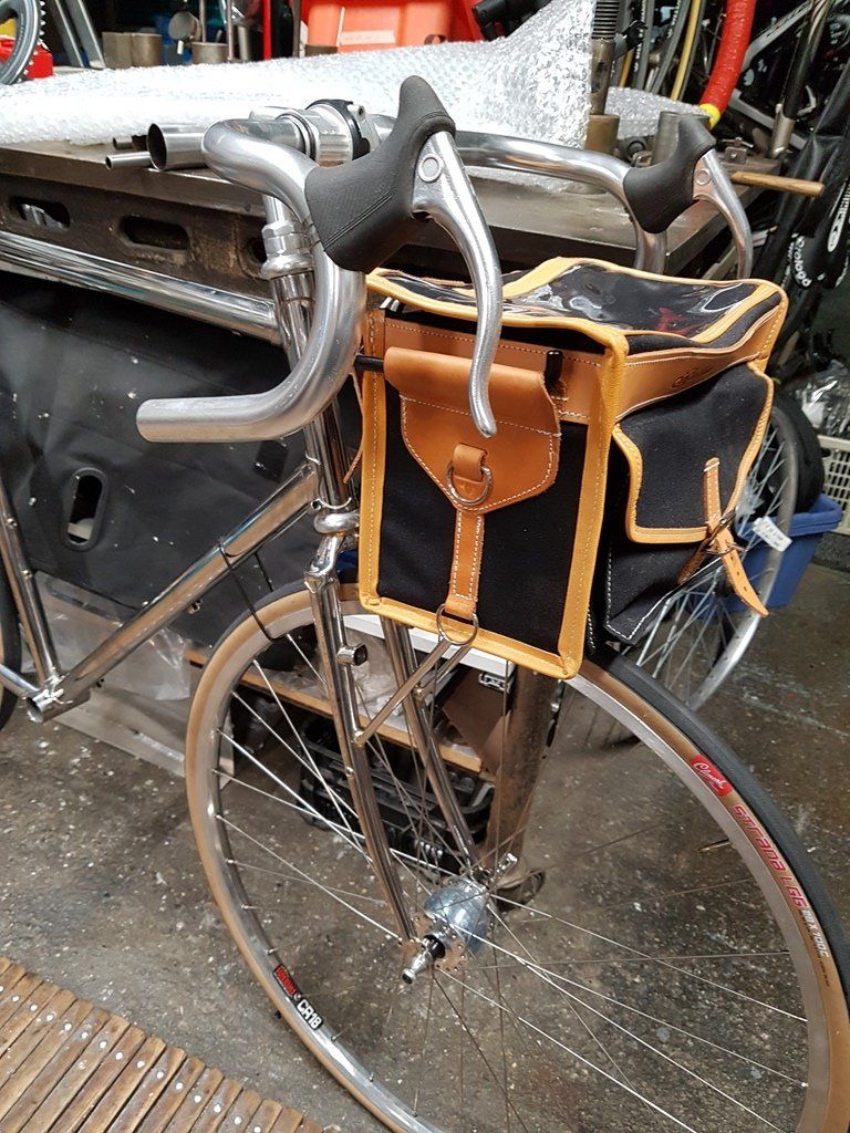

Man kann natürlich nicht so einen Rahmen im Keller haben und still in der Bude sitzen. Natürlich hats mir gleich in den Fingern gejuckt, auch wenn noch nicht alle Teile da sind.
Erstmal die Ausfallenden zusammengabaut und das Kabel in Gabel und Baguetteträger verlegt.
Licht kommt dann vllt. morgen.

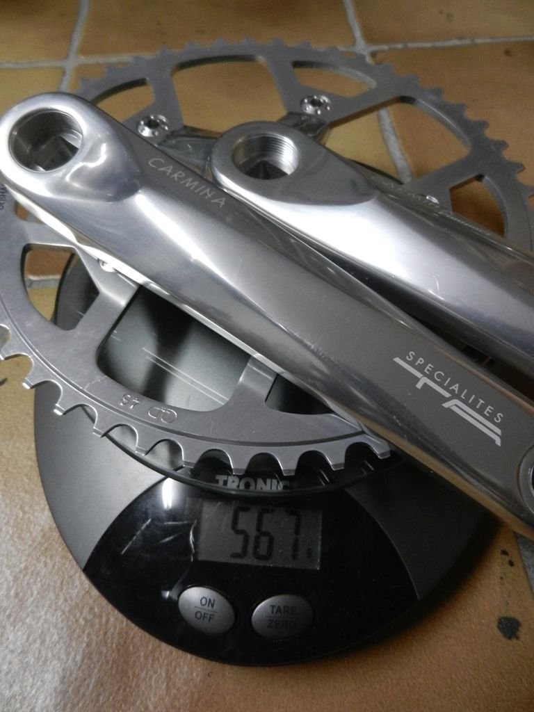

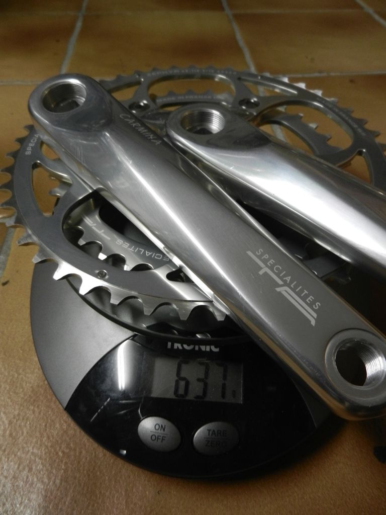

Dann hab ich bei Serge noch eine Carmina Compact mitgenommen, die mir für dieses Projekt passend erschien.

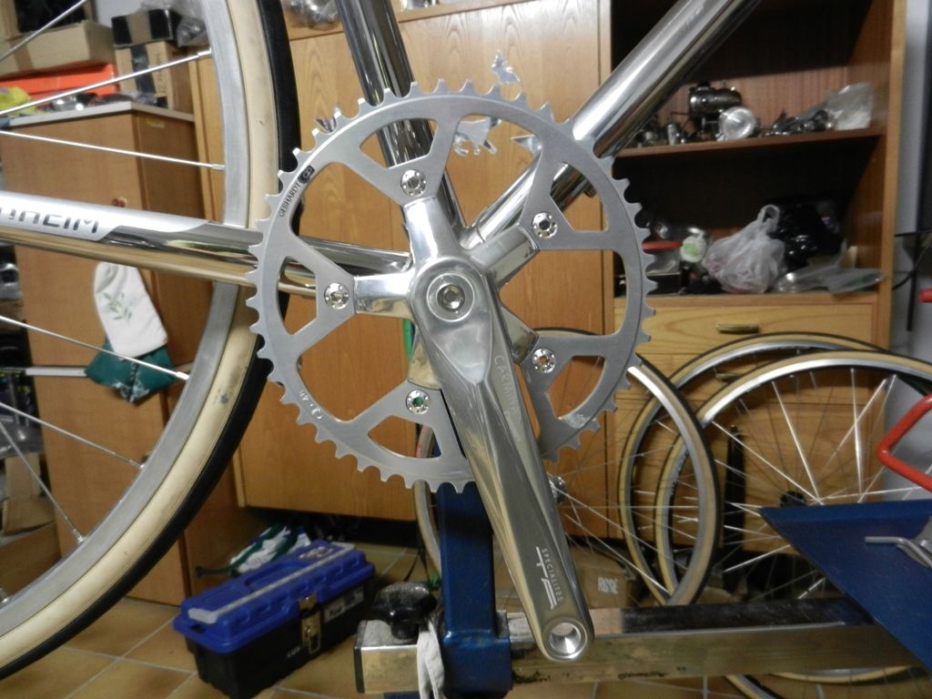

Mit 48er Gebhardt-Blatt fürs Rohloffgetriebe gibts schon ein anderes Bild.
Naja, kommt doch ganz gut, oder?
