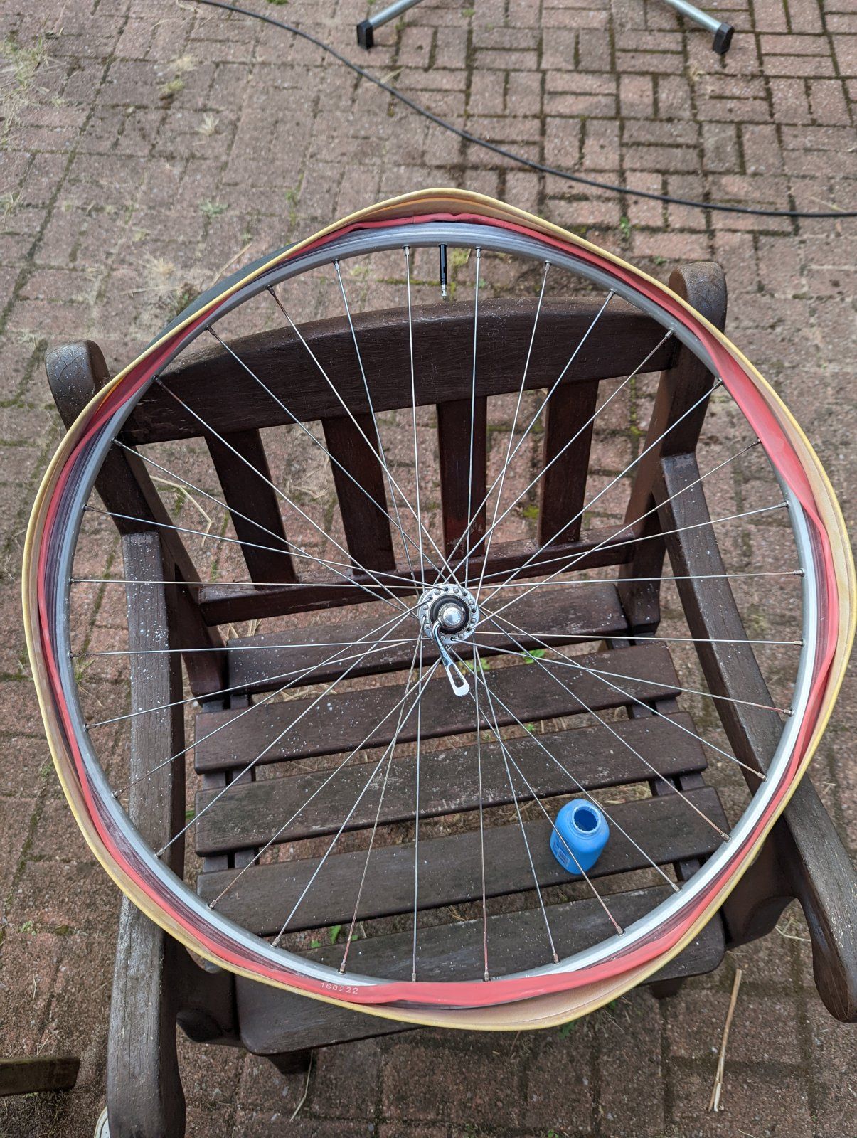

Latex kannst Du überall reinmachen, bei meinen Speichen-Laufrädern (Shamal HPW bzw. ein Cosmic Carbon SSC-Vorderrad) habe ich sowohl Velo-Plugs als auch Velox- Felgenband verbaut, um ein möglichst ebenes Felgenbett hinzubekommen. In Verbindung mit Latexschläuchen darfst Du kein Kunststoff-Felgenband verwenden, da hier eventuell die Kanten hochstehen und den Schlauch beschädigen können. Sowohl den Schlauch als auch den Reifen innen großzügig mit Talkum einreiben.4. Ist Latex nur was für ältere Felgen?
